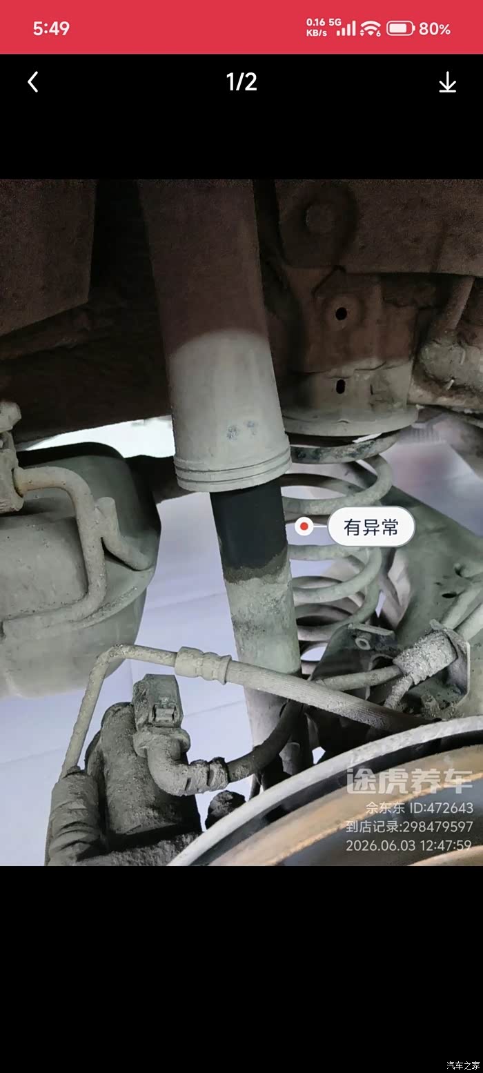

这个车子的减震器漏油了,有没有影响啊

这个车子的减震器漏油了,有没有影响啊要处理吗

已经明显开始漏油了肯定还是尽早处理的好,油漏完减震效果大打折扣,过坑车身容易有异响,换的话最好左右成对换。
2026-06-03 19:04:01
如果有油液滴漏出来,要及时处理有可能是油封的问题。如果只是轻微渗液,可以先观察。

从楼主拍摄的照片来看,目前减震只是轻微的渗油,这种程度的渗油对汽车的悬架没有明显的影响,楼主对底盘表现没有特别高的要求的话可以暂时不考虑更换。等渗油情况进一步严重,可以再考虑更换。

要换了,不然过坑哐当硬撞、车身晃;轮胎局部异常吃胎跑偏;刹车距离变长。
