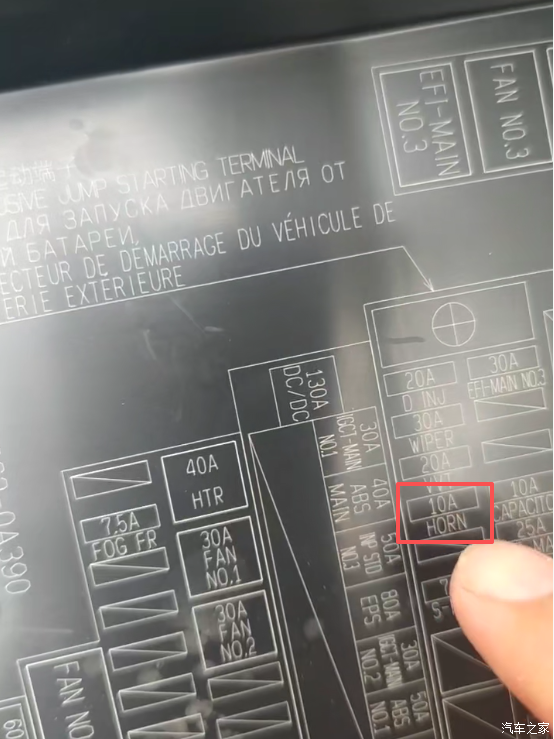

我的锐放2024年7月份买的,开了一年零五个月, 目前行驶三万六千公里了
今天开车去上班快到公司的时候,鸣笛喇叭突然不响了:

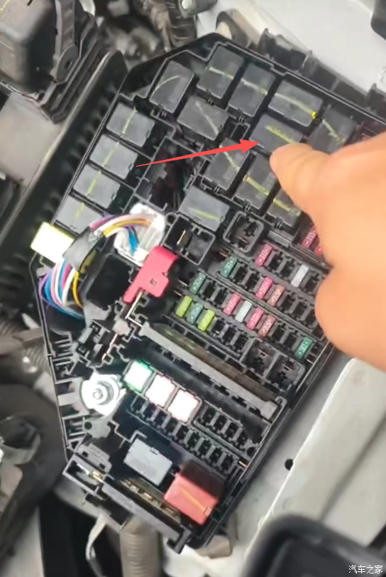

①检查了一下HORN喇叭的保险丝---------是正常的,
②继电器在按喇叭的时候------------也是可以正常吸合的

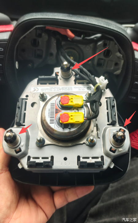

③检查了一下方向盘的安全气囊,喇叭触点--------也是正常的

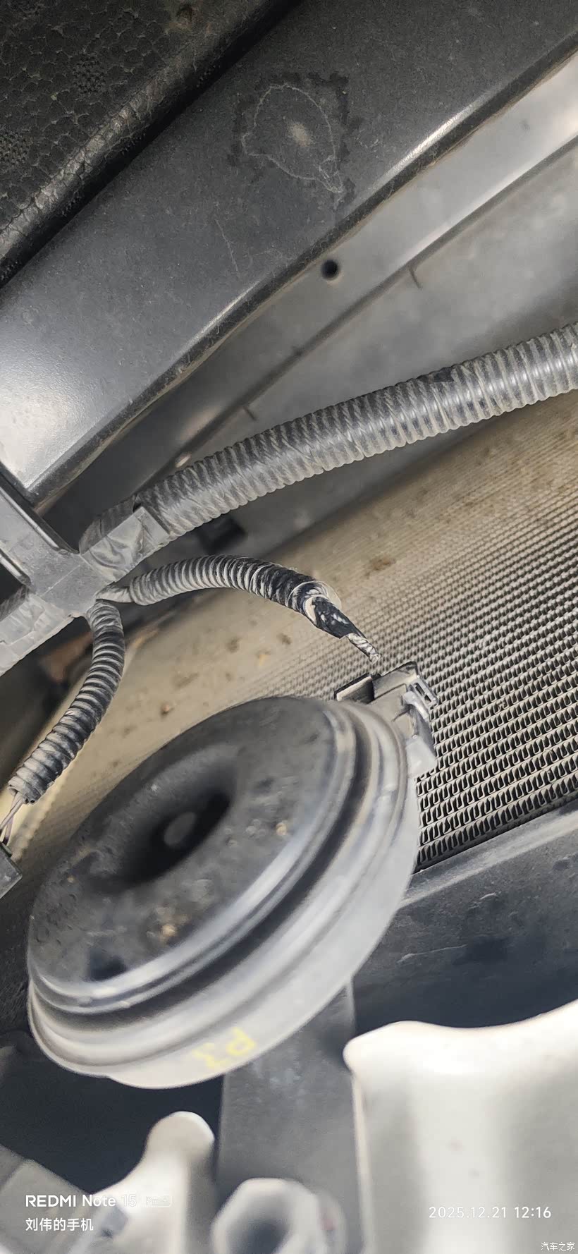

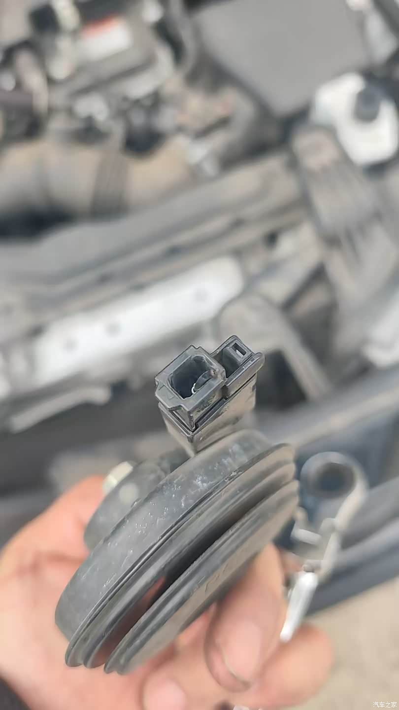

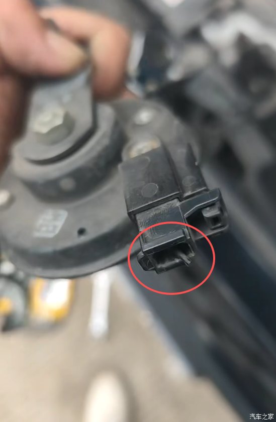

④检查了一下喇叭的接头处,发现 喇叭进线口的断了 重新接了一个端子装上去喇叭就正常了
车子才开了 一年半都不到 不应该线就断了 不像是老鼠咬的 没有牙印
继电器在按喇叭的时候也是可以正常吸合的
检查了一下HORN喇叭的保险丝是正常的 没有烧断的痕迹
方向盘上的喇叭触点正常
喇叭进线口的断了 重新接了一个端子装上去喇叭就正常了 车子才开了 一年半都不到 不应该线就断了
不像是老鼠咬的 没有牙印
