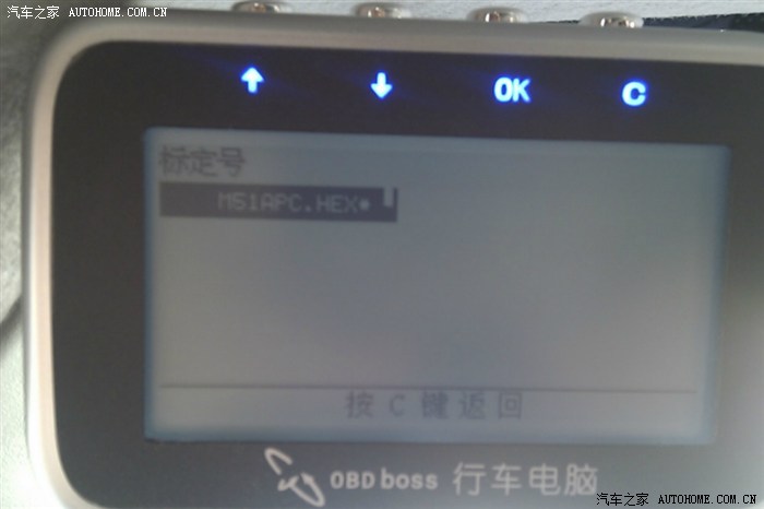

鲁vip879 2013-4-17 11:11:10 发表在 主楼
说句实在话
你的福克斯如果是用的升级后的程序
你的车不叫福克斯
我是一名09福克斯车车主(09年10月的车)
曾在09年年底就发生了熄火
应该是属于第一批碰到此问题的车主
也是第一批进行了pcm升级
从apd(09款出厂程序不是apc)升级到了ape
熄火门最火的时候
我对原因进行了非专业的分析http://club.autohome.com.cn/bbs/thread-c-364-6427285-1.html
当时就说过
如果不把机油蒸汽分离出来
那发动机就是烧机油
针对近些天经典福克斯烧机油浮上论坛
在对经典福克斯烧机油再做一个非专业的分析
