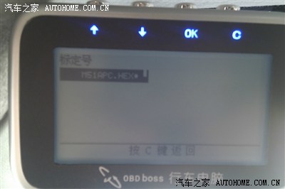

我的帖子中第一句话就说了
说句实在话
你的福克斯如果是用的升级后的程序
你的车不叫福克斯
你如果你是1.8手动经典福克斯
降级用用apc apd试试啊
保证你换挡时立马熄火
我是从apd升级到 ape 降级到apc 后来开通定速巡航 又从apc升级到apm 最后apm又降级到apc
因当时没有安装外挂的行车电脑
你知道我是怎么判断ssss给我降级了 而没有忽悠我的吗|?
那就是跑起来之后
放空挡滑行
我靠立马熄火
说实话我可高兴了
哈哈
ape那个垃圾程序就不说了
apm保证你换挡中或空挡滑行不熄火是加大了行车时的进气量和喷油量
apm的程序可以很明显的感觉...

鲁vip879 2013-4-17 11:11:10 发表在 主楼
说句实在话
你的福克斯如果是用的升级后的程序
你的车不叫福克斯
我是一名09福克斯车车主(09年10月的车)
曾在09年年底就发生了熄火
应该是属于第一批碰到此问题的车主
也是第一批进行了pcm升级
从apd(09款出厂程序不是apc)升级到了ape
熄火门最火的时候
我对原因进行了非专业的分析http://club.autohome.com.cn/bbs/thread-c-364-6427285-1.html
当时就说过
如果不把机油蒸汽分离出来
那发动机就是烧机油
福克斯在国外应该是 apa 的程序
来到中国就爆震了
为了适应中国的油品
厂家对程序做了修改
成为后续的apb apc解决爆震
08款和他之前的都是升级后的apc
apc没有改变福...
