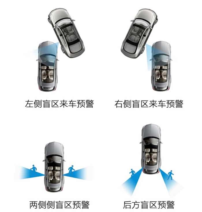

倒车预警系统(RCTA),用于倒车时告知侧方及后方来车。倒车出库时,识别并报警来自左右的车辆,辅助倒车。倒车时两个雷达会扫描车辆两边的区域,实时监测左后方和右后方一定范围内的移动物体,如果有行人、动物、机动机车等移动物体靠近车体后方时,会发出报警声来警告驾驶员。
并线辅助也可以称为盲区监测(Blind Spot Monitoring ,BSM或Blind Spot Detection, BSD),借由安装在汽车上的感应器侦测车身周遭的物体,警告方式包含视觉、听觉、震动或体感。这一装置通常被放置在左右两个后视镜内或主副驾驶三角窗内侧区域,提醒驾驶者后方有来车。

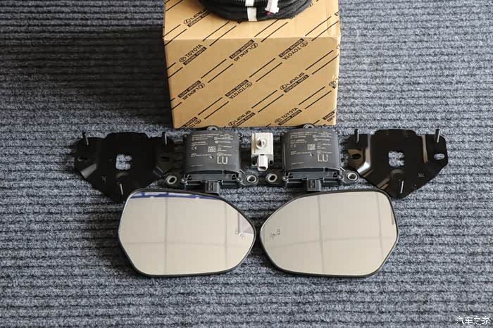

产品展示照片清单
后视镜镜片*2、传感器*2、蜂鸣器*1、传感器支架*2、无损对插线束

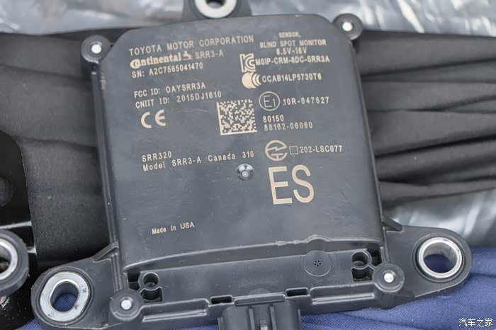

雷克萨斯ES专用毫米波传感器

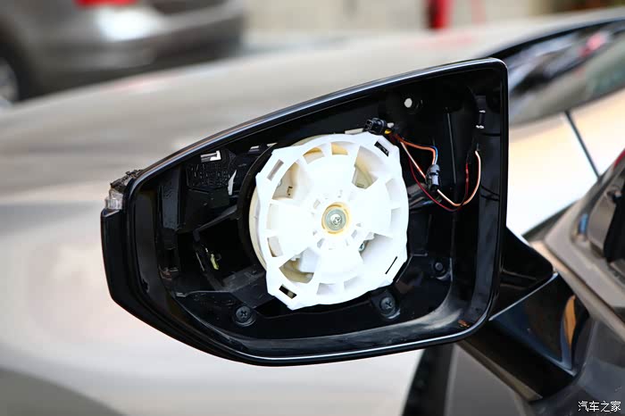

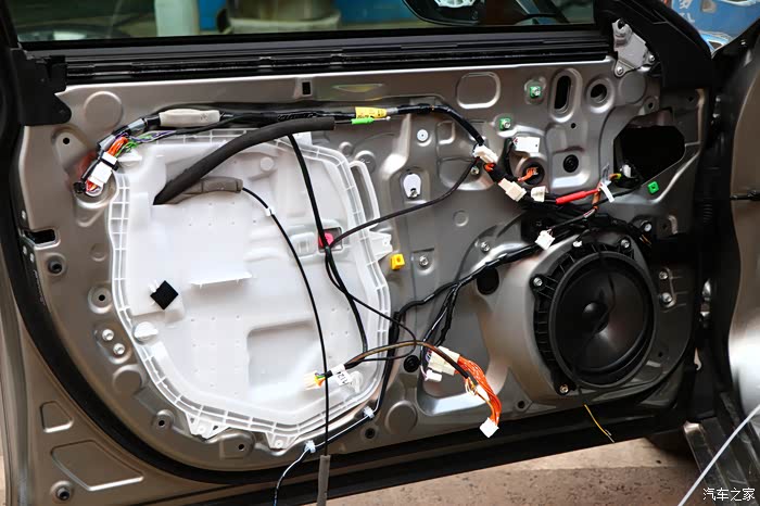

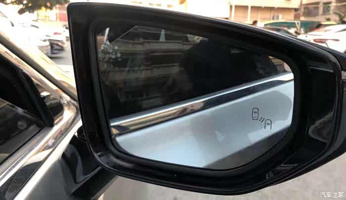

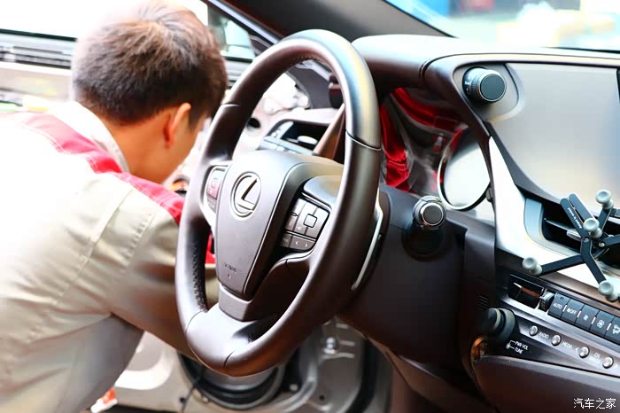

安装后视镜镜片,带有BSM标志的,对于拆装门板这些事情肯定是找到丰田专修或者雷克萨斯专修的店面比较好,因为比较熟悉丰田车系,有充足的经验,遇到问题也好解决看着小伙子穿着一汽丰田的衣服,比较放心,小伙子干起活来也确实细心
拆装后视镜镜片
带BSM标志的后视镜镜片

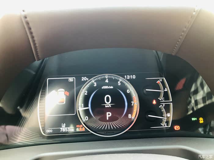

安装测试

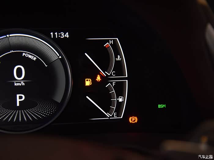

成功安装后,会在仪表直接激活BSM符号,如果不成功就会显示故障码
