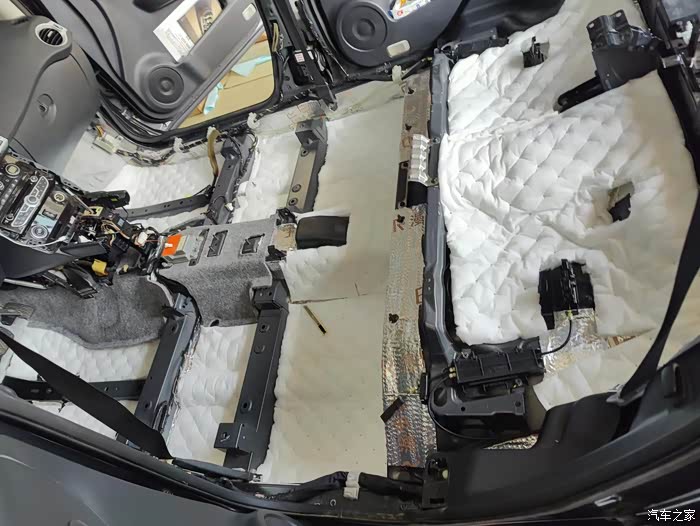

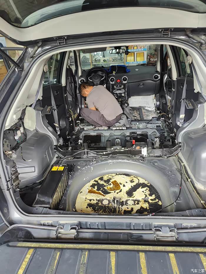

5.这不,刷小视频时看到就想 ,想到了再添加 减震弹篁的 上下胶垫,全车隔音整备,如下图
拆开全部内鉓及座位,师傅说这进口车真是扎实,梁啊胫啊且漆面结构看着板正  望了拍多一点照片,快铺好了回头来看的,搞了一整天

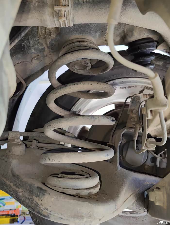

拆完铺完再试车,还是没有什么效果一样,你说冤枉不,2千多块没了,试驾再听,感觉振动是由底盘直接传至车身的。于是乎又有了下图的研究,请看下图。     因为当时全车隔音小视频看多了,一时冲动吧。好吧,老铁们终于有了我这个前车之鉴。有要降噪隔音的可以问我了。

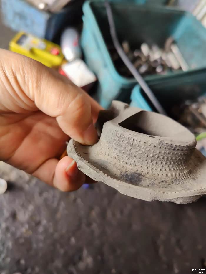

于是乎接着上图,又过了一阵,网上买来减振弹簧的上下顶胶,前避震因为上次换减震筒时自带的,前顶胶后来又退了。上图这个弹簧的上下顶胶共两对,好像二百多块钱吧。拆换这两对,加上换前面氧传感 器。一共收了我360元钱。  老铁们,你们猜有没有效果?
拆下来的,已经压缩的和铁一样硬了。所以振动是直接传至后车身 轰轰哄哄的声音是从这里直接传上去的。新的橡胶顶胶又忘了拍照片了。新胶比这厚一倍。喜欢拆腾,对车比对老婆好就是从里来的,想解决车身NVH的老铁我劝你们也一步一步来,先解决底盘橡胶件,避震。
