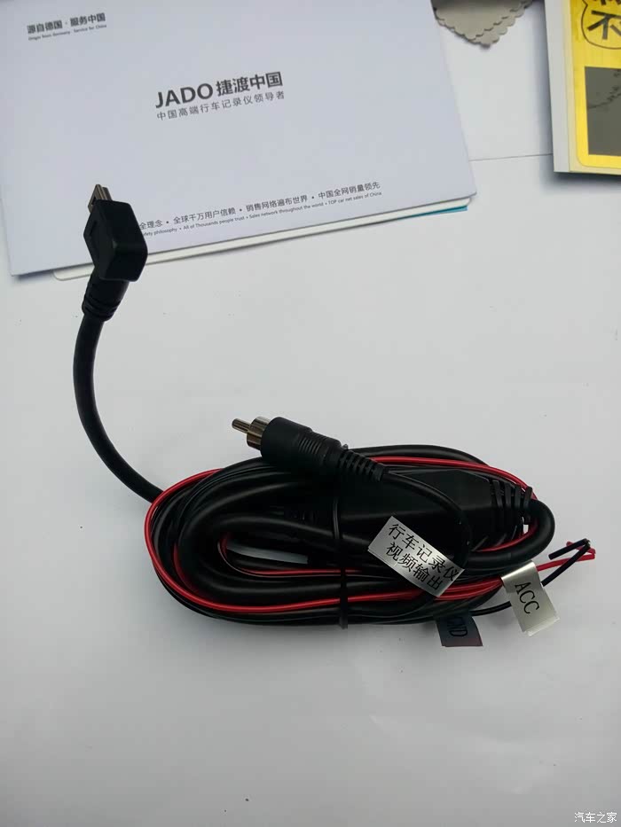

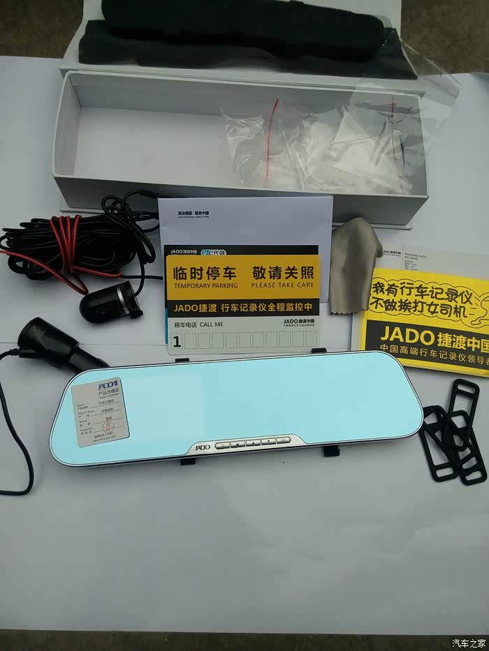

记录仪全家福,主机,点烟口电源,后视摄像头,各种说明书和车贴。我单独买了一个降压线,记录仪自带的
这个就不用了
捷度专用降压线,带视频输出,直接保险盒取电,如果想用停车健康功能的车友就直接接电瓶,楼主停家里时间比较多,所以接的保险盒的电源。切勿直接剪掉记录仪自带电源

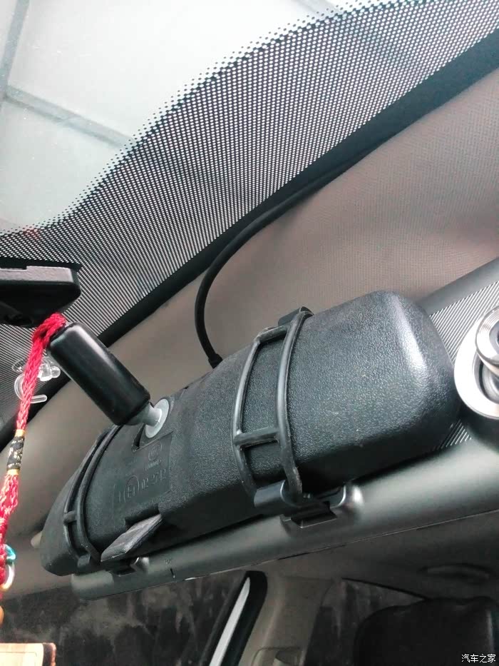

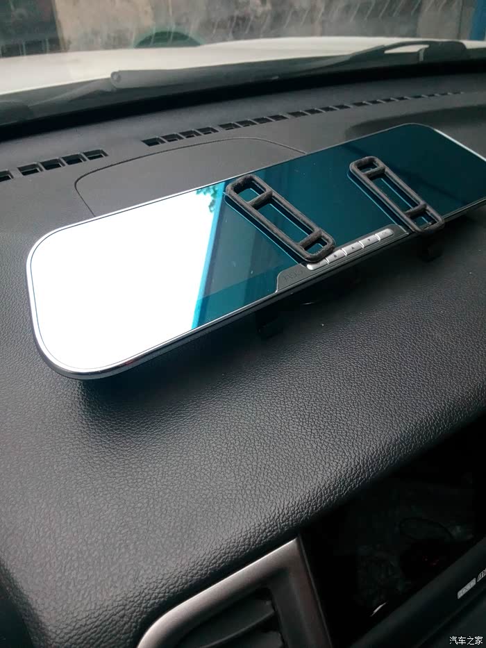

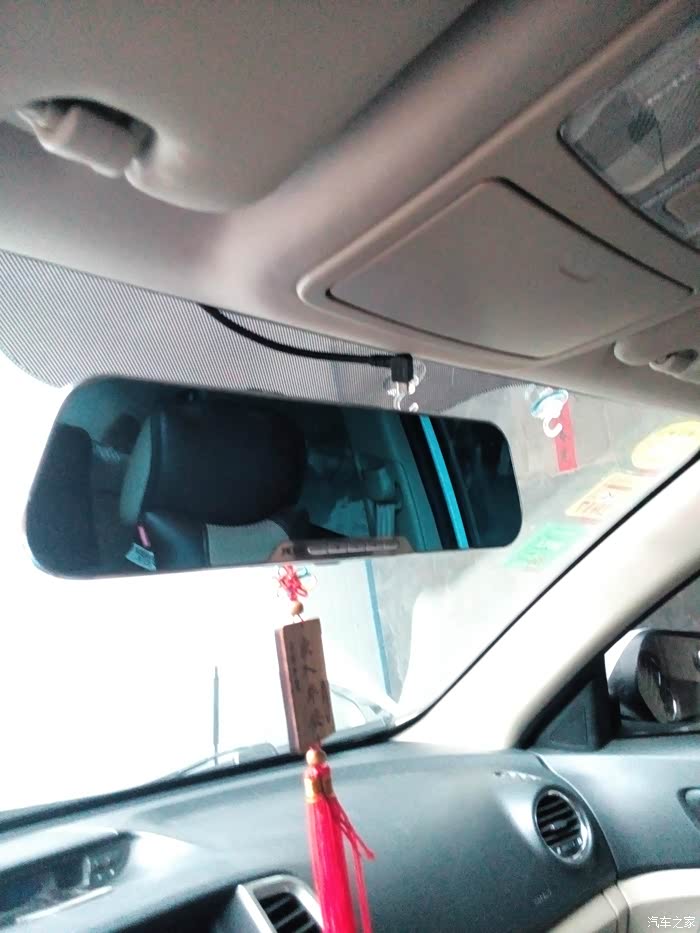

开始安装,只用两个皮套就行,那俩是备用的
来对比一下,大了一大截,是不是挺高端大气
来个背面,就这样扣上就行,很服帖,不用担心旷动。比粘前档的实用多了,也不用担心突然掉下了。有用粘前档掉下来的楼下记得举手

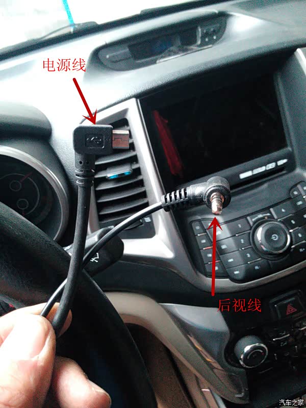

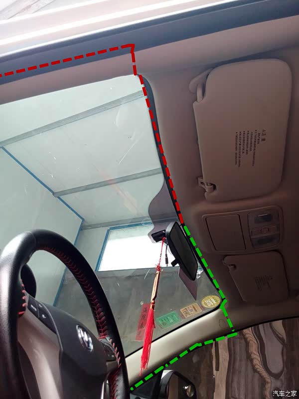

如果你用自带的电源就按绿线走线穿过手套箱到点烟器,楼主买的降压线,要接到保险盒就按红色路线
我是按红色路线。接保险盒取电,这是电源和后视插头,一块走线

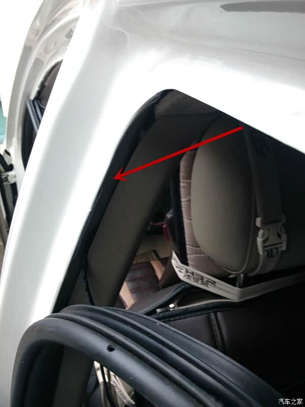

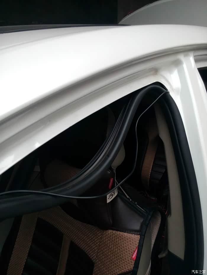

先把后视插头从后门B柱穿前面去。一定要记得哦
然后跟降压线汇合。

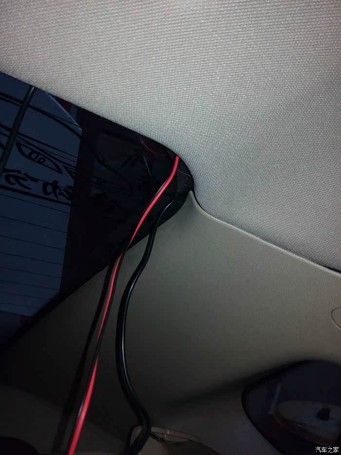

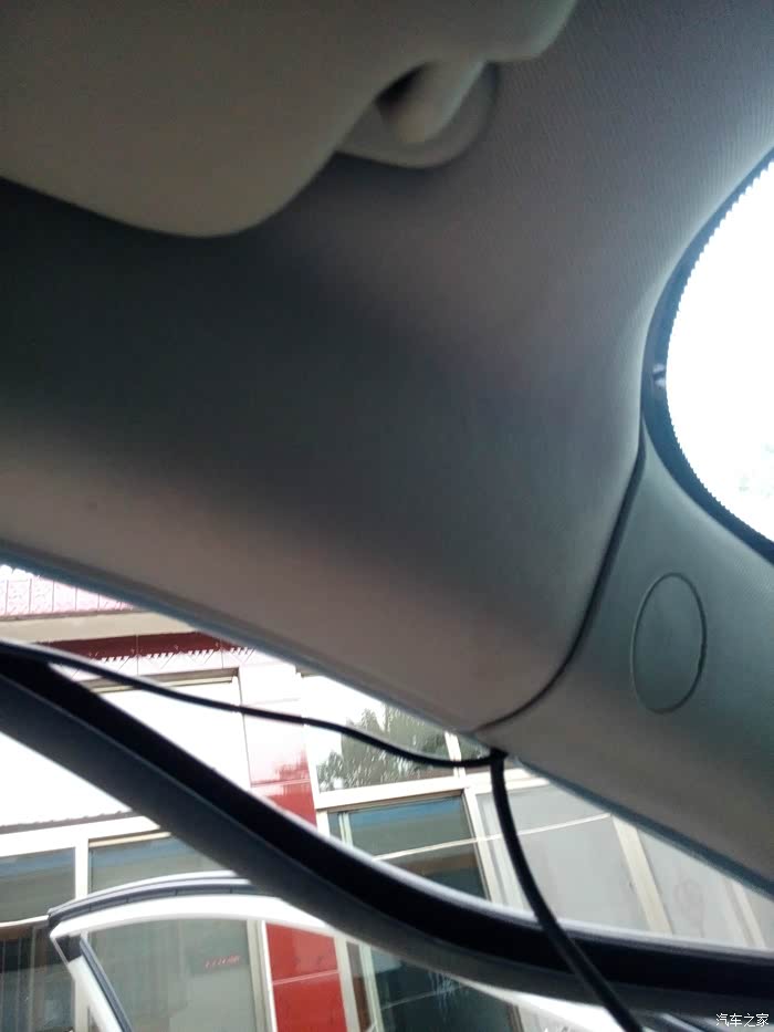

降压线这样走

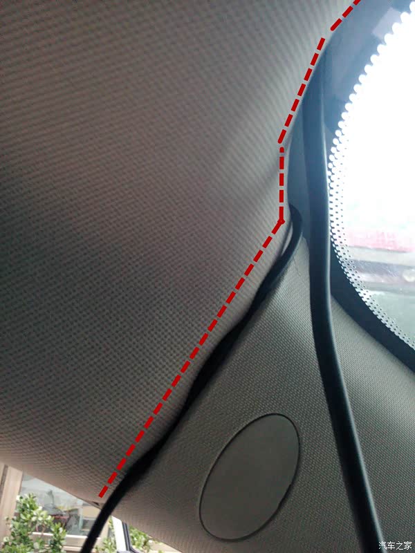

A柱上面直接塞进去就行,这根粗的是电源线,真材实料,买东西不能贪便宜,要看质量。不暴力一点还真塞不进去

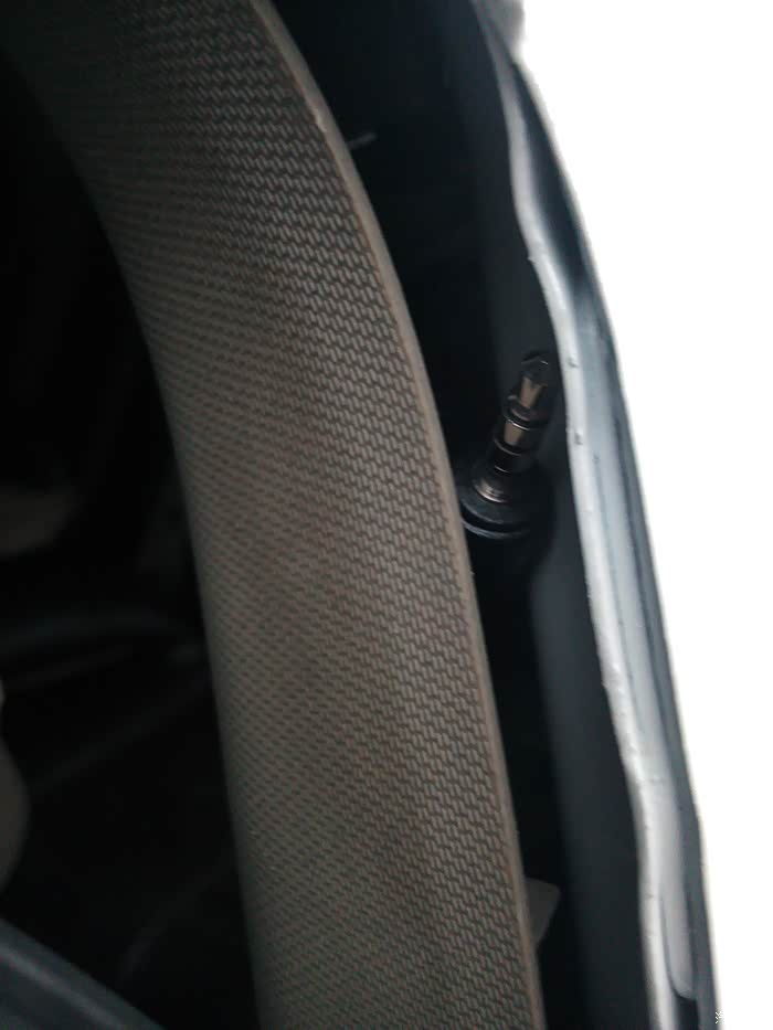

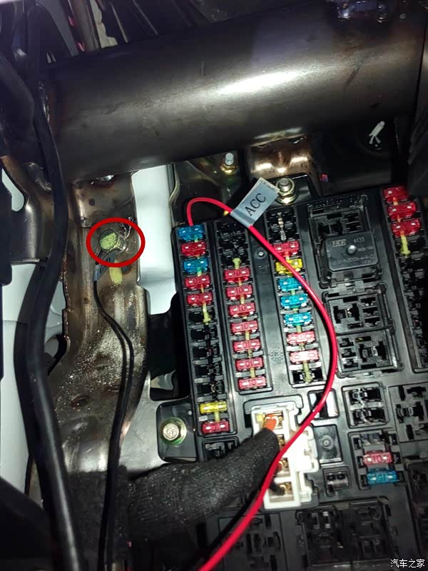

这是逸动的保险盒,红色接的是15A的电源保险,插到上面即可,黑色找个没油漆的螺丝接地。然后开钥匙试试。没问题的话就复位即可

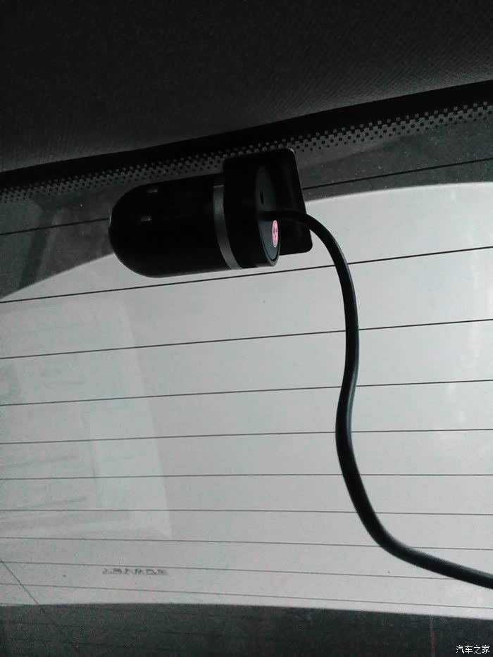

继续,把后视摄像头沾到后挡上面,擦上插头看看影像,别安倒喽
然后把线和倒车触发线塞到后挡玻璃上面的缝隙里面,把倒车线穿后备箱接倒车灯

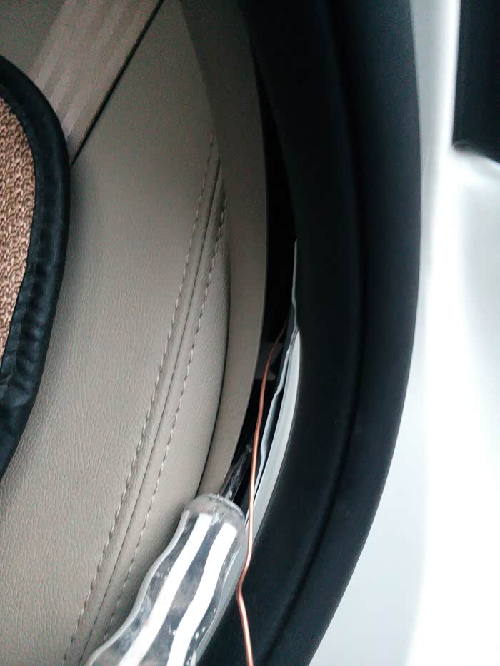

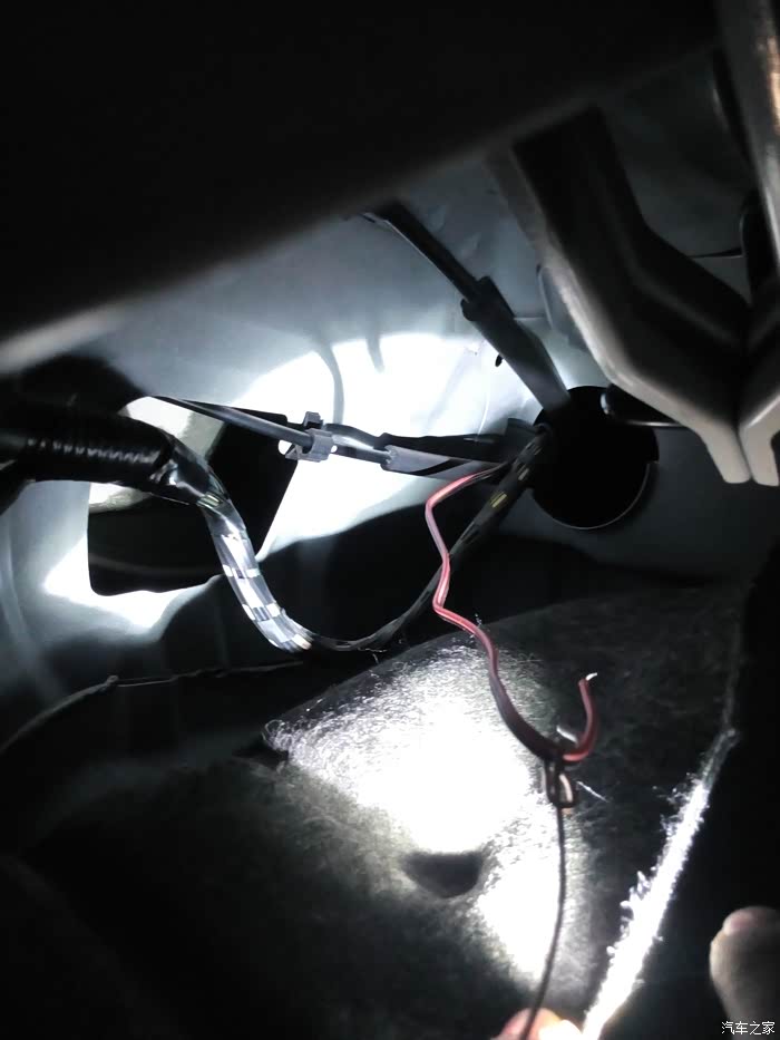

拿掉防撞条,用铁丝穿到后面

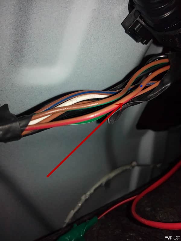

把倒车线带过来,黑色线还是接地,红色要接到倒车线上
我们逸动的倒车线是这根,红棕双色线,接上记录仪的红线

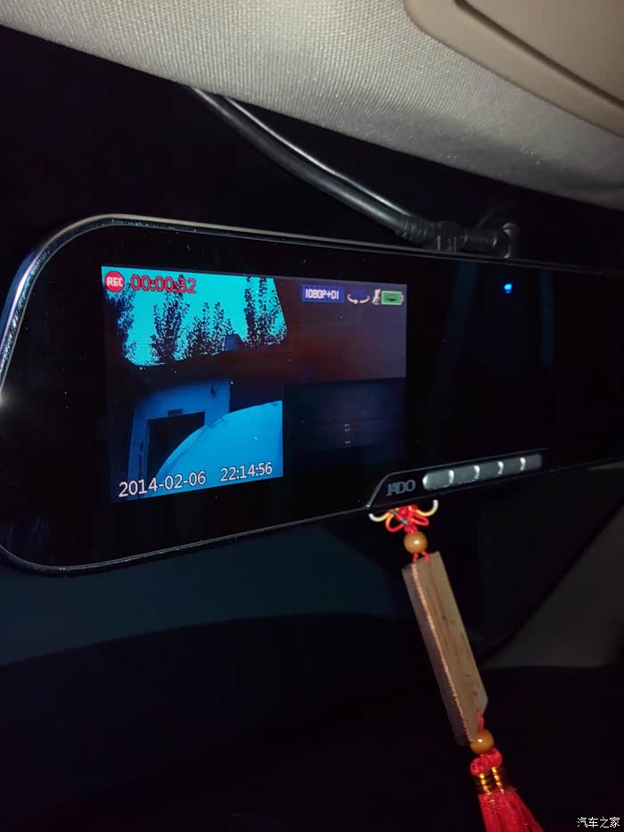

打开钥匙试试效果,挂上倒挡会后视全屏,其实现在天已经黑了,记录仪拍摄的还很清晰,效果真棒

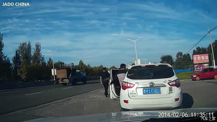

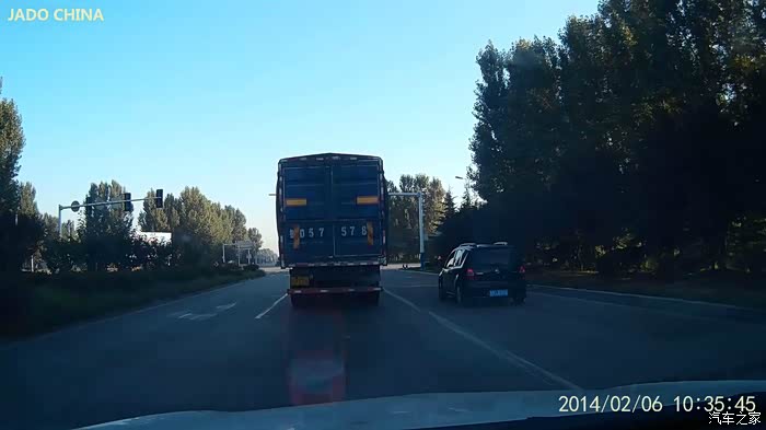

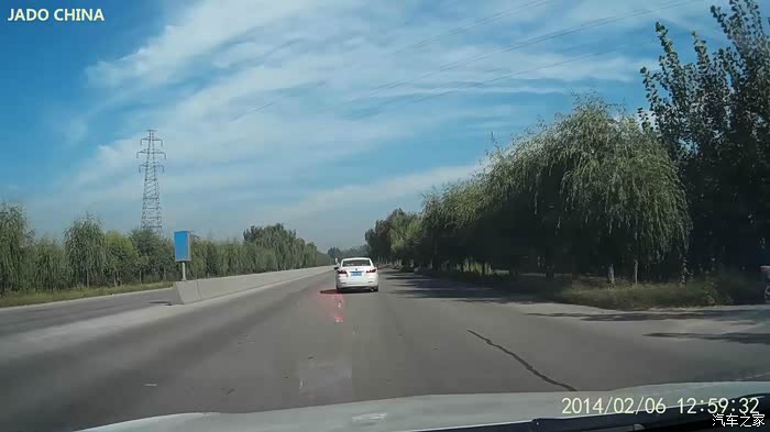

附上视频截图。没有任何处理,日期忘了调了,别喷我,我才发现原来我们大曲阜天这么蓝,欢迎各位看官来儒家圣地曲阜旅游
清晰以后还得打马赛克
上传后照片可能压缩了不如我原图清晰。那个黑车车牌很清楚
捷度试用总结,通过两天的试用,捷度蓝光后视很棒,尤其晚上基本不用担心后面的无德司机远光跟车,记录仪视频白天清晰,视角宽阔,物体没有变形,没有发现漏秒,。后视摄像头白天还可以,晚上只能说一般,噪点有点大,不过对比过我们车友会的其他车友安的后视强多了,。请继续关注本贴更新视频,
