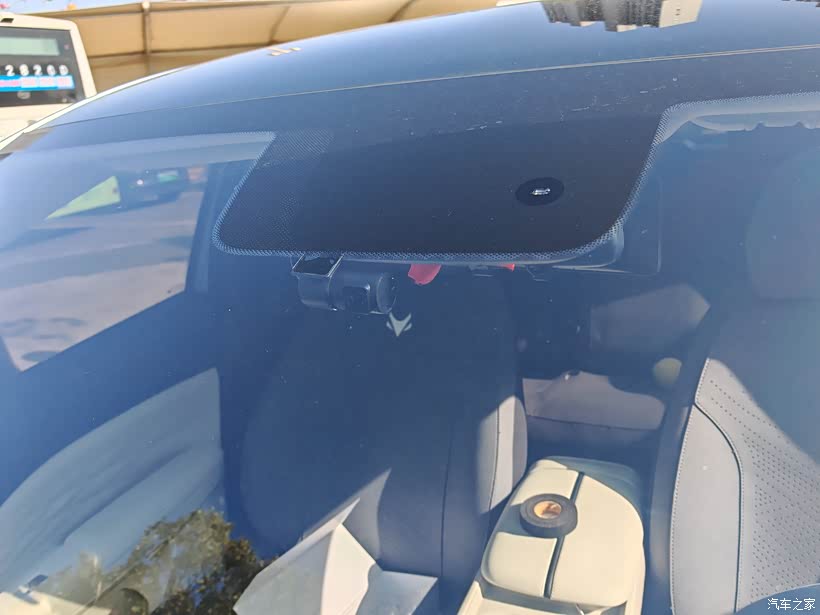

习惯了原来油车上的流媒体后视镜,现在的极狐T1两侧后视镜视野相当小,中间后视镜的视野也小,总感觉无法完全了解车后的状况,提车后就想加装带流媒体后视镜的行车记录仪。在某宝上买T1的加装用品时,就在查找专车专用的流媒体后视镜记录仪,看了某宝某东,甚至是某鱼,都没找到极狐T1专用,而通用的流媒体带前后双录的记录仪,前摄像头都是和显示屏一体,这种挂在原车中间后视镜上,前视画面都会被雨刮感应器的大盒子遮挡一些画面,达不到想要的效果。从论坛、某音翻找看有没有安装流媒体后视镜的作业也无果,那就只好自己做吃螃蟹的人了。

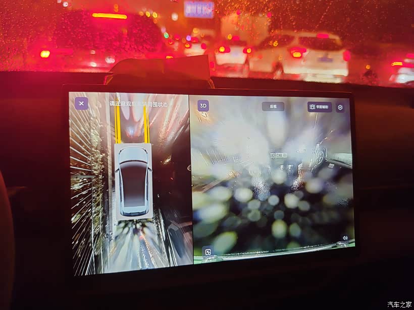

下雨天,后视镜上一片模糊。
全景的后摄像头也是模糊不清。

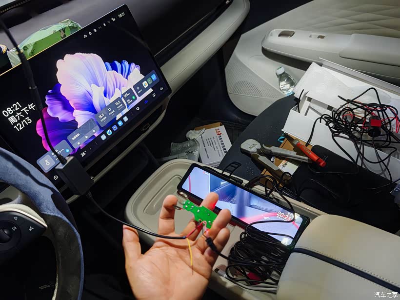

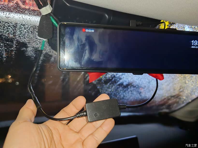

流媒体后视镜记录仪和无损电源转换线到货后,迫不及待的进行测试,首先要确认电源转换线和记录仪都是好的。在没有接前后摄像头的情况下,只连接电源线检查供电正常、记录仪开机正常。

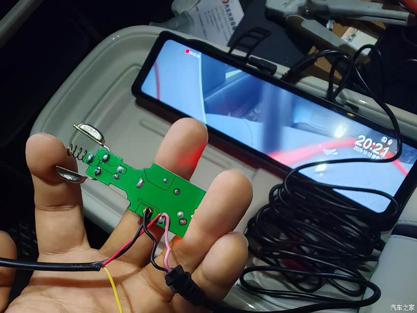

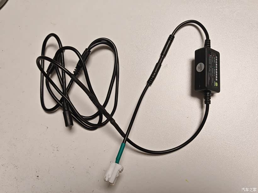

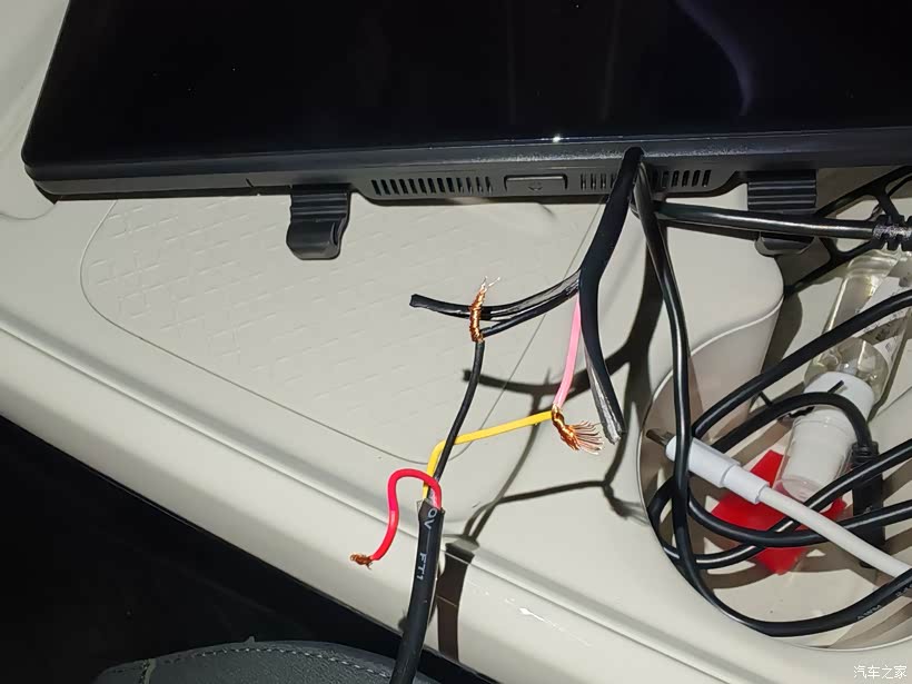

由于T1没有点烟器插座,记录仪配的电源线是点烟器供电的,所以需要对电源线和记录仪电源线进行改装。记录仪电源头是将12v转换成5v,无损电源转换线也是从12v转5v,那么将无损电源线转换降压后的5v电源线接到点烟器转换降压后的5v线上,应该可以正常供电,测试:
测试结果正如所想,方案可行。点烟器电源线比较长,记录仪安装在后视镜上,从原车预留的电源插座过来很近,不用那么长的电源,于是比划了一下大概长度,截短电线,将无损电源线和记录仪电源线连接在一起,用热缩管包裹做好绝缘,防止短路。
做好的成品无损记录仪电源线。

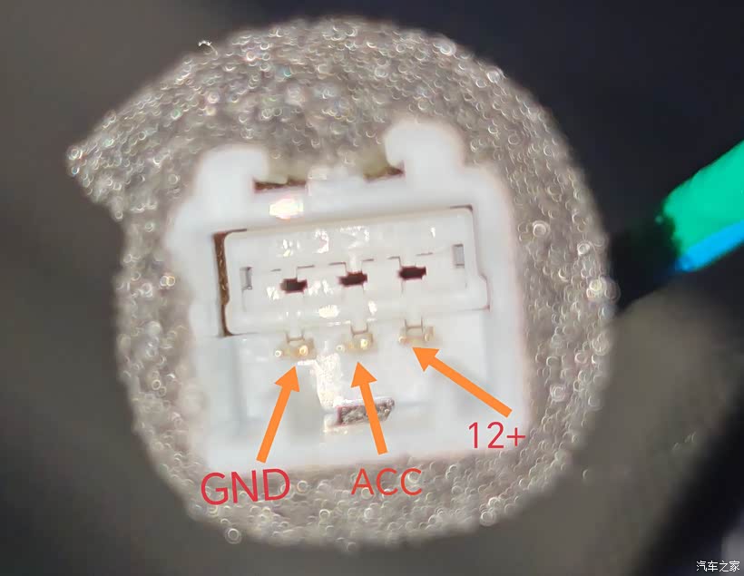

这里单独说明一下,原车预留的插座里面有三个插针,分别是12-、点火通电、12+常电,有需要做其他改装用途的,可以参考一下。

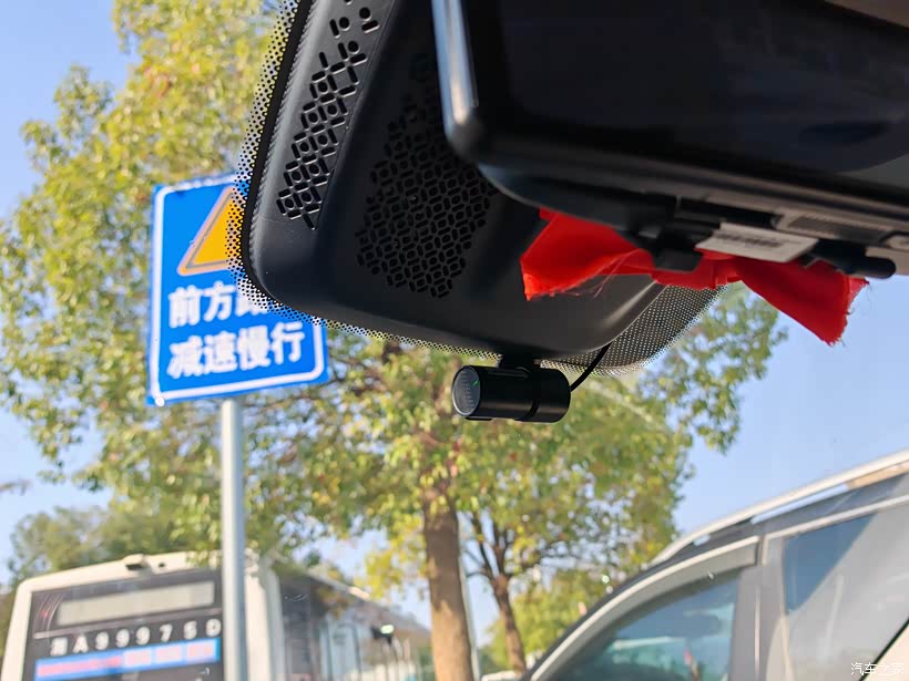

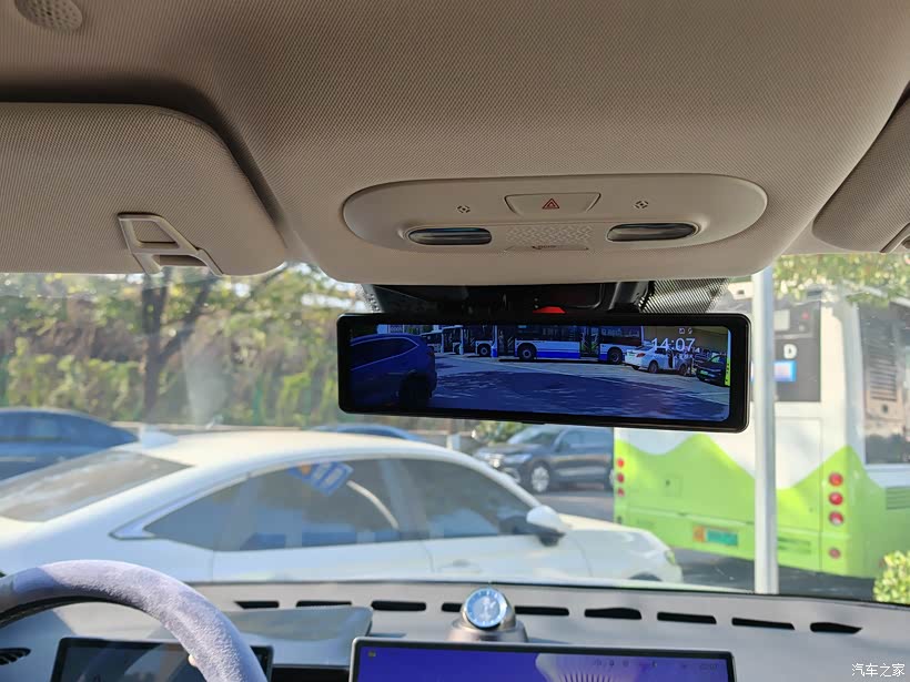

安装前摄像头和流媒体记录仪主机。将流媒体挂在原车后视镜上,用两个橡皮圈搂紧。把前摄像头比划好大概位置,在屏幕上看看视角合适后,就粘贴在玻璃的中间。在这之前对于前摄像头位置在左右两边都进行了测试,画面都会偏向一侧,没有居中对称,总感觉不完美,最后还是确定贴在中间位置。

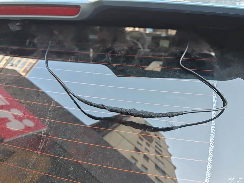

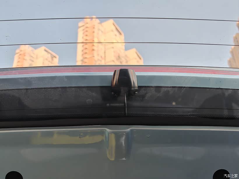

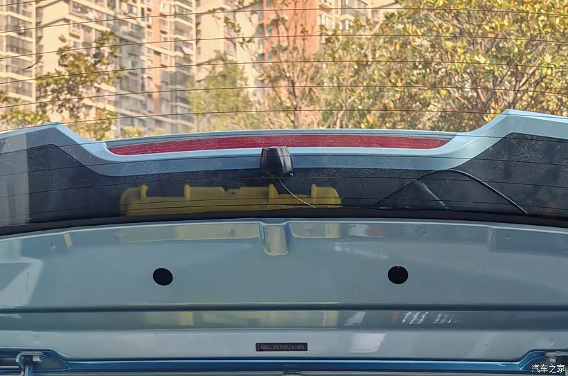

接下来安装后视摄像头。后视摄像头有几个安装位置可选,第一是安装在后窗玻璃内侧,第二是安装后窗玻璃外侧,第三是安装在后牌照旁边。第三个方案由于走线复杂,pass掉了。摄像头贴在玻璃内侧的方案实测了一下,后窗加热丝会进入画面,有一定的阻挡,也不满意。最后就定在安装在外侧,撕掉后摄像头支架上的双面胶,贴在尾翼下面。这个是从玻璃内侧拍到的安装情形。

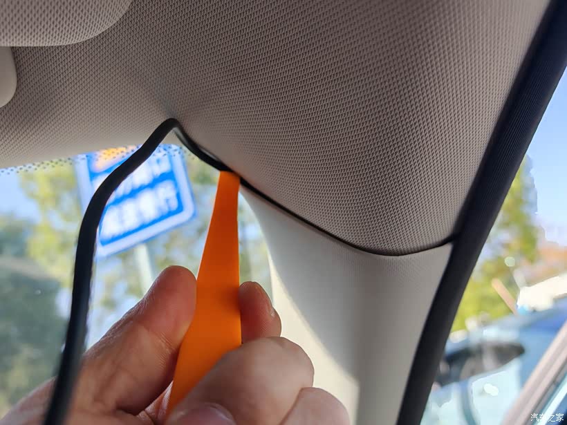

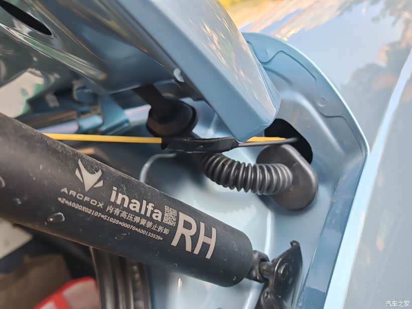

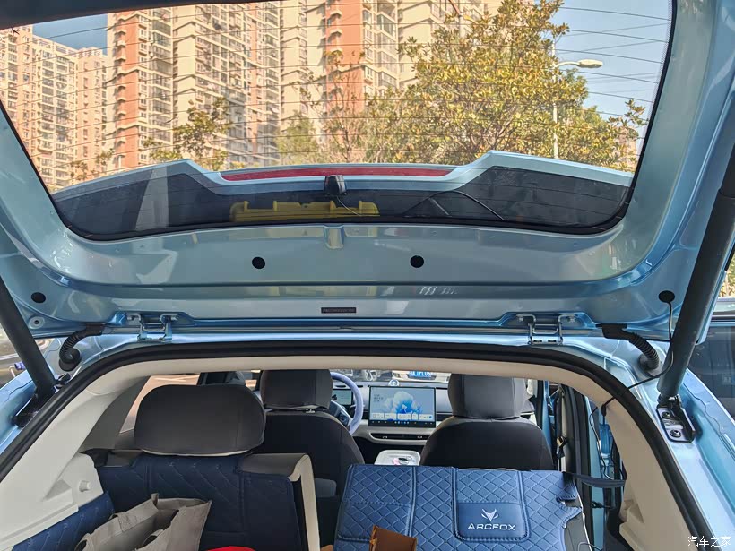

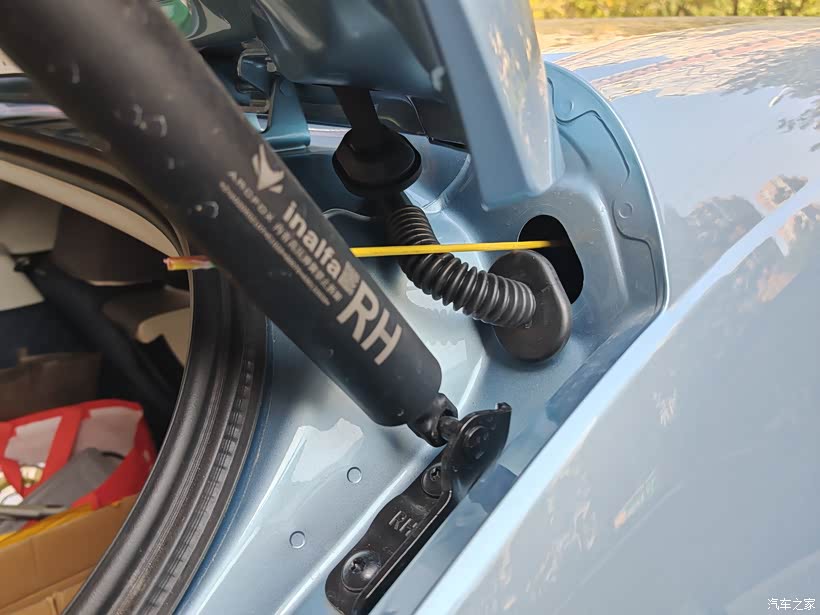

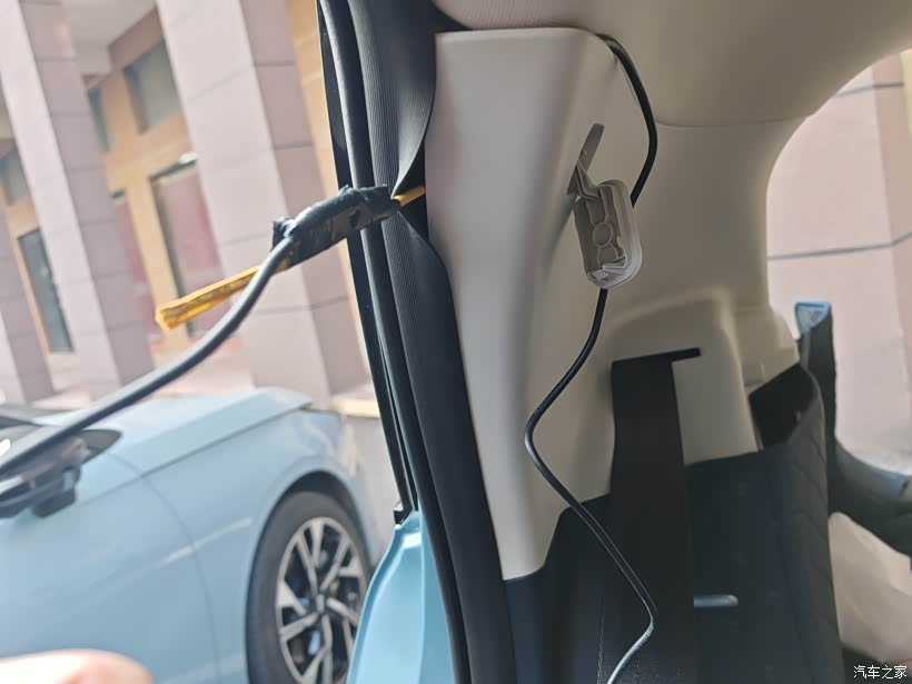

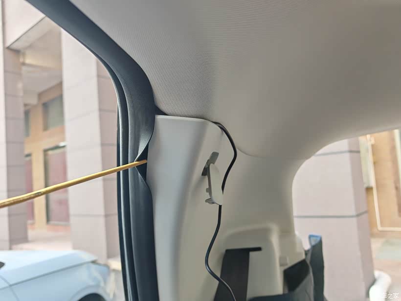

关键问题是后摄像头如何布线了。想把尾翼拆下来走线,在网上搜不到极狐T1后尾翼拆卸教程,把尾翼的几个螺丝都拆了,尾翼取不下来,也不敢蛮干,只好先检查线路的走向。计划沿着车内右侧顶棚的门框密封胶条拉至后备箱,从后尾箱电动撑杆的过线胶套内穿过,再从螺丝孔穿出来,沿着尾翼与后窗玻璃的缝隙走到摄像头,就先这么布线吧。先把后视的线从主机拉过来再说。

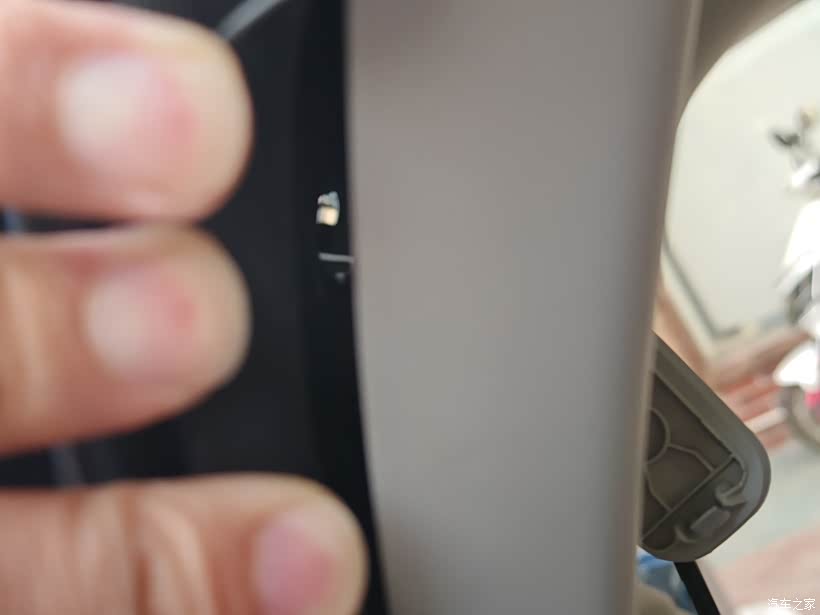

拆开电尾撑杆的过线胶套与右后门框密封胶条,发现了一个孔洞,正好可以从这里拉线到尾门去。
上穿针引线神器。

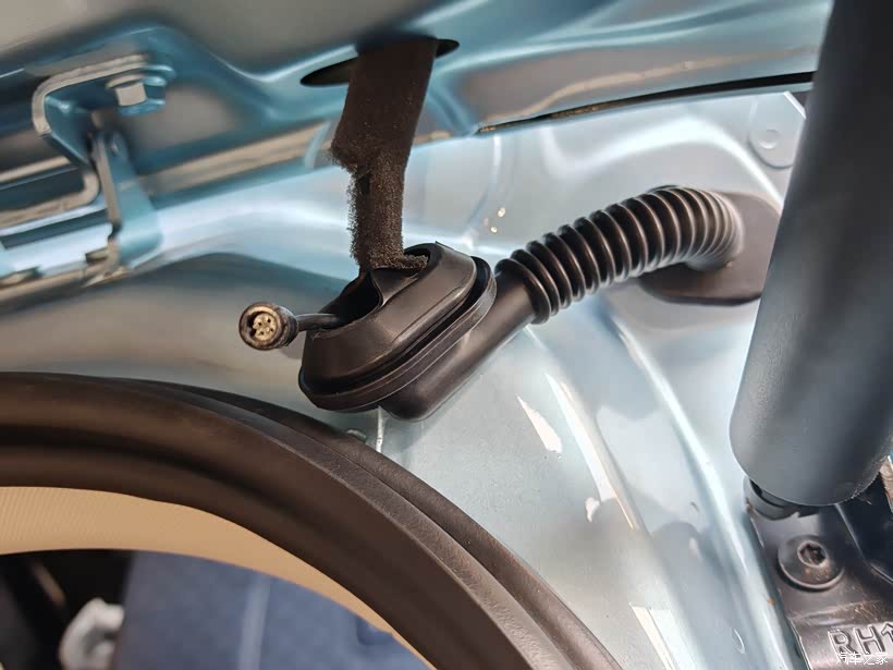

将后摄像头线的插接头绑在拉线的小木棍上,把线从右后门框拉到尾门,从过线胶套内穿过。
将后视线再从尾箱尾翼的固定螺丝孔穿出来。

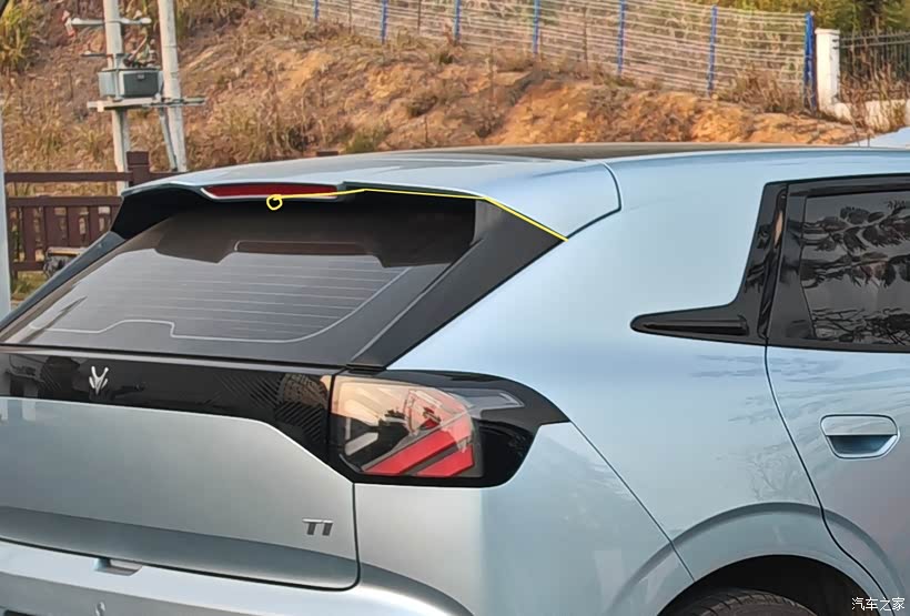

后视线绕到尾门外侧,沿着后窗右侧黑色饰板与尾翼之间的缝隙卡进去。将后视线与摄像头插头连接上,包好绒布胶带,防止松动及震动发出异响。再使劲掰后尾翼,与后窗玻璃有一点点缝隙,将线塞入尾翼与后窗玻璃的缝隙内,过程忘拍照了,走线画了个示意图。

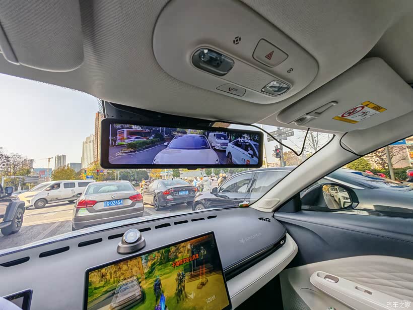

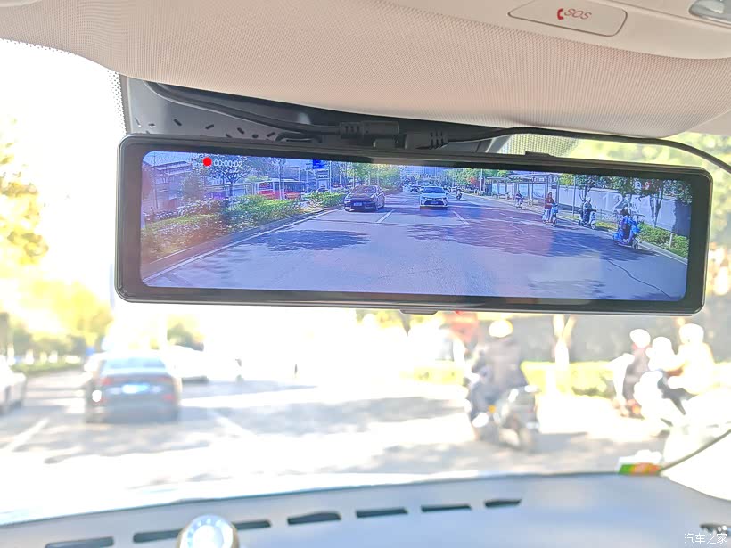

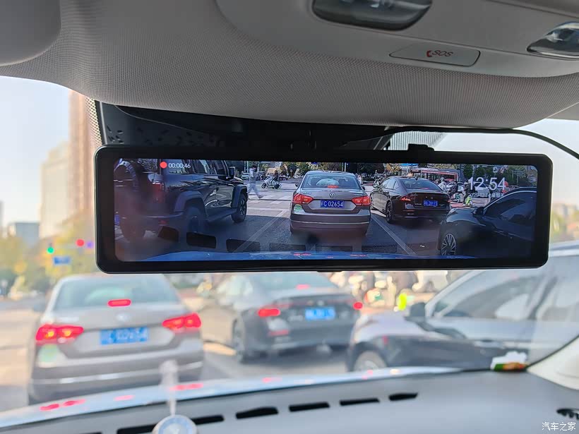

布线搞定,通电上路实测。流媒体后视画面,视角合适,完美覆盖后方四车道。

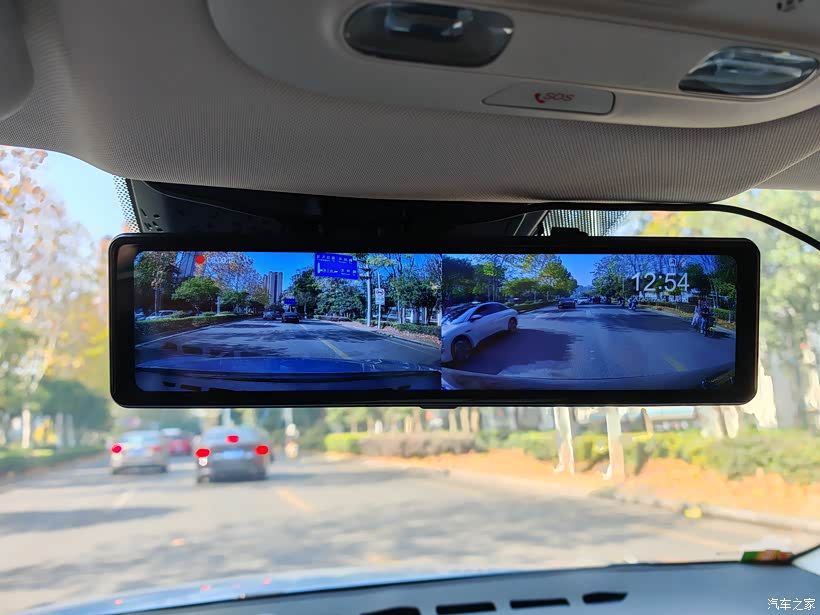

前后双显画面。
前方视角,角度也可以覆盖车头两侧。
安装效果,大范围视角。
