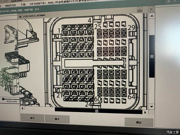

有没有可能是油温传感器和水温传感器共用的12V的负极,把电阻接到水温传感器的12V的正极引脚,这样油温应该就没有影响了。
