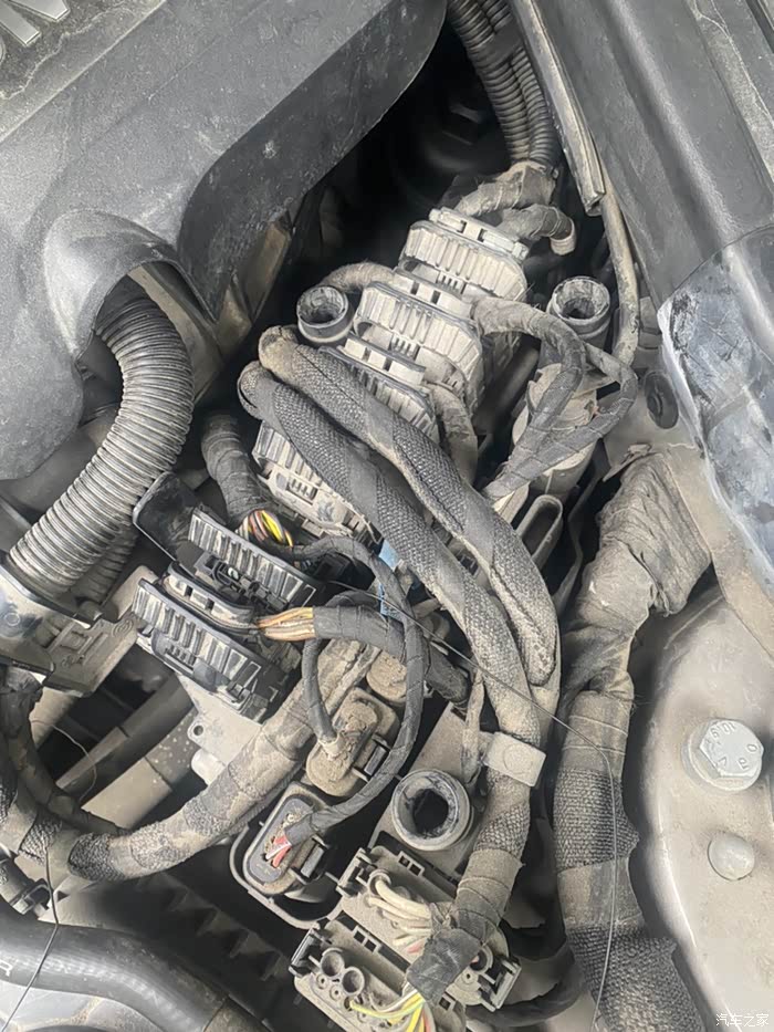

果然是接入发动机电脑A46×2B这个接头的25脚和30脚
而发动机电脑就在机舱
这下好办了,随手搞下第二个插头给他25脚接了一个细线出来。如下图。
大家插头拔下来一定要插到底,否则各种故障,车子无法启动。

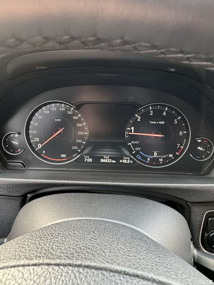

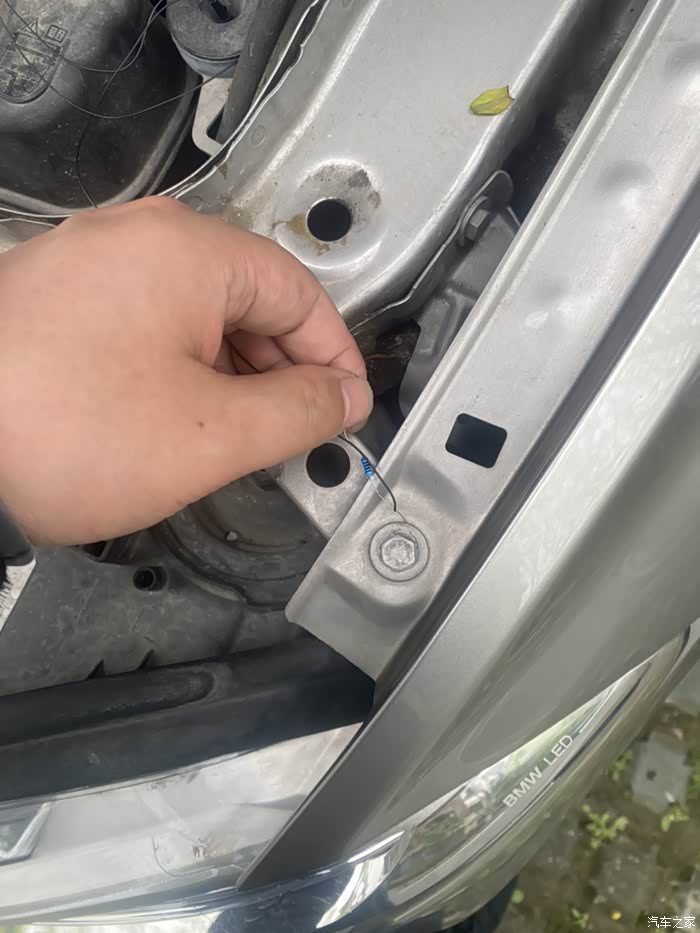

工作室找了一个电阻串联一个200欧的电阻接到车壳地。
然后进车里,接通电源发现水温直接显示80度。说明成功了。
但是也发现一个奇怪的事,油温也到了78度。
(车子停了1夜并未启动过)
然后下车拔下电阻,过了1分钟水温降到了20度,油温也回到了20度。
中间车辆没有发动过,不存在水循环热交换的说法
因此推断油温显示表,是个欢乐表,应该是根据水温传感器读数直接减个1-2然后显示出来。

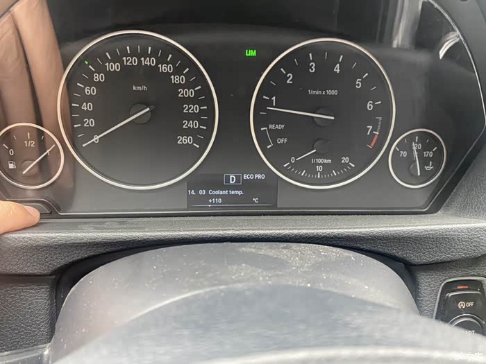

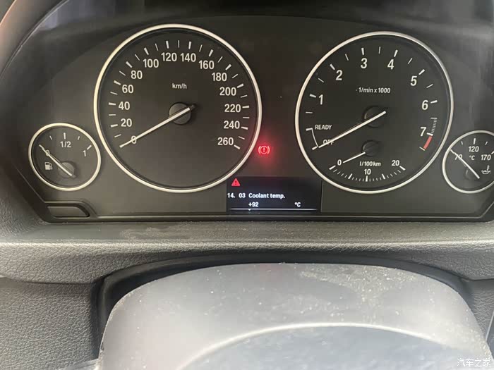

后来经过反复路试,并联250欧的电阻比较合适,并联后跑了20km,表显水温稳定110度,扒掉电阻后显示实际水温92度。
机舱盖未关所以有一个三角形

现在水温表显稳定110度±2度。

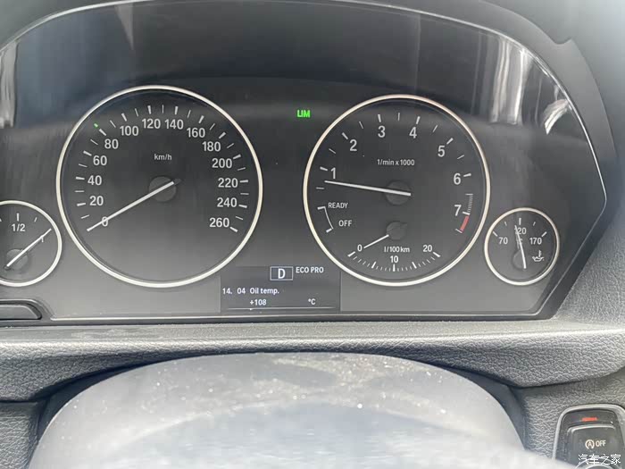

实锤了油温表是欢乐表,今天跑了90km后。表显水温110度,表显油温108度。
停车后拆掉电阻过了2分钟水温回到93度,油温回到91度。
