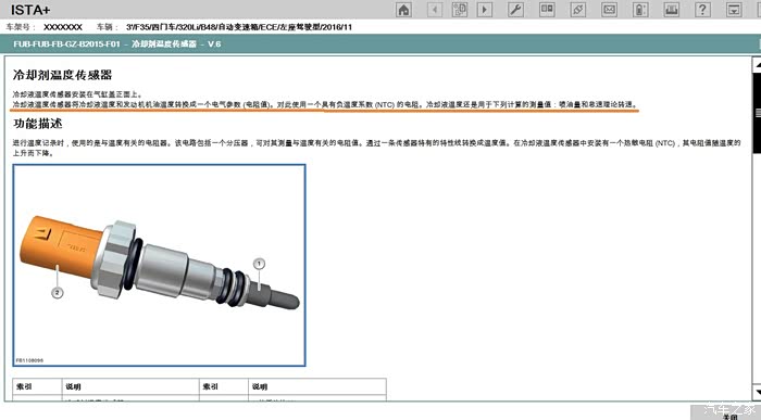

改了后开了1000多公里暂时也未发现有可觉察的油耗与动力的差别,但会出现两个故障码分别是(109308:冷却液温度传感器,信号:变化过快),(1B9608:发动机逛街时间信息:比较发动机冷却剂冷却过长),但发动机故障灯是不会亮的,用诊断仪可读出来。是否会影响发动机正常工作未知,如果只是记录个日志也没什么问题。说明改了后运作逻辑是跟预期差不多,因为电阻并上去后温度会突变导致109308的故障码,当熄火后电阻一直并在那,要等到温控开关断开后发动机电脑温度计才能降下来,所以会报1B9608。暂时就发现这个问题,不管它了开过一万公里再看看。
