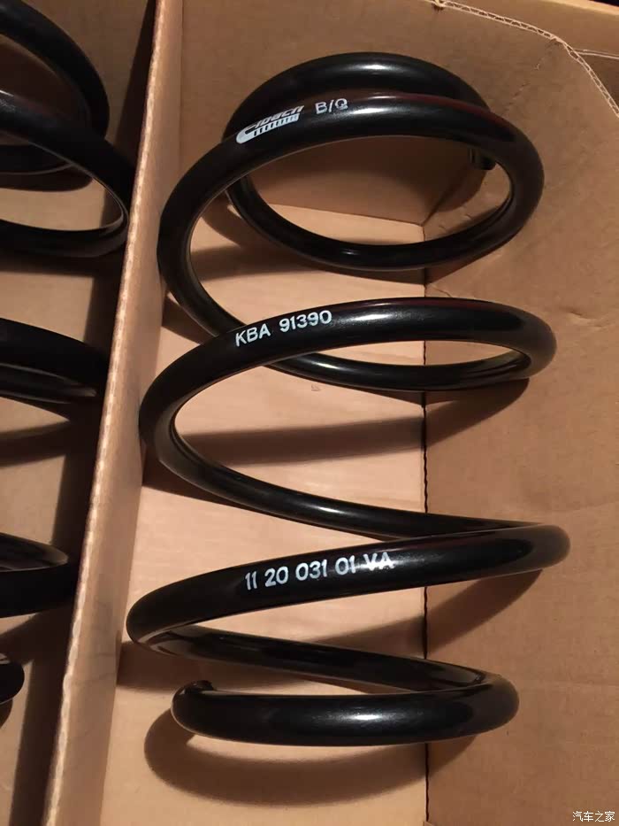

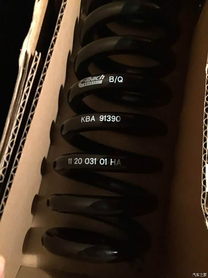

真的和我以前用FSD基本感受一样,细小细微的路面过滤掉很多,太舒服了,比原厂+HR舒服,新款爱巴赫黑簧真心不软,当时拆下后进行对比,工人问我这不高度基本一样么?我说你再看看弹簧粗细,当时他就恍然大悟了,爱巴赫黑簧我看以前的数据都是前920kg后1XXX(不记得了)这也是我开始放弃的原因,后来我再次上官网查询,突然数据变了,前965kg 后1170kg,顿时感觉这太完美了,高度比HR高,硬度基本一样(略硬一点),正好满足我想高一点点点的需求。

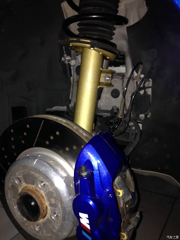

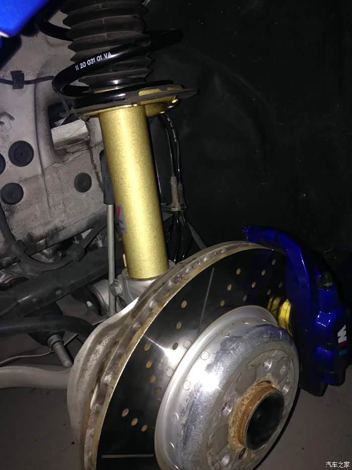

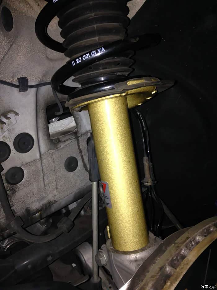

FSD桶身对比原厂桶身放在一起对比,fsd至少高出原厂3-4cm,不用担心,FSD只是行程大而已,没有想象那么恐怖,而且回弹我在做原地手压测试,很慢,哈,这回舒服跑不了了。
下压,我不知道FSD内部构造,只知道原理,我不想那么累了,所以不像以前研究的那什么细,但路感我可以很准确的告诉大家,B8+黑簧,B8+HR,我都开过坐过,可以很肯定的告诉大家,FSD的下压支撑力绝不比那两个组合差,接近或者差不多肯定是有的。所以不用担心FSD下压支撑不足比B8差。
高度:前2指正常,后2指紧。
总结:如果你不是一个激进分子,如果你还想要F系的一些舒适度,又不想妥协性能,但B12又太傻太硬,那么上FSD吧,高度2指市区去哪都不是问题,2指高度的外观也没问题,搓板路或者路面细微不好的情况FSD真心比B12处理的好太多。我不太推荐蓝簧或者红簧,因为这两个弹簧太短,FSD的行程那么大,本来这款桶身是给原厂弹簧用的,太短的弹簧,会让起始状态的FSD就开始更大的负荷,对FSD桶身的技术特点受到效果降低。所以,还是稍微高一点的黑簧吧。
