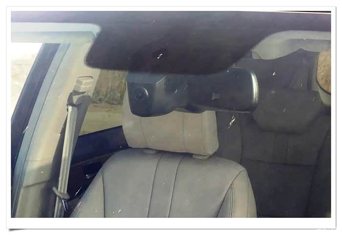

   这款记录仪所谓的隐藏式,就是利用原车雨量感应器的外罩位置,将感应器的外罩换成记录仪,不仔细观察,根本可以忽略。
   该隐藏式记录仪有以下几个特点:不改变原车的线路,保障车辆的稳定性;自带WiFi发射器,实现手机/记录仪互联共享视频;车子发动,记录仪开启,车子熄火,记录仪关闭;保险盒取电,安全无损。

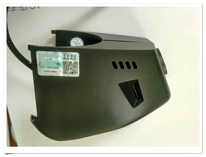

主机 --- 记录仪, 配件 --- 电源、数据线。

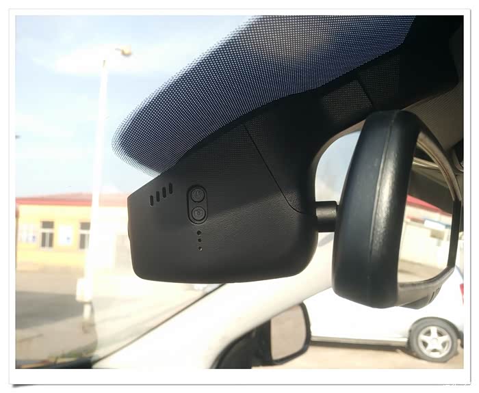

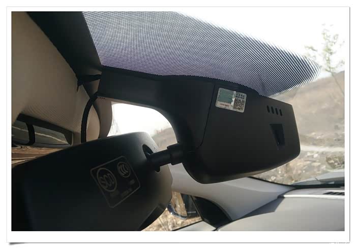

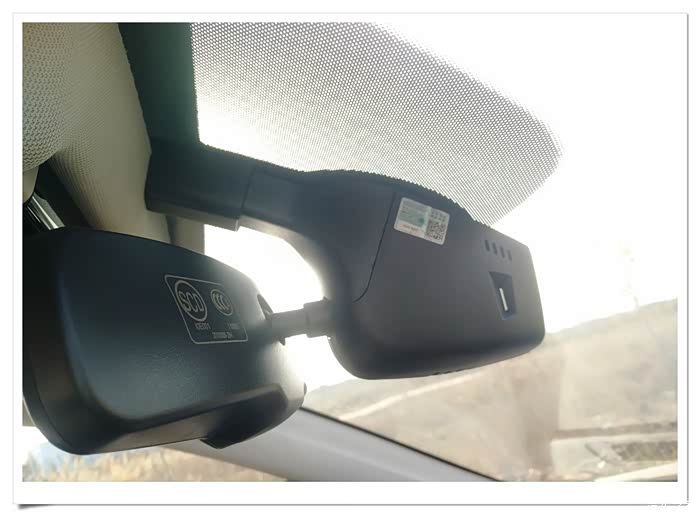

这就所谓的隐藏式记录仪。

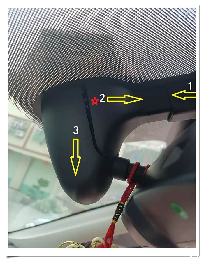

按下面的步骤拆会比较轻松些:

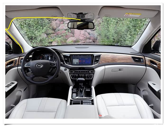

一,将靠近顶棚的"U型"短护罩向前推(车头方向),使其离开顶棚。
二,左右同时捏紧“红星”处,使卡扣分离(借助塑料撬棍会更容易),然后,向顶棚方向推。
三,晃动向下推,就可以卸下前护罩。

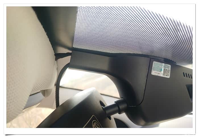

为了安装方便,我将感应器的护罩全拆下来了。将记录仪卡槽对准装上。
数据线穿出。
将数据线塞入顶棚的边缘,扣上“U”型槽,推到顶棚边缘,这样就看不到线了。
这是装好了的效果。

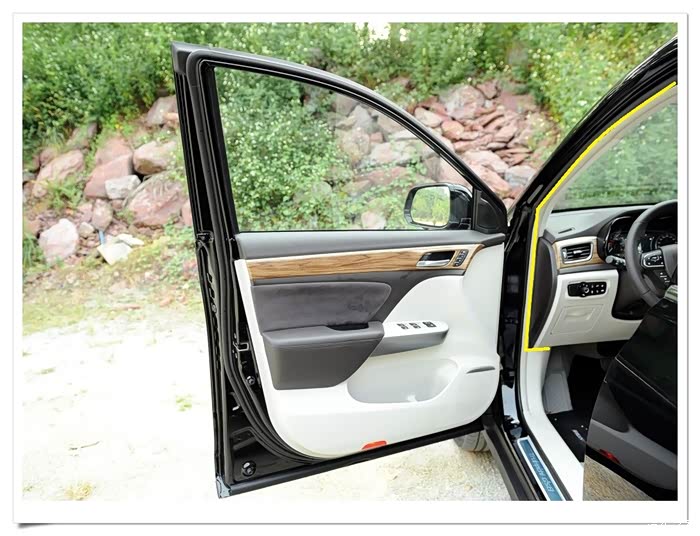

数据线的走线示意图,车顶的走顶棚,侧边的走A柱。
将密封条拆下,塞入数据线,再将密封条整理好。

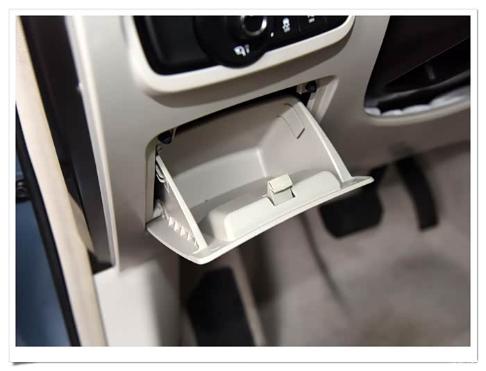

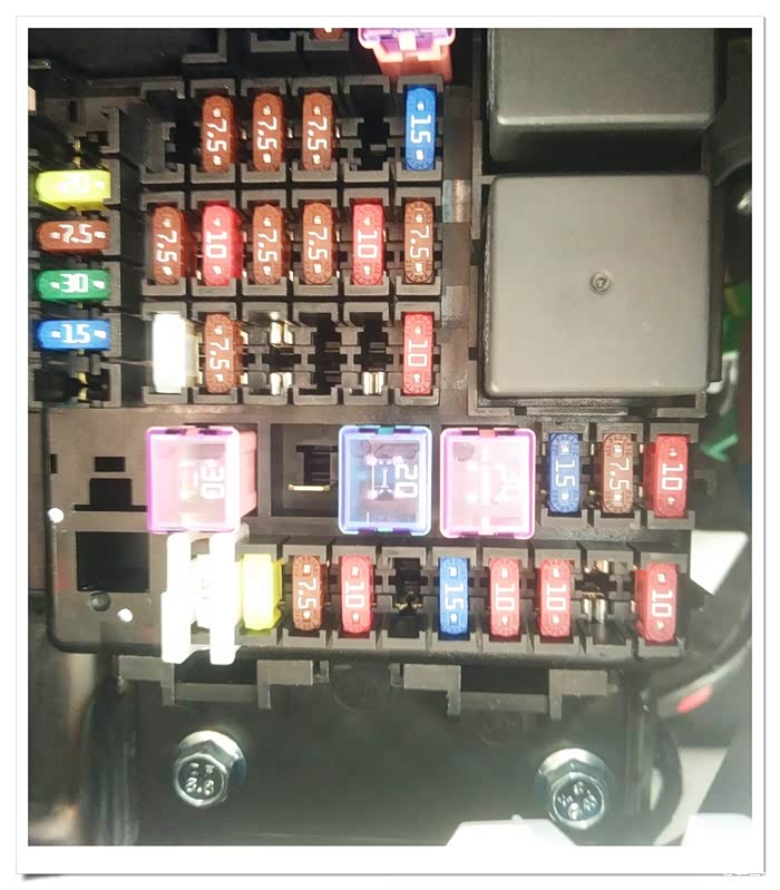

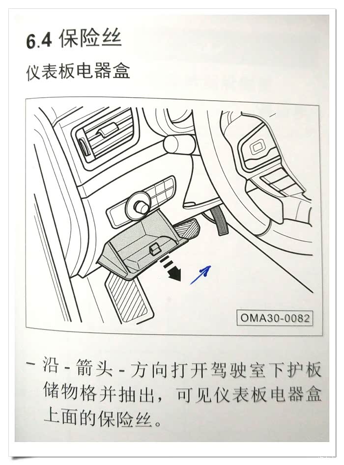

这是说明书上,如何取下保险盒的盖子。
打开盒子,向上用力,最底下两边的卡扣就开了。

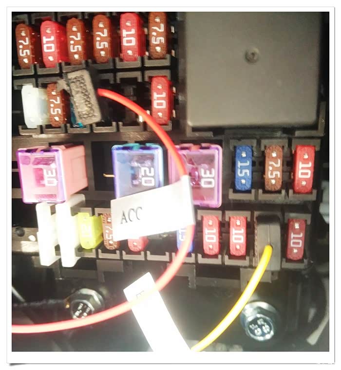

最关键的也就是接电源线了,对比说明书。
黄线接常电:接IF09的保险上,这是----音响控制单元。
红线接ACC: 接IF26保险上,这是-----手机充电、记忆座椅、中控面板、USB 5V电源等。
拔掉IF09、IF26这两个保险。
    为了保险起见,用万用表再测量一下,才放心。测量方法:黑笔头搭铁,红笔头测IF09有12V左右的电,IF26无电;按一下启动按纽(不发动车)再测,IF09有12V左右的电,IF26也有12V左右的电,说明是对的。
在相应的位置,分别插上红线,黄线;用10个的套筒扳手,将黑线固定在保险盒下面的螺丝上。到此,安装任务全部完成。

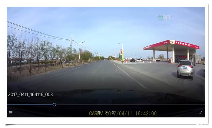

手机安装APP,启动车后,就可以与记录仪的WiFi联接,可观看实施录象,也可下载录象。

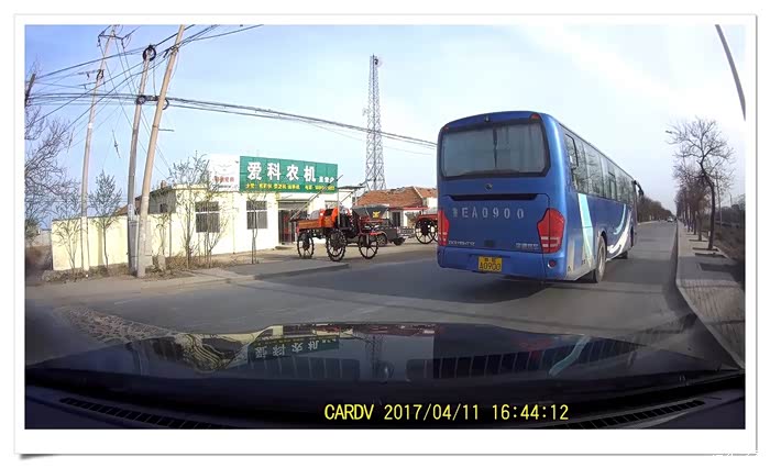

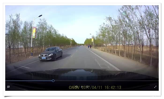

效果截图。
效果截图。
