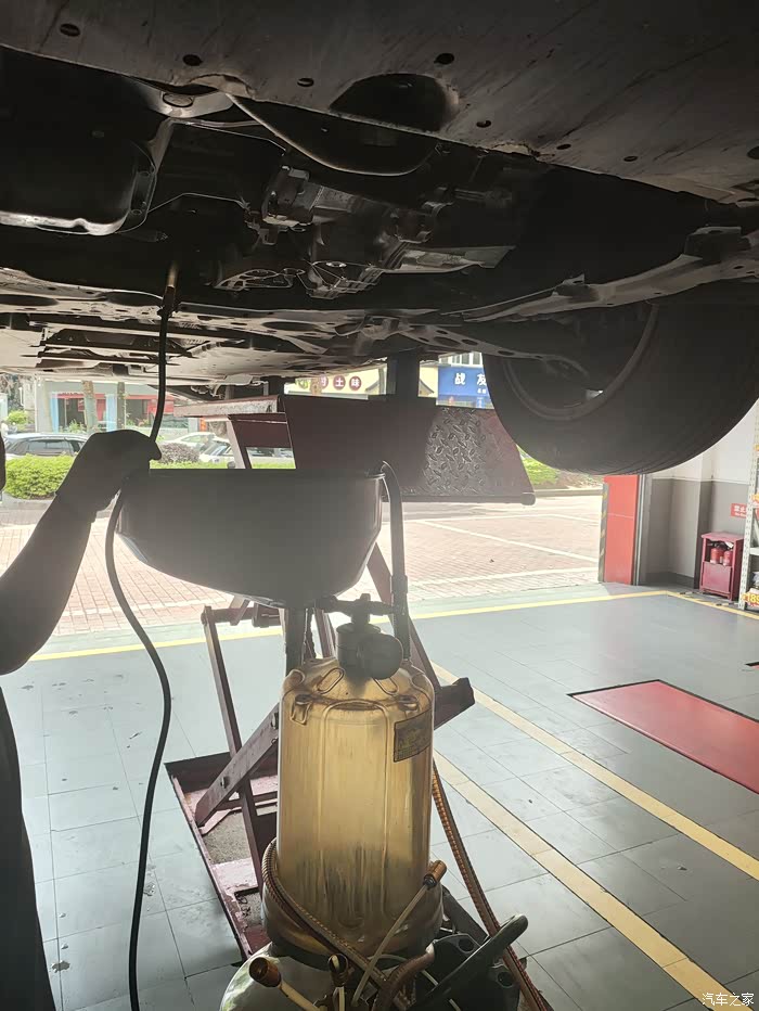

施工情况

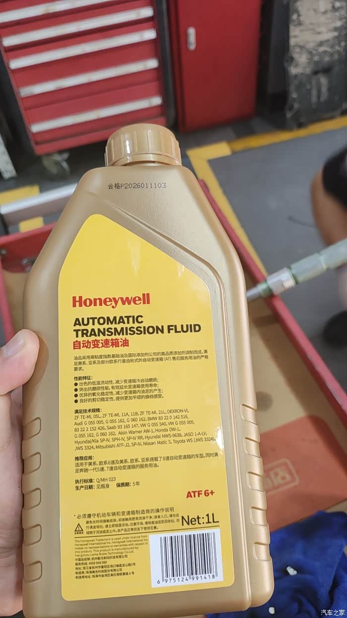

本次使用的是霍尼韦尔的ATF6+

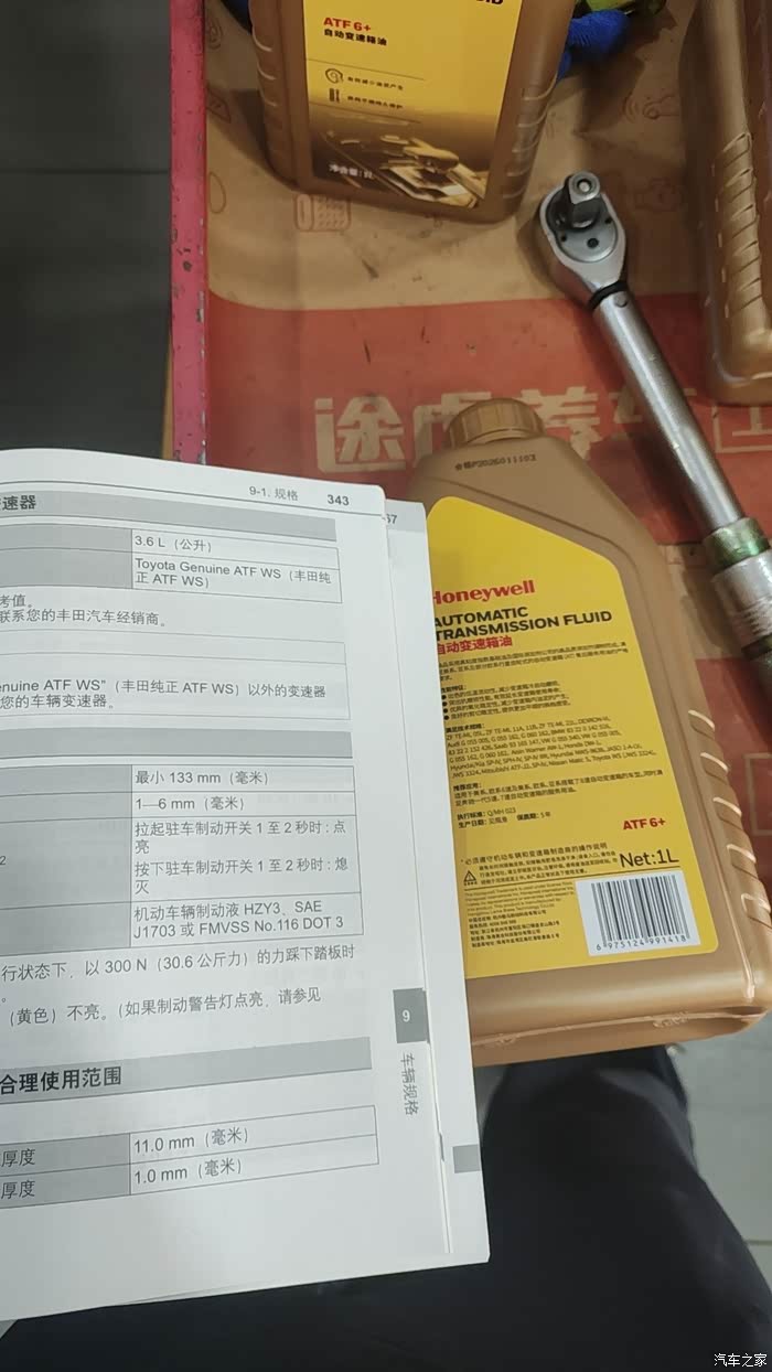

在购买变速箱油前,一定要找到手册查询更换车辆的用油标准,我的车是要ATF WS,新款雷凌是TE

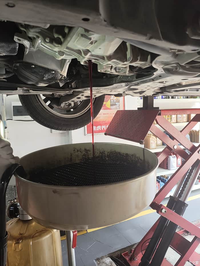

放出来的油还是很清澈的,突然就觉得是不是油换早了,不过想起才150感觉也不会很亏。
加油的时候手册上参考加注量为3.6,不过加多了会自动流出来的。4L刚刚好。
总结:手册上要求变速箱油定期检查一次即可,如需更换的话,一定要认准手册认证,不然换错了会得不偿失。
