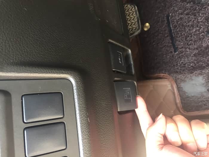

Lr丶超人 2019/05/30 09:32:26 发表在 主楼
加油的时候油箱盖打不开了,这咋办,在线等。

巨蟒少年我最行 2019/05/30 10:45:47 发表在 9楼
拉不开?拉手有没有阻尼?如果有就是油盖压发弹簧出了问题.如果没有了,就是和我原来一样,拉绳掉了!解决办法就是拆左后内饰板连同左侧第三排座椅一并拆除人工用电工钳强制拉开,然后进行修理或更换即可!还有就是楼上的回答都是些非车主说无用的废话!请勿采纳,我是一个陆巡和霸道的车主给你一个最直接最肯定的问题故障分析并解答!(楼下有配图)
Lr丶超人 2019/05/30 09:51:08 发表在 8楼
熄火了,拉了好几次拉不开
