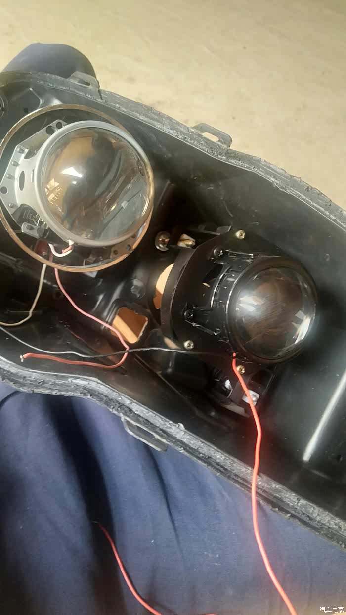

透镜装好一个了
继续装天使,恶魔眼,四个,线有点多,有点乱……

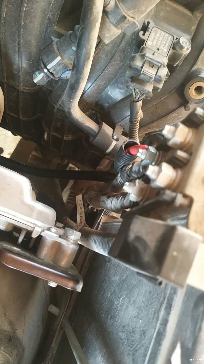

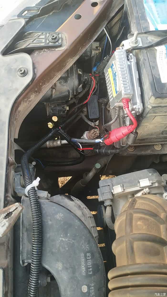

电路我也改了,电瓶取电
大灯接线,好多线,眼花缭乱的

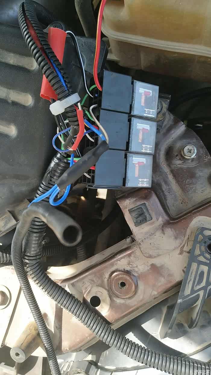

加装了三个控制续电器,一个四脚,两个五脚的
快起器,两个和一起了
这边更加乱,线还好我用螺纹管包起来了
右边快起器
