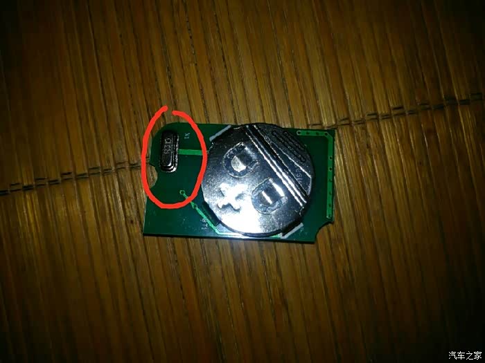

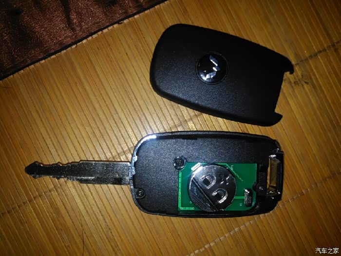

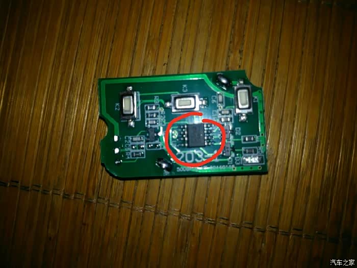

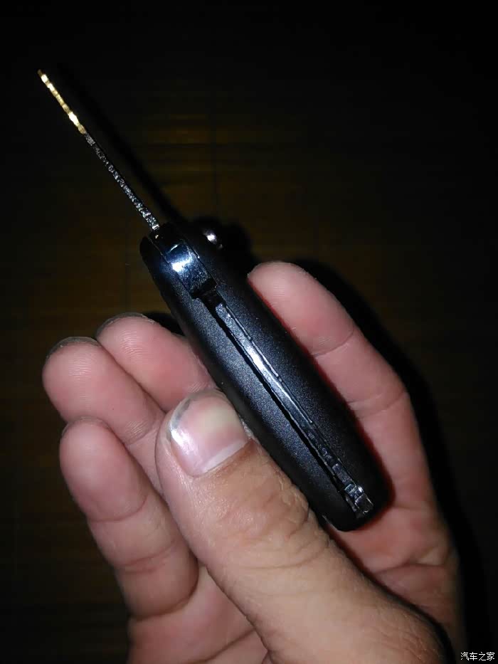

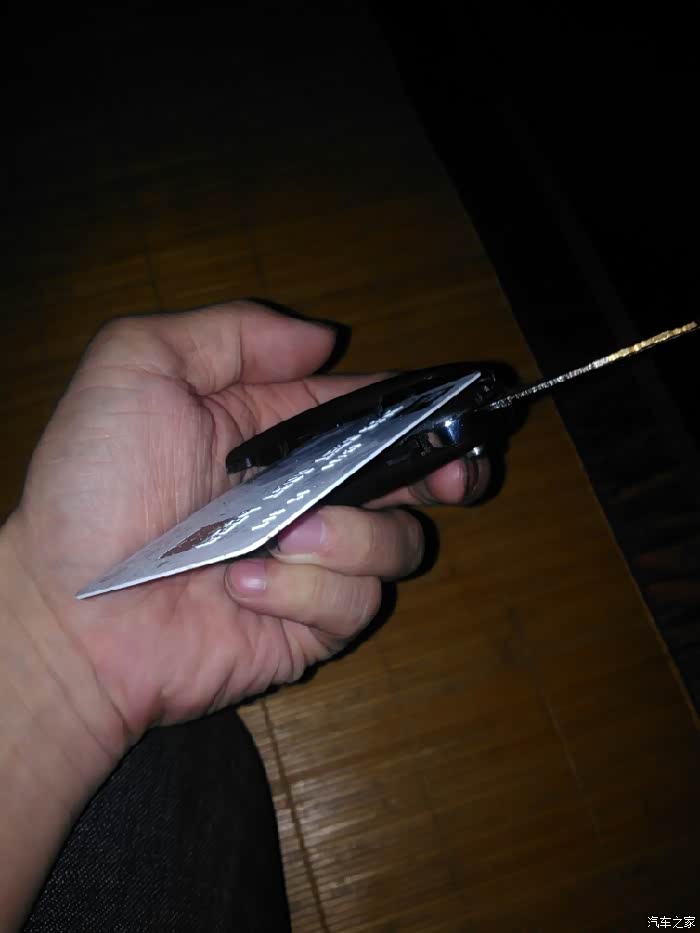

宏光原车的电子遥控钥匙就2吧,如果丢了一把怎么办(⊙_⊙?)…………
不管是去4s店还是专业的钥匙店都找几百大洋…………心痛
>_<
现在我教你自己手动配钥匙!只要50-100元!!!!!!
以下方法均本人宏光S实验通过
淘宝到货后根据视频对新钥匙学习匹配:http://v.youku.com/v_show/id_XMjM1NjExODUy.html?x&sharefrom=android

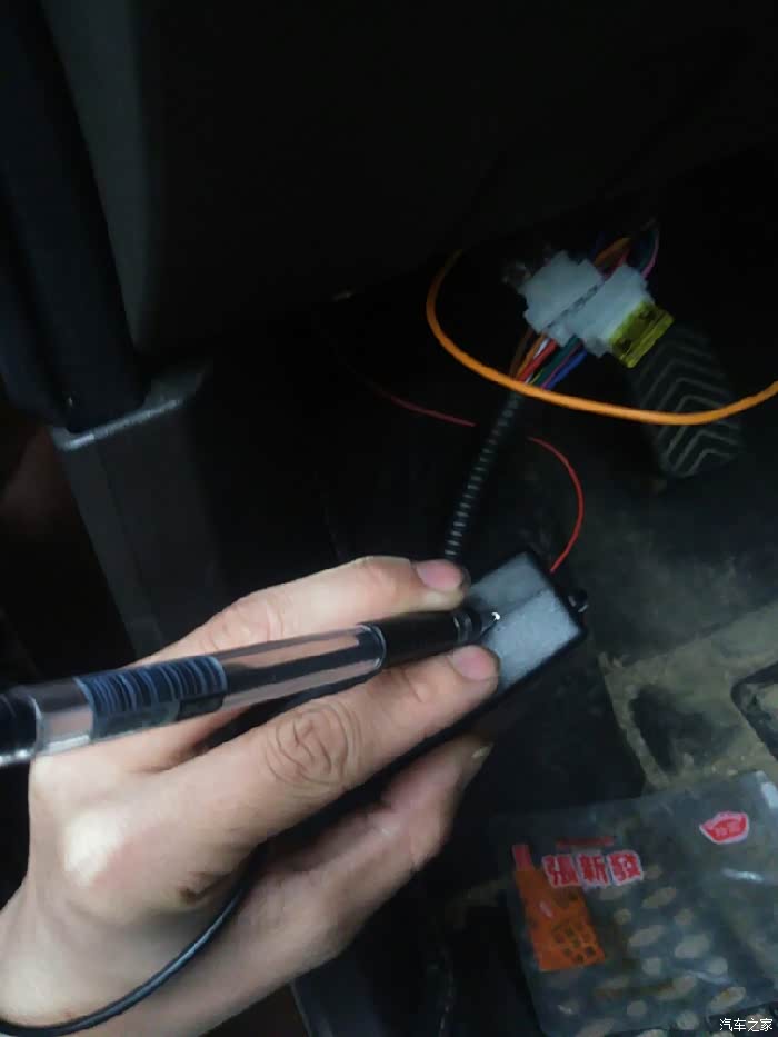

如果是后加装或者4s店送的防盗器你需要先从方向盘下面的空隙找到防盗器,并看清防盗器的品牌后百度一下该防盗器钥匙匹配状态如何进入才行!
如果你找不到该品牌防盗器匹配进入方法的话请进入以下操作:
这里说明下,这个方法可用于钥匙全丢可可用于只配一把新钥匙,但是这个方法配会取消一把钥匙,也就是说如果你只掉了一把那你用这个方法配会失效一把,如果你不想失效需要其中一把钥匙连续匹配3次把所有钥匙码全部取消后再进去一次匹配模式但是不进行匹配,等其自动取消匹配模式后再进进入匹配模式。进入后按下一吧钥匙后再按下另外一把钥匙,这样就可以2把一起用了!
如果你的防盗器没有那个按钮也找不到进入匹配模式的方法那就只能4s或者钥匙店了!!!!
