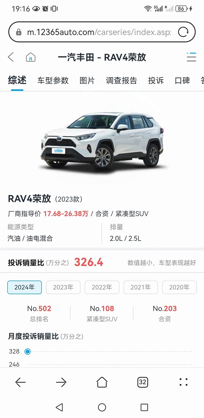

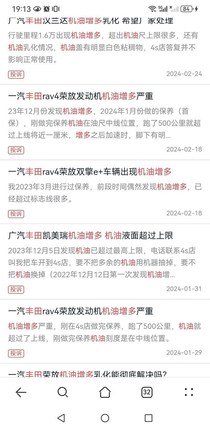

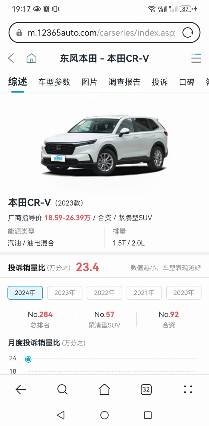

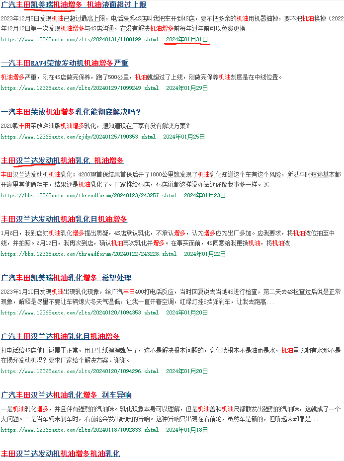

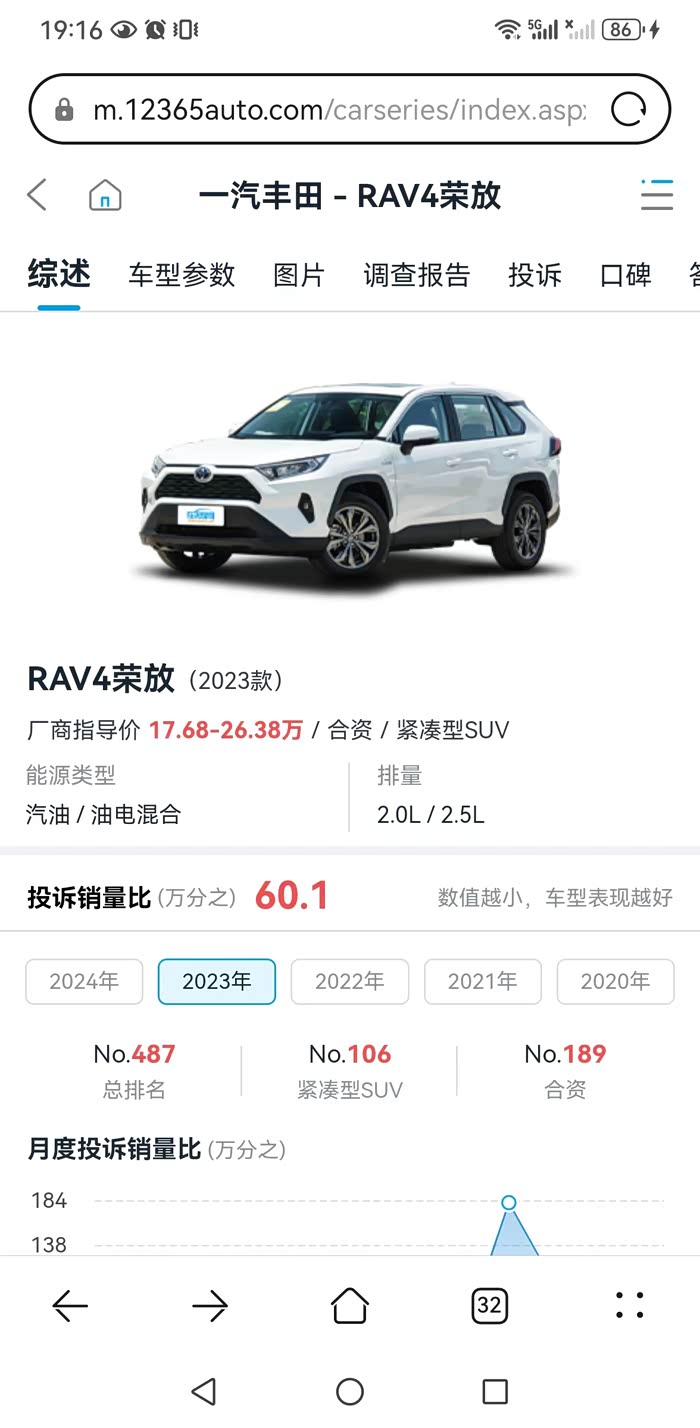

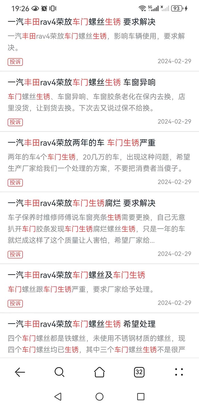

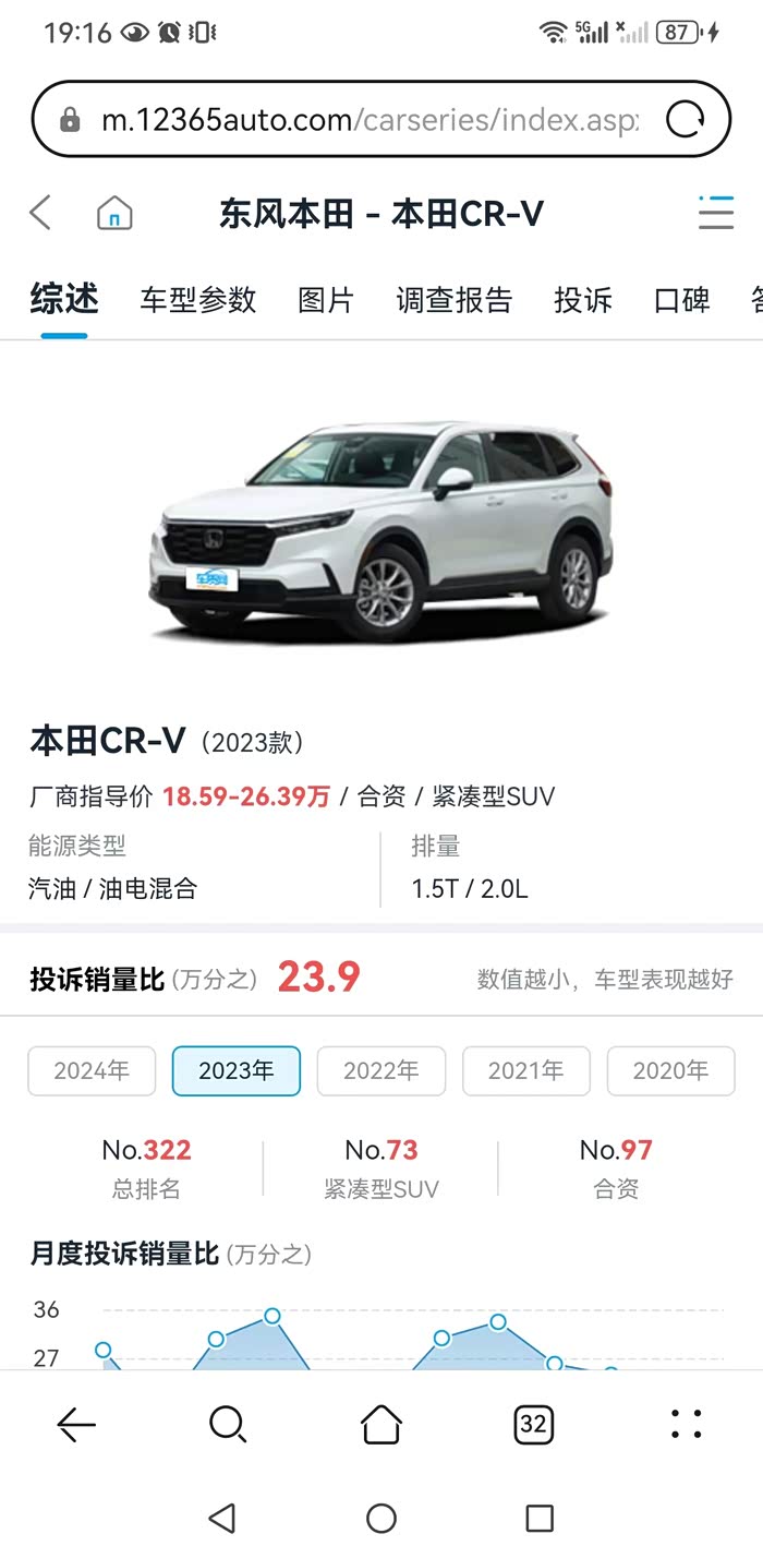

丰田这两年在国内确实品控直线下降,数据来自第三方车质网!新款机头也比老款机头瑕疵多了不少!

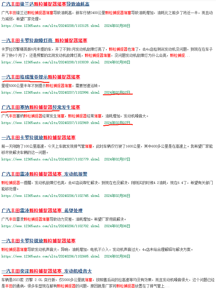

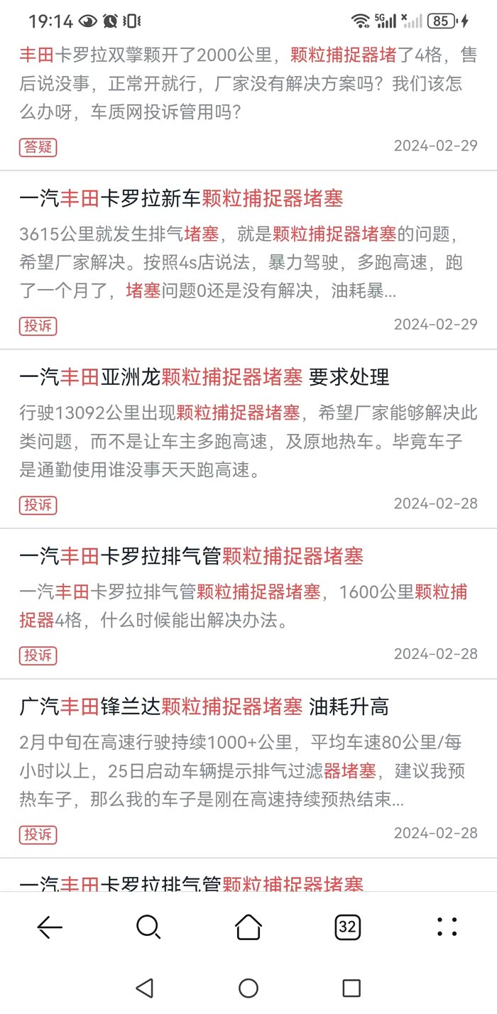

既然这么多堵的,厂家为什么不在设计上想办法,设计成像空气滤芯一样方便更换滤芯的?
还有不戴口罩的吗?这玩意和疫情一样,有用吗?其实摘了更好
根据我两个冬天的使用经验 380T 这个颗粒捕捉器,第一怕低温, 今年长春低温比去年明显, 所以我颗粒捕捉器告警了 4格-5格, 第二这个东西怕短途, 单程6公里在低温下肯定是不行的。 按照这两个经验 我在堵了以后去高速行驶了, 来回160公里左右,可以降告警消除。 平时 可以试一下 单程20公里 市区内行驶。 也可起效
