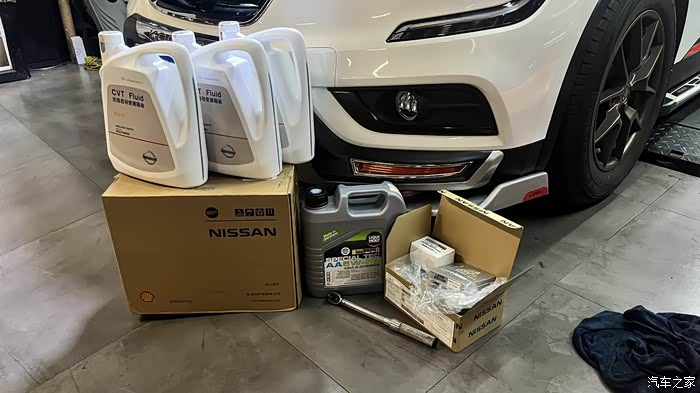

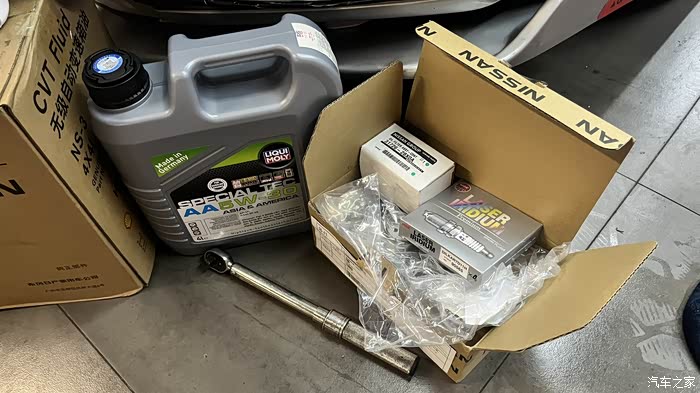

原厂波箱油(本来想搞力魔的,手头紧退款了),力魔机油,品牌三滤,原厂波箱油格,拿了三桶,查系统要换5L,其他拿来清洗用

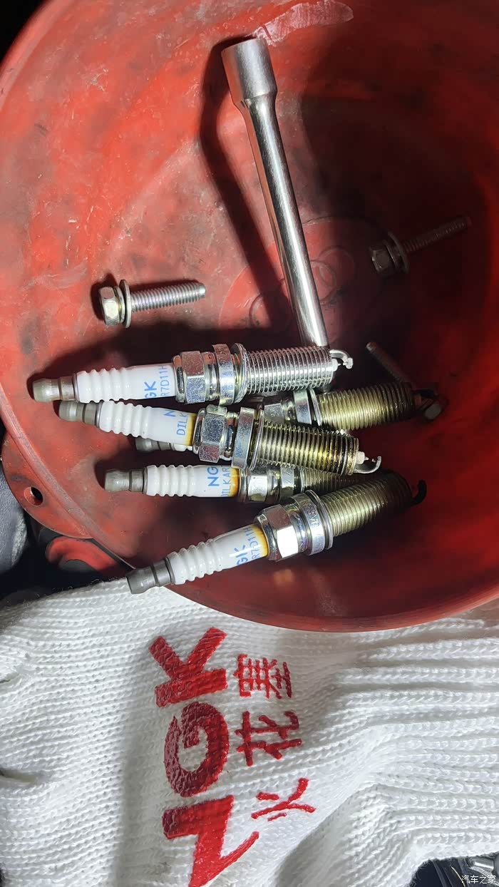

NGK铱铂金火嘴

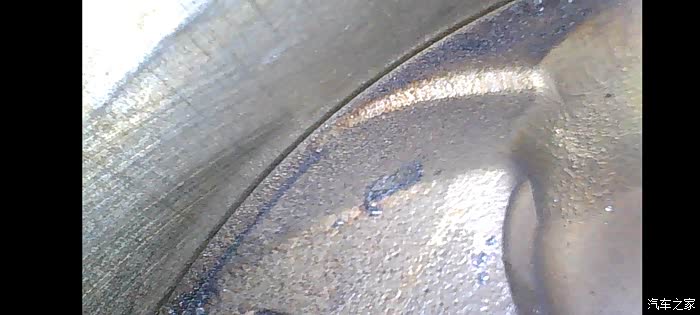

快五万公里的火嘴,有点漏电的样子

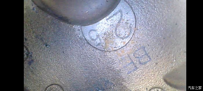

换火嘴顺便看看积碳吧

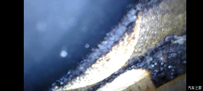

活塞顶部尽然这么干净,平时加最便宜的油,偶尔搞添加剂,一年来回两次长途而已
气门有点积碳

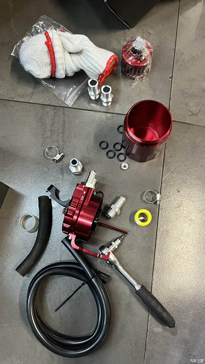

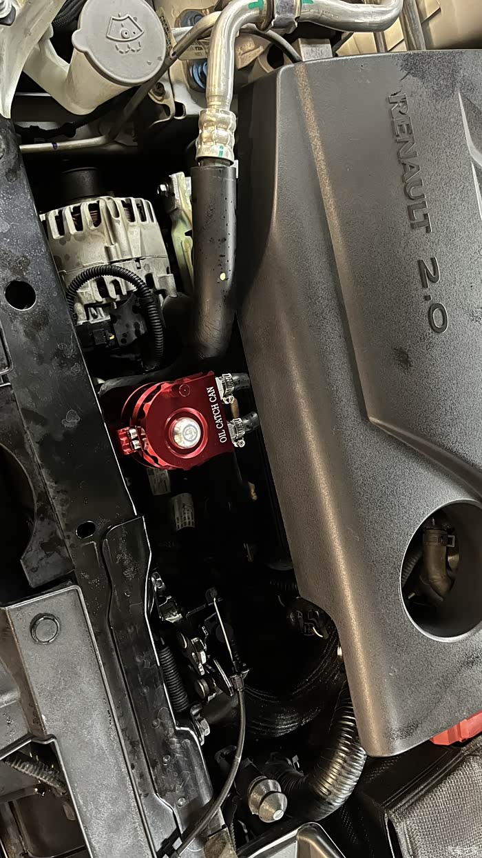

顺便搞个机油透气壶
装好后

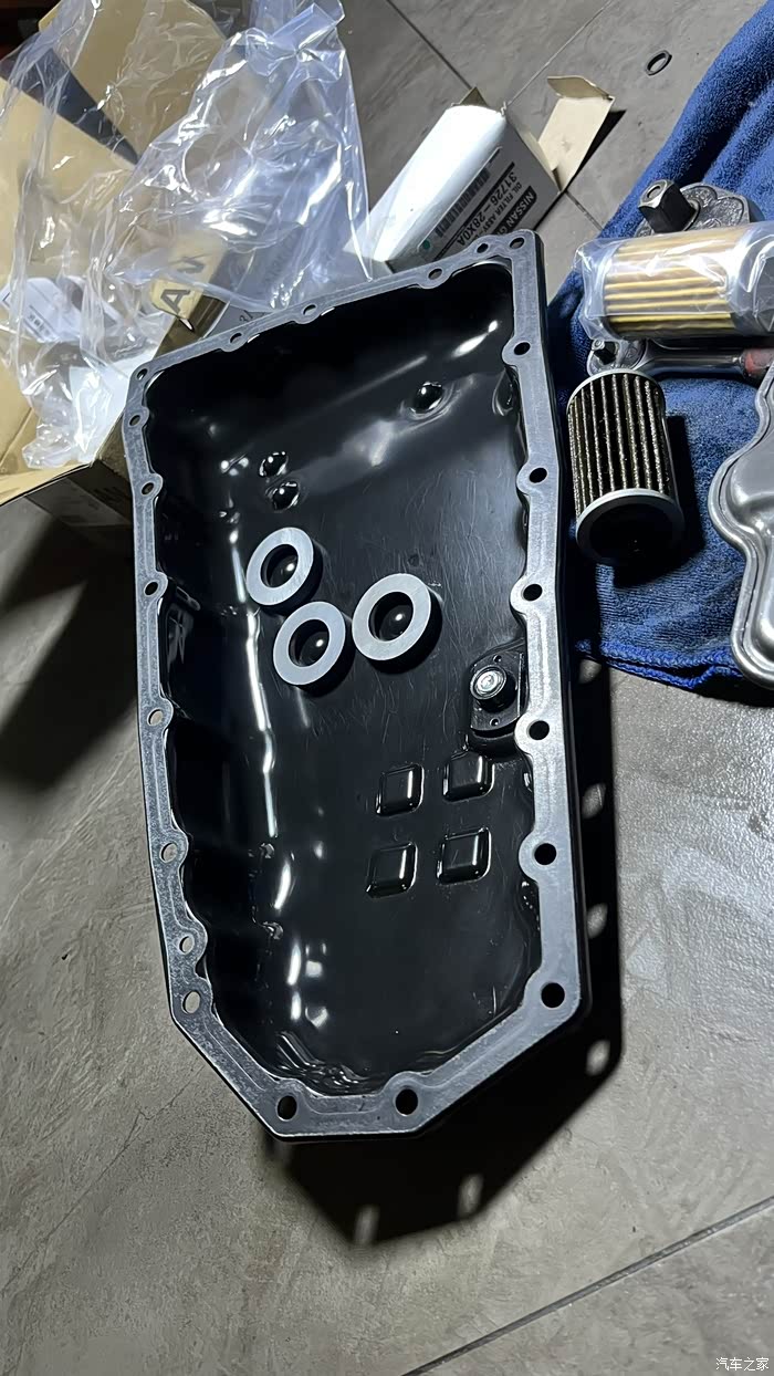

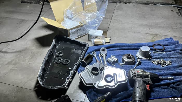

波箱油底壳搞下来了

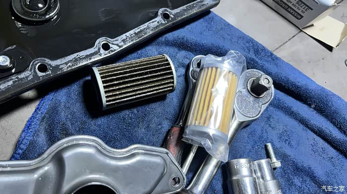

新旧滤芯对比,新款里面有纸滤,本来想洗下不换的,实属无奈
新旧纸滤对比

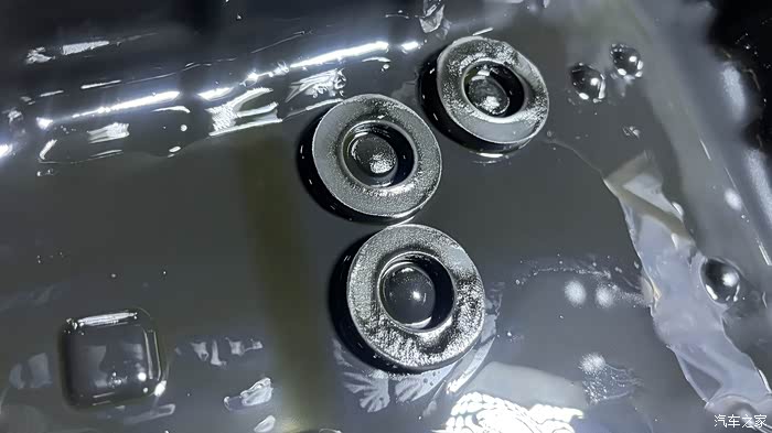

铁粉挺多的
磁铁铁粉
清洗干净的样子

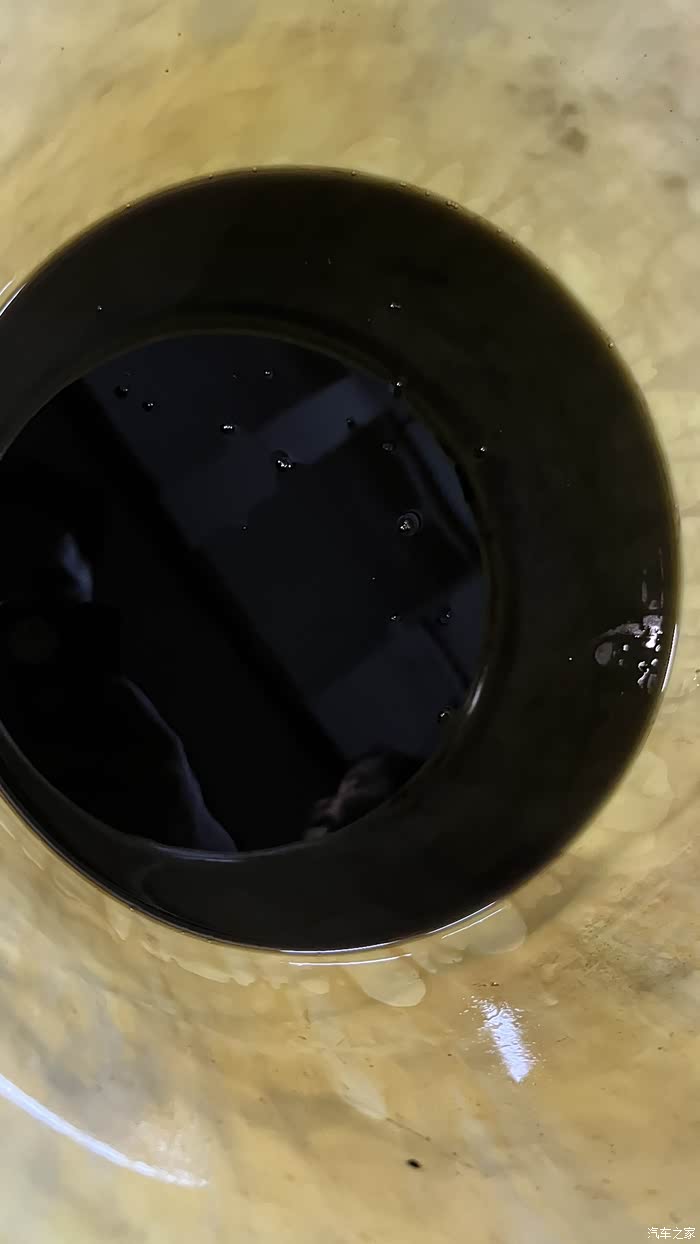

这是第二遍放油,倒了新油进去清洗一遍
清洗后还是很黑
这个油格最上面的螺丝难拆的要命,踏马的

5万换原车的火花塞有点浪费

2.5是有铁密网可以重复用,2.0必须换滤网是毛毛的

机油透气壶对车有什么好作用吗?还是只是为了便于查看机油量,请指教,谢谢!

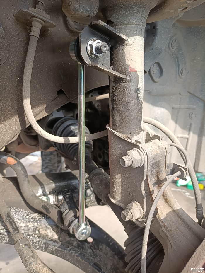

吊杆不是原厂件
