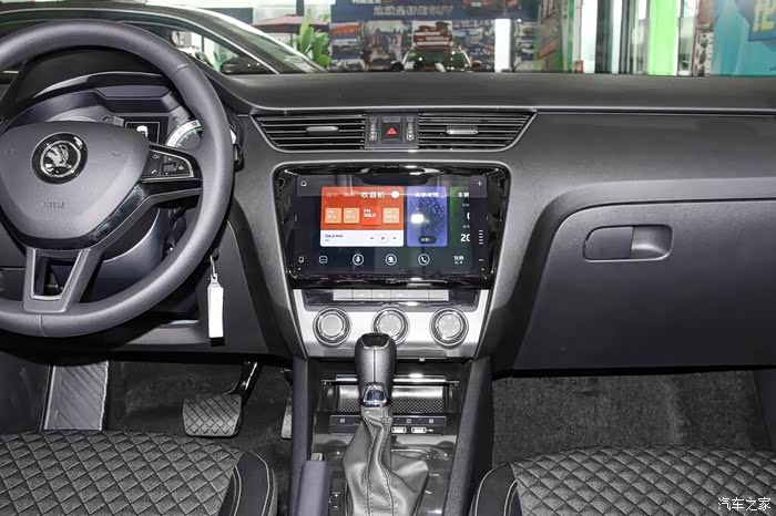

        本人是19款明锐旅行1.4T豪华版,出厂自带9寸大屏斑马车机系统,这套系统是支付宝负责软件开发,讯飞负责语音开发,所以你懂的,用起来真的相当顺滑!界面简洁,功能全面,信息实用,布局合理,操作方便,响应及时,自带4g和流量,在线更新,语音反馈快速清晰,比BBA那套方便的多,也就不用改装mib车机了,当时提车4s店就说斑马车机是厂家随车发到4s店,店里安装上去的,包括按键区卡槽换双usb。具体使用感受另外起一贴再谈,今天主要还是谈怎么仅通过调节车内均衡器使音响提升好几个档次,让你仿若初恋般爱上开车(弱弱问一句吧主能申精吗?)。

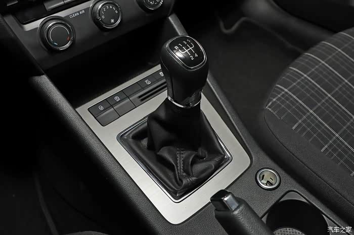

这是18款的卡槽
这是19款的双usb插口,右边为carplay接口,响应很及时。
