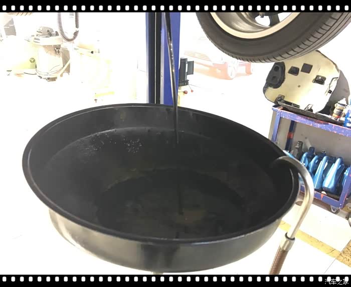

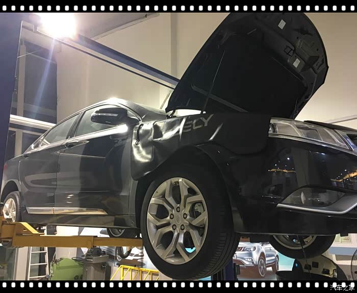

一、大黑首保流程

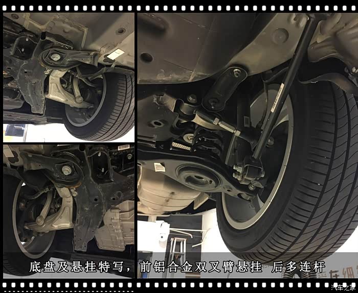

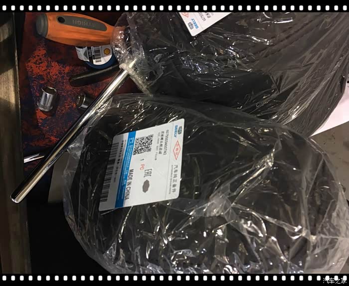

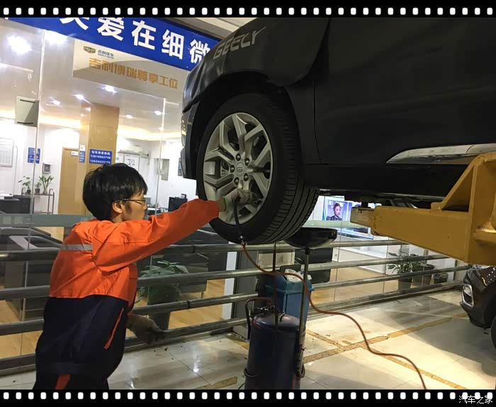

关于博瑞,官方建议2.4舒适使用SN级别以上机油,符合条件的就是黄壳及以上,而1.8T官方建议是SN级别以上,建议蓝壳这类半合成级别以上的机油,首保都是免费的,一般都是按照官方建议的最低标准来,所以这次给大家奉上的首保就是大黑蓝壳的机油保养,国际惯例:上图

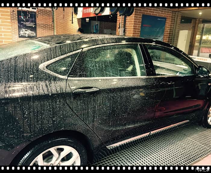

二、镀膜洗车流程

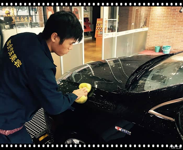

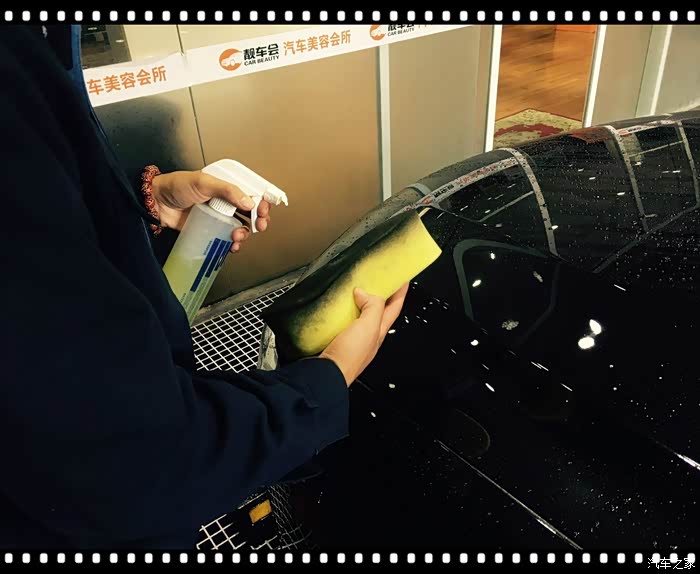

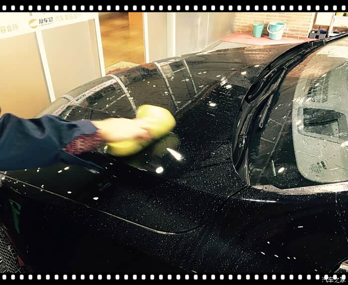

一直以来大伙洗车都是在路边的洗车店洗洗,觉得车干净了,还省钱了,殊不知这样已经对车身的漆面造成了很大的损伤,从最简单的洗车液来讲,不通的洗车液,成本和标准也都不一样,同时PH值也差别很大,最好的洗车液应该是中性的,而酸性和碱性都容易对车身造成损伤,而中性的洗车液成本不低,所以路边的店是不会给你用中性的洗车液的,而洗完车之后一般都是查干,好点的打个蜡,而这也同样容易伤害车漆,因为它失去了保护层,太阳光直晒,鸟屎等都会直接伤害到车漆,而有些车主就会咬咬牙给车镀个晶或者镀个膜,当然我也是这样打算的,但也有种洗车方式能兼顾便宜和车身保护,下面给大伙分享下到底什么是镀膜洗车,以及镀膜洗车的流程

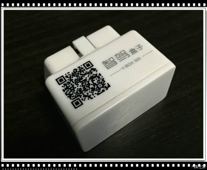

说起智驾盒子,第一次接触是通过滴滴平台,当时专车车主有个活动是免费送智驾盒子的,只需要49上门安装费,当时抱着试试看的态度报名申请了,还记得当时好像是E保养提供的服务,貌似这家公司现在只有北京的站点了,使用了之后感觉还挺方便,车子停小区被其他车蹭了立刻就有短信过来提醒车辆有异常振动,还可以实时监测车辆状态,以及记录日常行程和驾驶习惯,油耗分析等等,非常实用,所以之后的每辆车我都会加装智驾盒子,现在就和大家聊聊关于盒子的事,市场上主流的盒子有两种类型,一种是蓝牙连接的,一种是网络连接的,前者只有在手机靠近盒子的时候才可以实时读取数据,而且也不能提供异常监控等功能,后者则实时监测和实施监控,当然价格也相差很多,毕竟需要流量的,话不多说,给大伙上图
建议有条件的小伙伴还是加装一个吧,防止不在场时车被剐蹭,甚至于如果违停被交警叫拖车都能立刻知道能避免更大损失!
