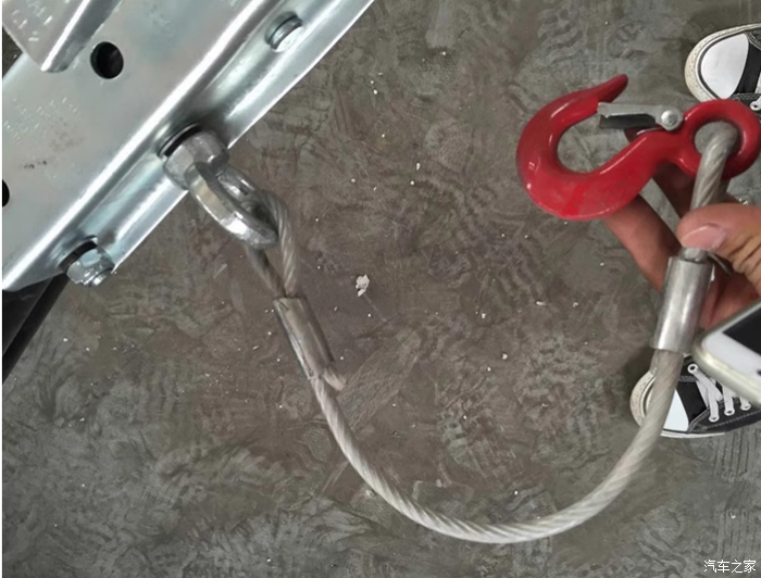

第一种购买吊具焊接,如上图,示意,不完全相同

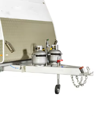

第三种方案,购买这种的插栓款拖车球套装,可以接美国挂环、和欧洲球头

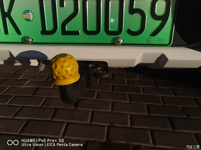

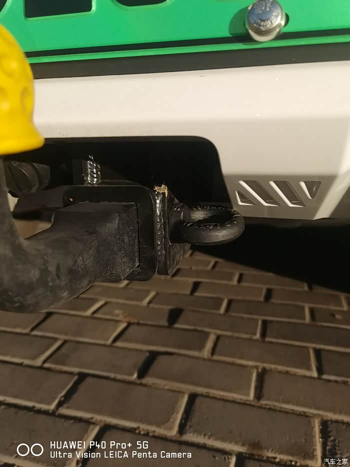

第五种,我的终极解决方案,不用焊接,不用改造,更换一个固定螺栓,为M16高强度的定制的加长吊环,M16*120mm,配螺母
最终效果
不妨碍线束,忽略小灰色接头,那是我的电磁刹车器。
综上所述,前面的4个方案,一个是焊接的,对电动车有点危险,另外3个需要加长,并且购买配件的费用大于600元,而且有个弊端,拖车球的高度降低了一个水平,除非你的拖挂车比较低,否则不平衡,因为我们的ICAR是底部伸出式的,是向上走了10多个厘米吧。所以,我的方案是最平衡,也是最节约成本的,大概这个吊环加螺母是75元左右。
