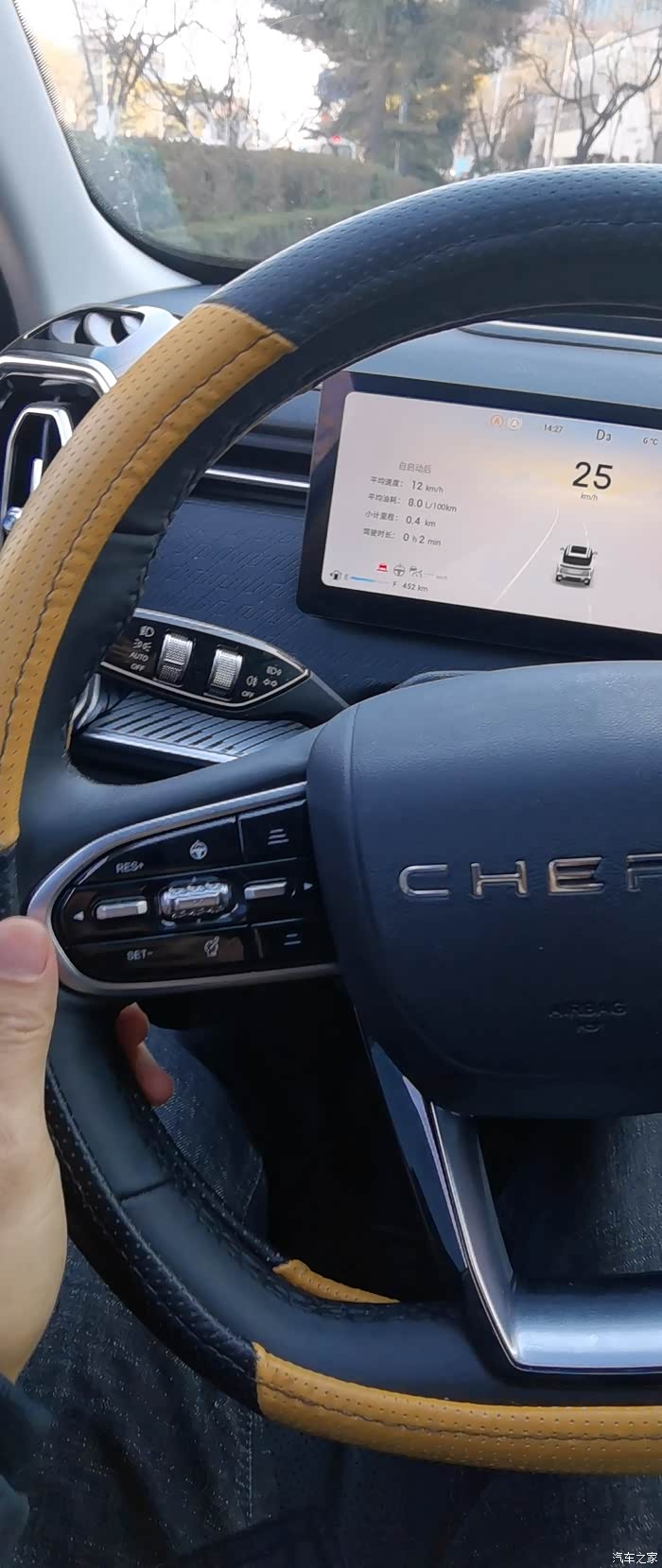

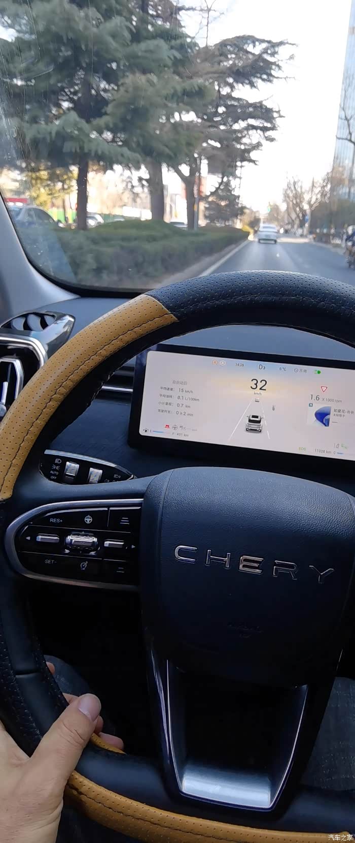

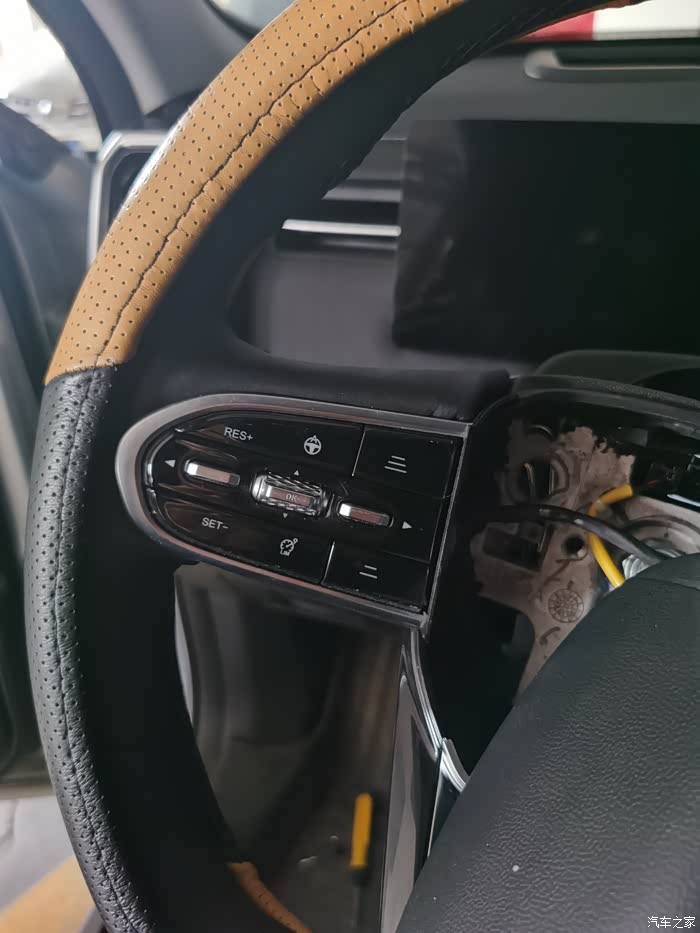

老六这个方向盘的一体式感应按键实在是错误率太高了,平时用智能领航比较多,有一次在高速上整个左侧按键都乱了,也没敢使用。虽然停车重启后可以用了,但是着实让人恼火,看到有更换艾瑞泽8实体按键的车友,马上我也换了。效果还是很明显的,没有再出现误触和错误,比较放心。

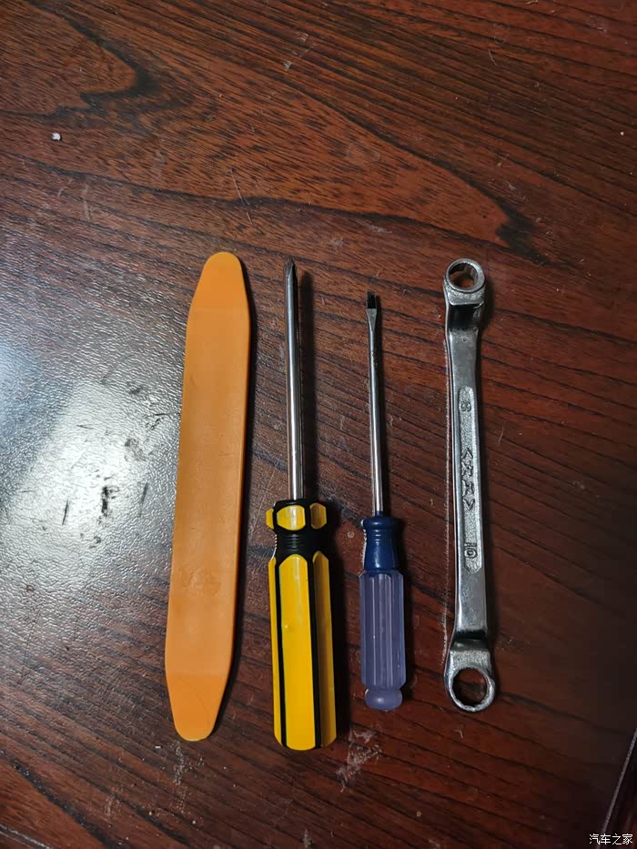

用到的工具整理如下

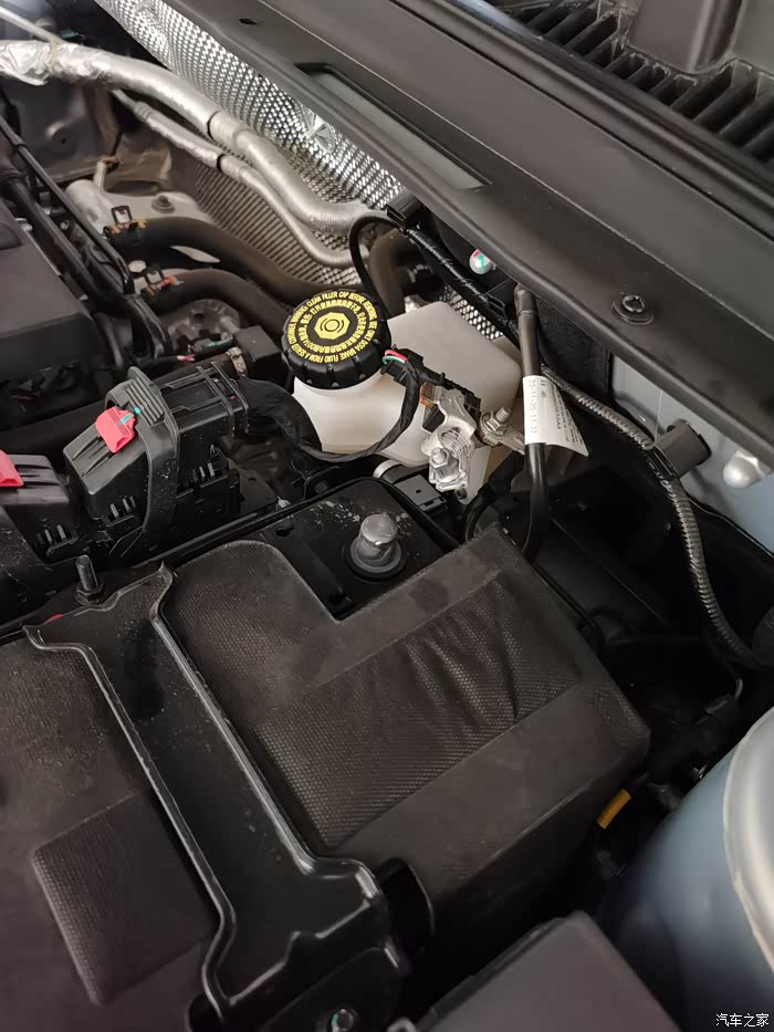

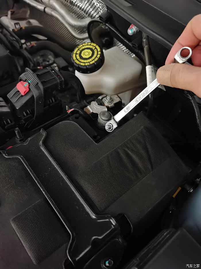

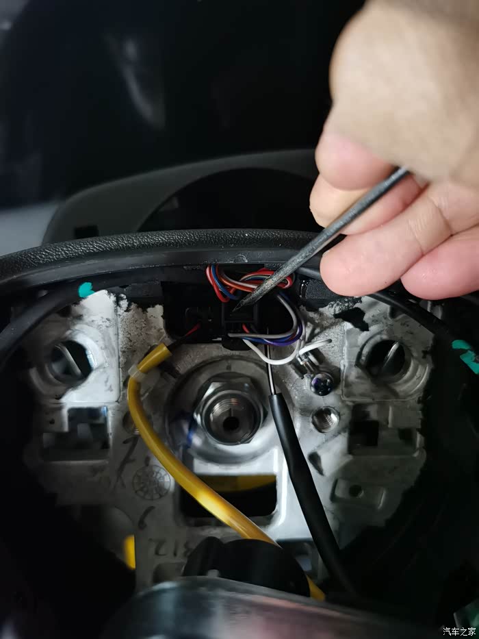

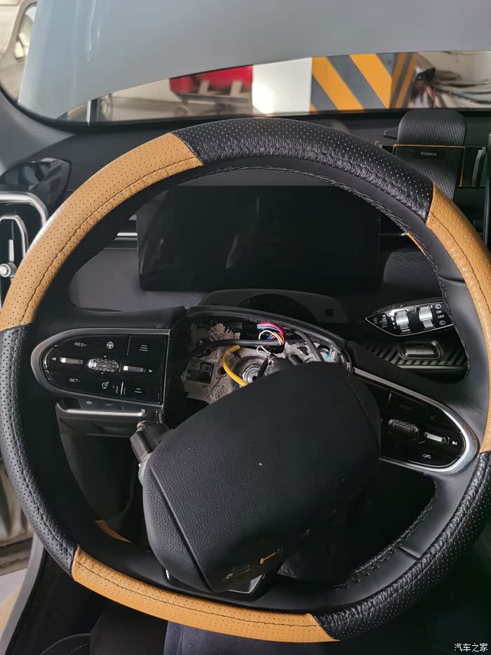

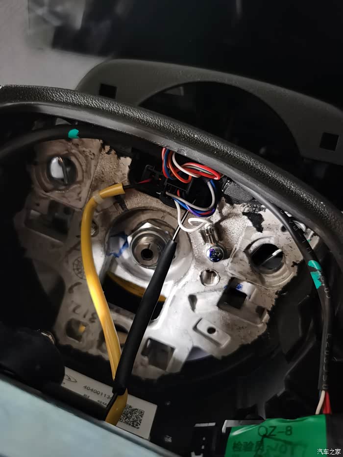

首先第一步,电瓶负极断电,有车友说不需要断电,只保证不通电就可以,为了稳妥,还是断电为好。10个的套筒或者小扳手就可以了。

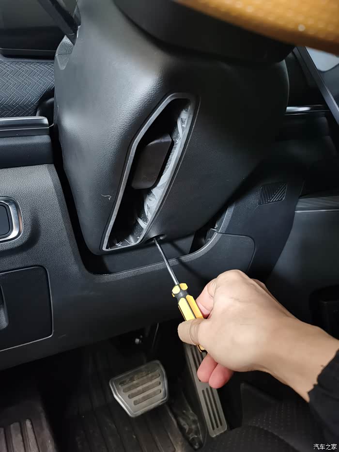

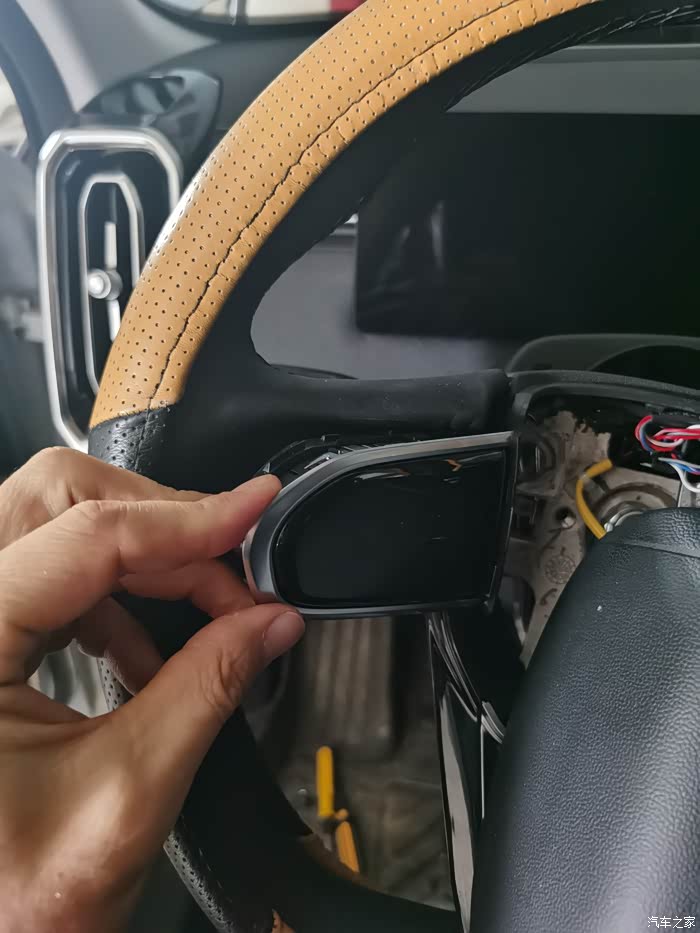

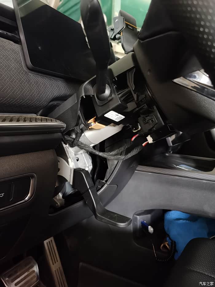

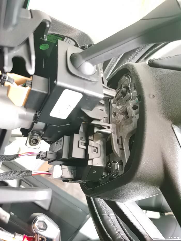

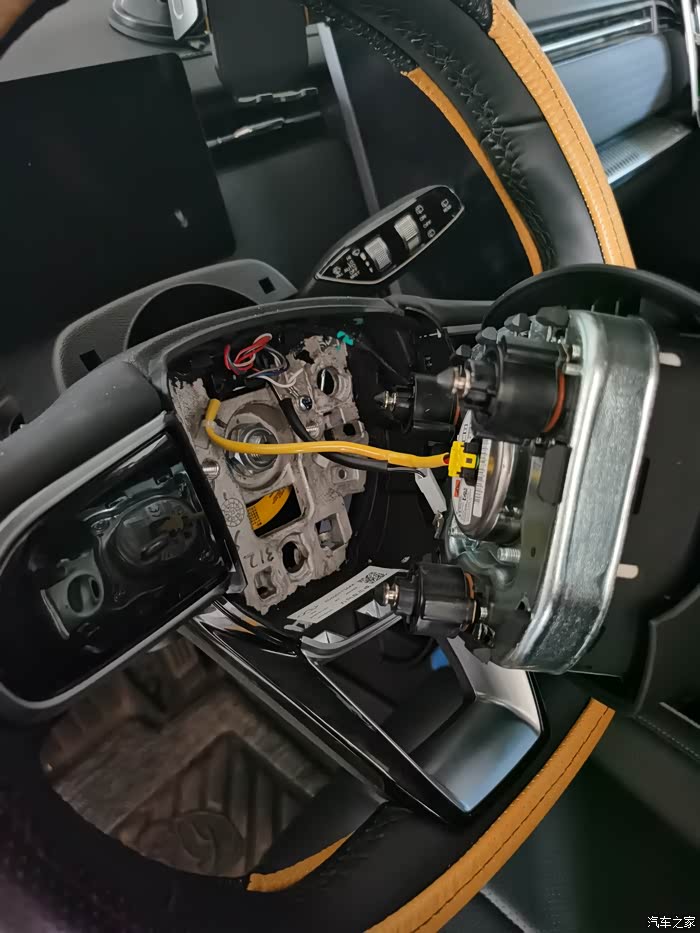

然后拆除方向盘下护盖。然后拆除气囊卡子让气囊脱离。这里有车有不拆护盖,旋转方向盘也可以拆到。

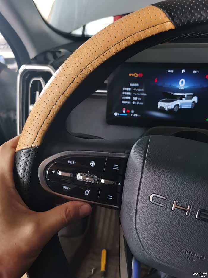

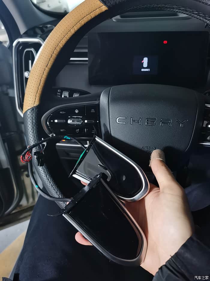

用撬棒拆除原车按键,拔出插头,拆除接地螺丝。反向操作更换新的按键上去,整理好线束,恢复气囊位置。

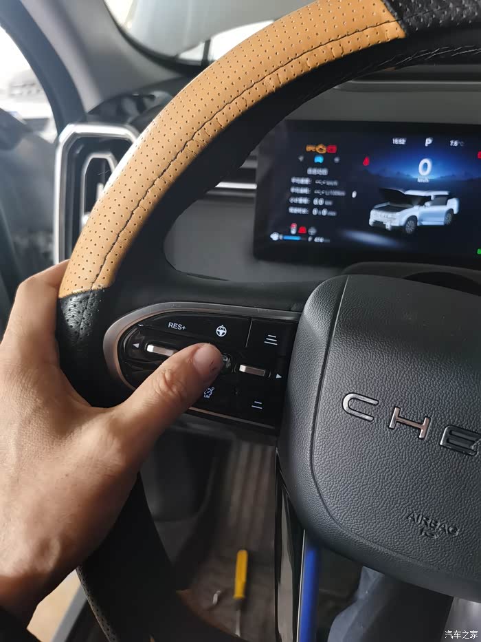

然后接电瓶负极,试用各项功能,都可以匹配后,安装好剩余工作即可路试。

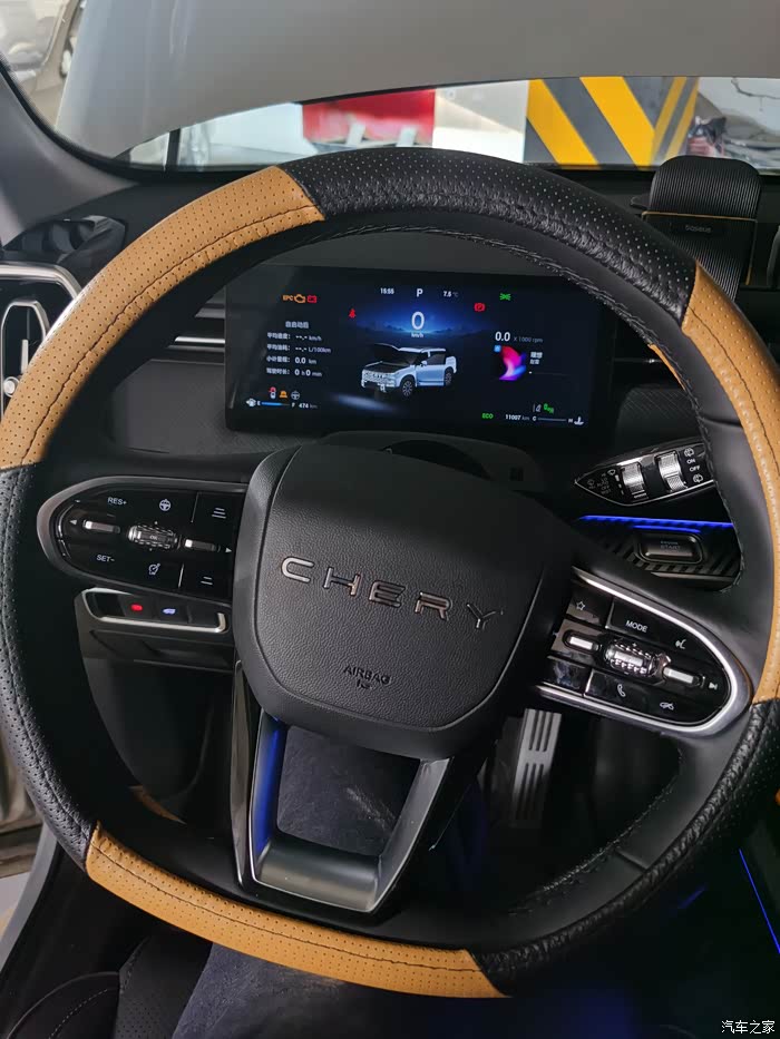

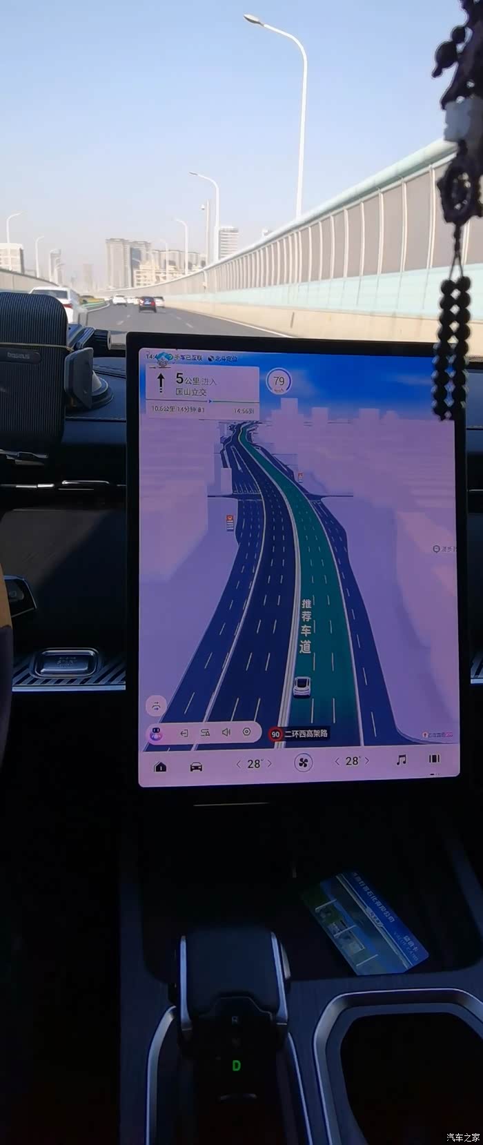

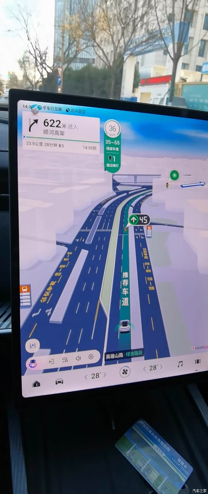

分体式按键加上百度车机地图读秒,老六的缺陷都完美解决。
总结,按键完全替代,有车友说只有车机用方向盘调整后视镜功能实现不了,不过有车门的调整,一般也用不到方向盘调整,整体来看完美替代。
