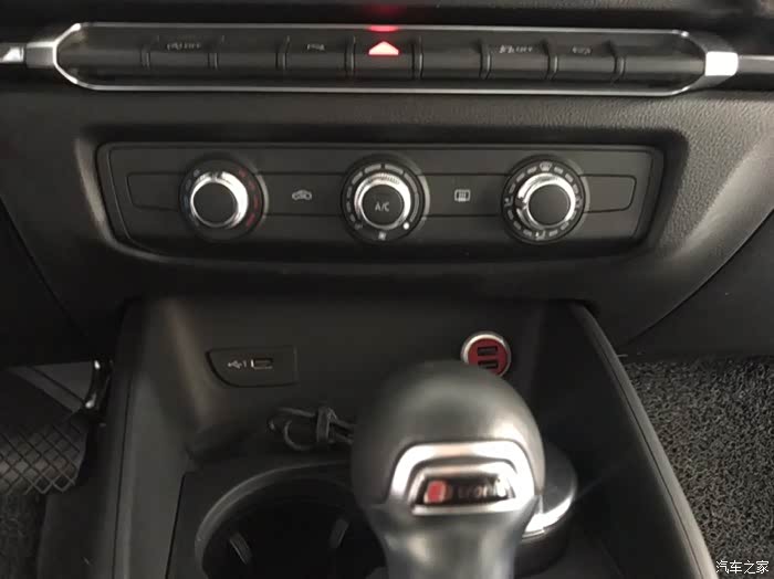

这是原车的手动空调面板

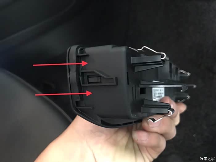

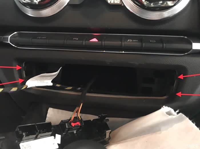

第一步先把原车的空调面板给翘出来
     在红色箭头所示处 用塑料翘板或一字螺丝刀顶进去然后用力往外翘即可,建议用螺丝刀,接触面上垫一块布翘,因为原车的东西第一次拆,卡扣比较紧 需要很大的力道才能翘出来。
??这是翘的空调面板的位置

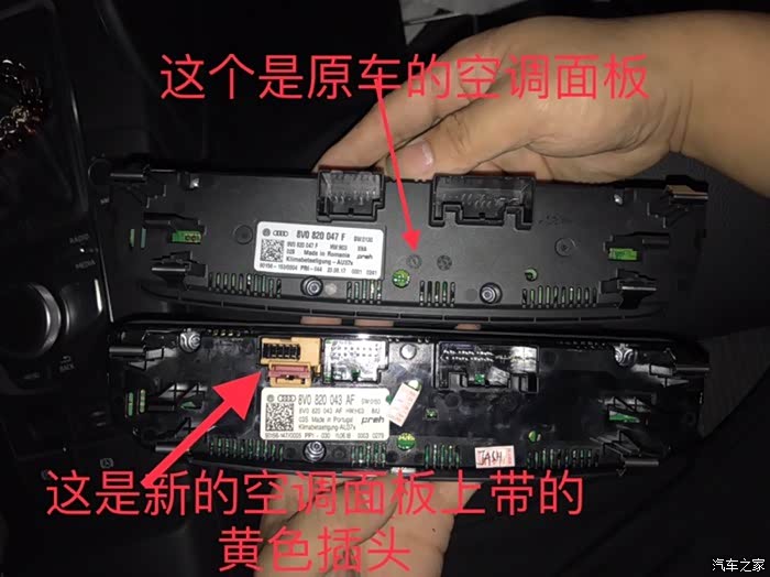

新旧对比照

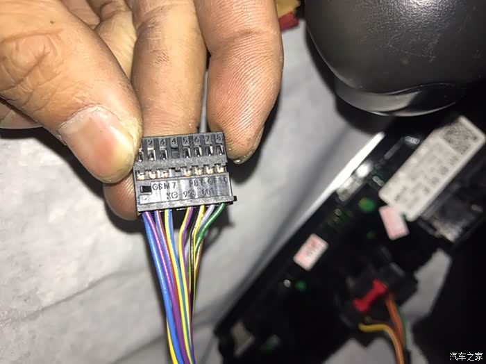

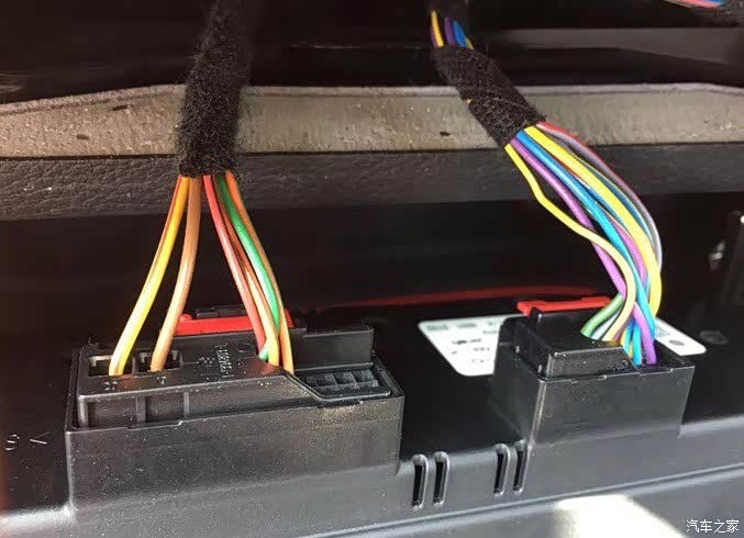

    这是原车空调面板的两个线束插头,左边的是大插头,右边的是小一点的插头。
    拆下来的插头大的不动,小的进行分线 一转二处理。

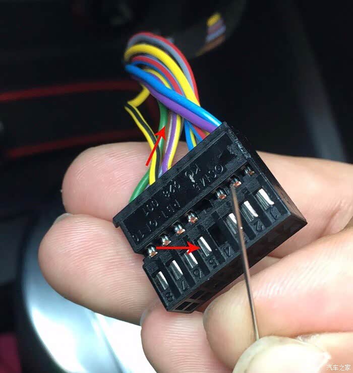

     插头外壳去掉后 插头两面都有数字标识。

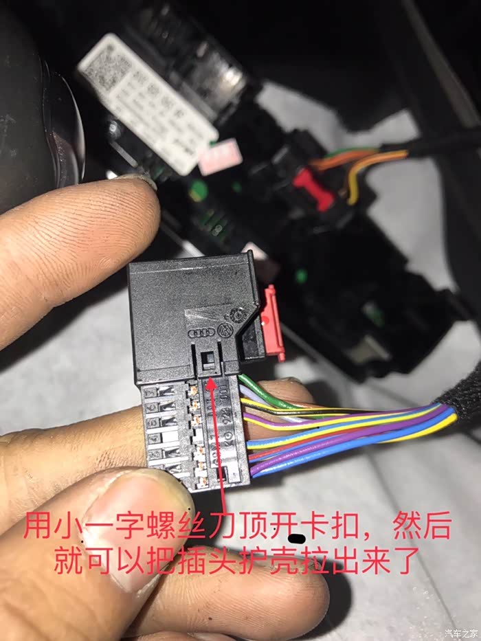

    用针或者小一字螺丝刀,顶在图中箭头处 然后另一只手拨出相应的线即可。

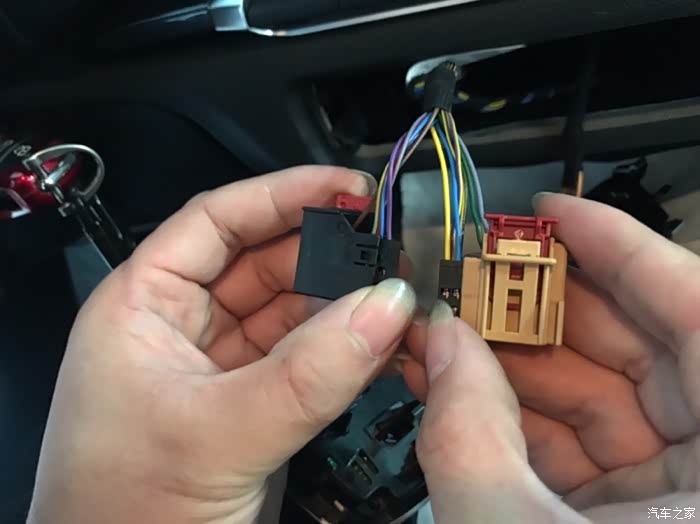

       取下新面板自带的黄色插头,拔下插头护壳,准备分线。
??       把原车小插头带数字标识的5.6.7.8.9.10针退出来,分别对应的安装到黄色插头的1.2.6.5.10.9针,组成一个新的插头。然后把原车小插头的第3针取下,装到原车小插头的第5针的位置。建议用手机把原车插头线束样式的位置拍下来,以便出现问题时还原。

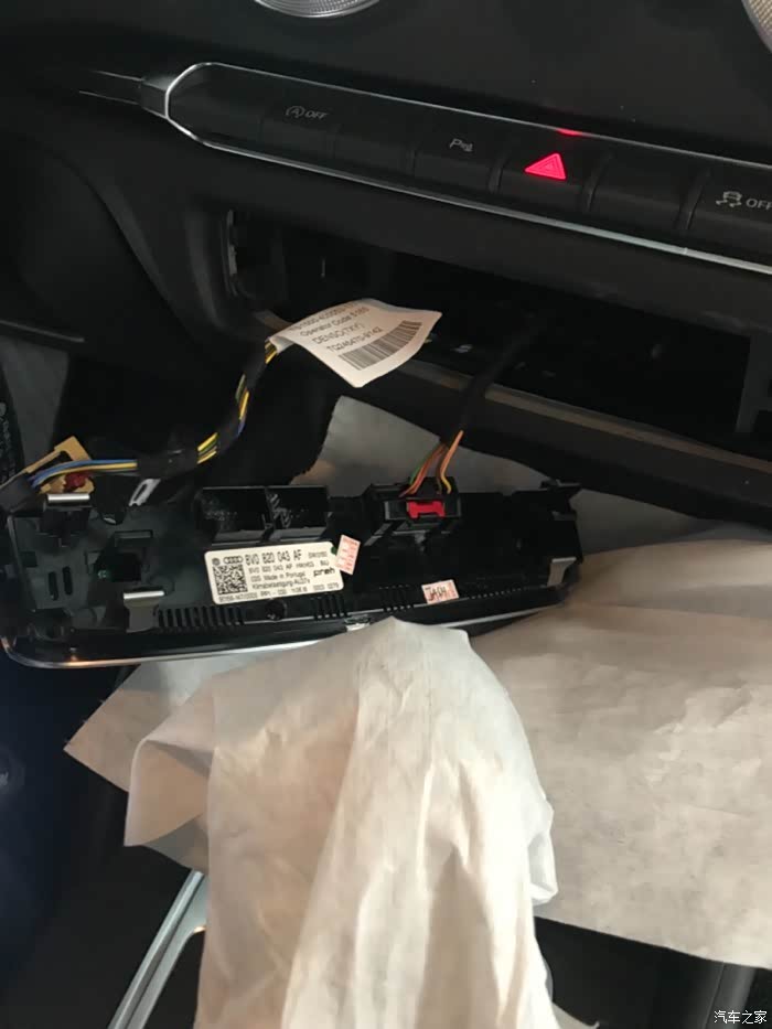

插头线束装好后先测试下各功能是否正常。
测试没问题后,把面板按进去就好了。

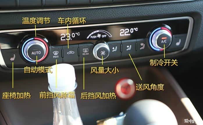

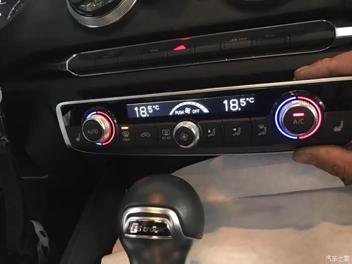

长按auto2秒 两侧温度显示按左侧温度为一致。实际是没有分区功能的,只是显示的有。
        前挡除霜的挡风隔板有延迟,不是按了按钮就有风。
        装上面板后发现,空调开启时内外循环工作是正常的,但是空调关闭后,默认开的内循环,跟原车的不一样,所以装完面板后玻璃容易起雾可能是这个原因,
        装好自动空调后MMI系统的设置里多出来一项空调,里面多出来个空气自动循环 打开或关闭。
