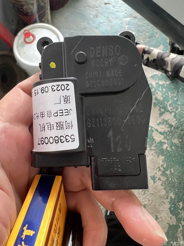

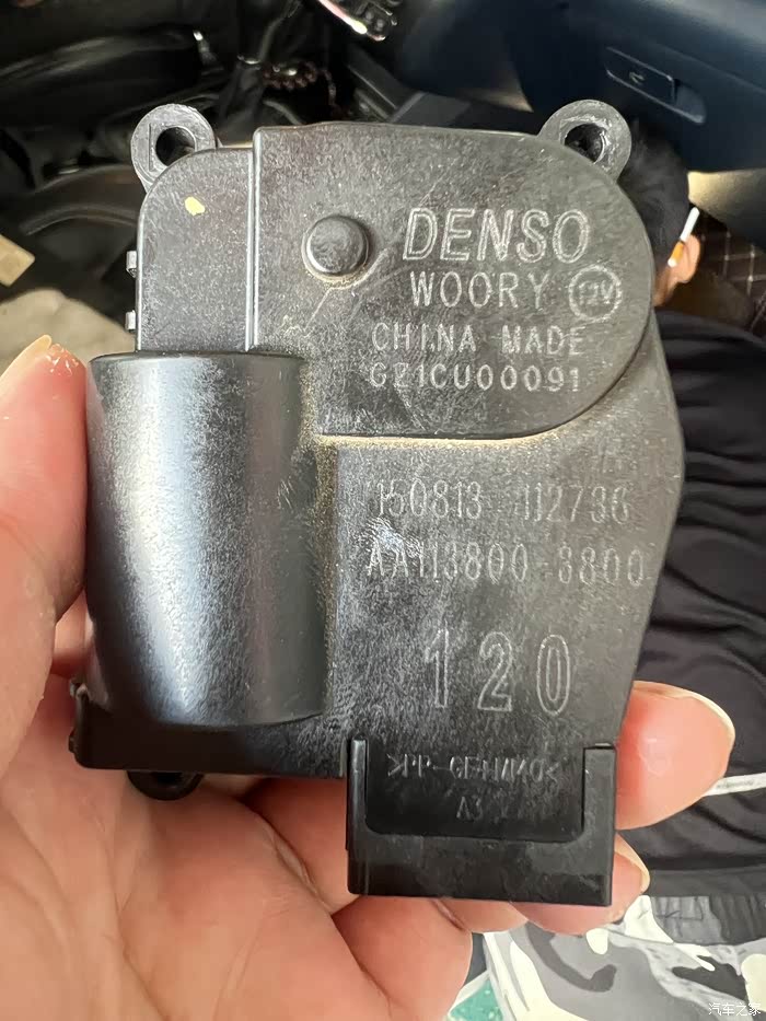

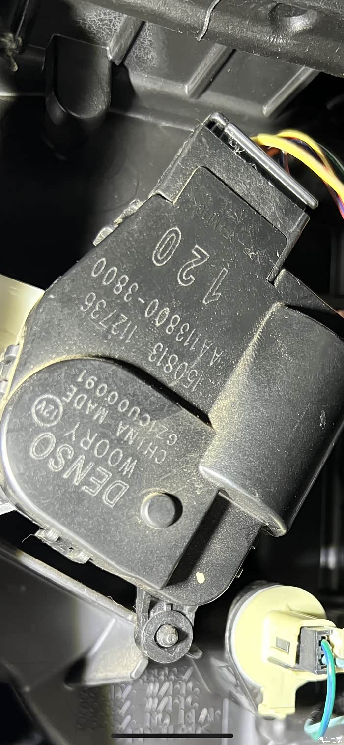

空调副驾不出冷风,调节温度高低的时候有咯咯哒哒的声音,调高能出热风,调最低了就不冷也不热,师傅说是空调翻板电机坏了,某宝上很多几十块钱的,不敢用,还是订货原厂的,五百八,换掉立马正常调节,要几度有几度。
原厂正品
质量杠杠滴。
里面的齿轮坏了
右边副驾这个是最容易坏的。

今天打开电门,启动车子,仪表台里面没有那种叽叽嘎嘎的声音了。
