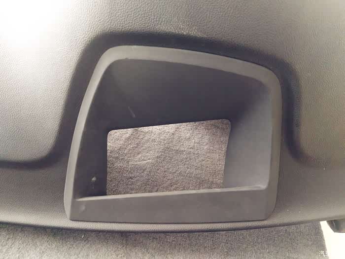

ps:还有个抬头显示盖板没有拍。

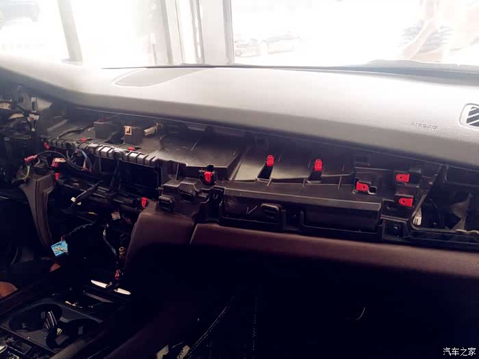

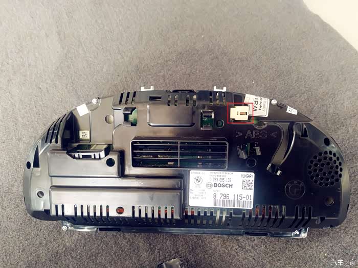

红色方块标记的就是HUD接口啦,这也是有的人会问,我的车本来就是全液晶仪表为什么还要换仪表呢?就是因为没有它。

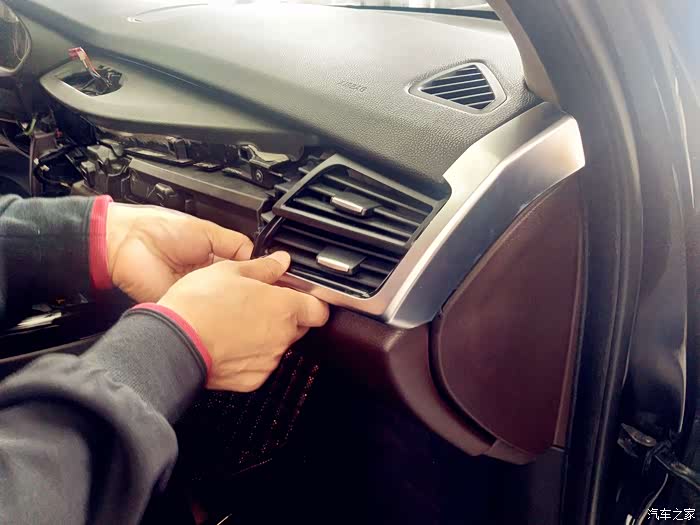

手法娴熟,拆的挺快

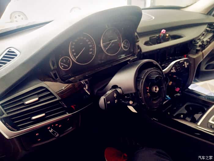

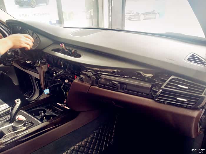

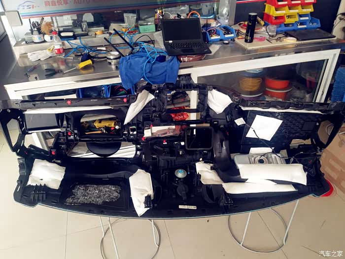

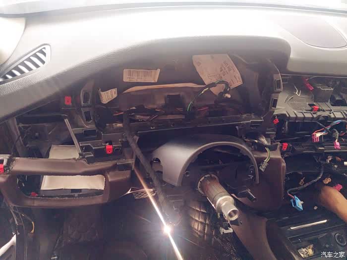

因为要把仪表台拆掉,先拆中控。
方向盘也跑不了。
还有仪表。
拆完可以把仪表台取下来了。

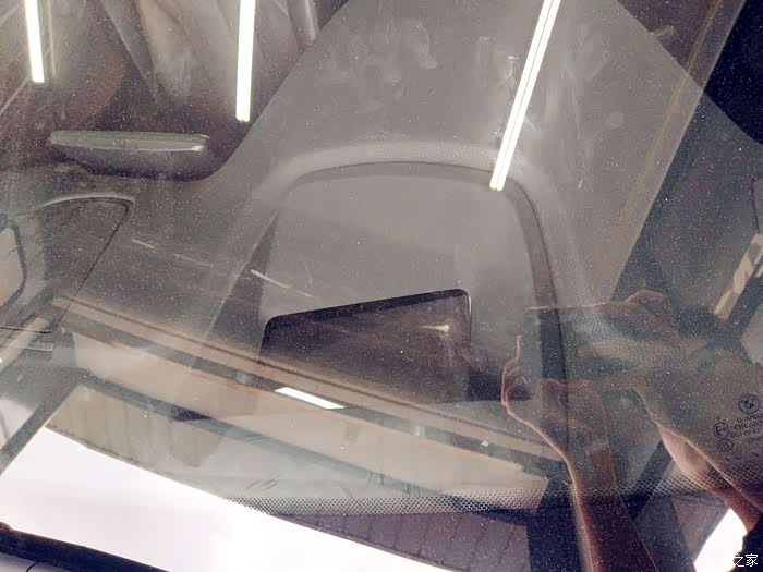

开始打孔。
专业打孔,完美

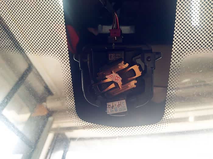

换上高配雨感,位置在内后视镜前面。

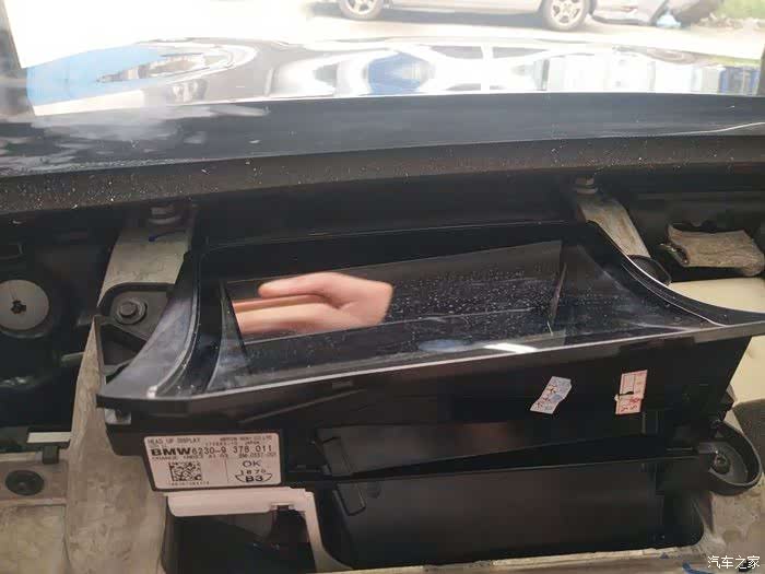

装上抬头显示器。
位置刚好

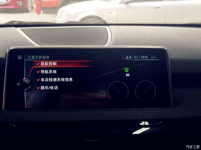

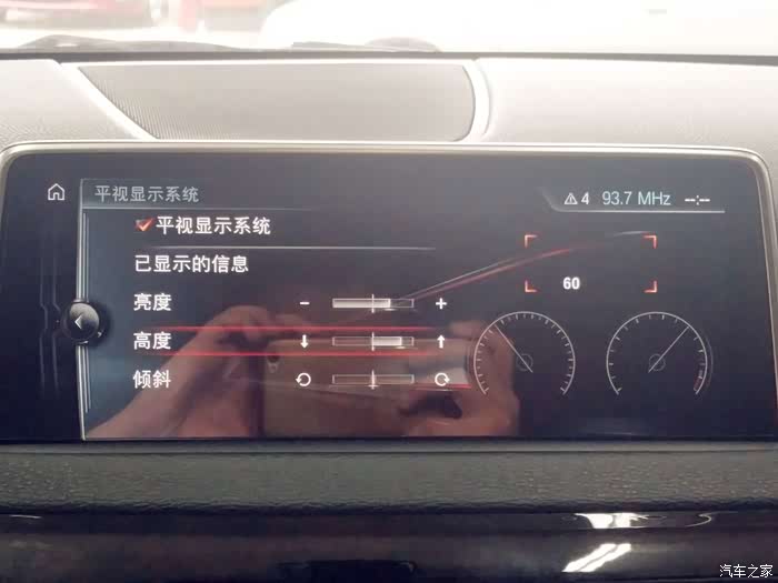

编程匹配好之后,就可以在我的座驾——Idrive设置里面找到平视显示系统了,可以调节亮度,高度,倾斜度等

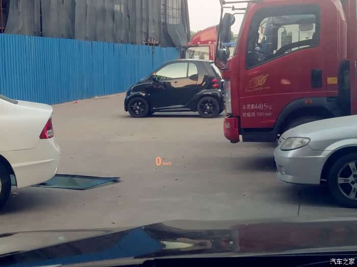

抬头显示可显示的信息。
很清晰。大家可能会问有没有重影这个问题,只要不换玻璃是会有一点的,但是不影响你正常使用。

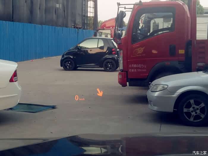

导航显示
多媒体信息

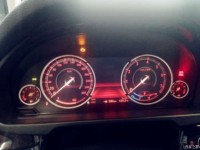

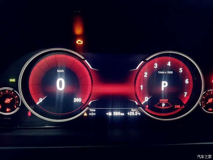

全液晶仪表的三种模式

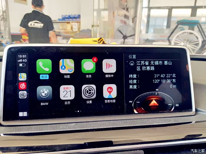

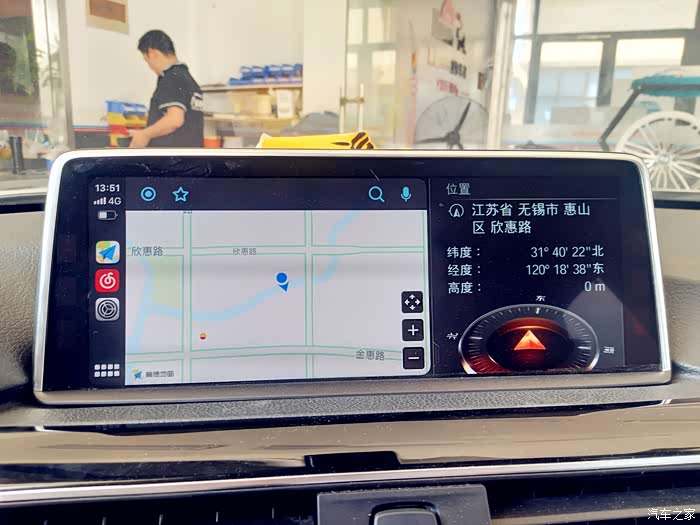

顺便再刷个carplay
