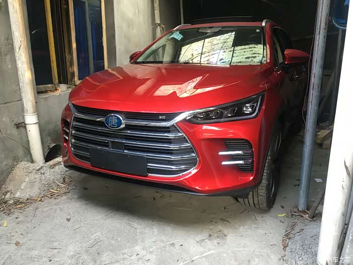

这就是我原始状态的车库。亲戚家蹭的,几乎刚好能进去。
每次停车入库都开的心惊胆战的。

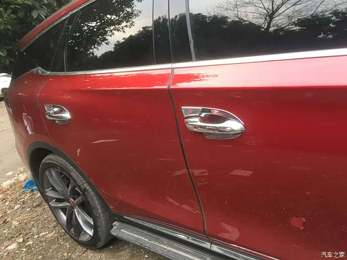

提醒一哈:贴个门碗其实还是很有用的。

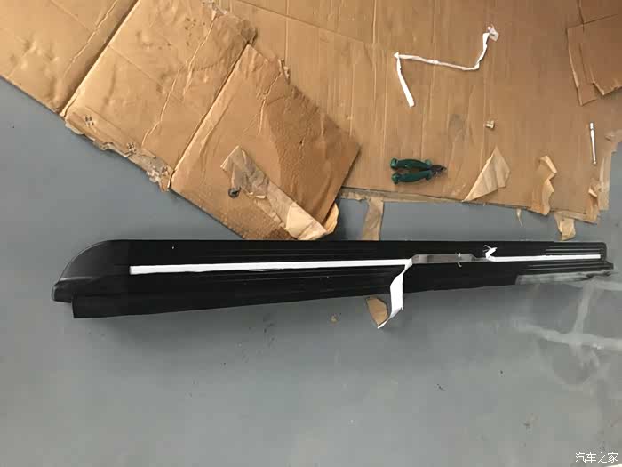

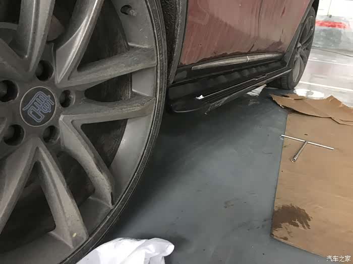

这就是网购的价值200块的踏板,下班后骑上我的新能源电动车去取踏板。
固定螺丝,看起来还是很结实的。
踏板,看起来200块还是比较值的。

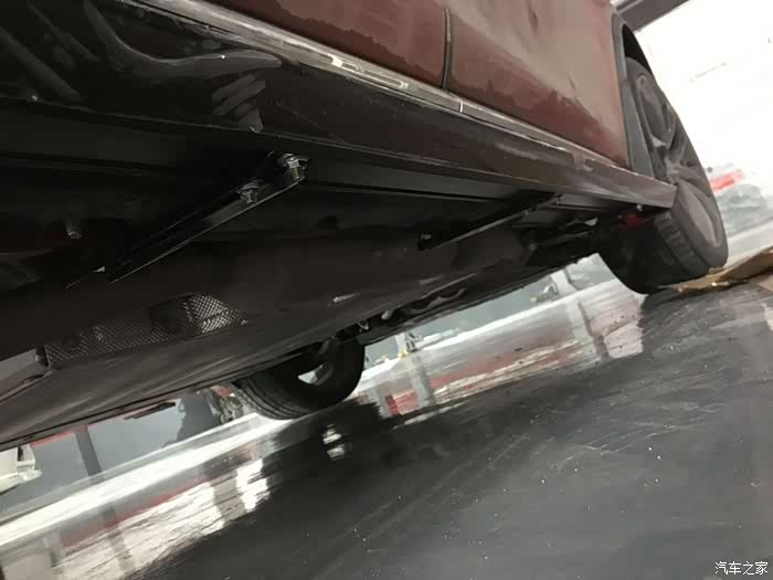

安装上去了,还没有拧紧螺丝。
在安装支架的时候差点就拆下裙边了。

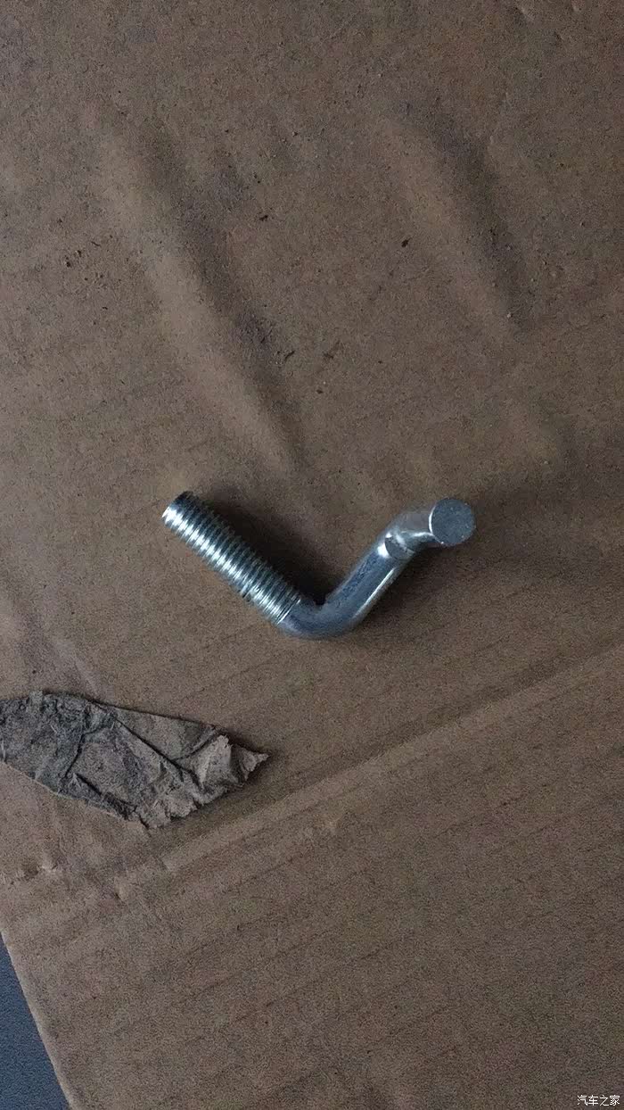

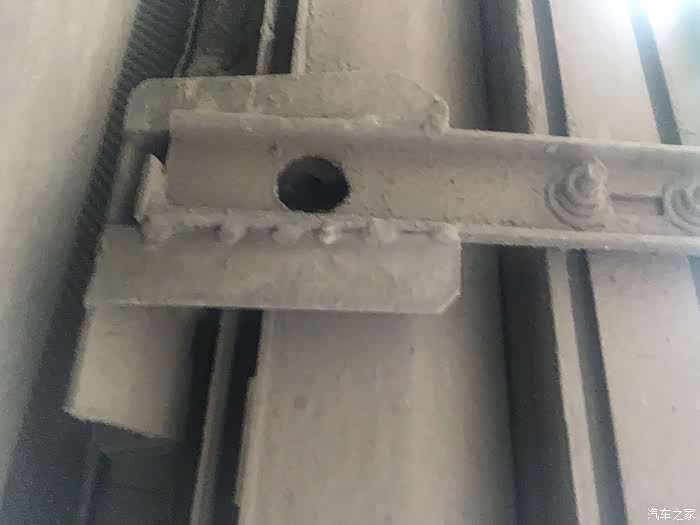

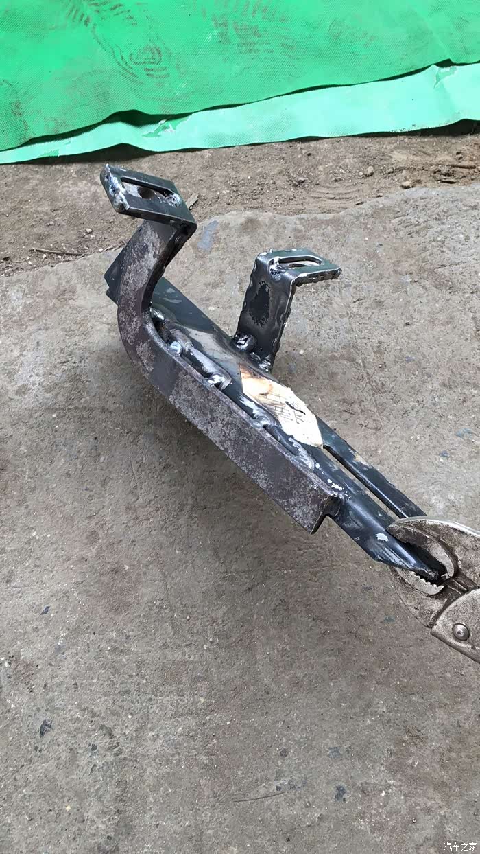

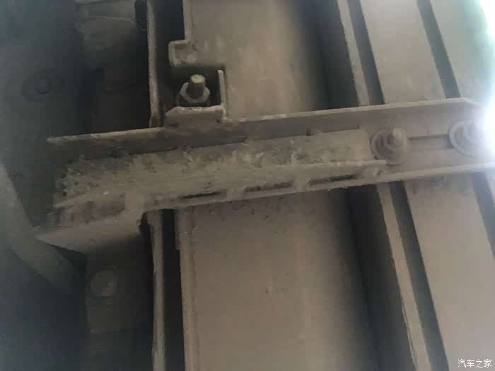

当时支架忘了拍照了,只能找一个图给你们看一哈,关键是我的还只有三个

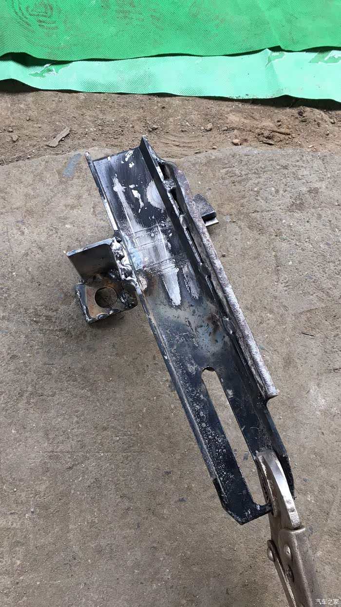

这就是加固后的支架,看这儿加固件的厚度,每个螺丝孔都加了厚的冲压钢垫加固。
就是这么结实。别问我为什么不买原厂,因为当时贵。

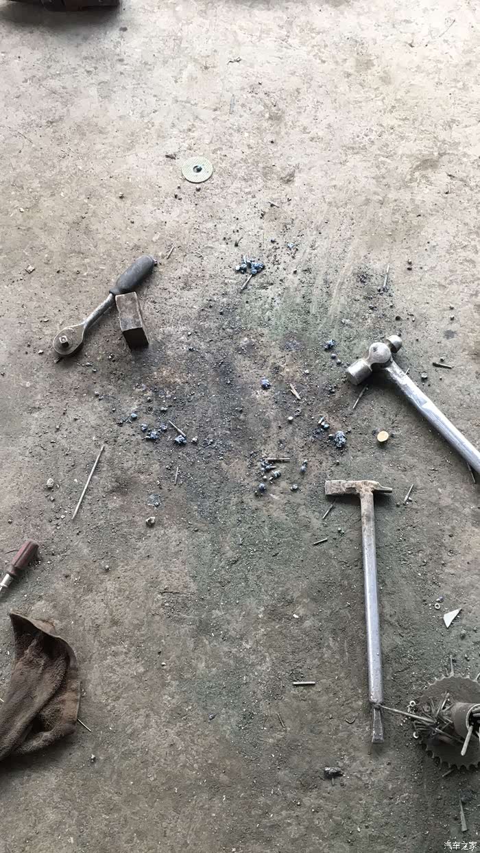

看着满地的焊渣和焊条头子,加固真的很费时间。
 这个是B柱位置的一个,也是最受力的地方,必须加强结构

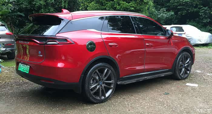

这是后门位置的一个,横向位置还加了一个角钢加固。
自制的第四个直接,固定在举升台的位置。后排上车必踩的位置,两个角钢焊接的V型架。
支架全览图,加固到可以在上面跳舞了就是这么稳固。

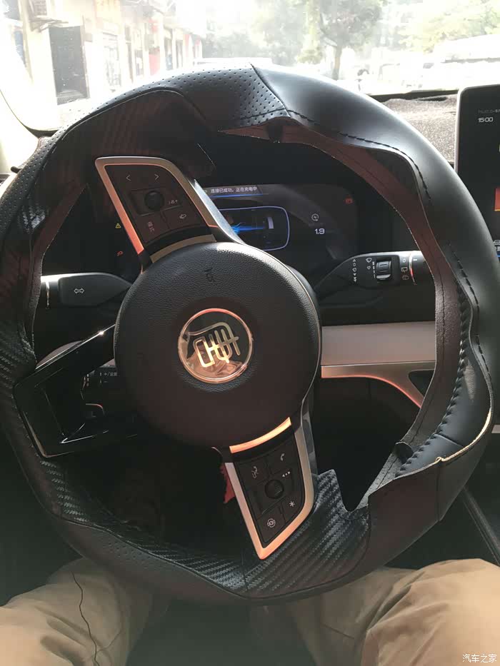

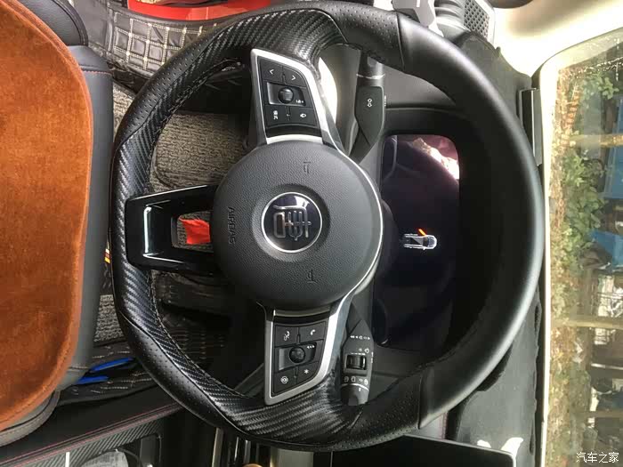

自己手缝方向盘套子,真心很麻烦。
完工后的效果图。手感还不错。

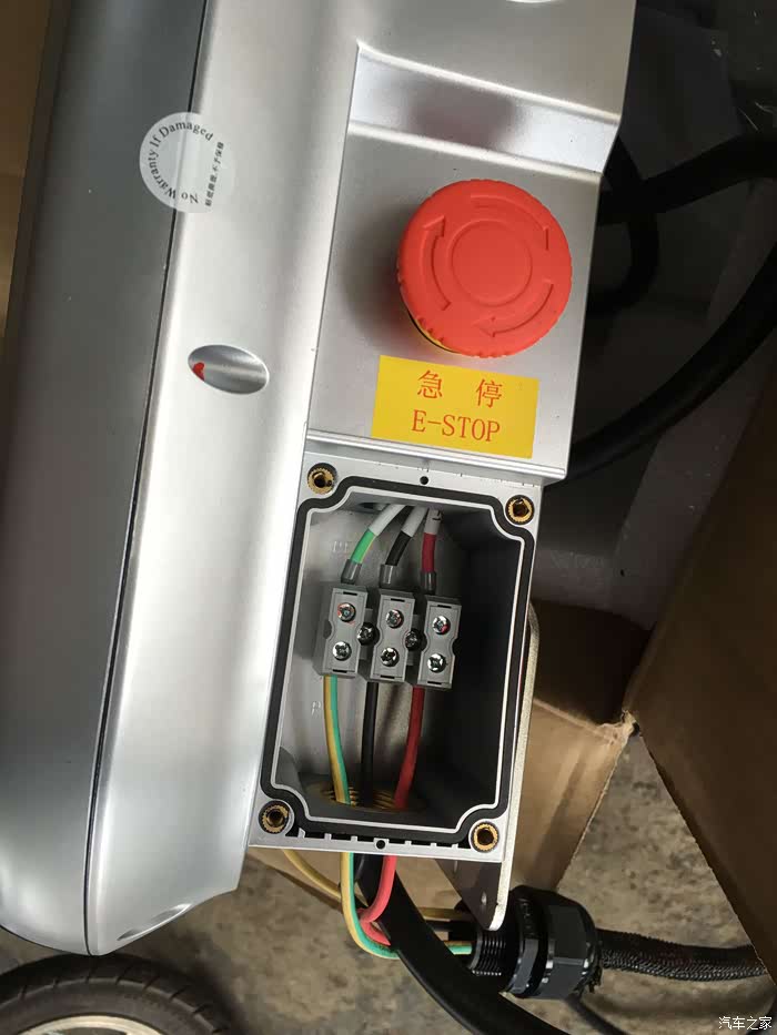

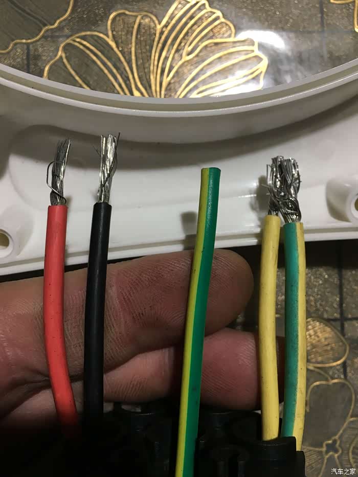

从左到右依次是地线-零线-火线
试了一哈故障灯一闪一闪的,结果是没有接地。

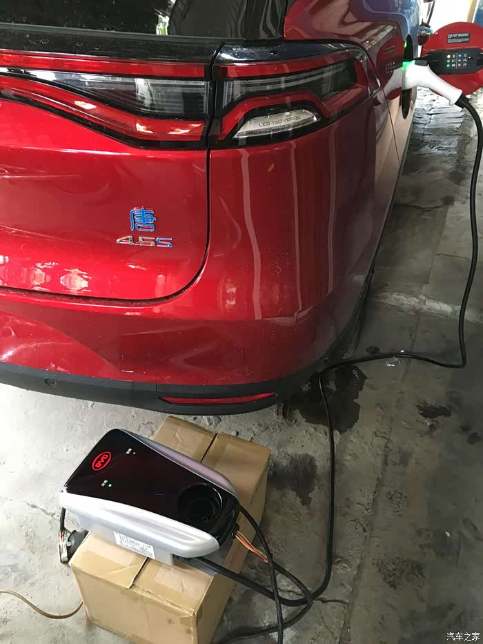

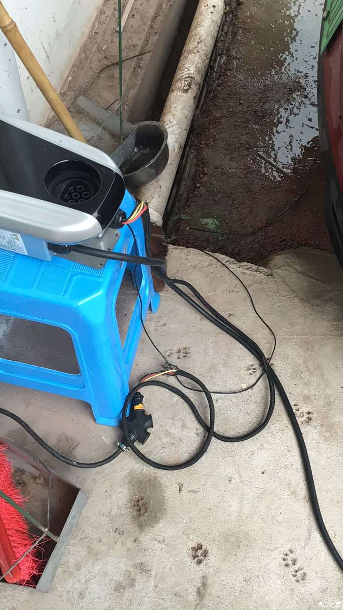

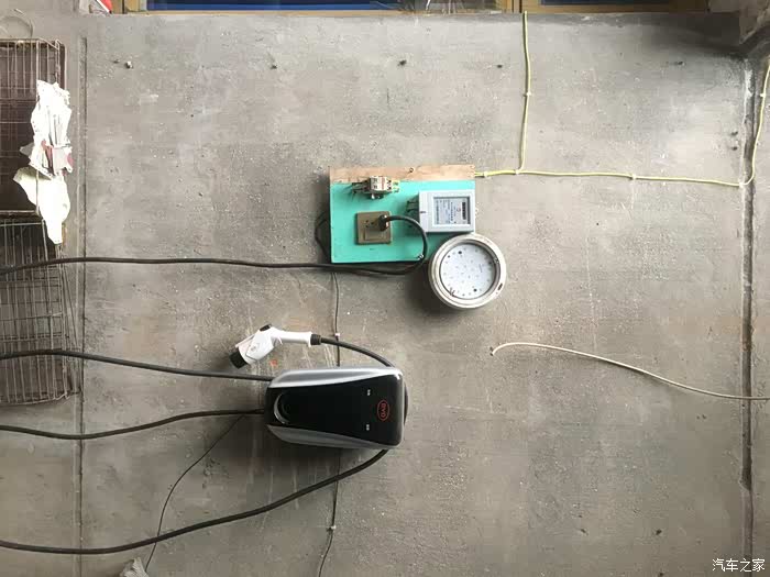

我的充电桩为了随时能蹭3.3的电,用的插头。

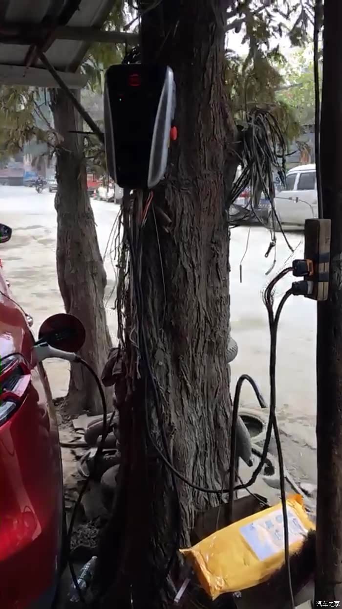

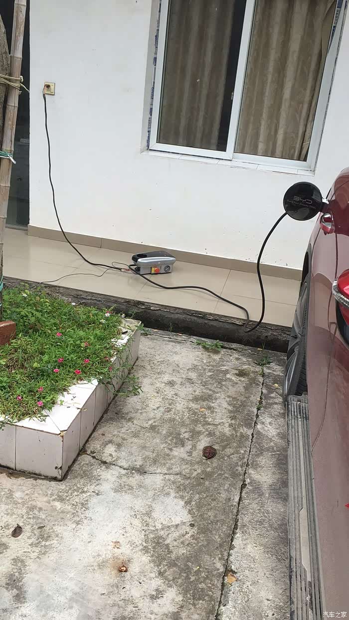

        解释说明一下我的充电桩,因为到我家里的路大红糖没法进去,只有停在亲戚家里,也不可能在亲戚家免费充电撒。于是乎就买了一圈硬芯的铜线,从家里电表接了一条火线到亲戚家,然后从亲戚家搭了一条零线,再就地接了一条地线。所以我就只用了一条线就接通了充电桩。

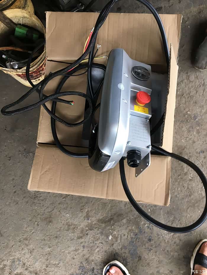

因为是小视频截图,凑活看吧。这就是我的移动式充电桩。
自制的延长线
途中有亮点,看我的接地在哪里?
出门在外蹭电是必须的。

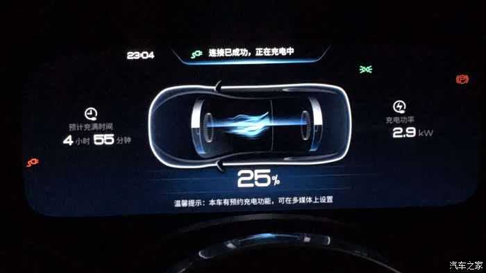

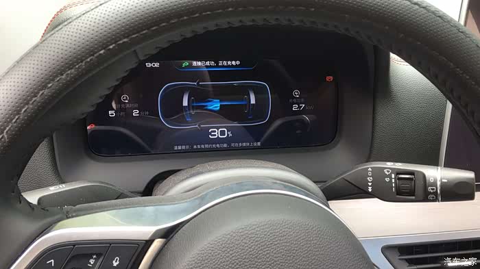

蹭电也可以2.7kw
基本都能达到2.7-2.9的样子。

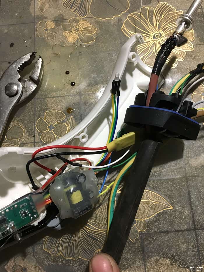

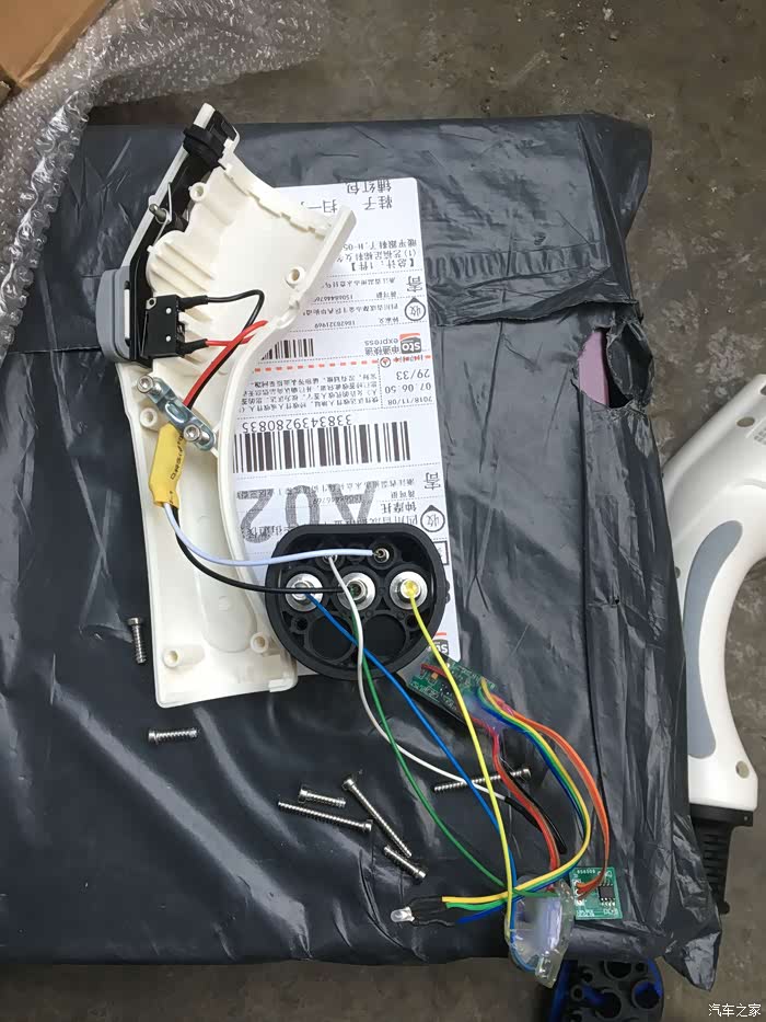

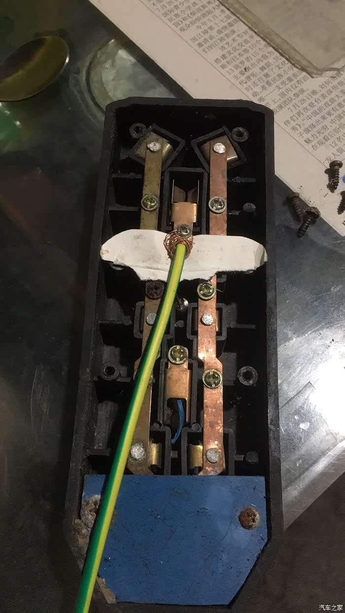

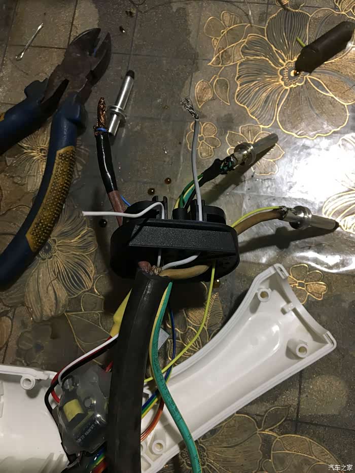

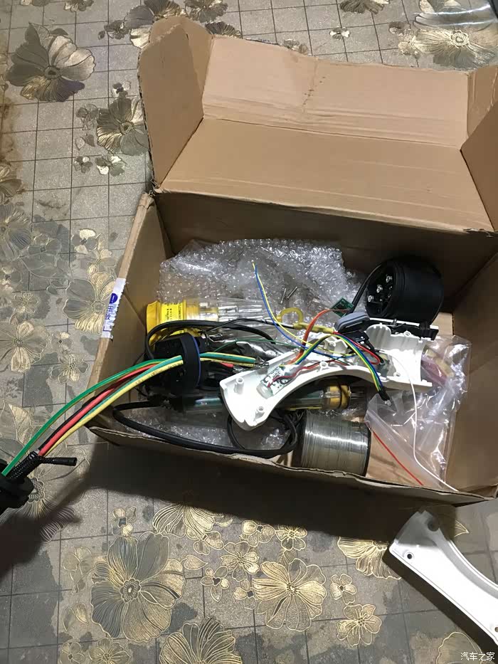

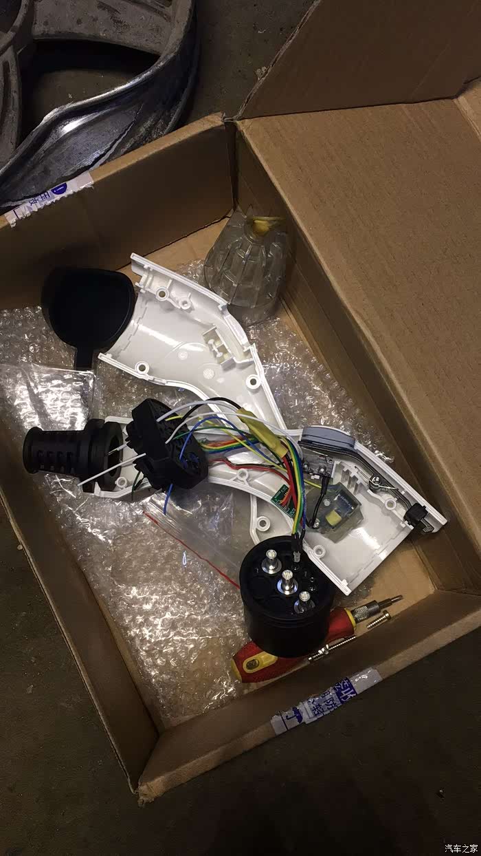

原装的充电桩太大,在网上购买个充电枪,1.6/3.3可切换的,实际我这个板子是6.6kw的,因为便宜所以自己接线。
准备好材料和工具开工。

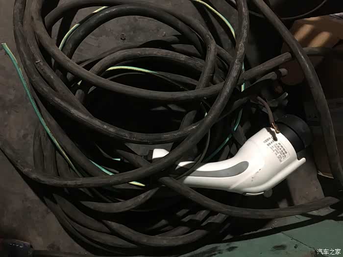

试了一哈,这个线穿不进去。
看着很扎实,但是不能用,因为太短了。

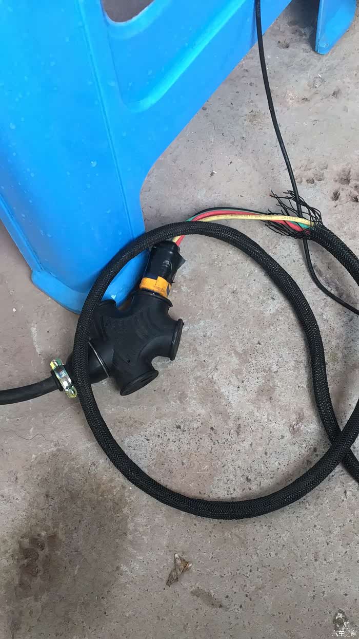

于是找来4平方的双芯电缆。
就这么一个小 小的电路板,没他充不了电的。这防水应该还可以吧
十米的充电线,再也不用担心线不够长了。关键是比充电桩方便
这个和4.5是不是有点矛盾?
为了用满冲均衡电池,必须外接地线,因为很多插板都没有地线的。

       再说说能耗,很多人都在说这车能耗高怎么怎么,说实话我真的没觉得,因为可以充电,走到哪里都可以蹭电,除了长途的时候用油平时几乎都是电。我的充电桩是从家里的表牵的线,但是用了几个月后发现把家里的整体电费提的很高了,每个月基本都要达到4-500元的电费。所以在上个月通过掌上电力申请了一个充电桩的单独电表。每度电0.546元,满冲的话差不多11块钱,在目前看来基本可以跑80km,每公里0.1365元,不得不说真的是省钱节能。
