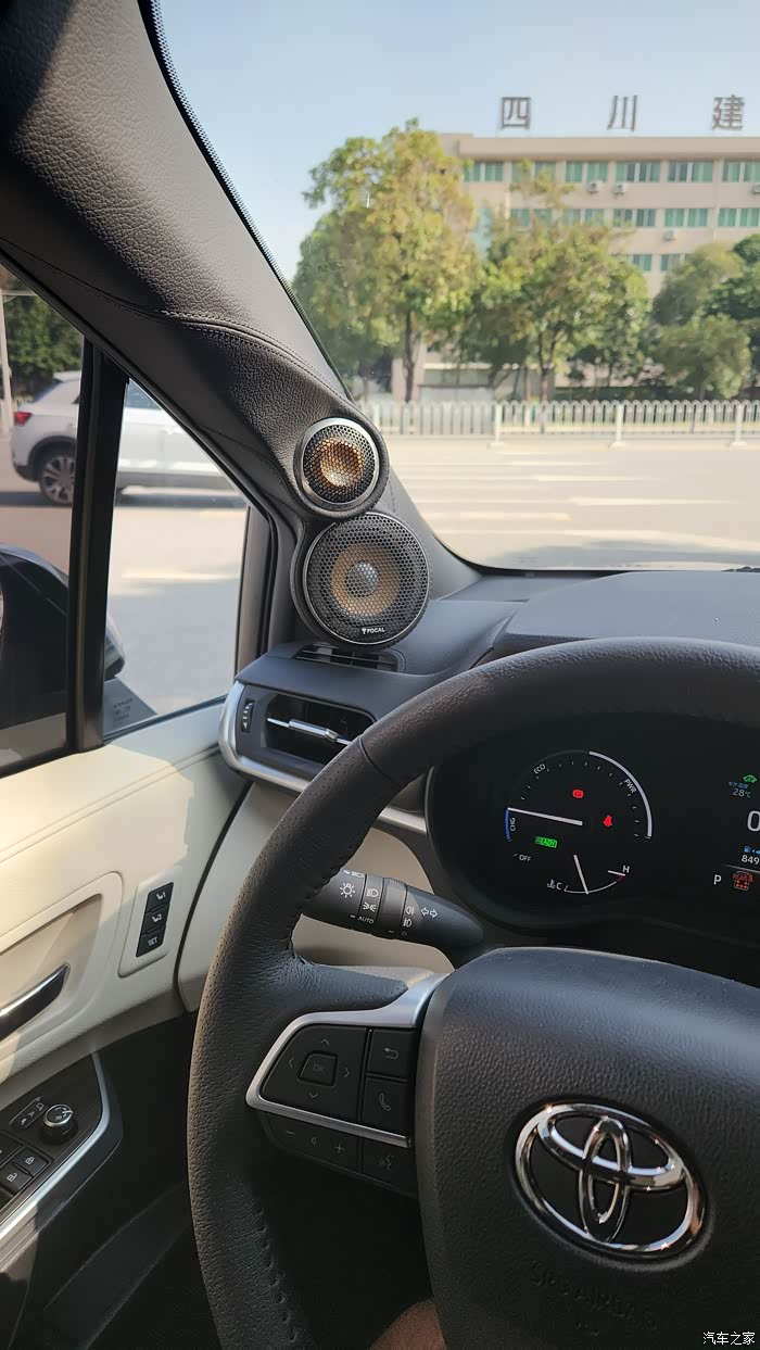

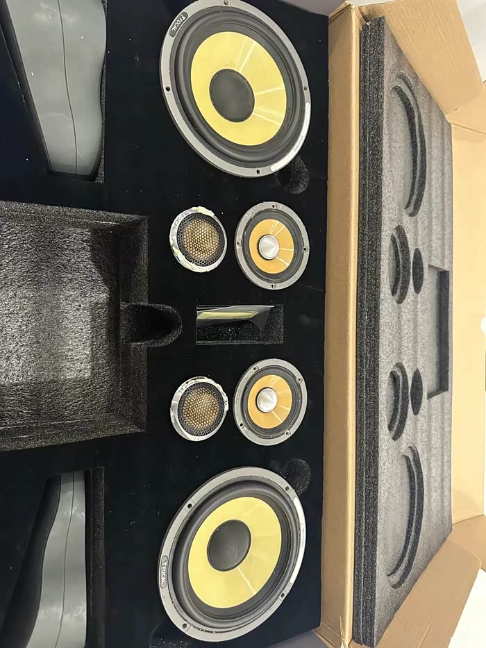

1.前劲浪黄盆KX3 3分频(对于一般爱好者来说,这套喇叭已经是天花板级别了)-4000元

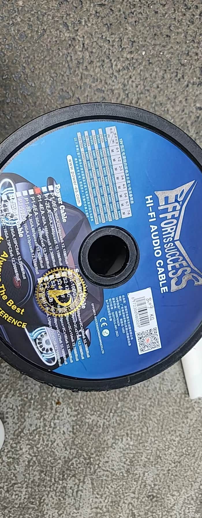

2.中门哈曼卡顿一对-300元

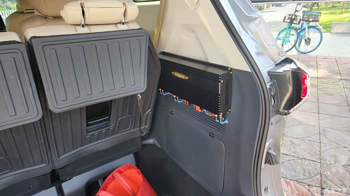

6.英国创世纪H6功放,用于推黄盆。(功放的搭配也是迫于钱包的问题,选择了他,对于黄盆来说,最好是进口4+2两台功放)-2300元

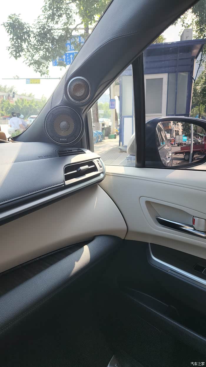

10.A柱倒模-1000元

↑我在闲鱼收的这套喇叭成色不错,测试也完美过了。
左边和右边的倒模,也是咸鱼上找人弄的。

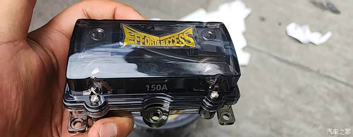

这个巨大的保险盒

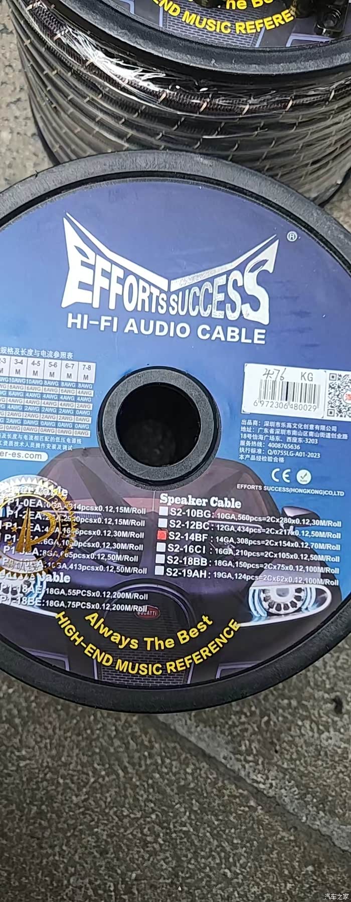

正力车福音频线

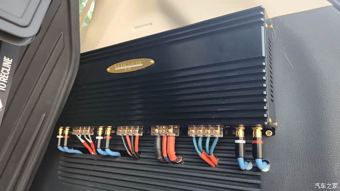

创世纪H6功放,安装在电池位置外挂,我觉得这个选择是对的,因为发热量巨大,这个线整的还可以吧??

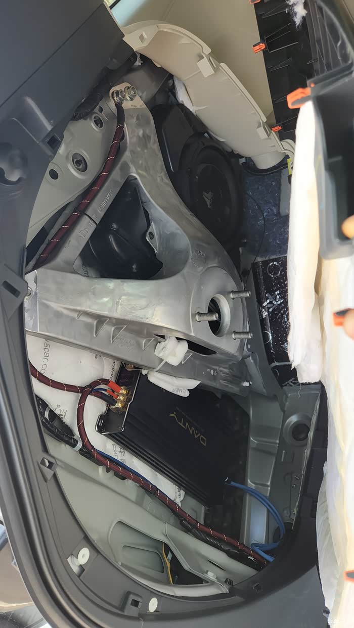

备胎位置的低音炮,开了两个孔,然后中间位置放的螺丝配重,完美解决了这个板子的共振问题。
备胎位置内部,丹笛的功放和捷力低音炮、保留内胎*

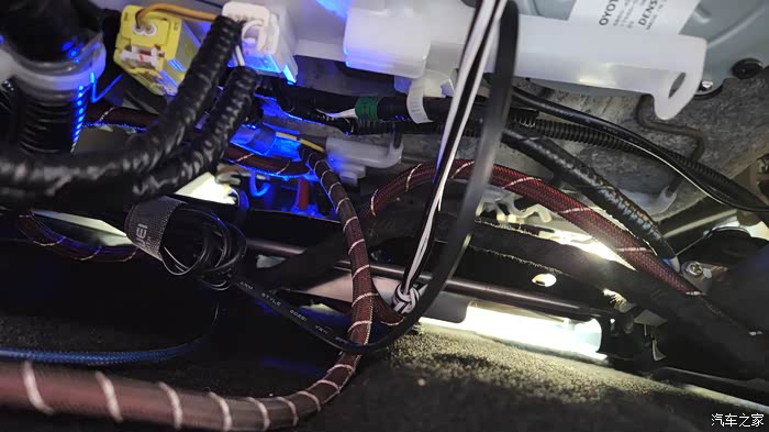

DSP放置于副驾驶座椅下面

不足:我一开始就是想要保留备胎的,所以选择了最小尺寸的低音炮,改装完成后,备胎安装这些其实是不影响的,但是,由于备胎安装上去以后,备胎和低音炮的间隙只有1厘米左右,导致低音炮在工作时,弹出来会打到备胎,最后无奈把备胎取掉放家里面了,买了个便携打气泵放车上。

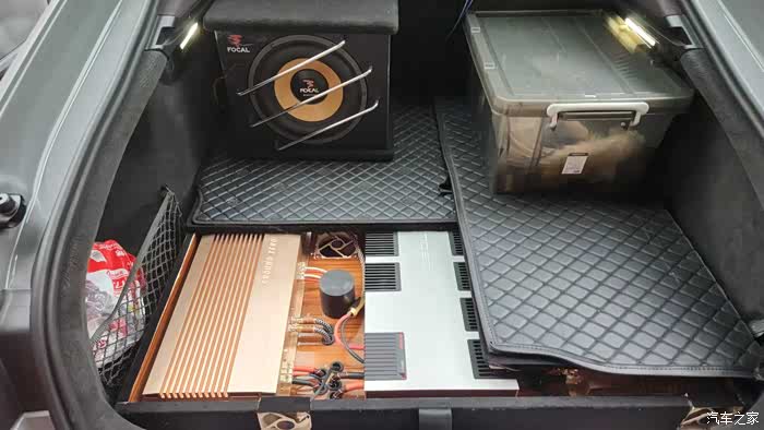

下面再欣赏一下真正发烧友的设备吧,乌托邦系列
