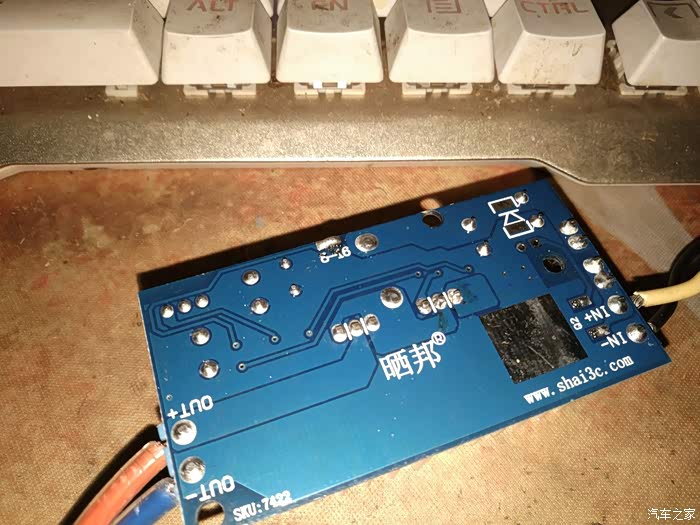

是的,你买了同款升压板啊。注意那个散热片,用ab胶固定好,别把芯片引脚折腾断了。

你好,你是用线把8-16连接起来了么?

搞完了,腰痛,对比与买线,买板子的钱来说 40块的提升还是不错的,我觉得。。 1挡头都抬起来了 ,晚上路上人不少,不敢开太快,至少这个钱是值得的,貌似要先调低,然后启动发动机以后再调,不然冷车有16V,等启动都20多V了 ,不是我万用表故障,
启动后,随着电路电压升高2v,增压后输出多0.27v而已,我量过。首楼更新了上了图片。如果量出有20v,你试下把8-16v短接下(估计连通后会经过那个7812稳压后再升压输出,所以启动后变化不大),你拍的照片上8-16v貌似已经用焊锡短接上了,启动后你实际量过吗?
我的实拍图:发车后随着电源电压上升2v左右,增压后电压提高到了16.72v,比发车前测量略高0.27v左右
