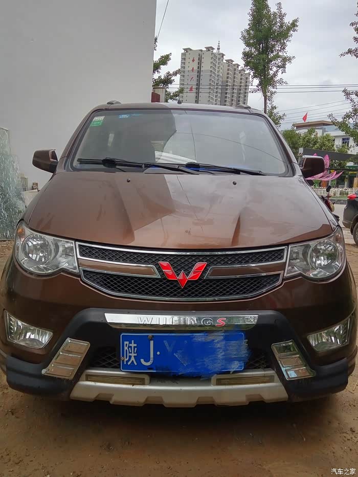

正面是发帖必不可少的!!已经成为习惯!!当然每天逛汽家也成习惯或者是。。。。。依赖!!
好吧!我承认这几天下雨楼楼车子没洗。。。。。

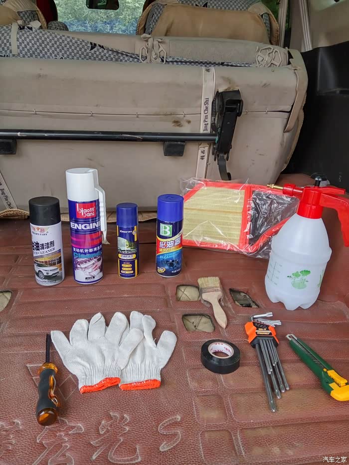

当然楼楼是有备而来的!!洗发动机只是其中之一哦!

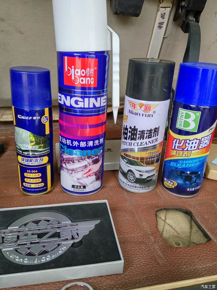

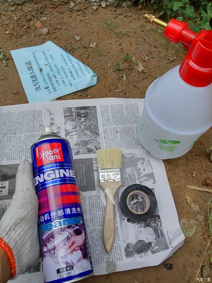

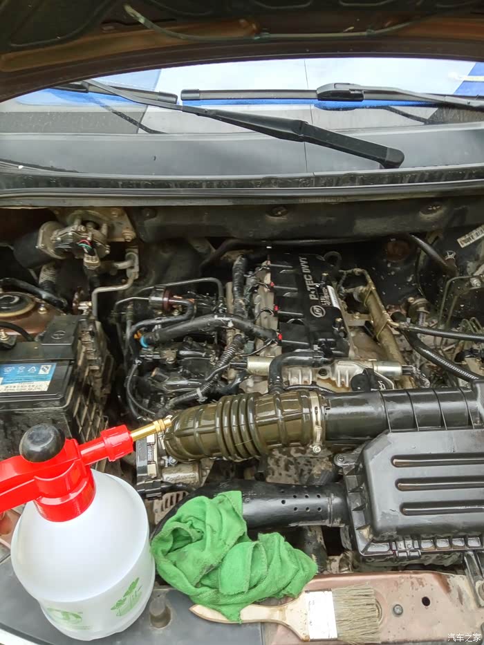

这就是作案.........呸呸呸!!这就是操作工具!有发动机清洗剂!节气门化油器!玻璃去雾剂!柏油清洁剂!空气滤芯!喷水壶!内流花扳手!美工刀!电胶布!一次性手套!两用梅花刀!好了!咱们动手吧[拥抱
打开脏兮兮的发动机.........(看帖观众:楼楼真懒。不洗发动机)

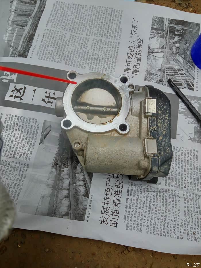

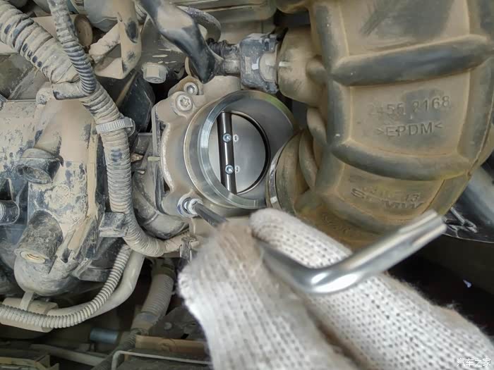

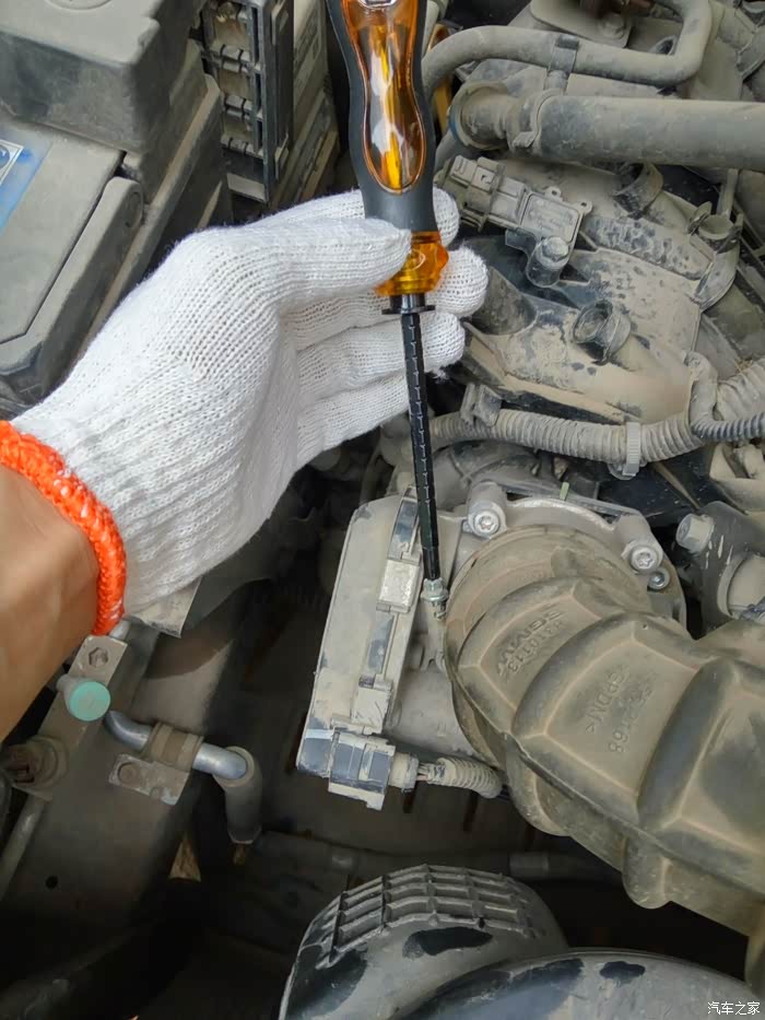

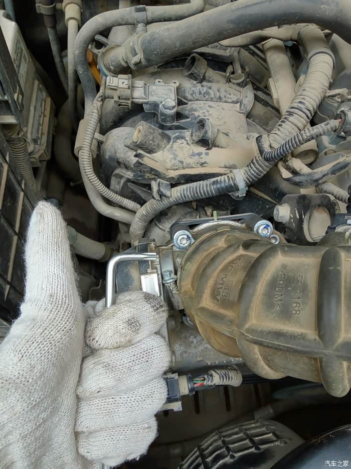

首先内流花扳手!和化油器!准备清洗节气门!
梅花扳手把进气管扣松掉!!
哇!!!外面好干净啊!!这一点我当时很是惊喜!
拿出内流花扳手!!松掉节气门4颗螺丝!!(如果手拧不动。可以用钳子拧!这样人要轻松一些!)
两分钟节气门就取下来了!!图片这个塑料卡子!用梅华刀的平字就能取下来!

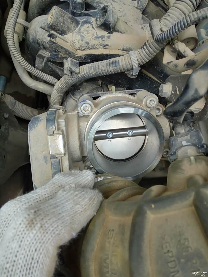

里面还是满脏的!!要洗洗!
拿化油器清洗剂!洗干净拿毛巾一擦就干净了!!
是不是很干净!!!
然后化油器清洁剂!喷在毛巾上!把进气擦一下!!
然后照原样装好就行了!!!很简单的!!成本很低的!!

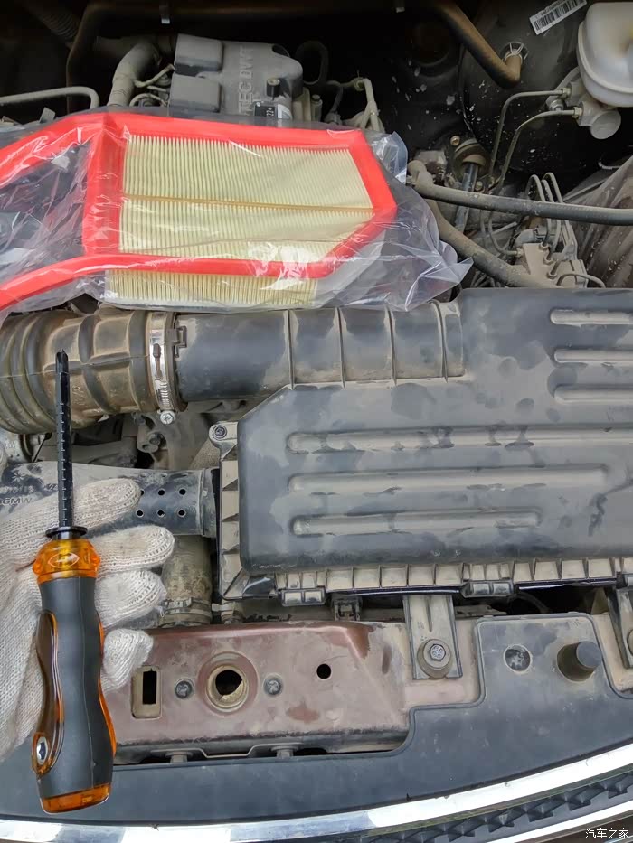

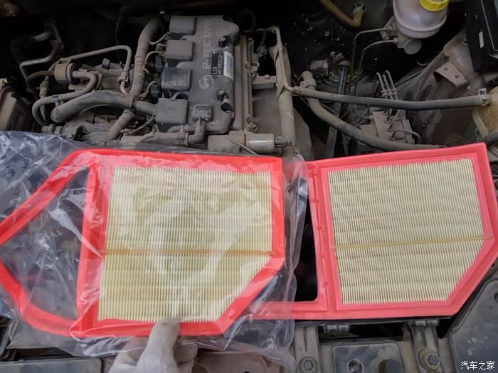

接下来咱们动手换最简单的空气滤芯!!!也是用梅花刀把进气卡子螺丝松掉就好了!和节气门是一个道理!!(进气滤芯有四颗螺丝!拧松就好了!!很简单)
旧的很新是之前某宝卖家因为型号没发对!!楼楼只跑了300公里的样子就赶紧把它换了!!以后要和卖家说清楚!避免麻烦耽误自己时间!
新的换上去完美!!!很不错!!照原样装好就行了!!

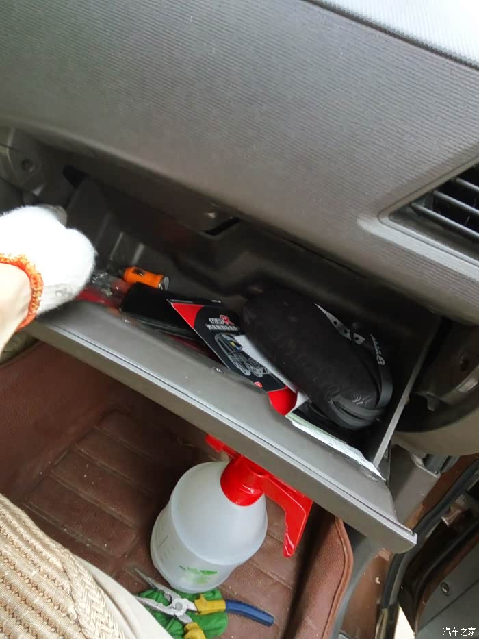

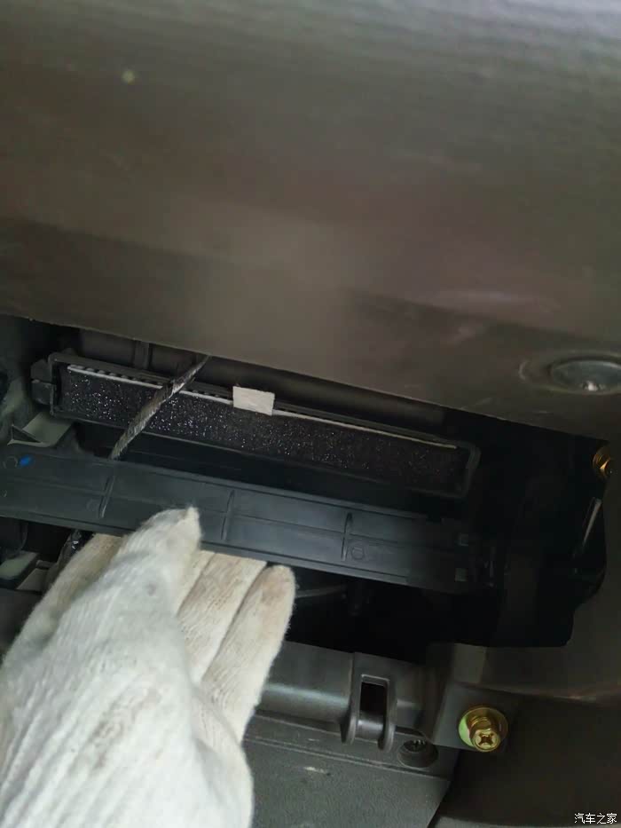

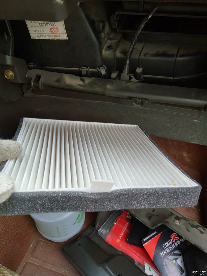

楼楼随带拆一下空调滤芯!给有需要的朋友看看吧!!

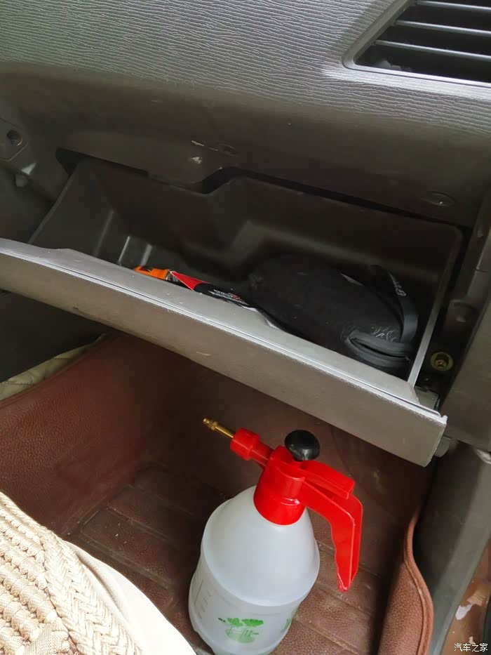

楼楼手指的地方!!左右两边!往中间一挤就好了!
然后手套箱基本就拆下来了!!外上一提就好了!!
楼楼手指的地方有一个卡子!扣开它
然后就是这样子的!!
楼楼空滤才换不久!比较赶紧!!拿出来拍干净照原样装回去了!!(主要是给大家展示一下如何自己换取空滤!!咱们自己有本事不求4S点的“大爷”)

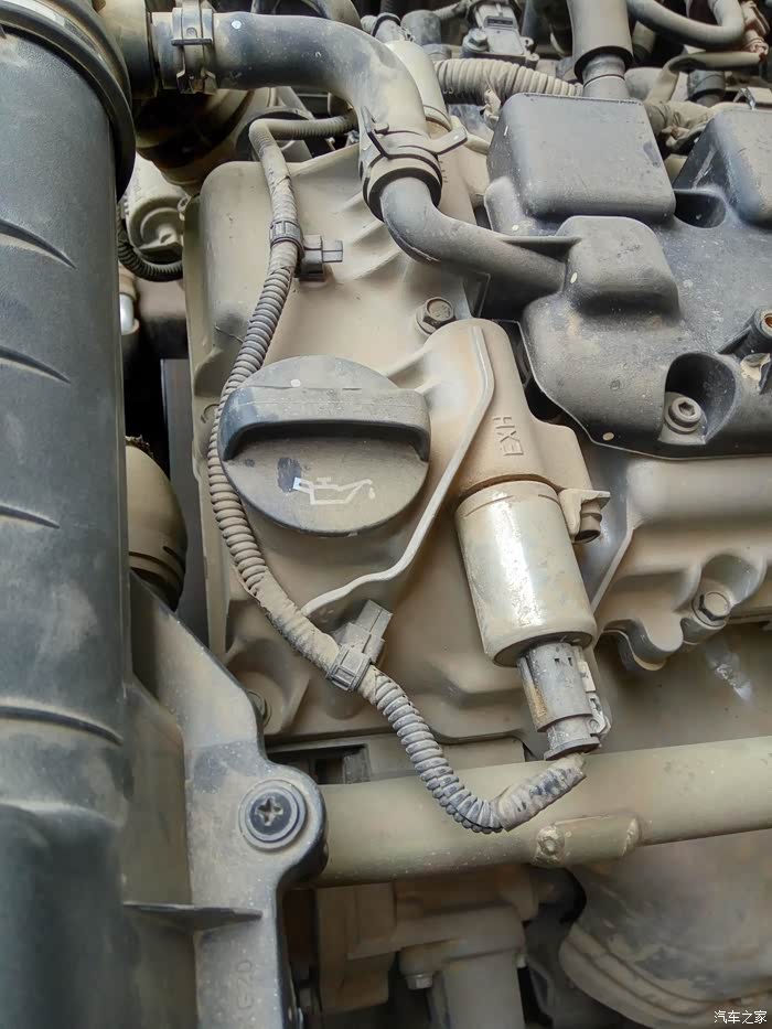

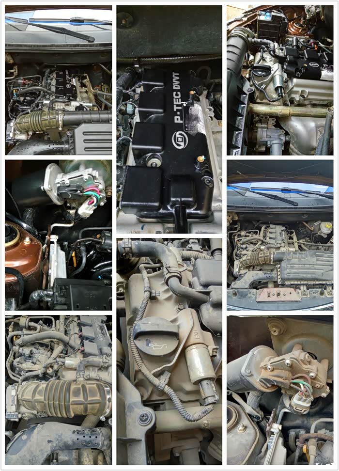

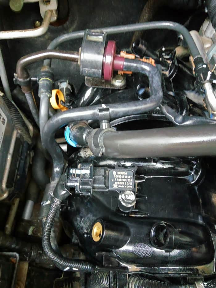

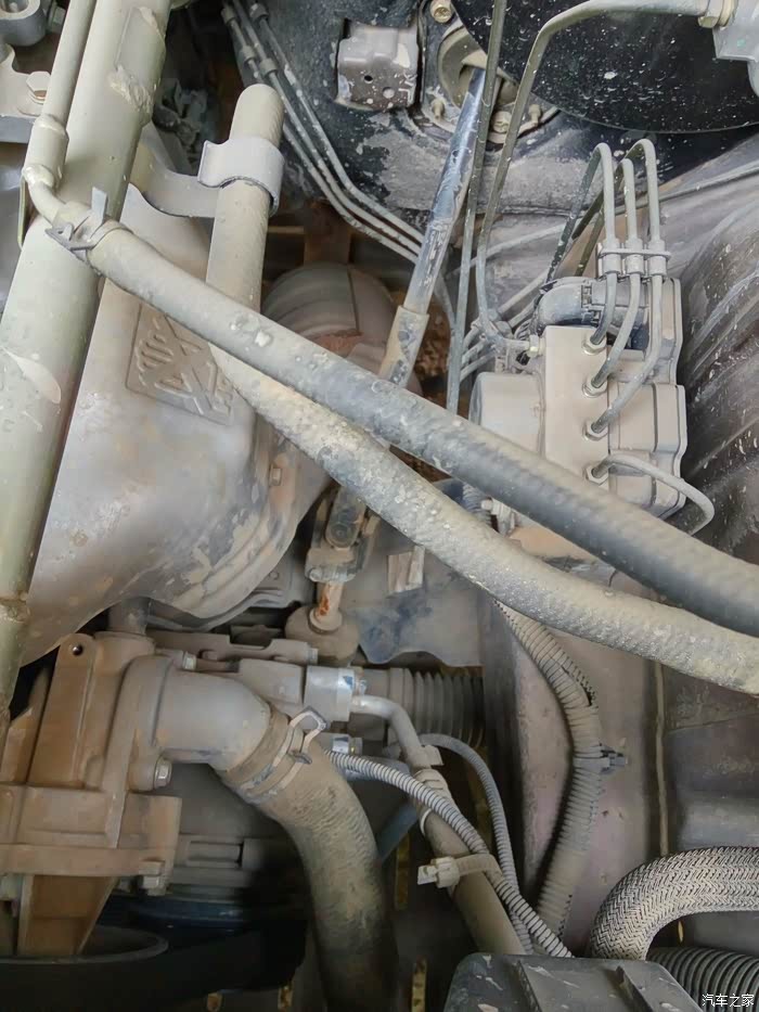

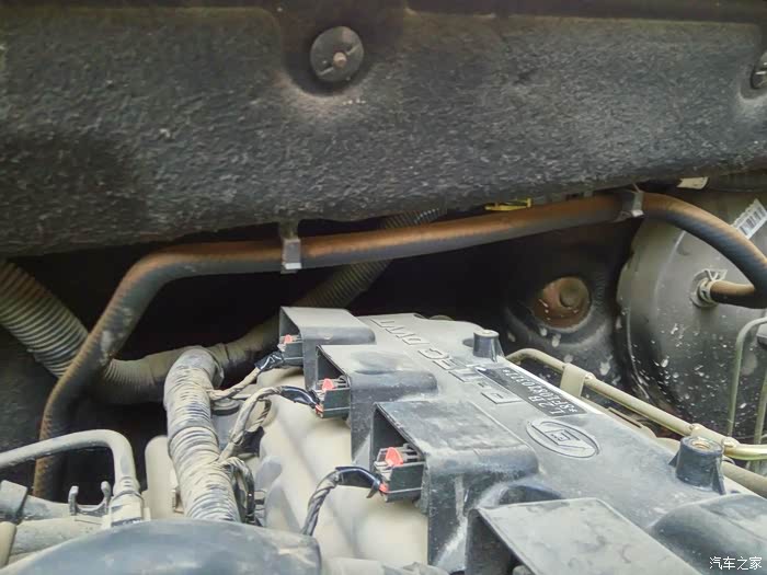

再看看这比较脏的发动机!!(要冷车!!!请勿热车)
脏!!!
脏!!!
脏!!!
管子好黑!
还是脏啊!!

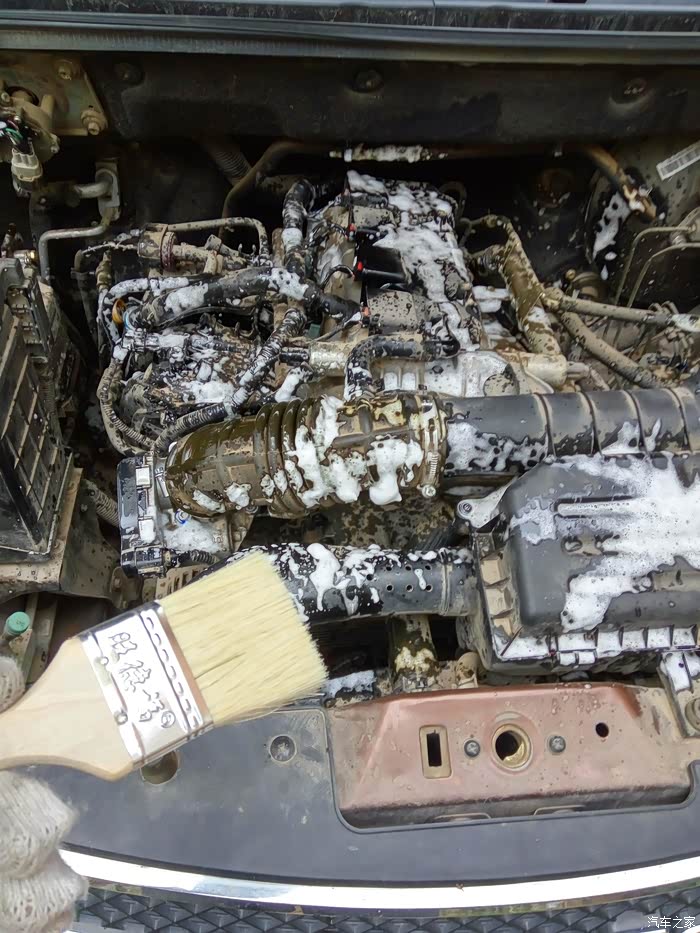

该咱们的重装武器拿上场哦!发动机有救了!!6666

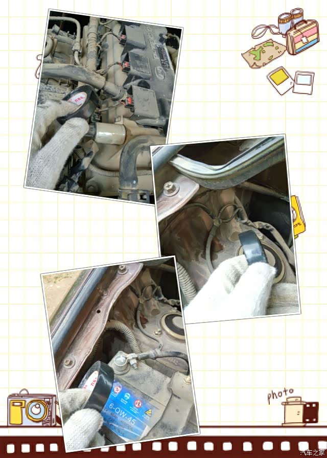

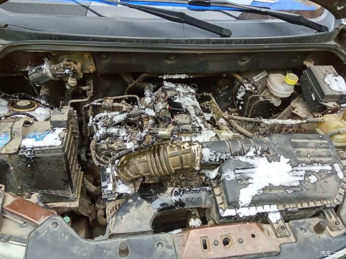

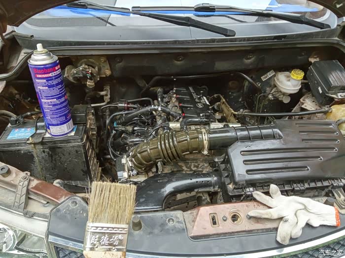

洗发动机之前!我拿电胶布把!电瓶柱!搭铁线!点火线!包住了!洗完后再摘掉!!

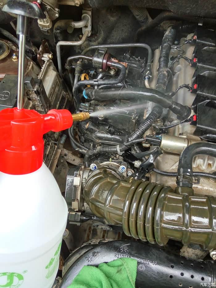

将汽车之家的发动机清洁剂!喷在发动机表面!!!要用刷子和手套哦!(发动机清洗剂!喷出后有一股类似于机油的味道!)
喷出来是泡沫!不过10秒左右就变成液体了!!应该是化解油质吧!!
准备开刷了!!!
刷了等一会!油脂化解后!!能出喷壶!和毛巾!!
开喷了!!!666666啊!!!

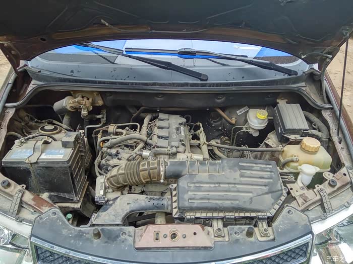

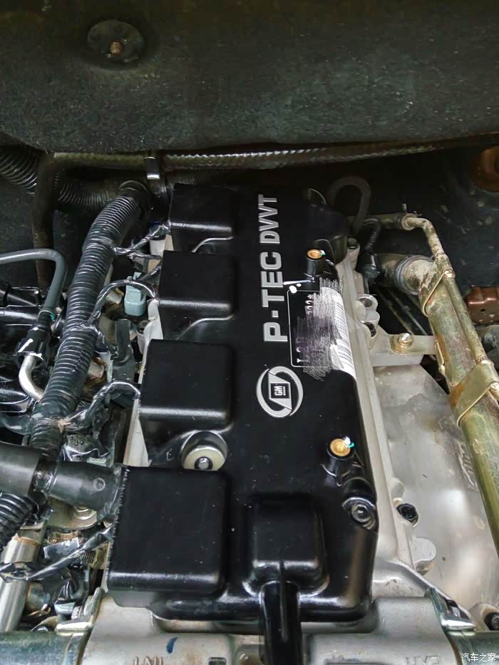

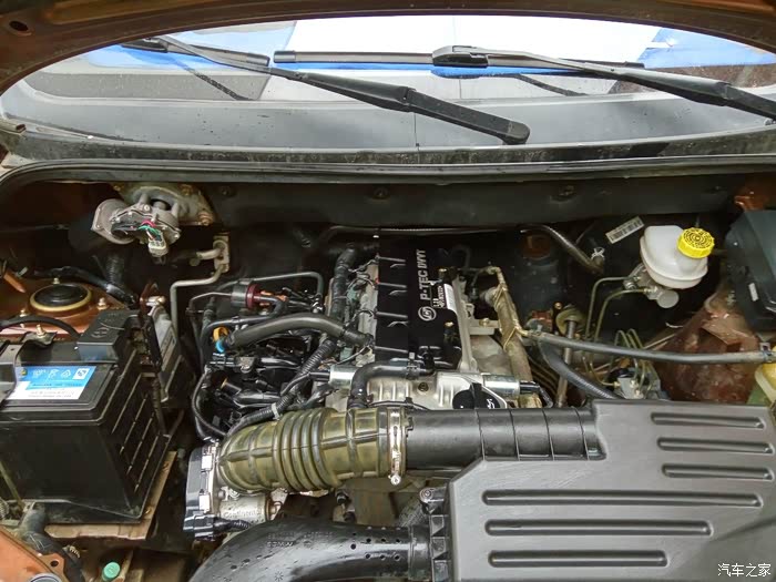

洗的还行吧!!(时间原因,加上天气。。楼楼的进气管洗的不是那么完美!!下次我会好好洗的!大家拜托看吧!
发动机缸体!还是蛮漂亮的!!!
蛮简单的!!主要是清洁剂的功劳很大!!
管子洗的还好啦!!

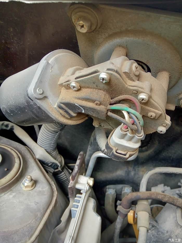

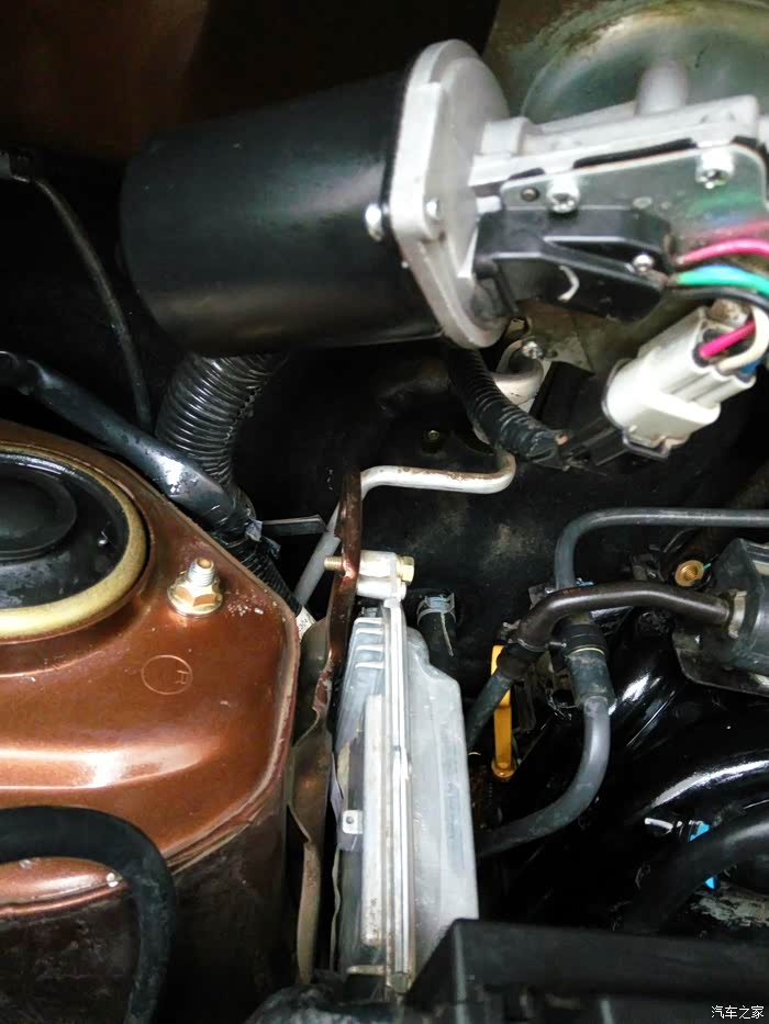

雨刮器哦!!
各位看管!大爷!大神!车主!版主!!键盘侠!!感觉如何??

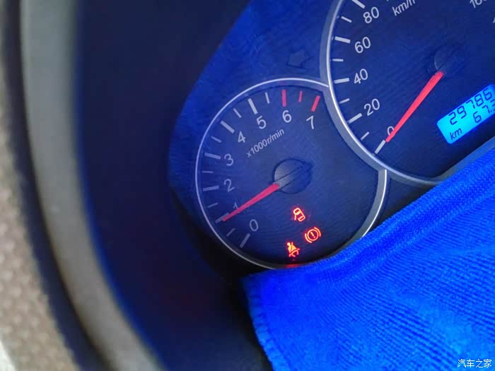

打开电源!!先通电
打着发动机!仪表灯正常!!!
转数最开始在1000转-800转上下轻微浮动!!可以理解!电脑和传感器进行匹配!!过了几分钟就好了!!

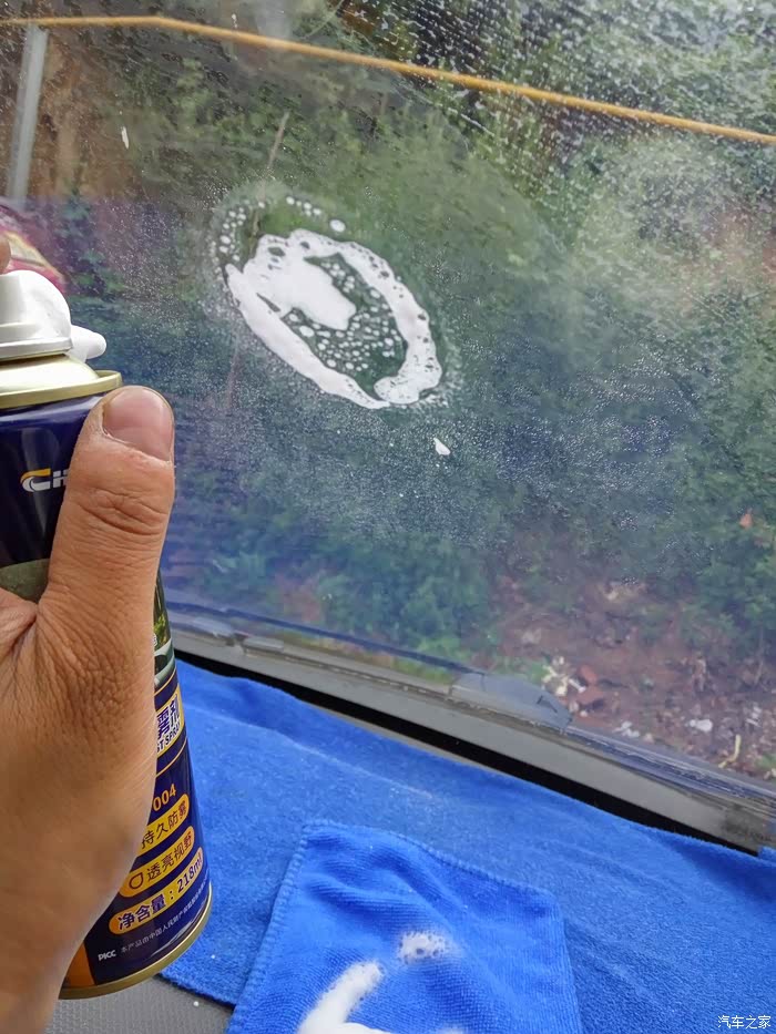

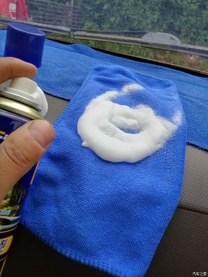

接下来!!看看我在汽车之家兑换的!玻璃防雾剂!!作用很大很实用!!尤其是针对!夜晚和雨天!!车内绝对不起雾的!!
使用方法一!可以喷在毛巾上!往玻璃上擦!!(呈现出白泡沫!有一股香味。。。。楼楼形容不出什么香味!反正很香!
使用方法二!!直接往挡风内部玻璃上喷!!
然后用毛巾擦干净!!喷两边效果会更好!!!(其实大家要是在家里用清洁剂兑水!!效果也是很不错的!!楼主亲身试过!)

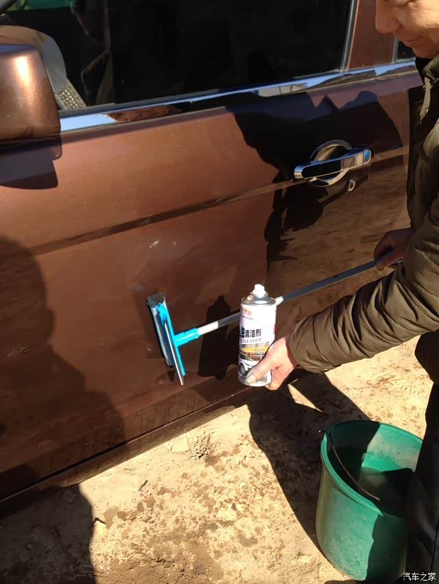

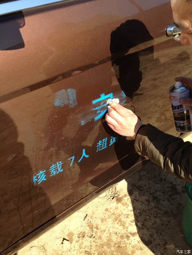

接下来是柏油清洁剂!!这个主要是喷车身外的字体!!主要针对我们面包!!看下图吧!
(此图是楼主之前帖子有发的!主要是给大家告知这么一个产品!)我五菱宏光论坛好多车子收到地方政策原因!!两个车门喷字!!真的很难看!很是心疼!难过!!要么国家统一规定!要喷大家都喷!不要老是针对!我面包
擦起来很轻松的!!
很快就擦干净了!!

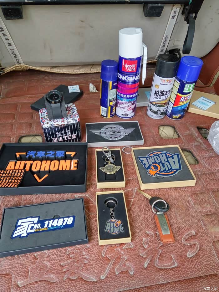

晒一下!楼楼的宝贝吧!!舍不得用哦
这是金属车标!!不是金属质感车标哦!!
这个手机支架很大!很稳!还可以帖手机号!很实用的东东!
金属钥匙扣!!
楼楼现在用的!真皮钥匙扣!感觉这个钥匙扣最上档次
MLB时尚运动手表!!表示很不错!!可是楼楼就一屌丝!我基本没带过!就有时间经常拿出抽屉!看看!!
汽车之家目前最新的车标!!!我准备给我下一台座驾贴上!我会努力的!!加油!!大家加油
