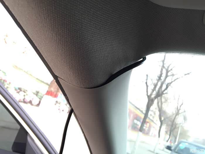

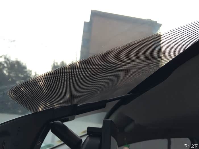

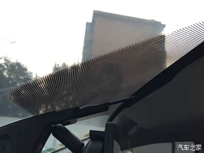

这是前挡玻璃的顶部走线,顶部缝隙很大,一塞就进去了... 如果怕有异响,可以缠上绒布...

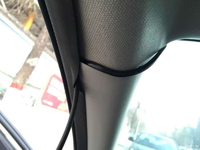

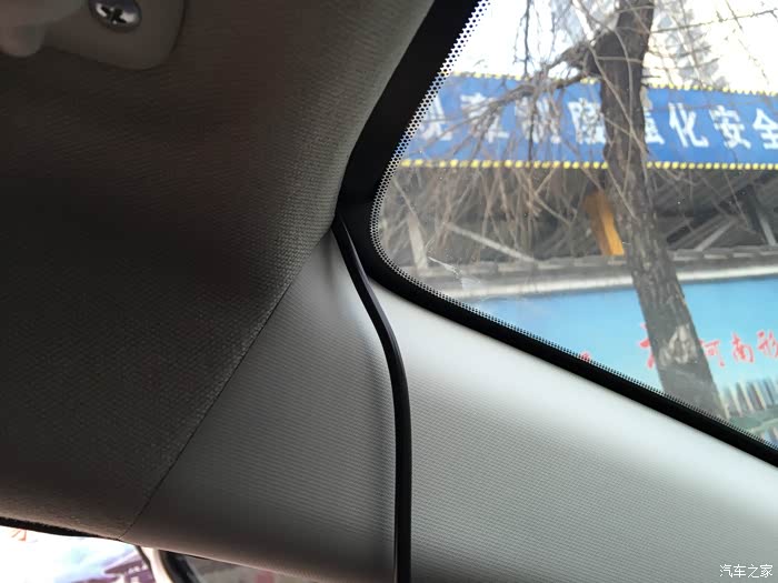

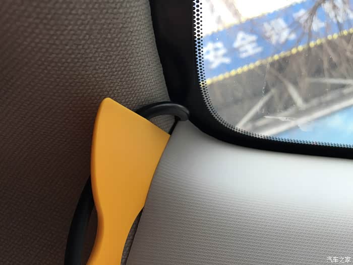

塞到这里就是重点了,看好多教程说需要拆掉A柱装饰板,其实不需要,继续往下看...
拿一个塑料板撬开一点A柱装饰板,把线材卡进去一点,继续看...
A柱装饰板靠近车门侧也同理塞进去一点线材
然后往下一拉,整根线就进去了^_^

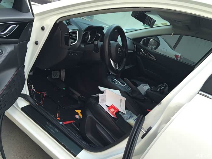

作业现场,哈哈~ 边看说明书,边安装... A柱密封条可以拆下来一部分,这个不用担心,一拉就松开了,安装也容易... 拆之前,还小忐忑了一下...拆它是为了方便走线~

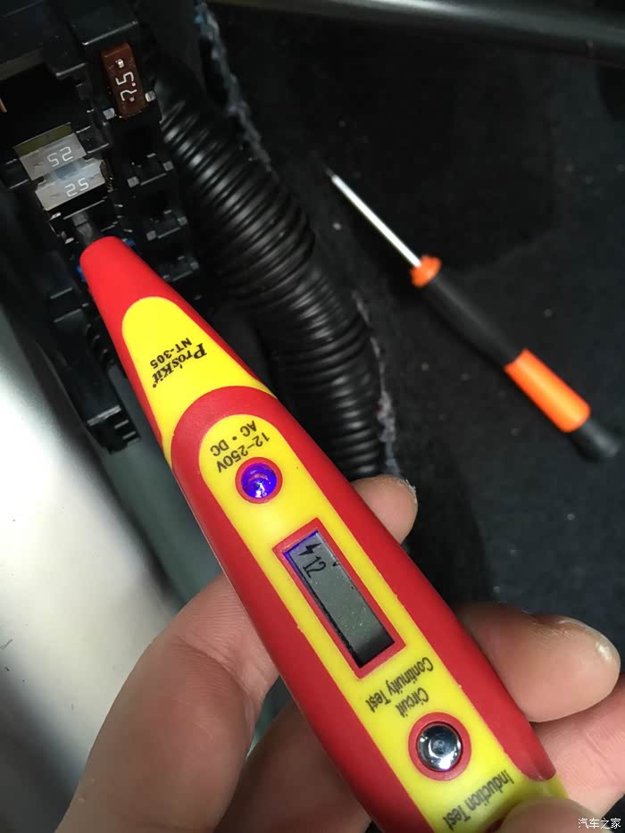

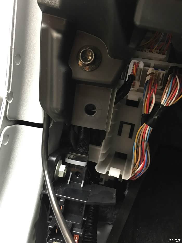

保险盒护板一拆就掉,关键是旁边的大护板,图里有个黑色的卡子,这个需要旋转去掉,然后再去大护板,去大护板就是为了连接搭铁线,因为这个护板挡住了螺母...
我的记录仪三根线,一根常电(取的4#保险 12V/20A 座椅加热电源)一根ACC电源(取的11#保险 12V/15A 附件插座电源,其实就是点烟器电源)搭铁线(怎么搭铁,往下看...)

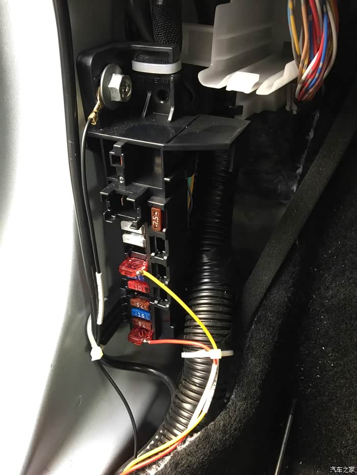

搭铁线就拧在这个保险盒边上的螺母上,图上下侧这个~ 后面有接好的线,可以参考~
这是接好的三根线~ 比较凌乱,哈哈~

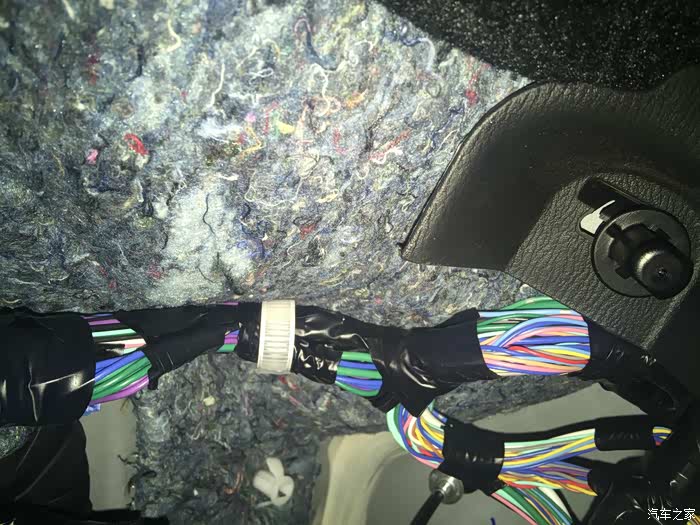

把线用绑带捆扎一下,避免震动,保证安全,同时兼顾美观~ 这个取电线是直接把保险破了一角,用锡焊焊接在了保险上,感觉跟用导线缠绕塞进保险一样,都存在一定安全隐患,已经买了保险盒取电器,双负荷独立保险,后期换上再更新~

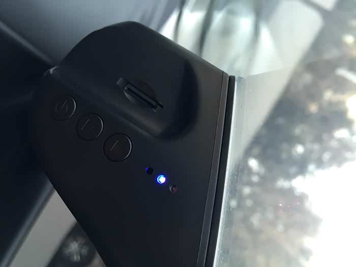

好了,点火开关ACC档,一次点亮~ 打完收工!^_^
