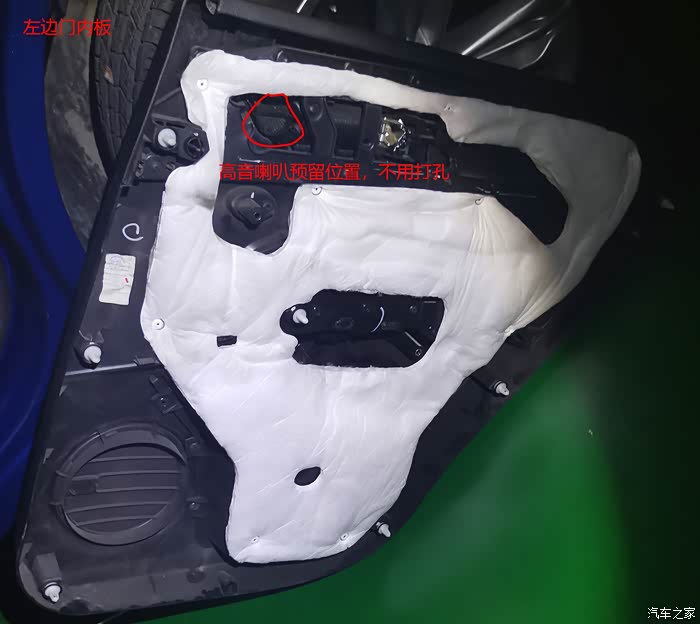

1、准备工具:音频喇叭线,质量好的翘板一套(最好有一个直板铁的,拆们有大用),汽车维修小工具一套(网上30一套),绝缘胶布,透明双面胶(很厚哪种用来固定填充高音喇叭附近,不用打孔高音喇叭在门把手后面一点预留位置),布基胶布(做固定用不能用于绝缘胶布,绝缘胶布粘性不强也没有拉扯力,而布基胶布不能用绝缘因为他网状结构有微弱导电性),平口和十字螺丝刀各一把,尖嘴夹钳一把,美工刀,剪刀,火机。

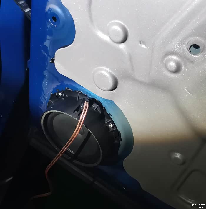

全素喇叭,这个喇叭音质非常不错,我在家里测试时音质非常,不过我放到车上右喇叭有很小滋滋声音,旁边汽车熄火关门和放音乐声音会在我车右边喇叭里听到很小声音,不过我放歌后这个听不到了,音质也没影响!

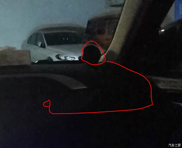

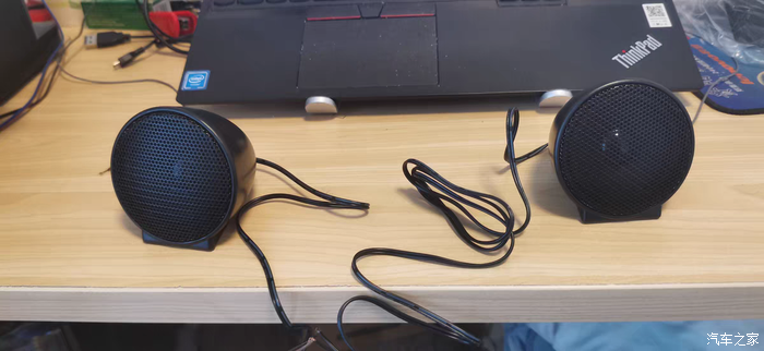

全素喇叭3寸中高音喇叭,放A柱下左右两边。168元一对,接线直接从车机哪里找一个铜线做成U形卡入,后面讲方法。

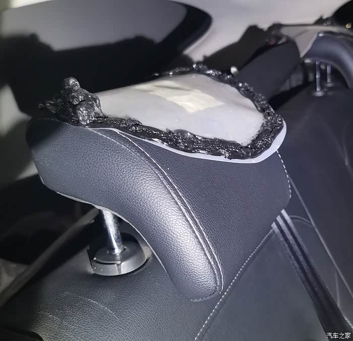

这个喇叭便宜才30多元,音质很一搬及声音也不大,但高音明亮提升度还是明显,声音亮了一点。放后面没哪么多要求。

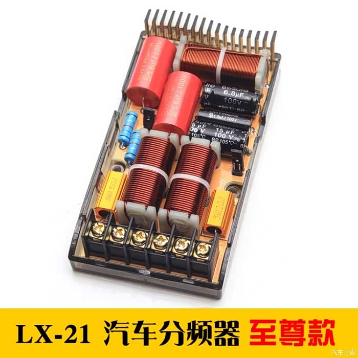

我买了2对二分频,目前只安装后面103元一对,也有便宜几十元一对的,一分钱一分货,前面没时间拆门安装。不买分频器就得必须买电容接,不然加分频器或者电容再多喇叭都达不到声音明亮的效果

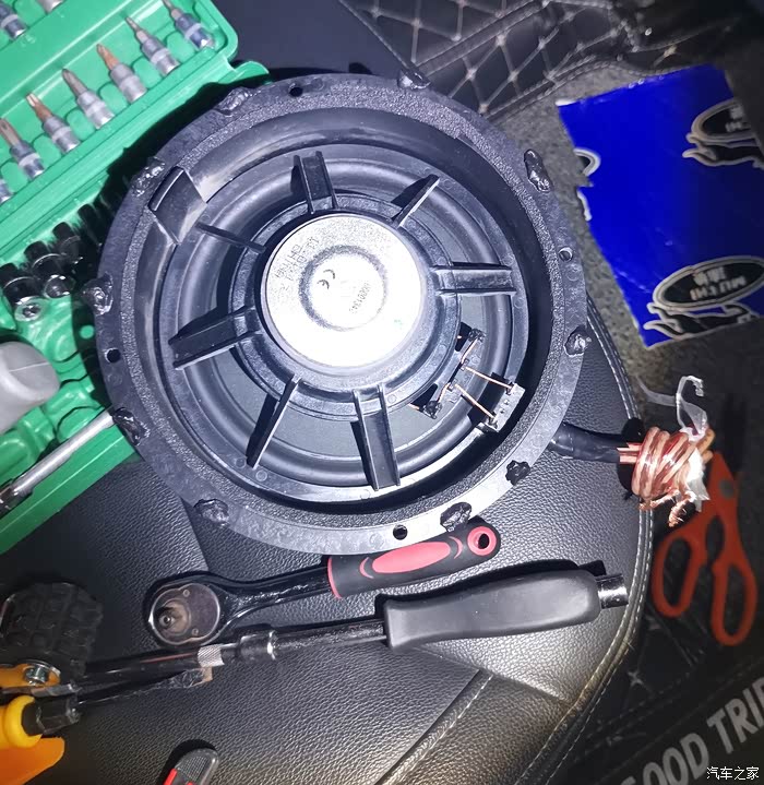

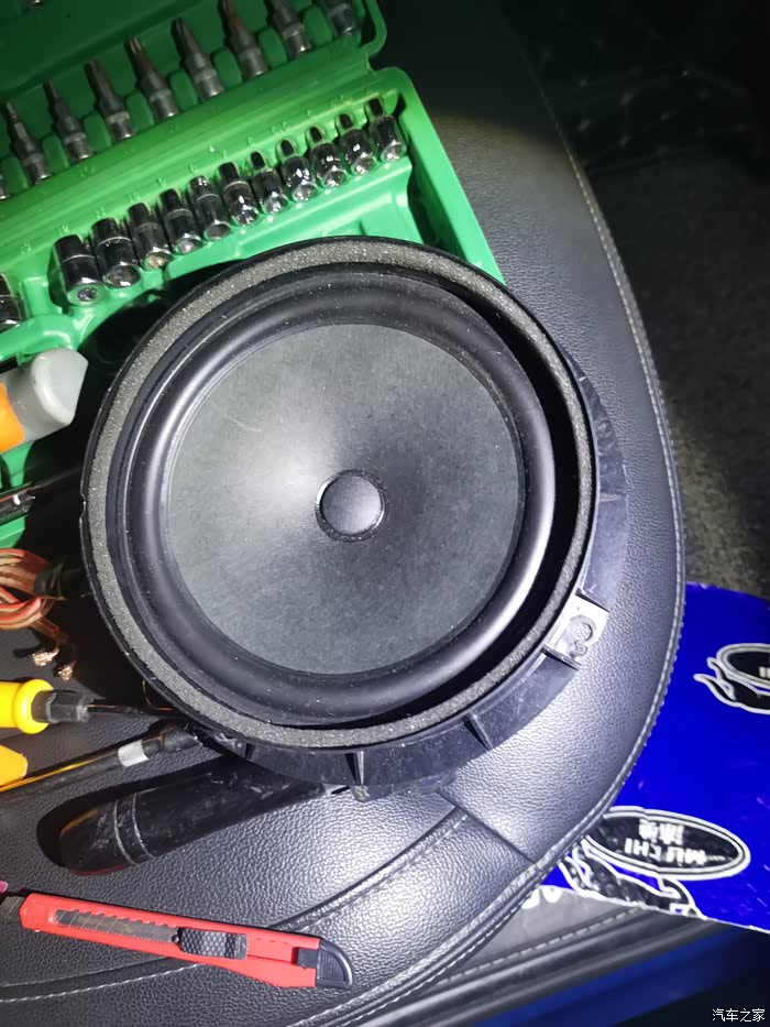

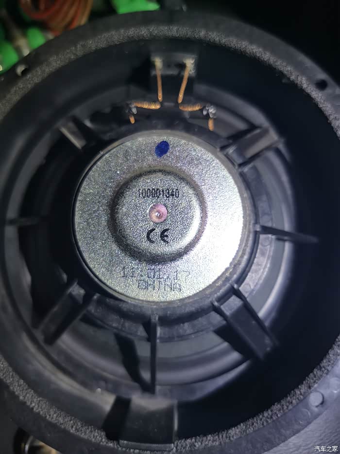

阿尔派的观致原装喇叭,不是航盛的,咸鱼60元淘了一对

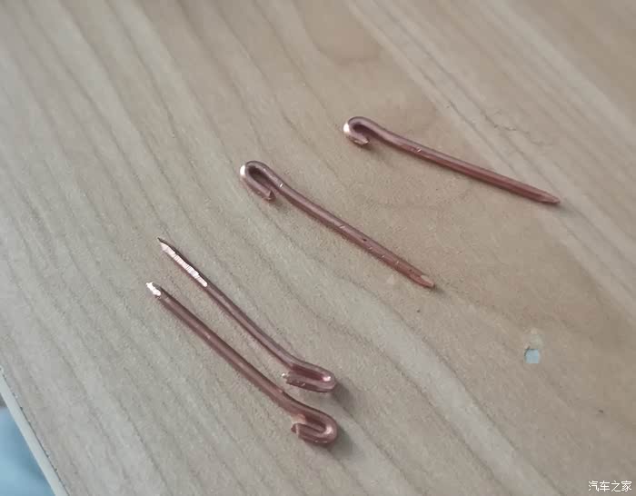

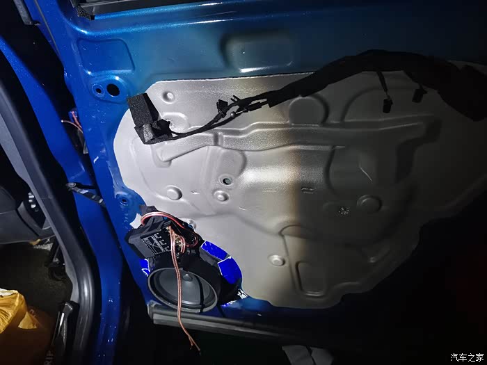

喇叭上没有插口,但是里面是针,没有母接线端子,我找一个铜片卷起来成母端子插入,外面用绝缘胶布包裹。

1、加装DSP可以放座椅下和副驾驶箱子里,我是放在副驾驶前面箱子里,在箱子左边中下部用小刀切一个长方形小口(因为DSP接口是长方形),给穿线用。

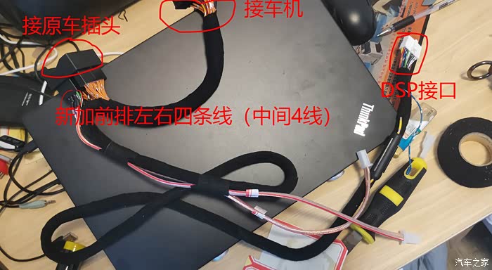

2、首先搞清楚左右前后喇叭线位置,虽然喇叭不分正负极也能用但是发声不同向,所以要理清正负极。从车机上看,F代表前面,R后面,FR前面右,FL代表左,RR后右,RL后左,+-为正负。

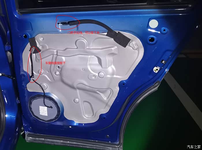

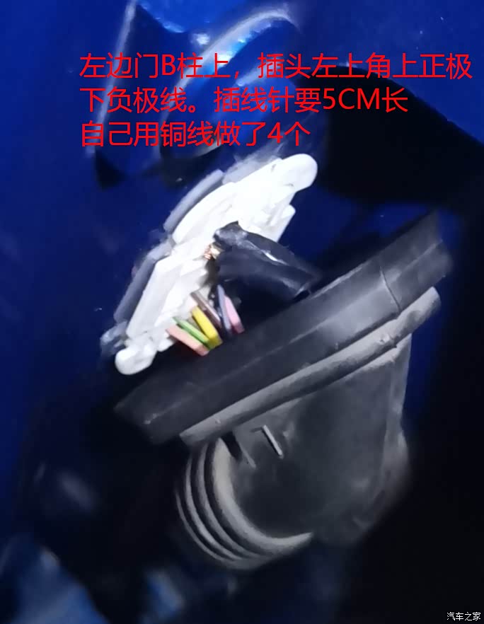

3、前面接线比较简单,我直接从车机用插针旁边插上接线,2和6是前排右边,3和7前排左边。领先版后排门板上没有喇叭线原车线只到b 柱胶套插头,后面我们重点讲b 柱无损快速接法。
4、前排中高音喇叭接线比较简单。以航盛和阿尔派主机为例:前排右边2正和6负,前排左边3正和7负,就能很好接线,用粗点铜丝自己锤打和磨几条针旁边插插入即可。我直接从插入DSP转接线输出线上,当然也可以插原车。

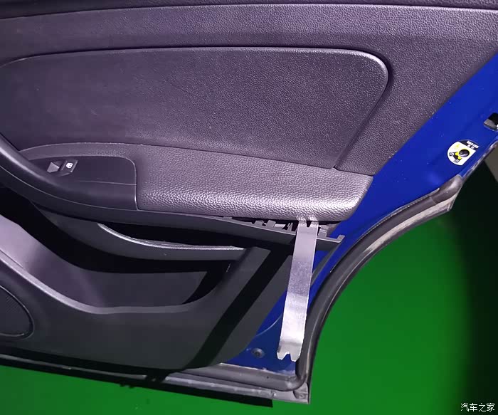

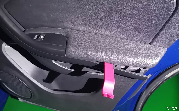

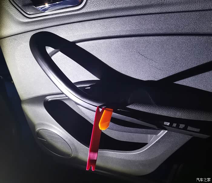

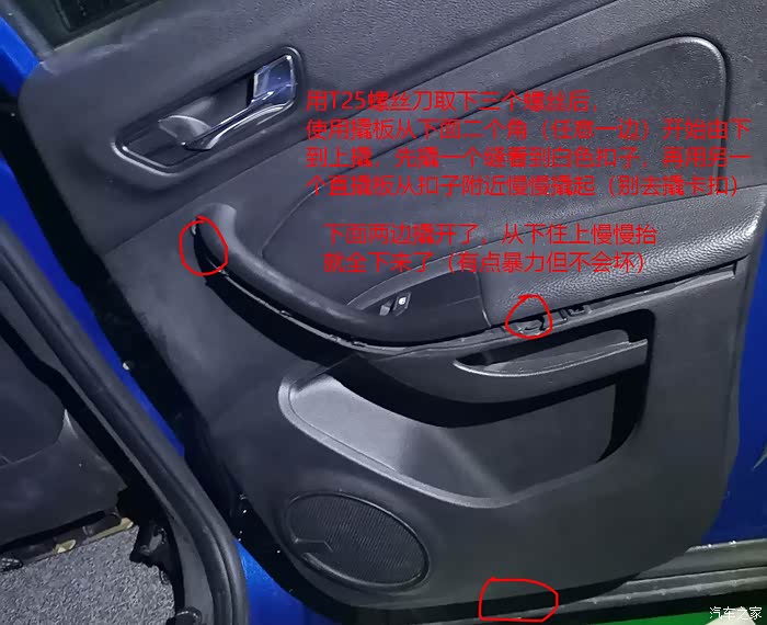

拆后门,质量差的塑料翘板,翘插不进去,至少有一个铁的直的翘板,从门把手中间塑料后面开始。
翘开一点用塑料板慢慢加力翘过去。
慢慢加力翘过去。取下门把手中间塑料条后,上面有三个铁片卡扣,一个都不能丢,按原位插好。
买一套小飞工具用处很大,基本上改灯和氛围灯,电源,喇叭,拆装内饰,前后保险杠等都要用到!

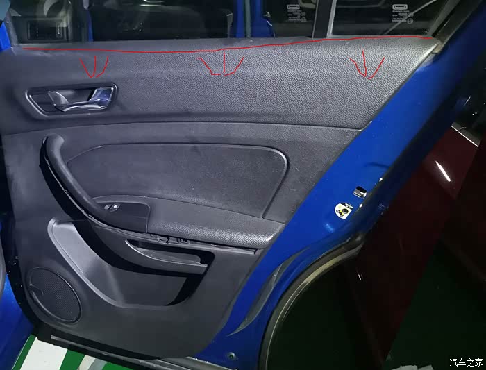

后门只有三个螺丝,使用T25内六角螺丝刀
拆了螺丝后,用翘板从下面二个角开始翘,然后慢慢往上移动,用二个塑料翘板一个翘一个加。看到里面有卡扣,用一个长一个翘板直接从卡扣周围直接翘起来,总之从下面全部翘起了才能翘上面。从上面翘坏概率很大,因为是倒挂勾在玻璃曹里面,只有把下面全部翘起了,轻轻松往上一抬就下来了。
装装门板时反过来,从上面把门板挂到玻璃曹里面后,从上到下慢慢扣紧。如果你先装了下面,这门板基本上是装不上去了。
门把手钢丝有一小园球,扣下来就行了,电动

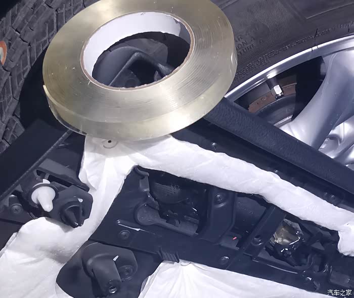

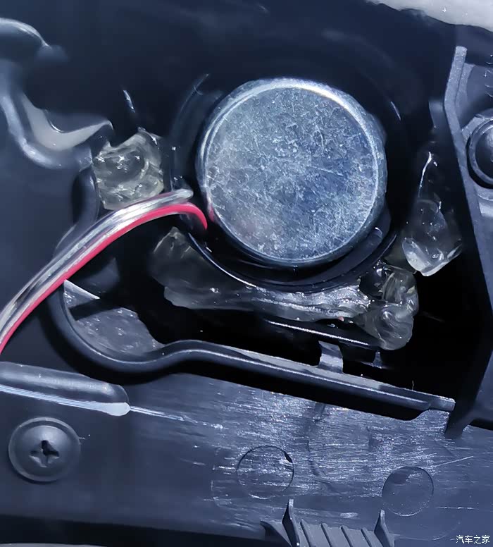

这双面胶布不错,用来填写和固定喇叭,螺丝不用打了,我用来粘摄像头一年多没掉,这个填充喇叭周围还起到防振效果,又可以固定,取下不留痕迹。
用小刀割胶,取下方便,不要割破塑料纸,割胶就行,这胶留住以后有大用,这个粘性超强环保胶,可以多次重复使用。有点像拉丝糖,永远不会干。
清理下面胶留住,环保高粘度不干胶,市面上很难买到。

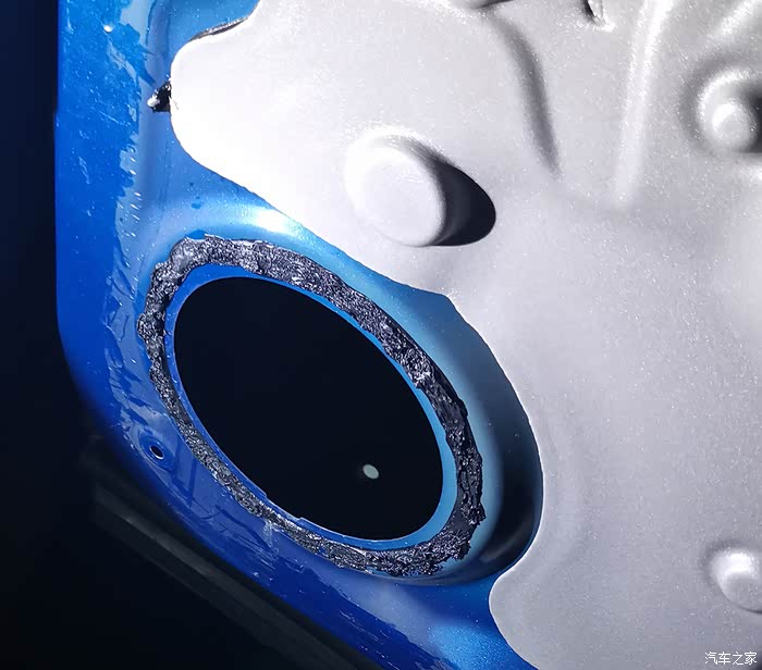

在里面贴了一几小块止震板,不要一整块帖弄成小块帖有间隔防止共振,就帖下面,上面原车已帖了。
在喇叭上打小点割下来胶,不要太多,黄豆大小一点行了。
找不到粗的螺丝固定,用胶布加粗下,加上面的胶,非常牢固
效果不错很稳
喇叭附近用布基胶布固定防水,再用止震板帖了一圈

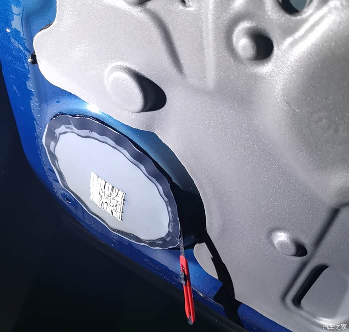

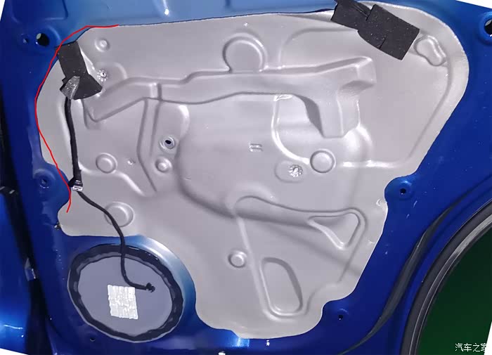

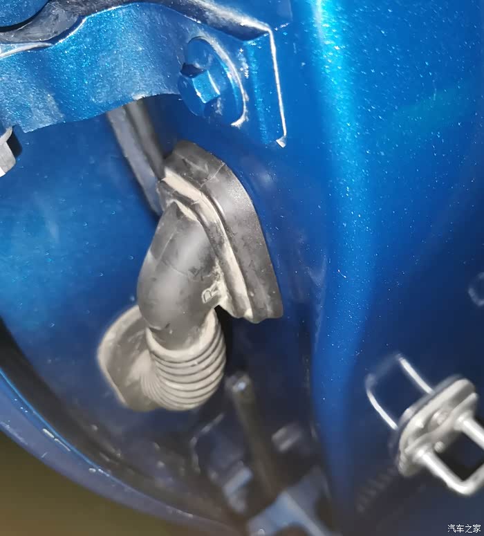

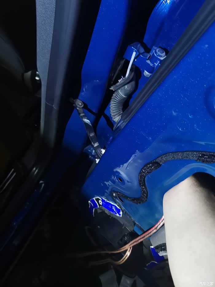

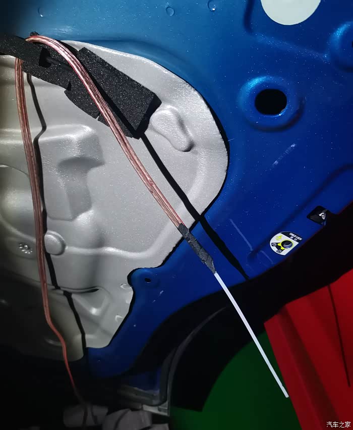

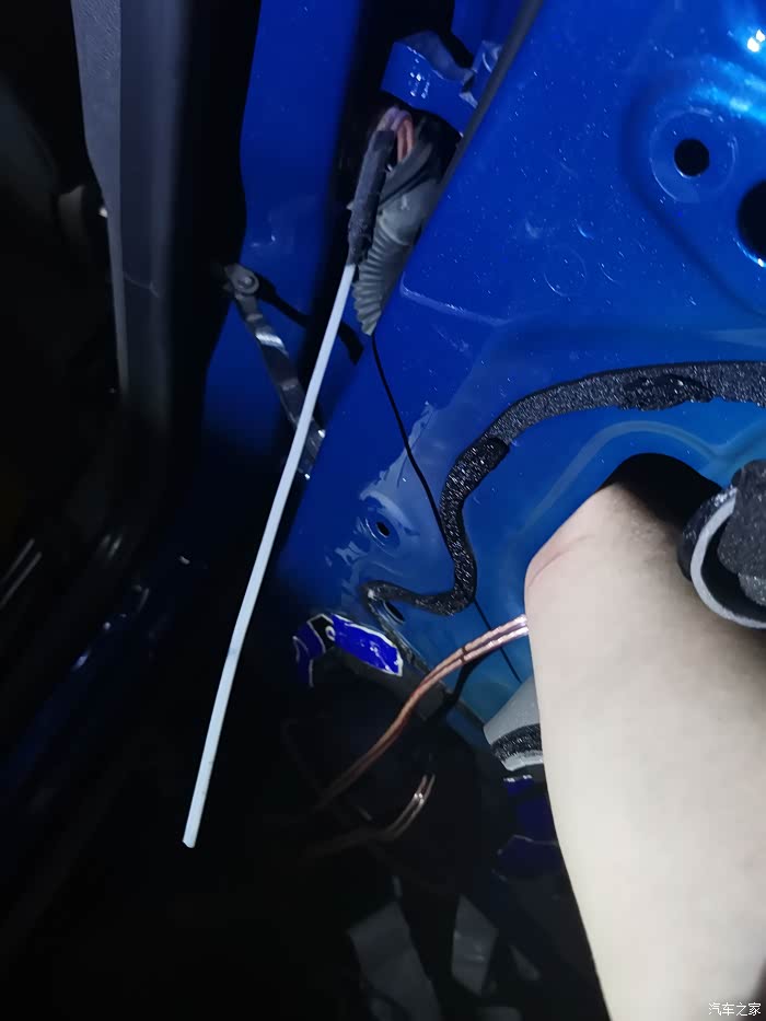

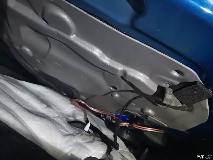

先把总线穿了,为了方便穿线,我用扎带弄了半截绑定音频线,千万不要铁丝,如果穿破了防水套就会漏水!
看红线位置,先用小刀割开缝隙胶,

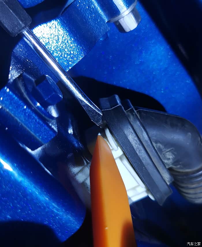

关上门,从前面用塑胶翘板翘下胶套。
用手慢慢伸进去,因为扎带塑料是硬的又滑又有点软很好穿,千万不要用铁丝!如果实在没办法用铁丝前面要包一点胶布,防止穿破。
出来了
装上分频器,这个位置空间大。区分好正负极,不要接错

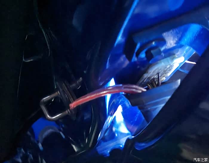

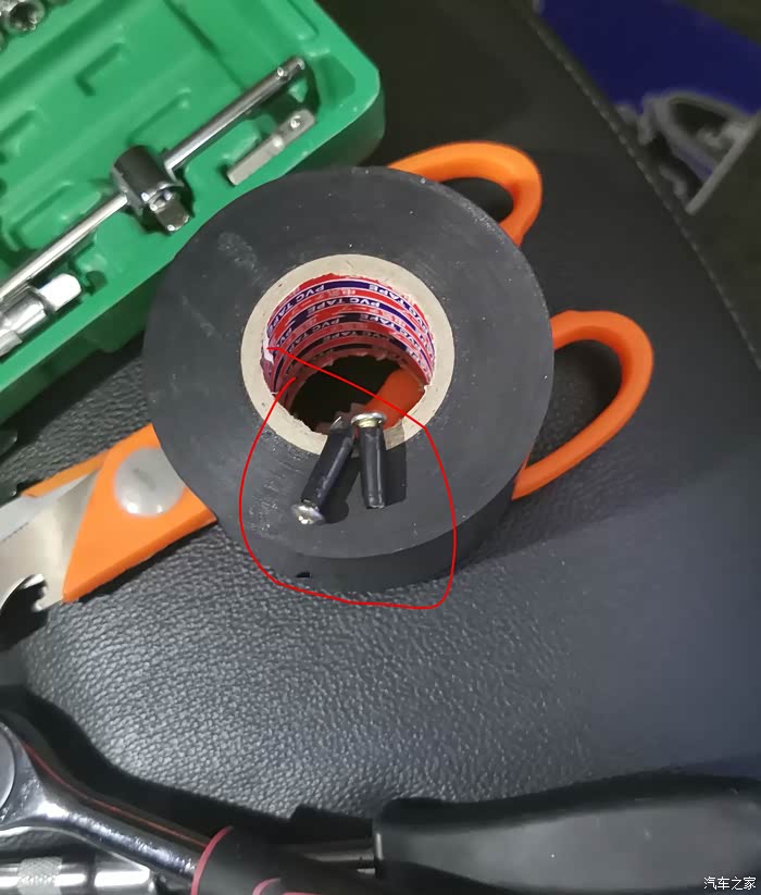

因为我没有买公接线端子,自己做了一个,要5CM长1.5~2平方铜线,打磨前面是尖,钩子接线的,做好钩子总长应该超过4cm以上不然插不到底,我的做好了有4.3CM。
这个做好后效果,测试下成功了。

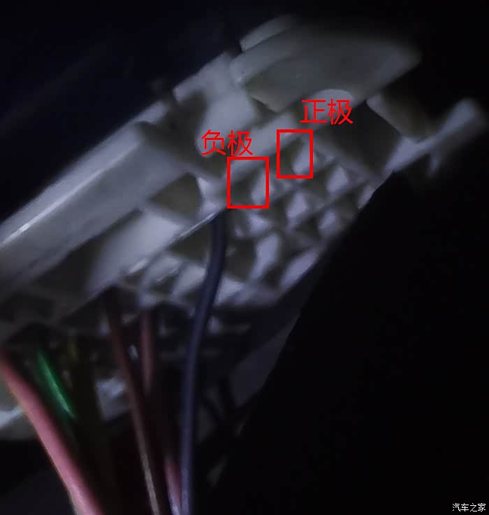

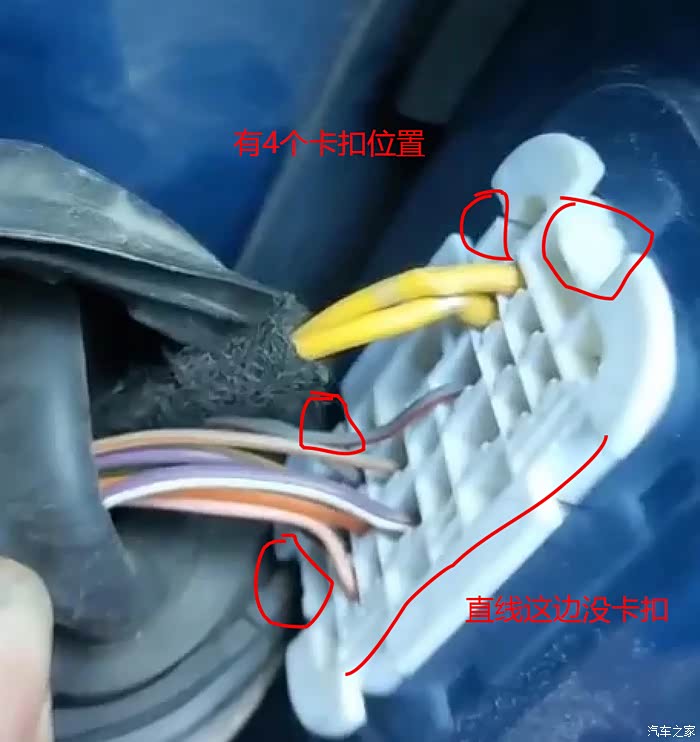

喇叭线不区分正负的话,声音就不同向了。经过测试和判断,观致音频和视频线含有白线条色均为负极,

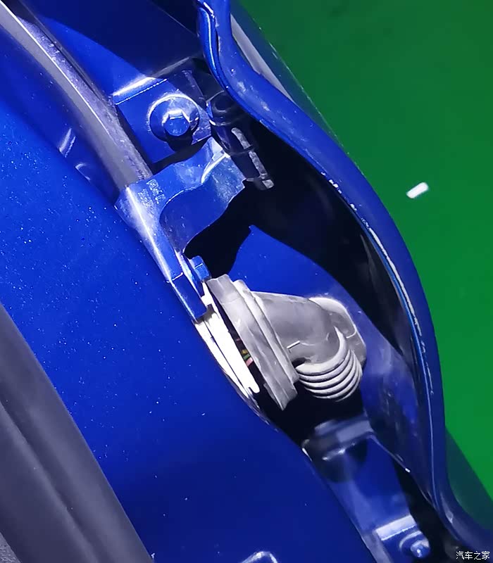

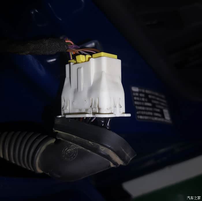

这个图借用别人的,黄线人家接的喇叭线,上正下负。四个圈位置是扣卡,直线这边没有卡扣。不需要操作。下面开始取出这个插头。
前面测试好了,现要在套上胶套,不取下插头是套不上的。
后右边门把门开一半从后面开始。
后左边门直接把后面关上,从前面操作。

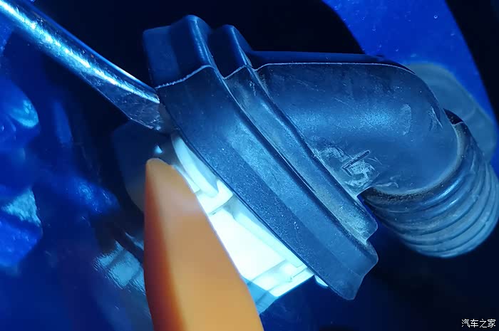

上面图片我后左边门,我是关门后从前面主驾驶操作,用一个平口螺丝刀顶住,另一个翘板从旁边翘起,慢慢的四个位置翘起了一拔就出来了。
千万不能硬敲出来,有技巧的,后面不到5秒就出来了。我也是研究了很久。
继续取下
出来了,再把胶套扣上。测试音质非常好。电脑发的教程不能上传视频,后面看看视频能传视频不。
