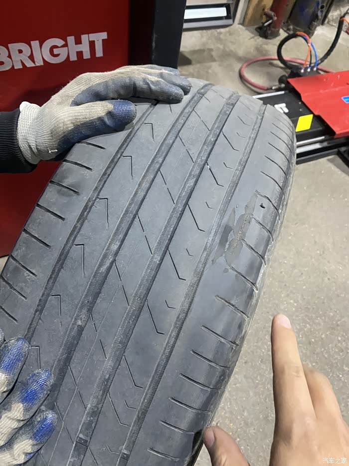

老板摸了摸轮胎,说这轮胎不行了,已经变形了
我还不信,大过年是不是框我,我说我轮胎胎纹什么都还好,原厂轮胎,开十万公里的车友很多啊。

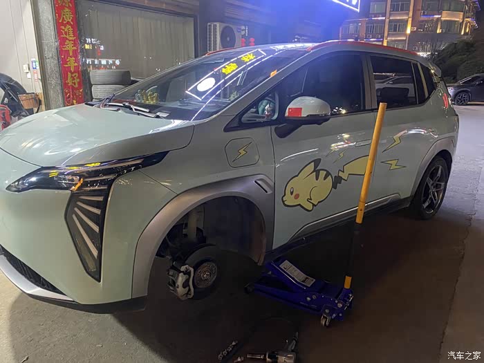

于是拆下来一看,果然,轮胎里面有一块突起,突起的那一块胎纹都快磨平了,还磨出一个洞?
老板说,这个森麒麟牌子就是这样,到了这个公里数,很容易就鼓胎,他已经碰到很多了
原厂牌子也这么不靠谱么?
