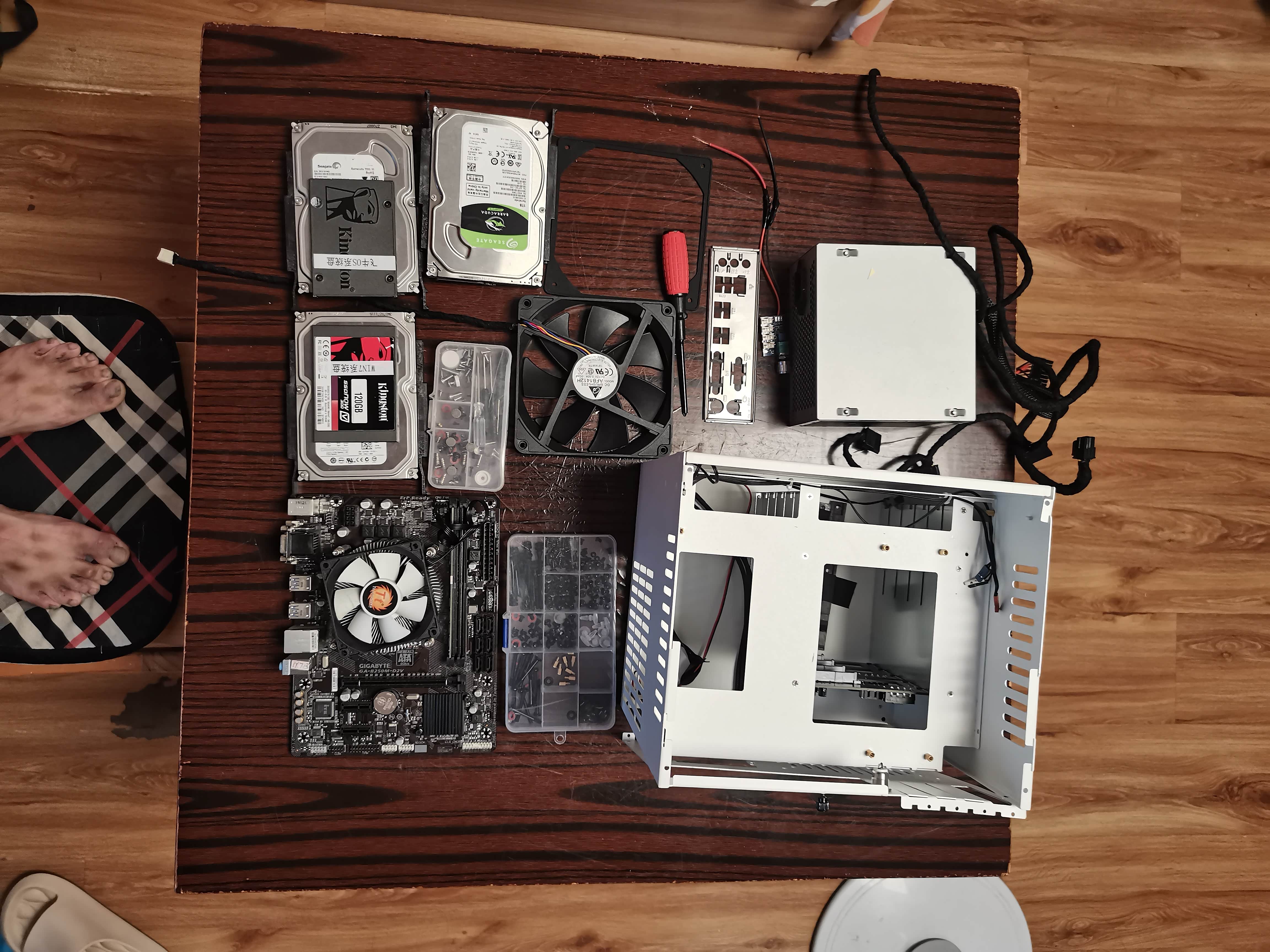

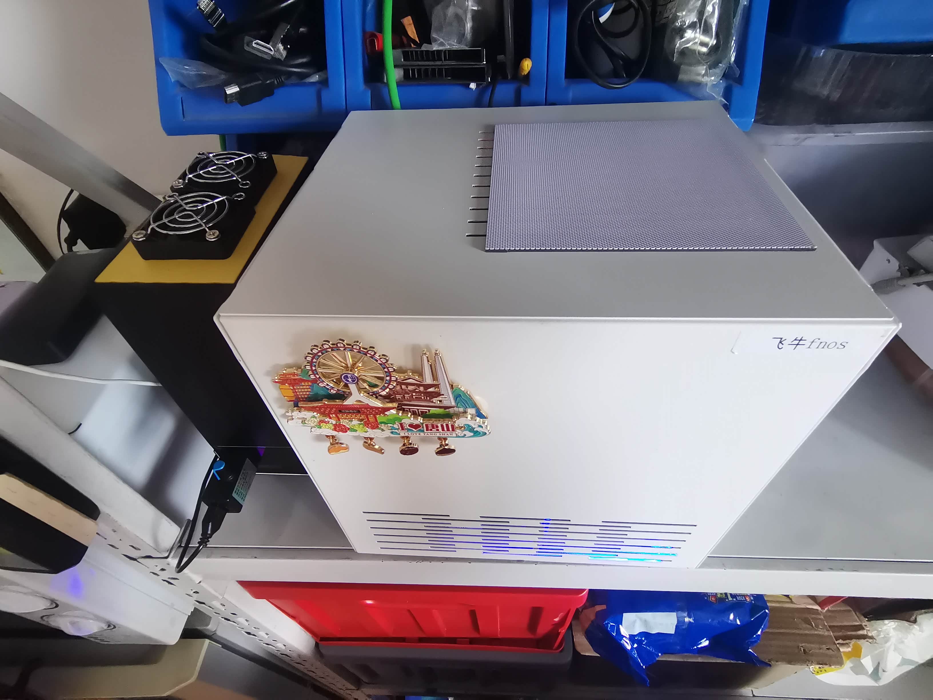

2019年买的电脑把主板和电源、硬盘拆解下来准备手搓飞牛系统NAS。来个全家照

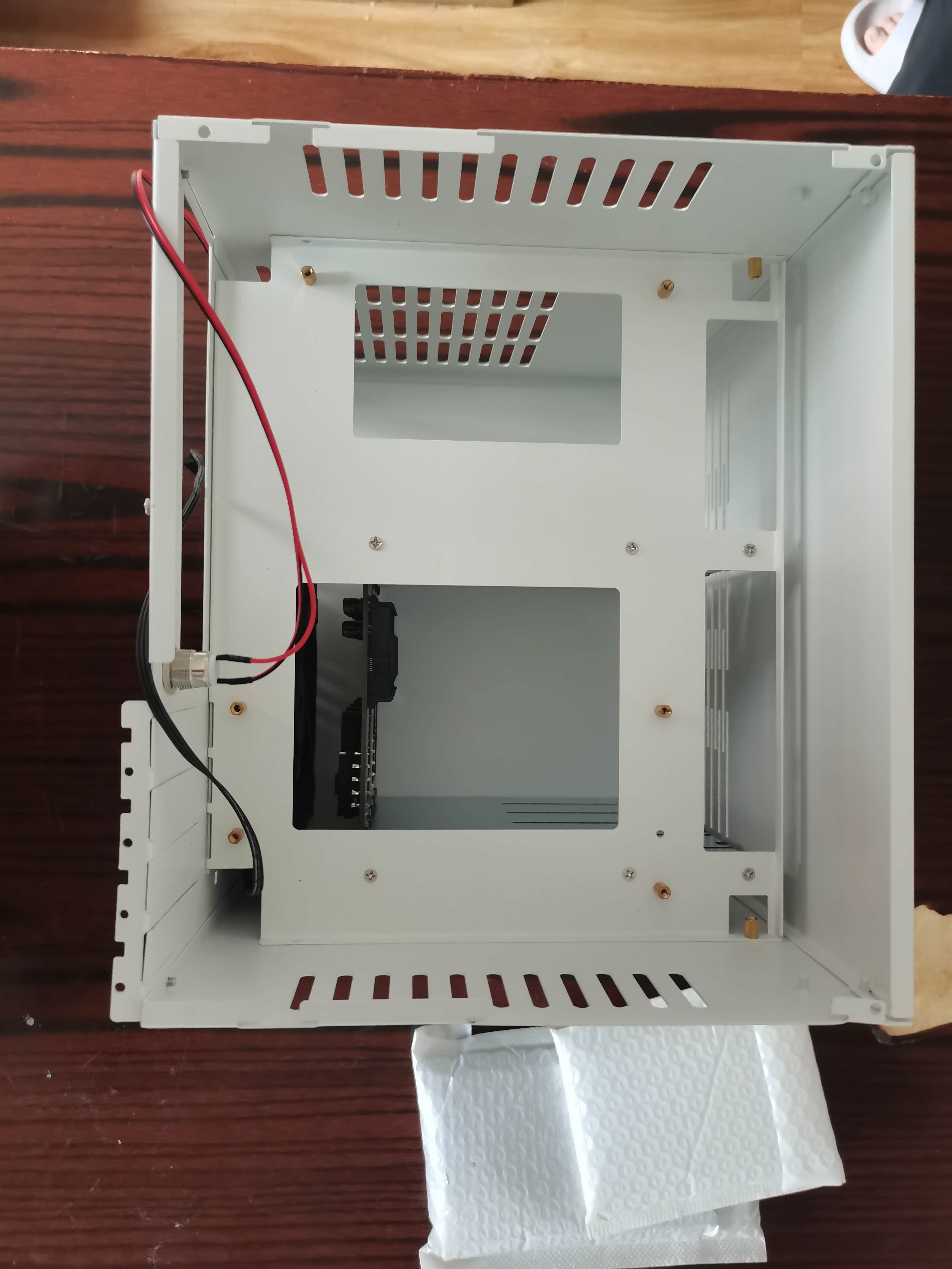

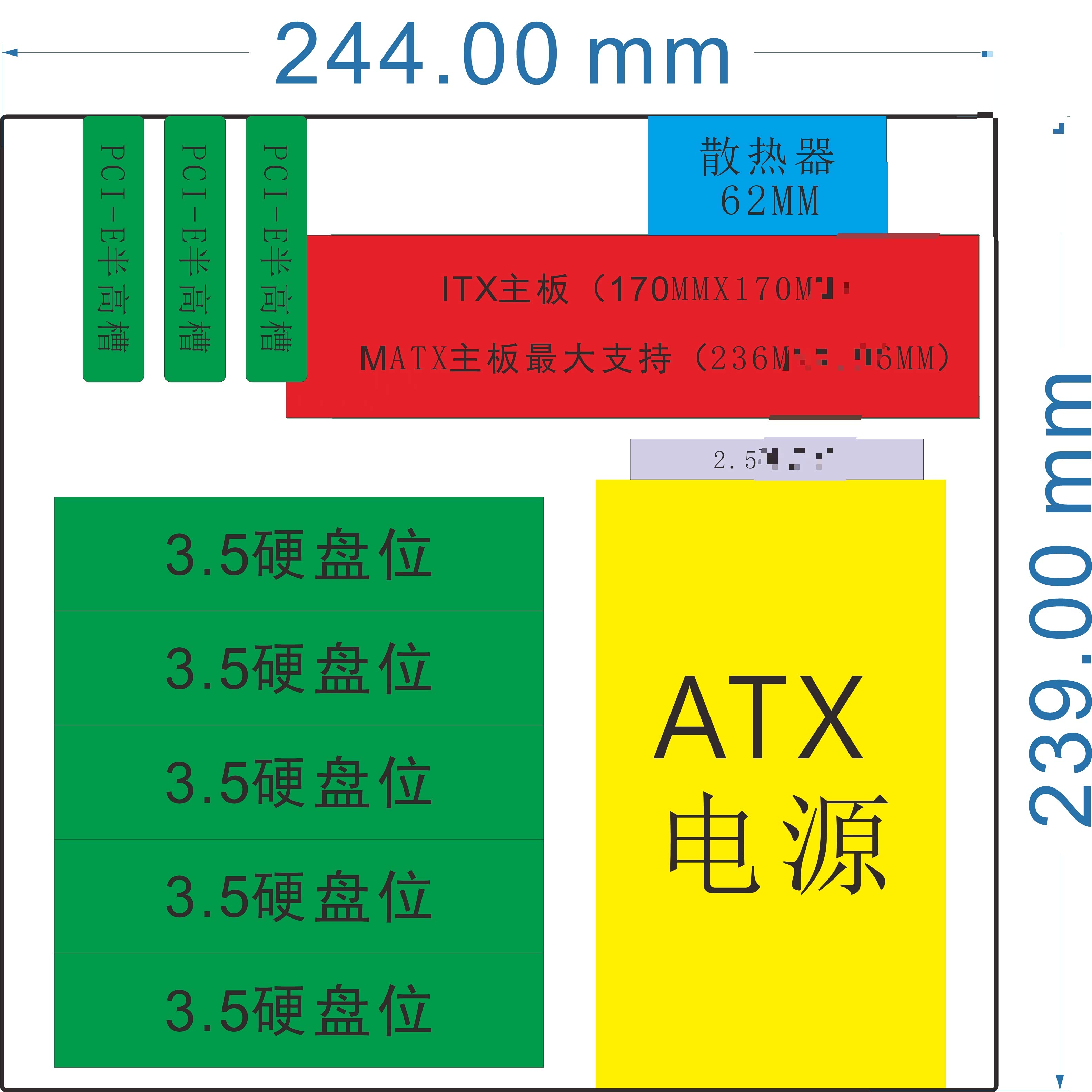

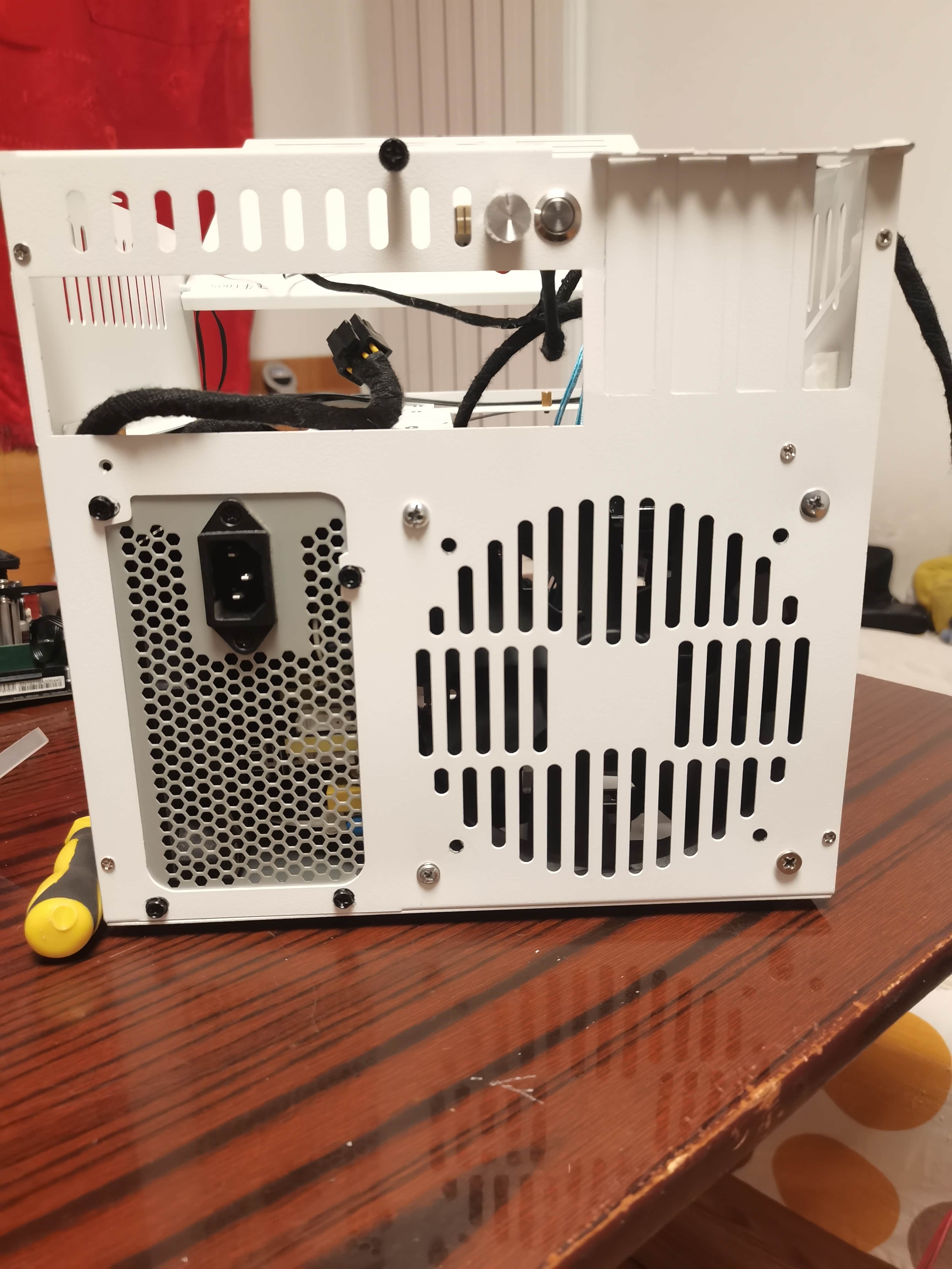

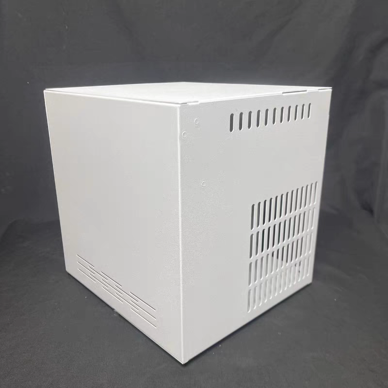

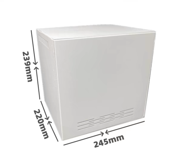

NAS机箱三围尺寸 板材厚度0.95

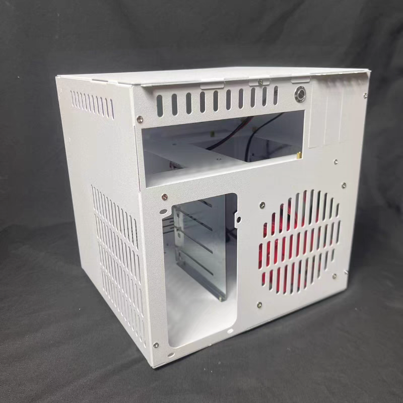

散热孔还挺多的 我喜欢
空空如也的机箱 ,这机箱可以安装ATX电源太棒了。
主板可以上的尺寸236*200和244*200,

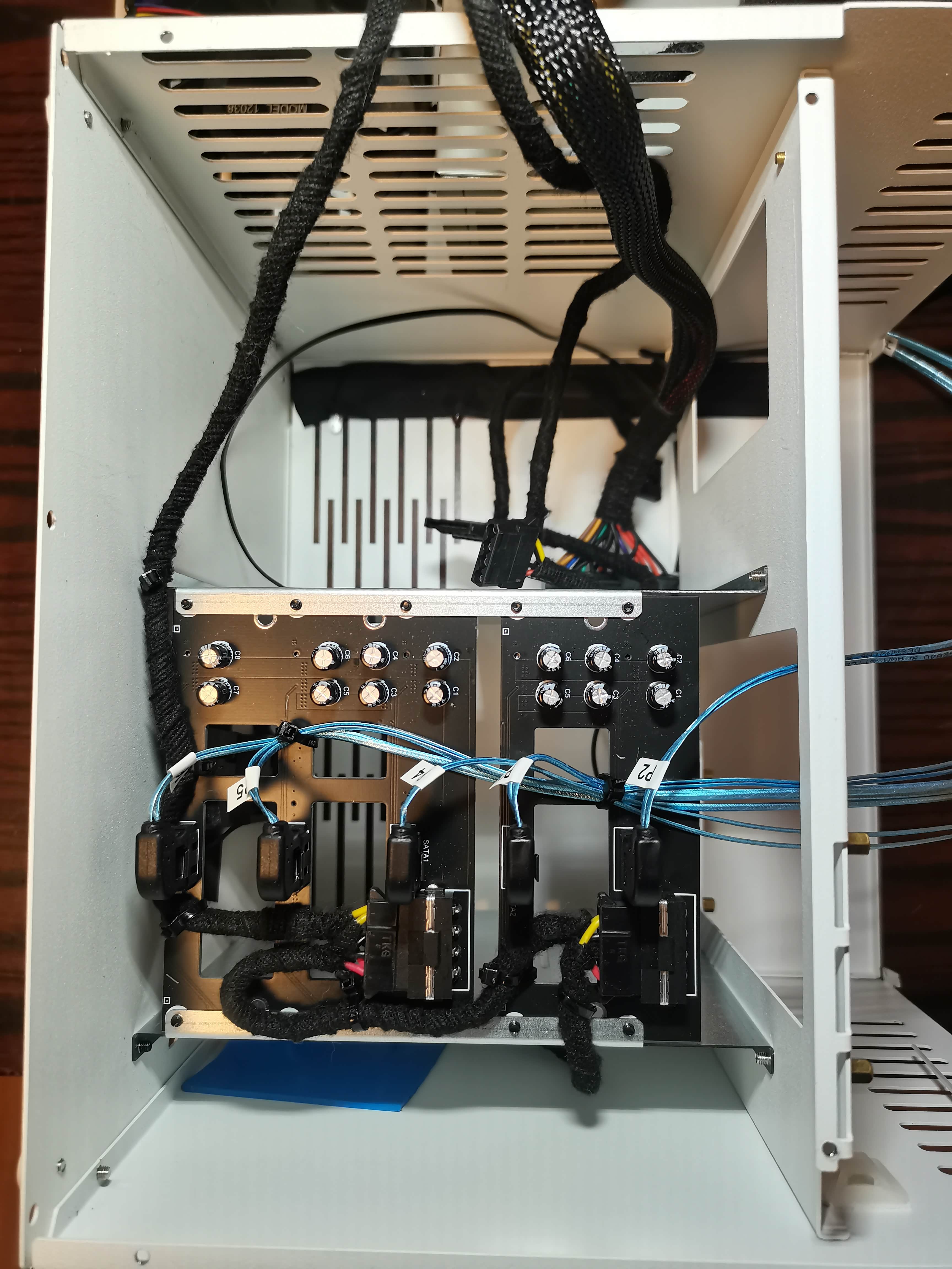

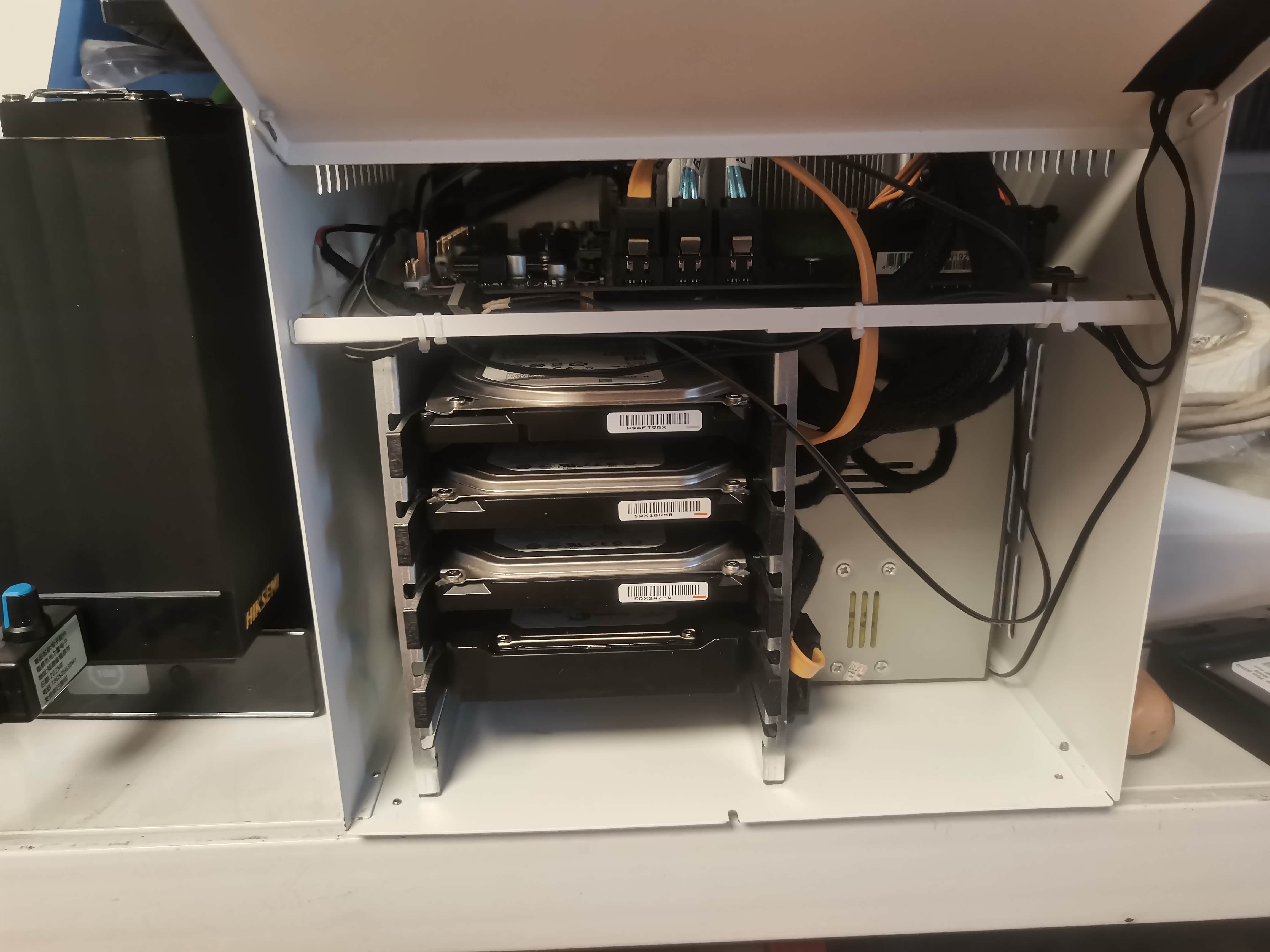

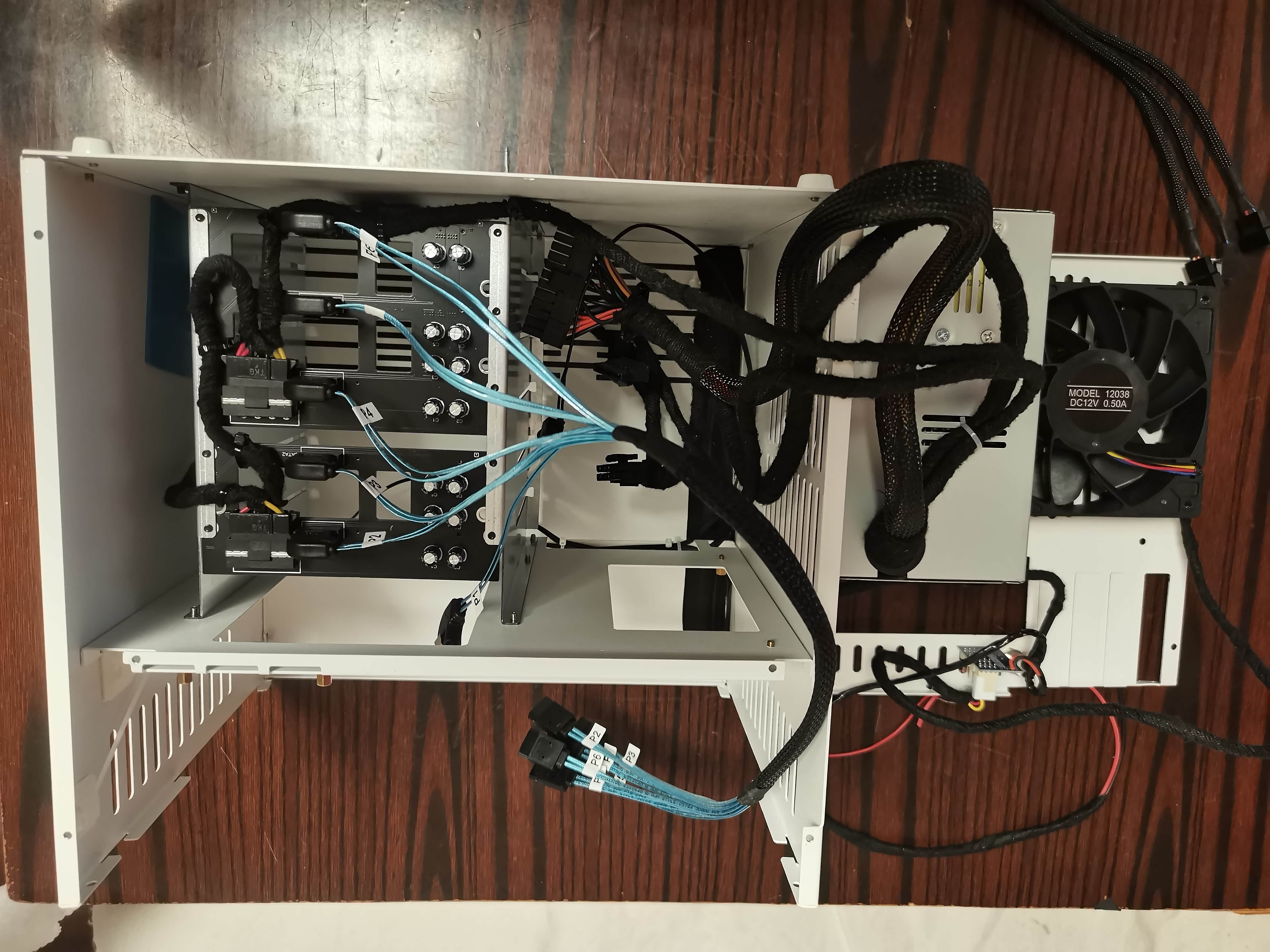

机箱布局图 硬盘仓可以安装五块3.5硬盘 ATX电源位置可以安装一块2.5固态

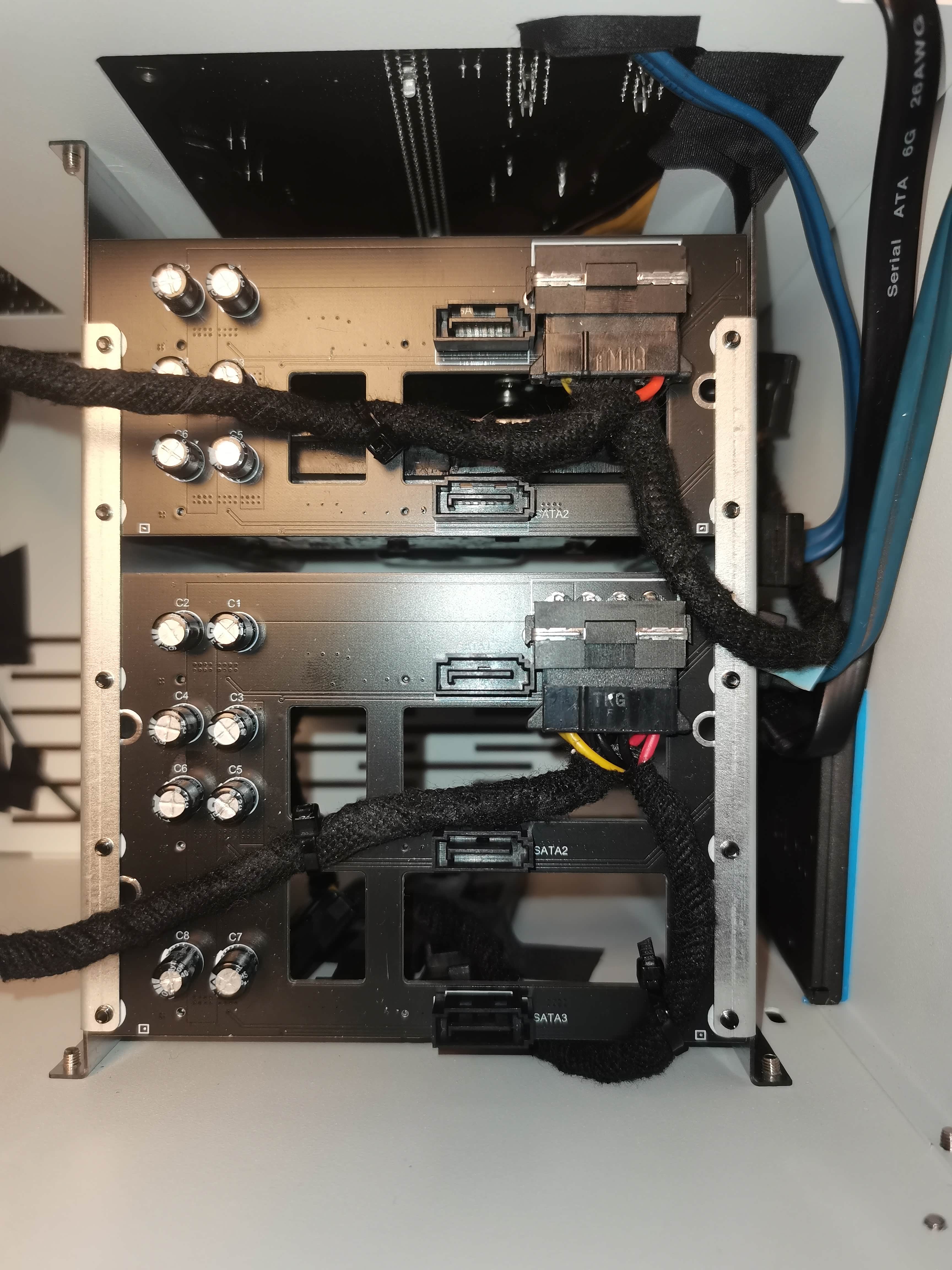

硬盘仓背板连接好电源 并且用扎带固定好

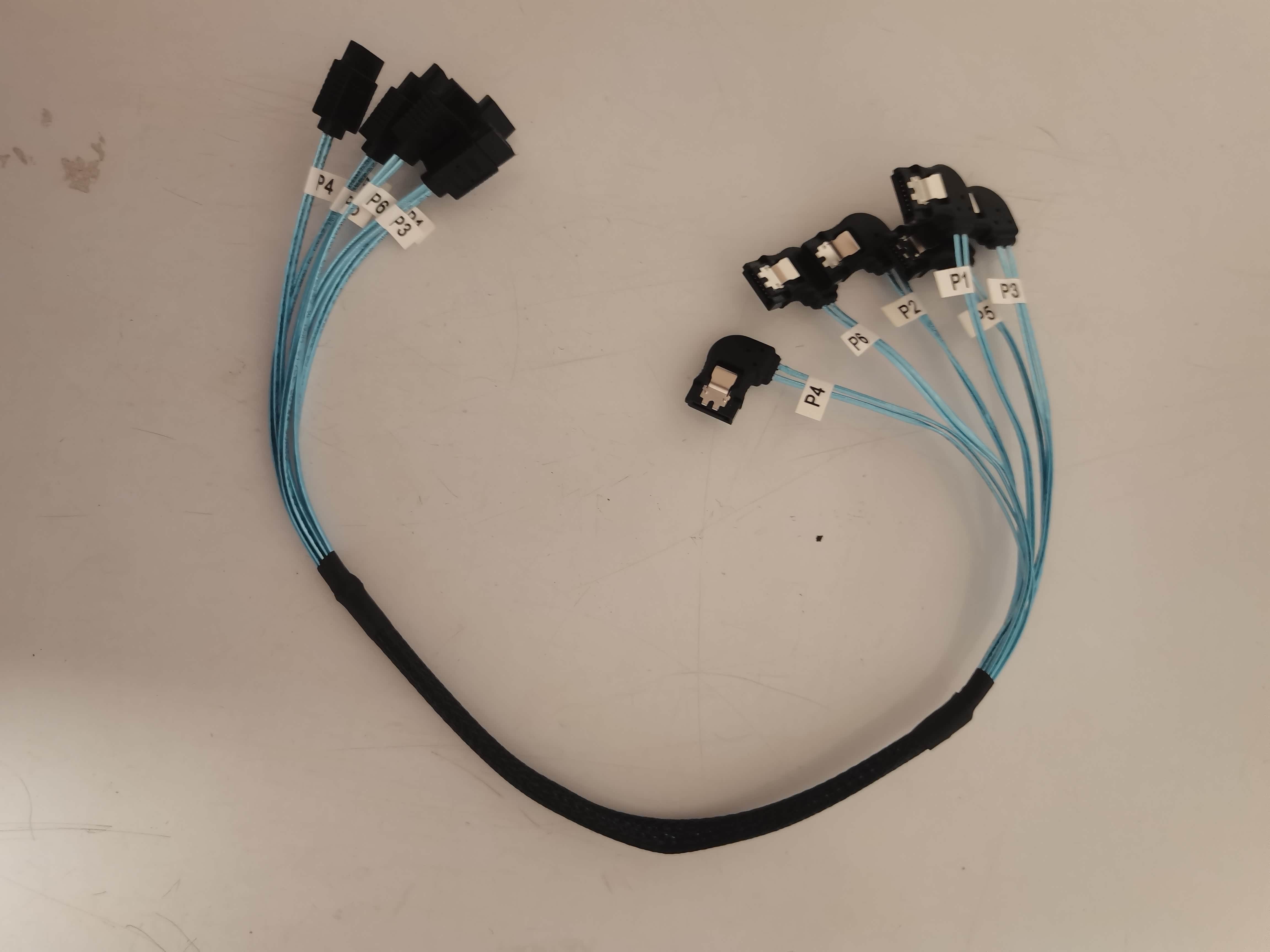

六对六 一头左弯一头直头 此线为定制配件 价格比较贵点 因为两头都是直头的话 14cm的风扇怕安装不进去(空间太小)
连接好定制左弯3.0数据线
连接好用扎带固定牢靠

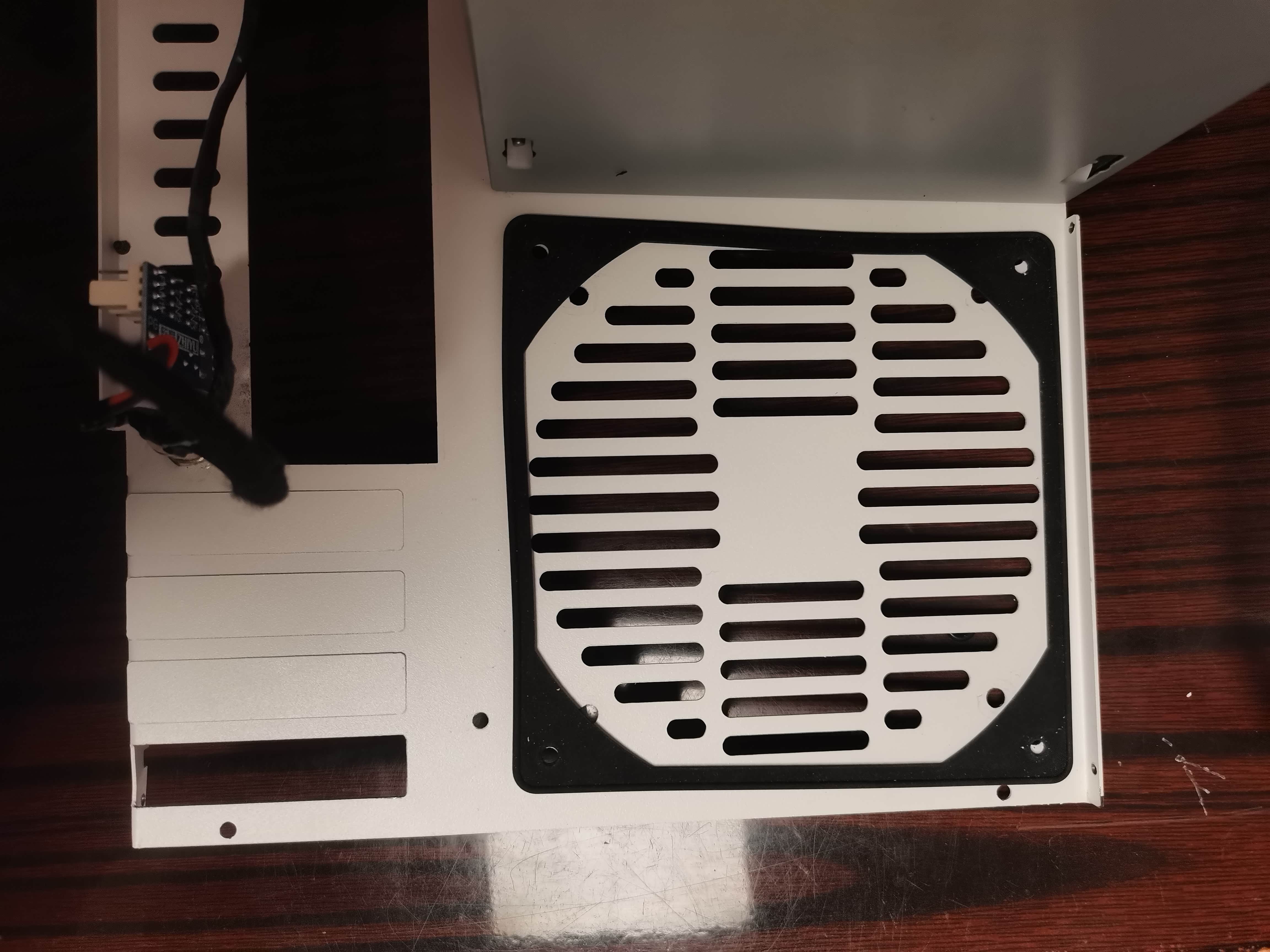

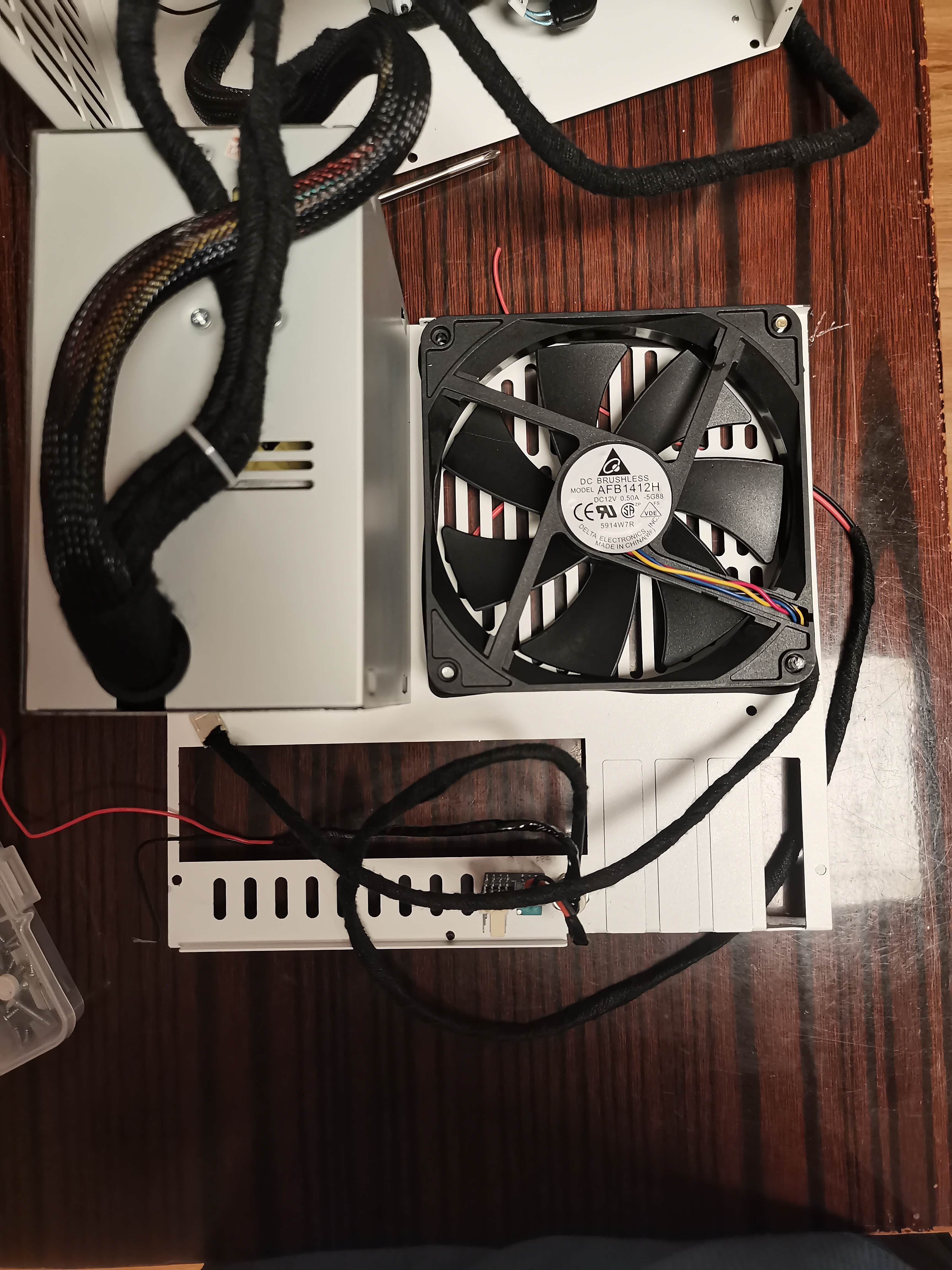

14cm风扇橡胶垫片 起到减少共振
用螺丝固定好风扇 此风扇为带调速功能双滚珠轴承 接口为四线B3
安装好的ATX电源和14cm风扇

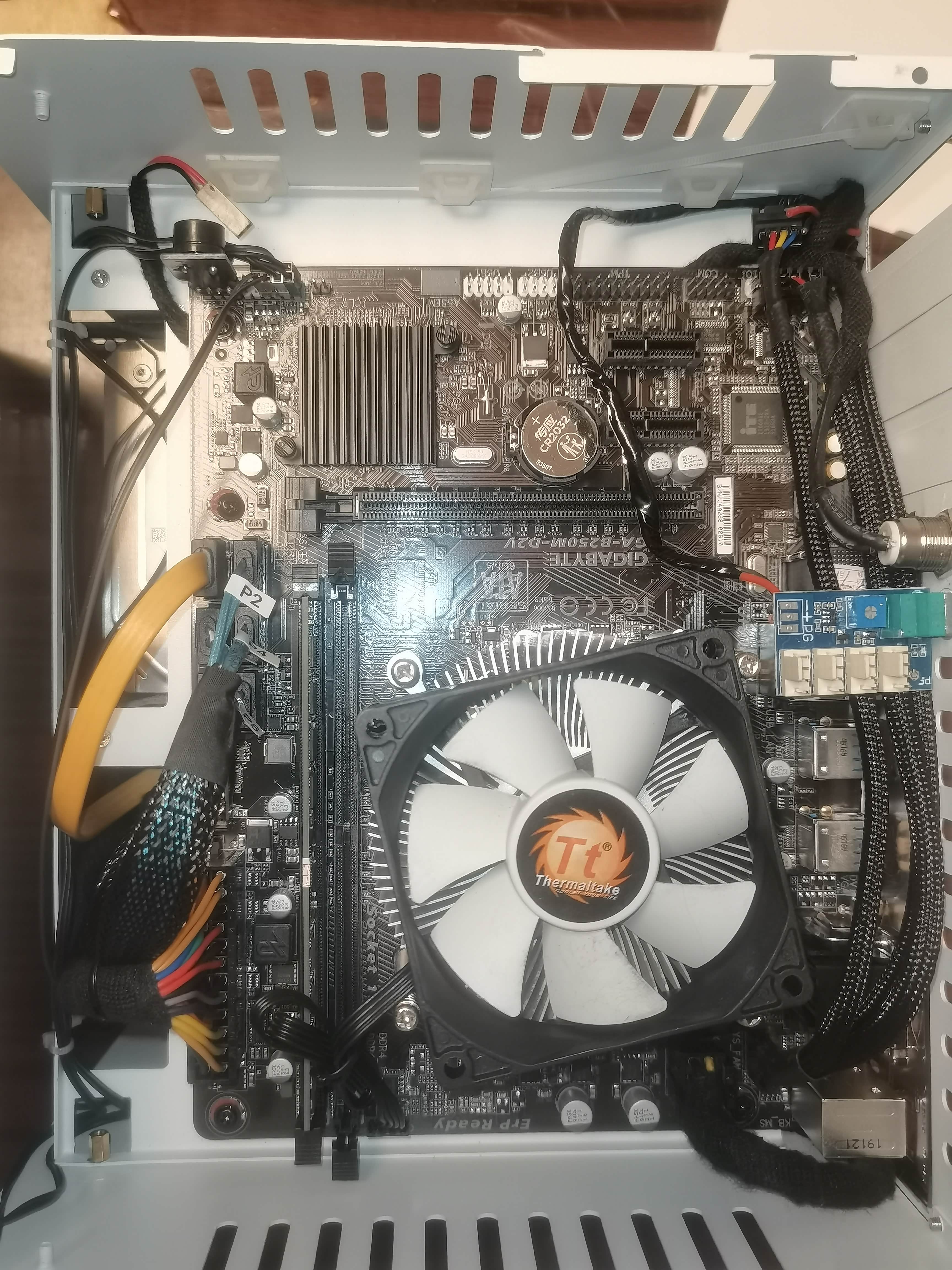

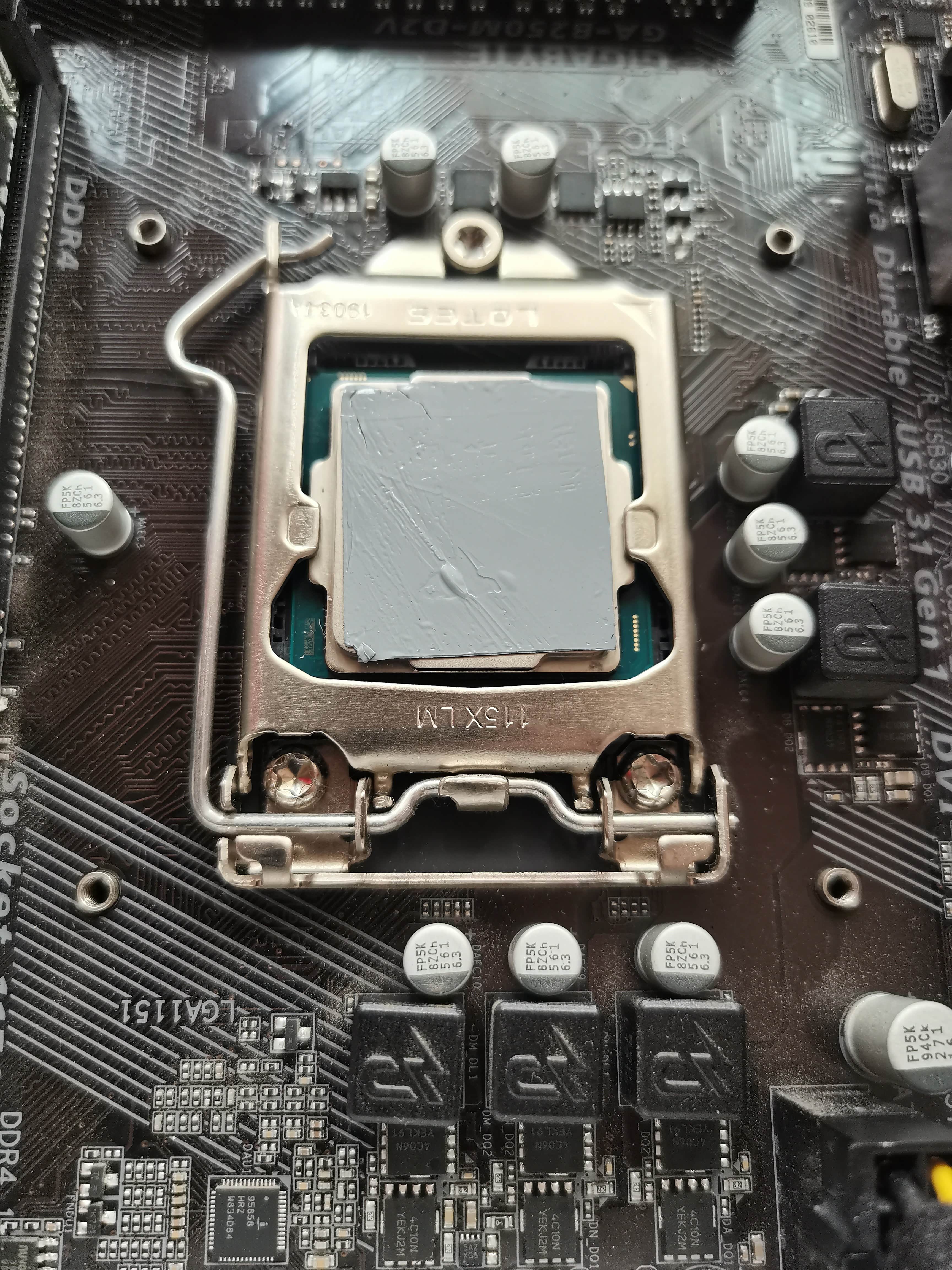

CPU导热材料为霍尼韦尔7950相变片 导热性能远超信越7921硅脂 而且施工非常简单方便

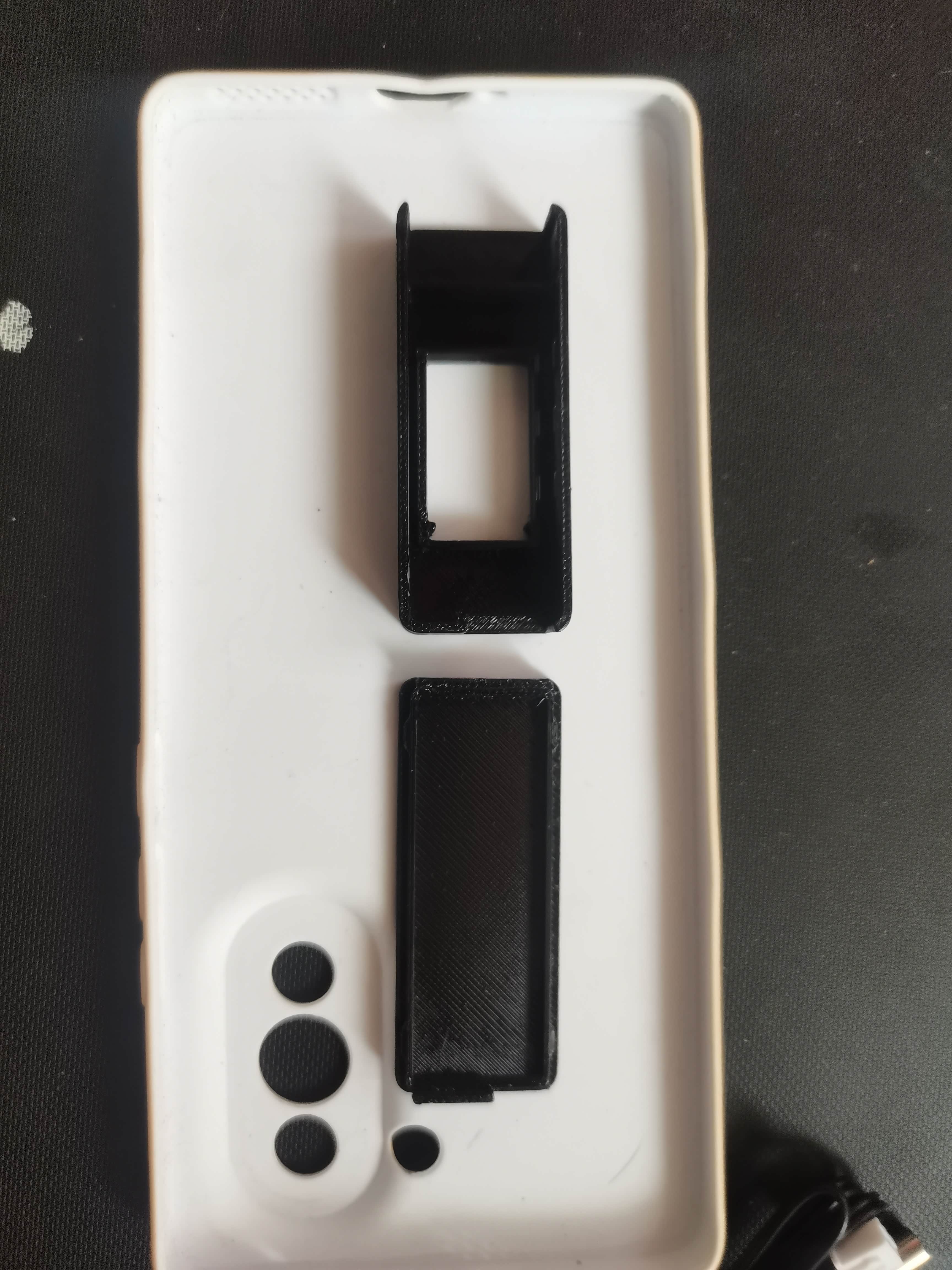

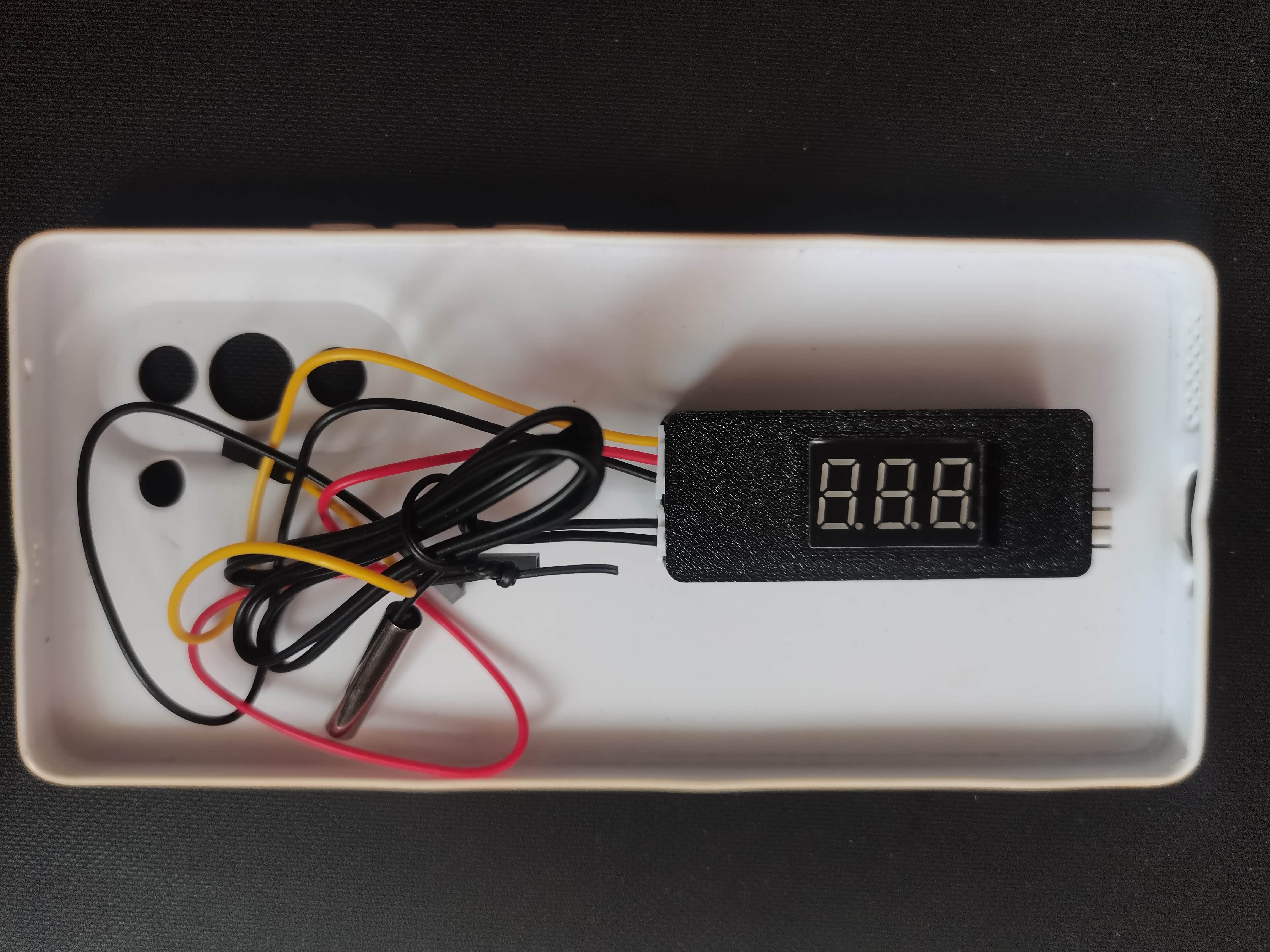

买的控制模块愣没有外壳 没事3d打印一个就解决了
3D打印的外壳

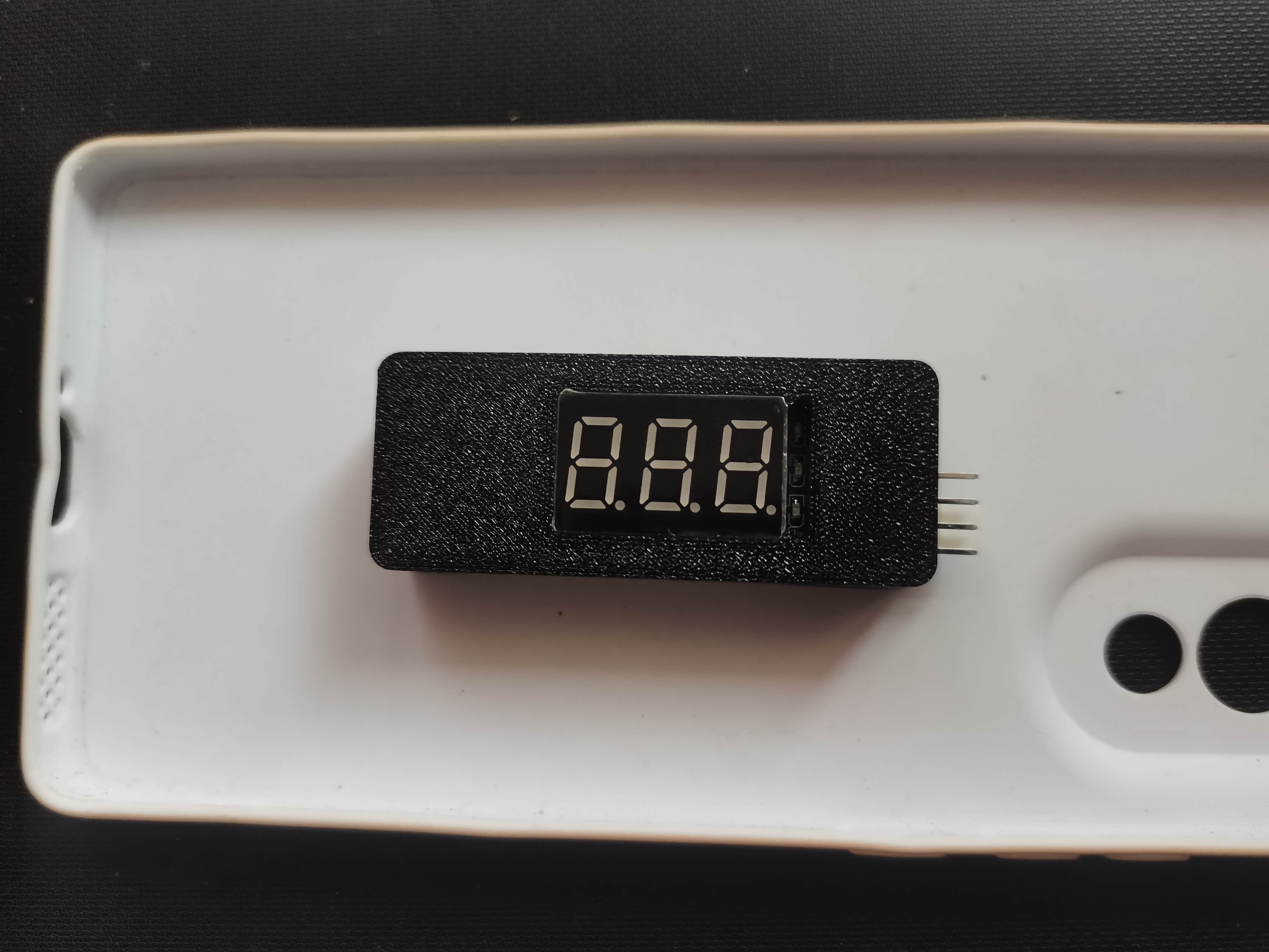

安装好外壳 这下就好看多了

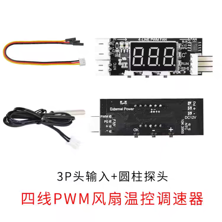

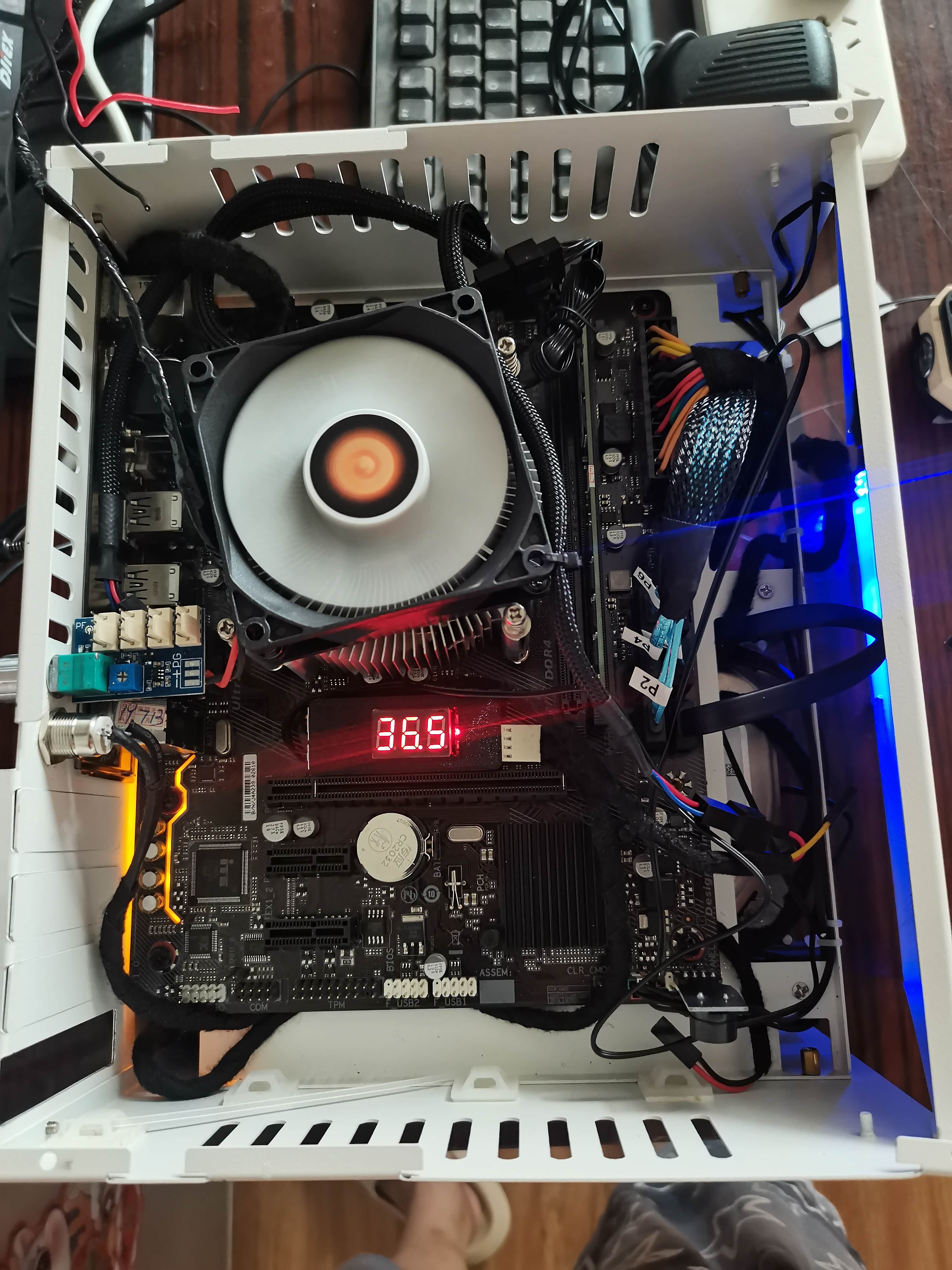

连接好控制器电源线和温度探头
直接从主板第二风扇接口取电 开始测试
插好 开机、重启、硬盘指示灯、主板报警模块
安装固定主板、在把温度控制模块固定好,目前设定硬盘仓超过45度自动开启风扇转速调为800转,低于35度自动关闭风扇。800转左右 几乎处于静音。

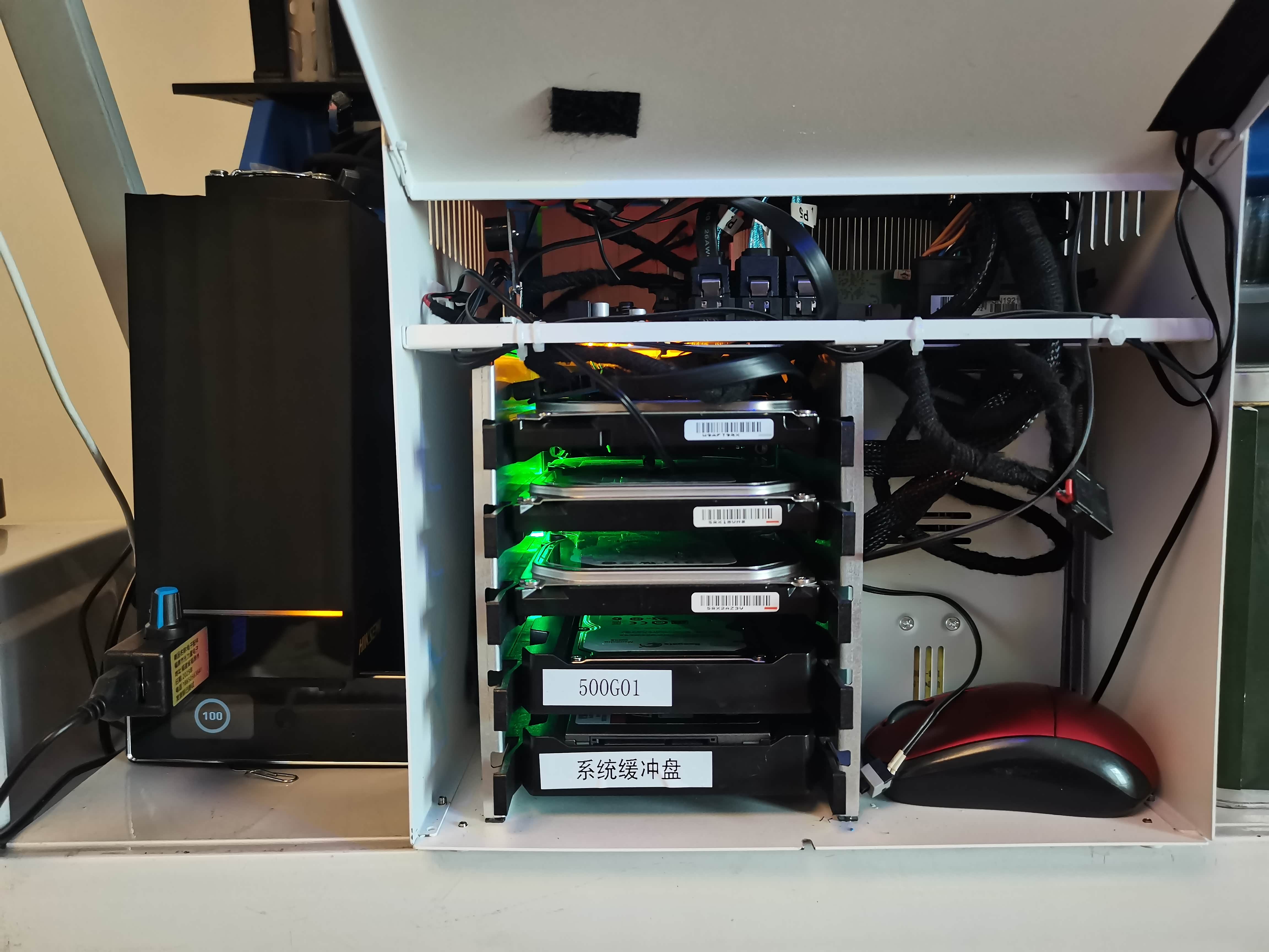

五块机械硬盘为存储、一块金士顿256G固态硬盘为飞牛系统盘。外加一块128G固态win7系统盘。

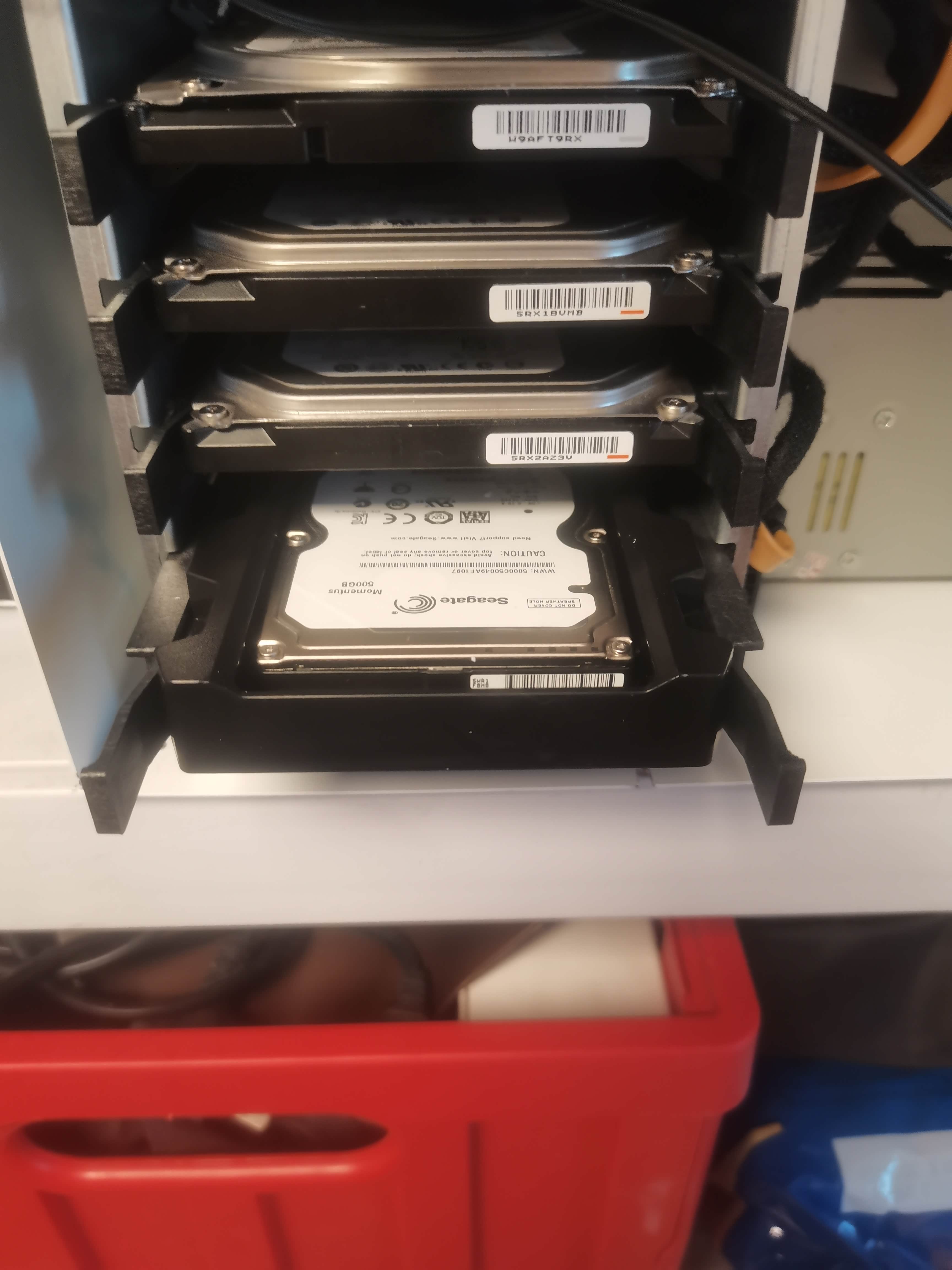

把硬盘上好支架 推入硬盘仓
塞满硬盘的样子硬盘必须散热良好这样才能延长硬盘使用寿命。

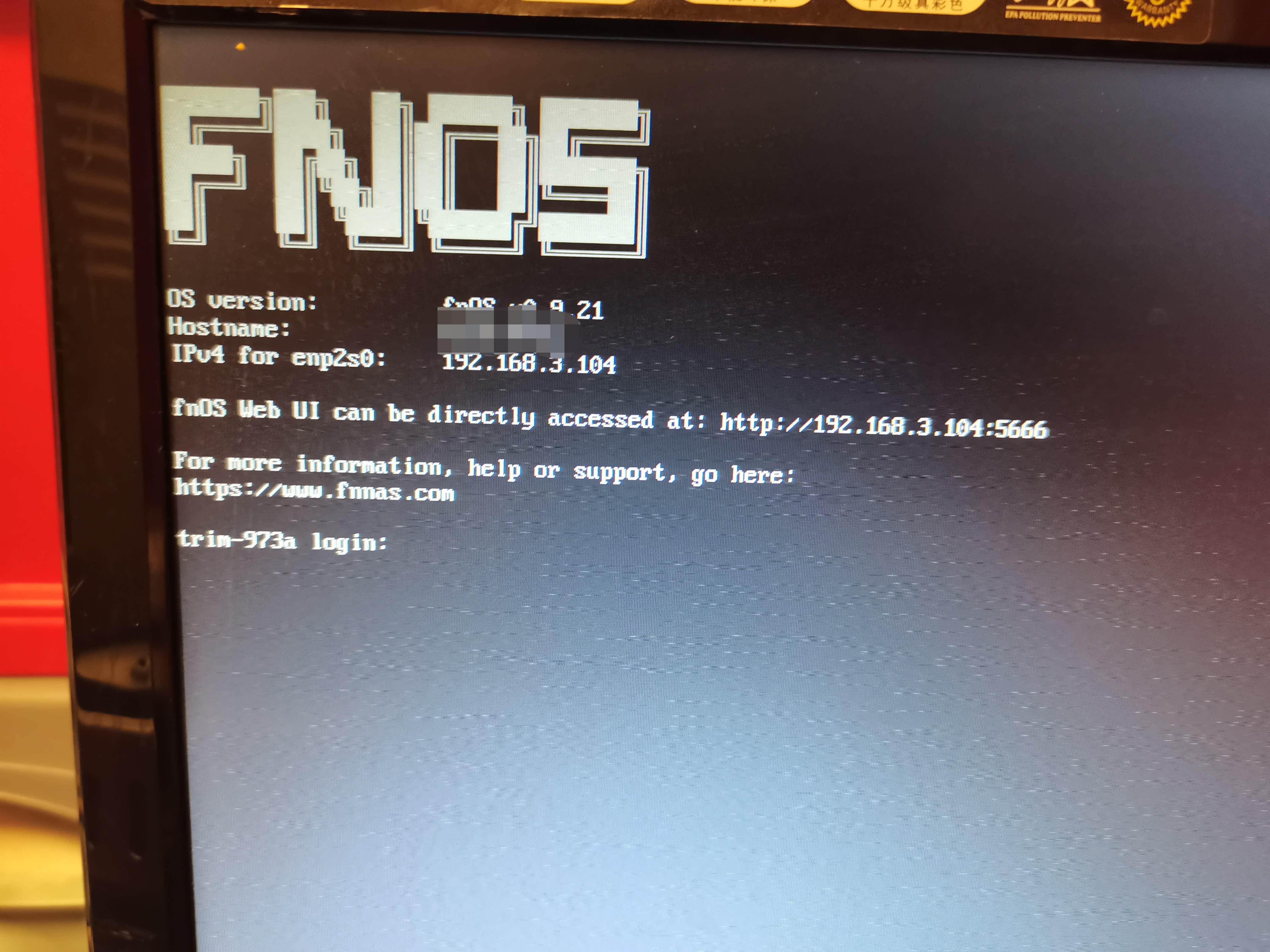

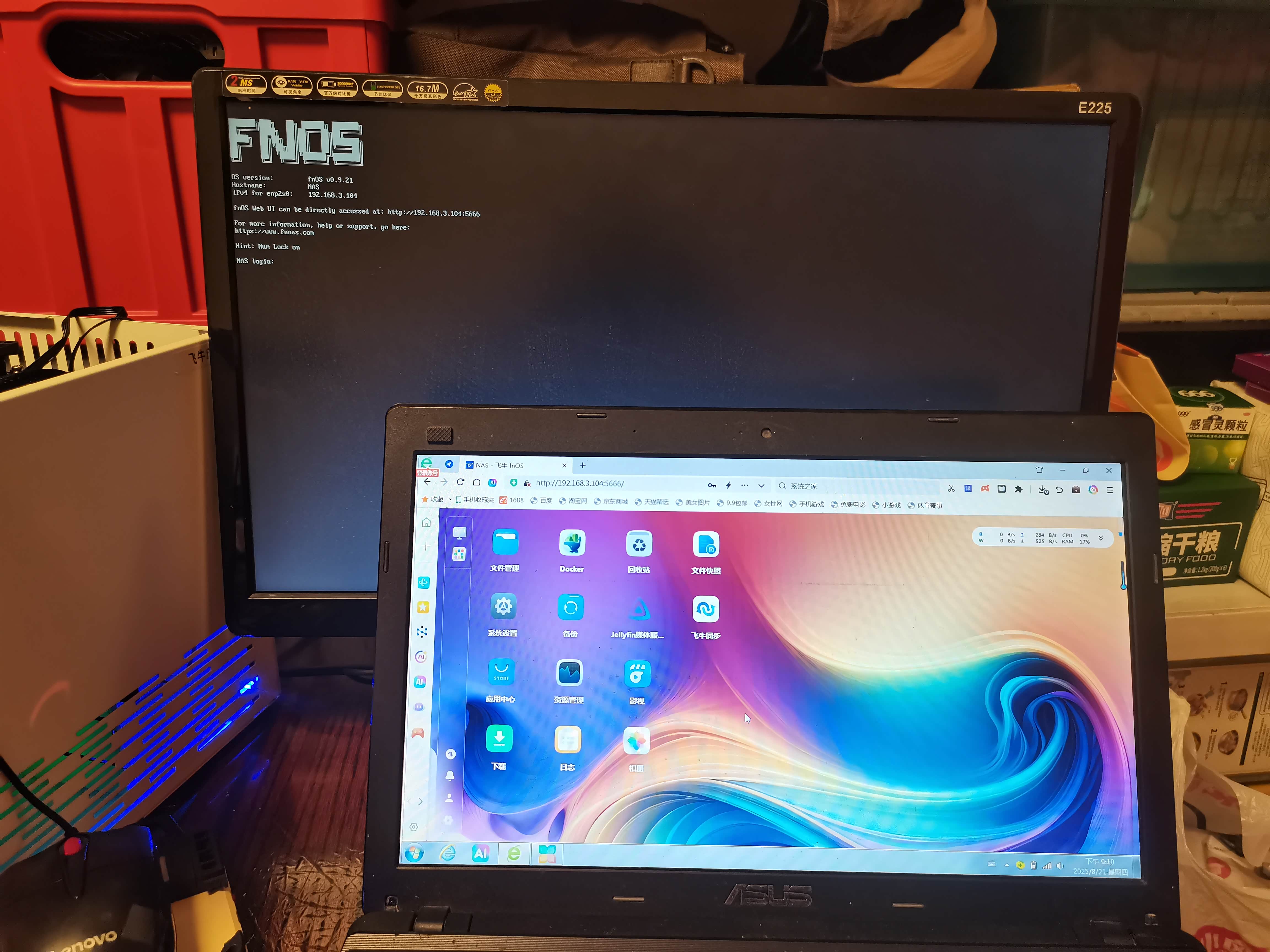

安装好飞牛FNOS系统 在局域网用笔记本电脑浏览器登入飞牛系统显示的IP地址进入飞牛桌面
进入飞牛服务器 开始添加储存空间建议采用Red 1模式 缺点:太费硬盘储存空间、优点:一块硬盘损坏另一块数据不丢失(重要数据要采用双热备份➕冷备份)。

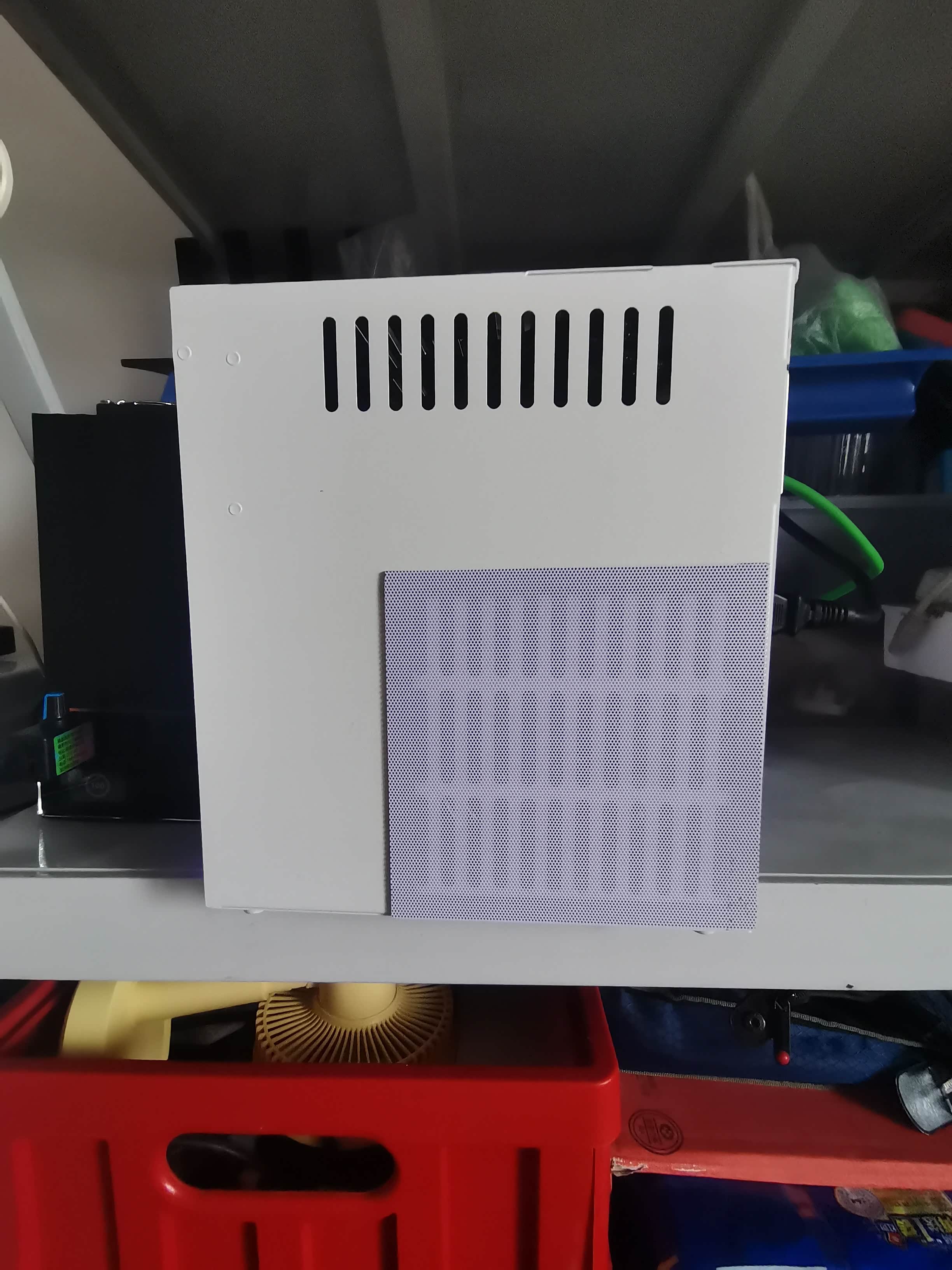

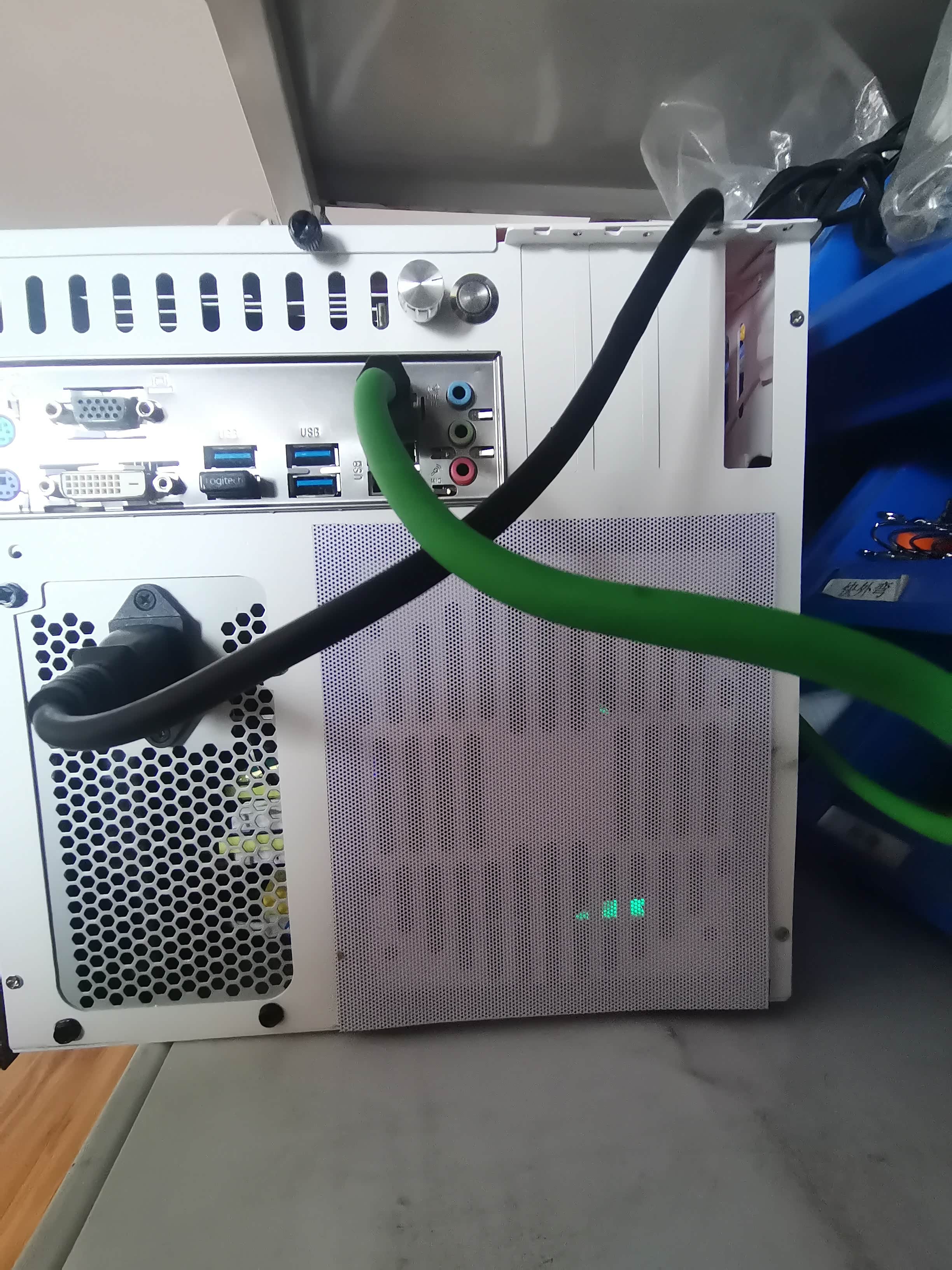

给硬盘仓进风口安装磁吸网
ATX电源也安装好磁吸网
CPU进风口照样安装磁吸

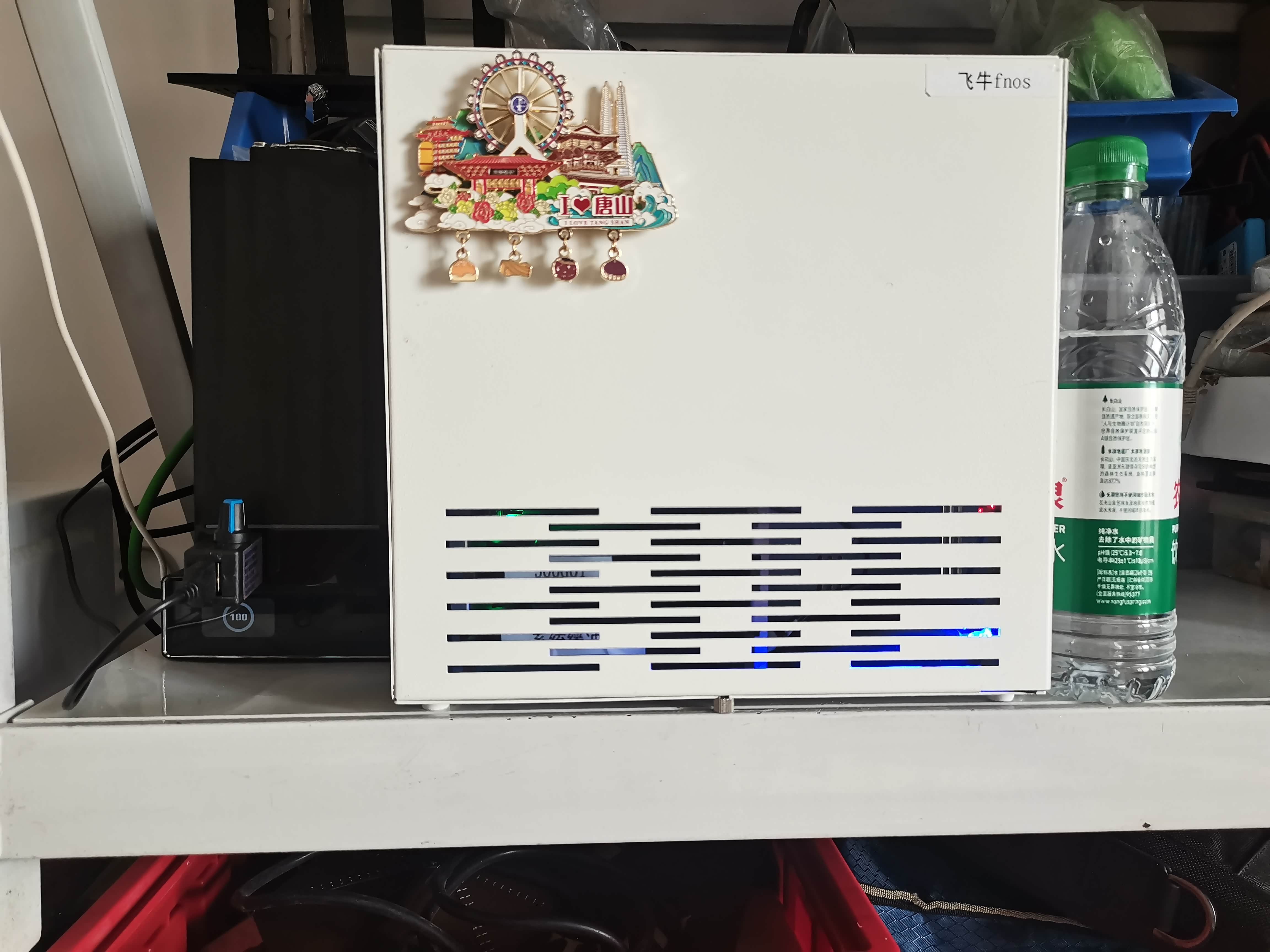

最左边的是海康mage20pro、右边为纯手搓NAS、在旁边是纯净水瓶子。
硬盘仓智能散热风扇 控制温度杠杠的

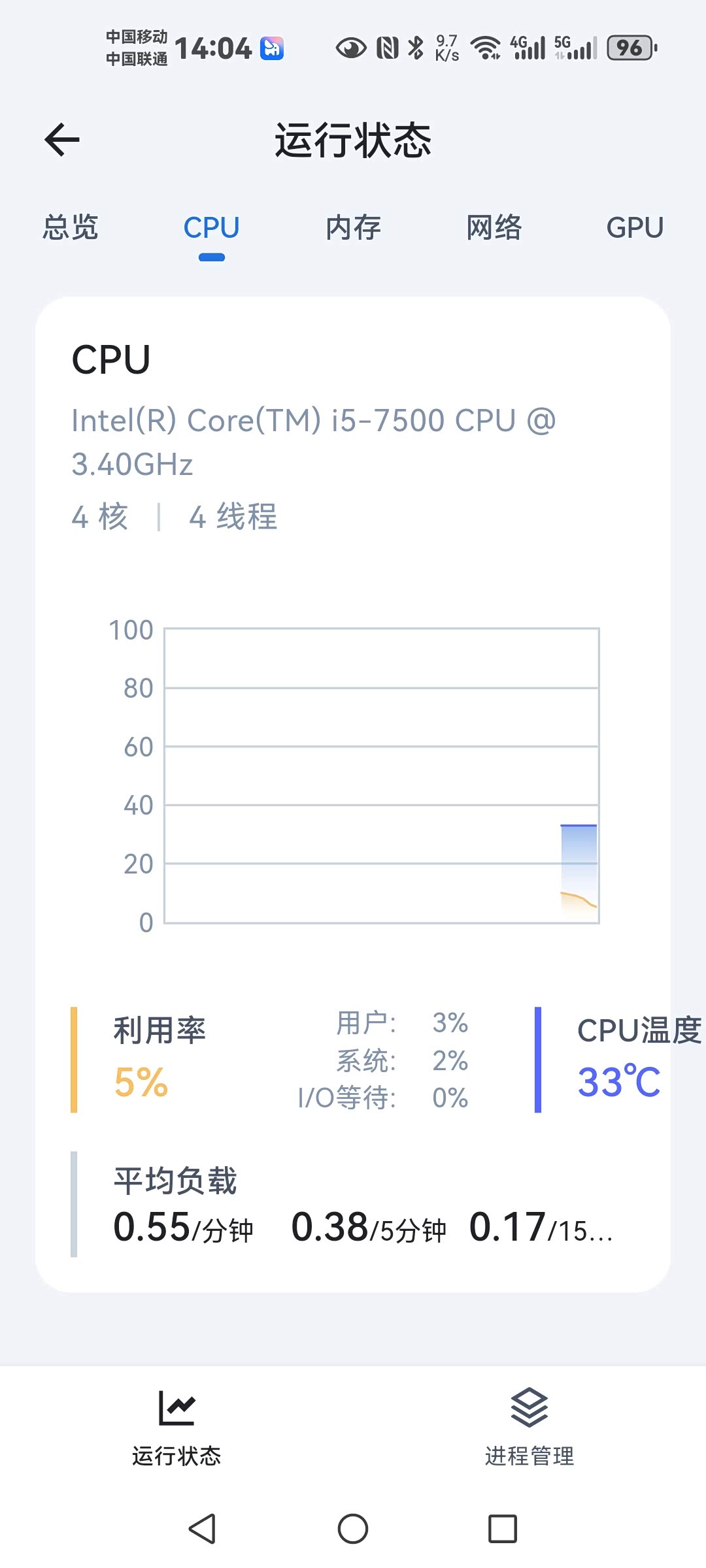

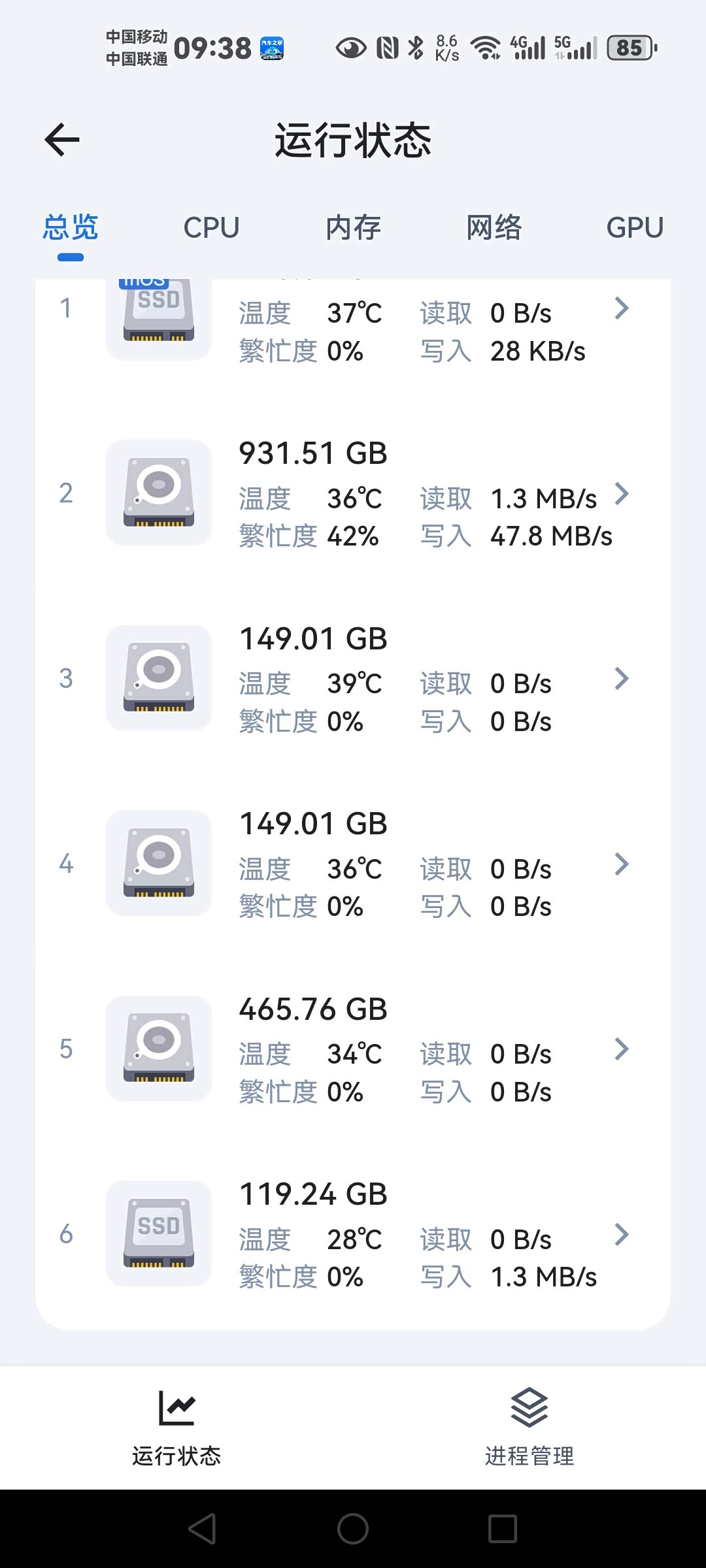

爱五的大脑 CPU温度控制也杠杠的 实测满负荷两个小时写入硬盘最高温度45度、CPU温度一直维持在50度左右。

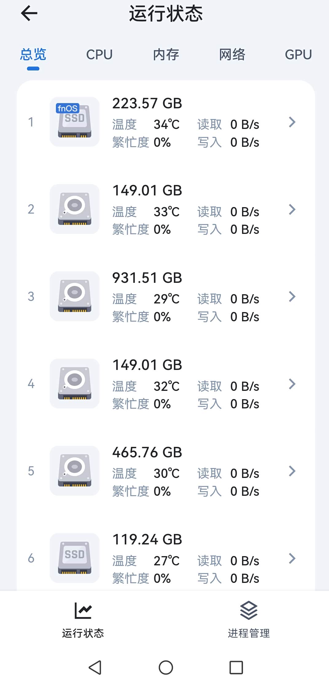

平时待机各硬盘温度

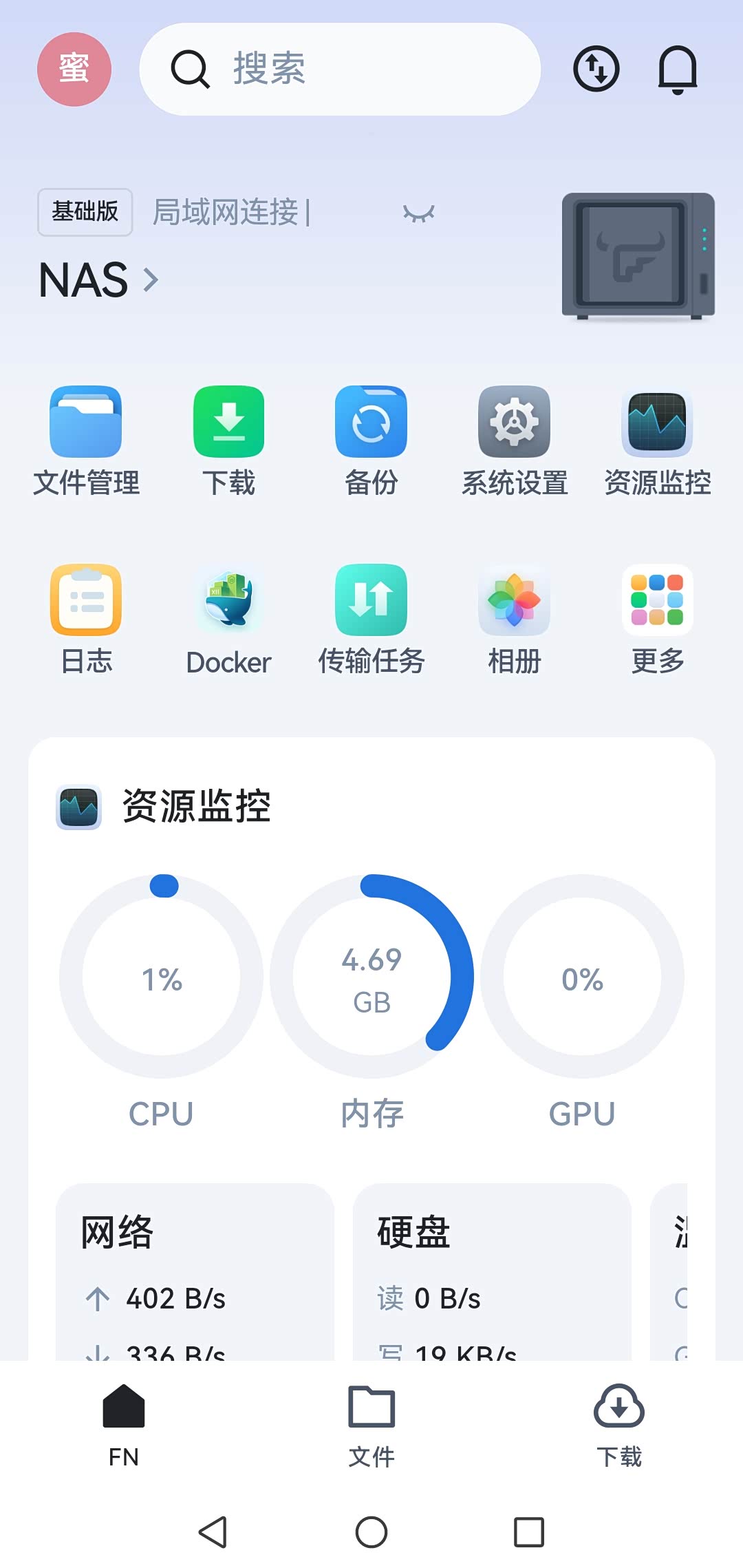

飞牛系统APP手机端 操作界面 简洁明了不错但是好多功能需要开发。

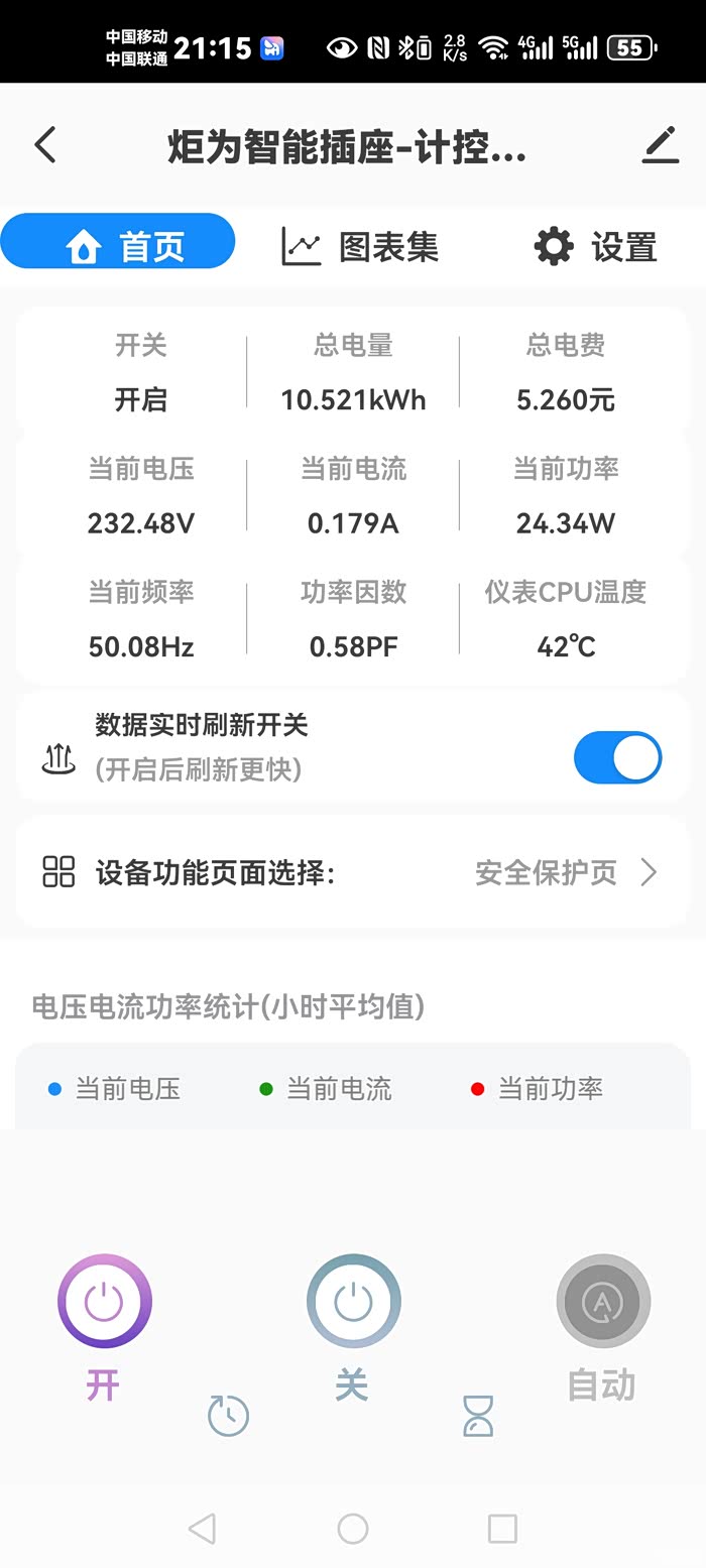

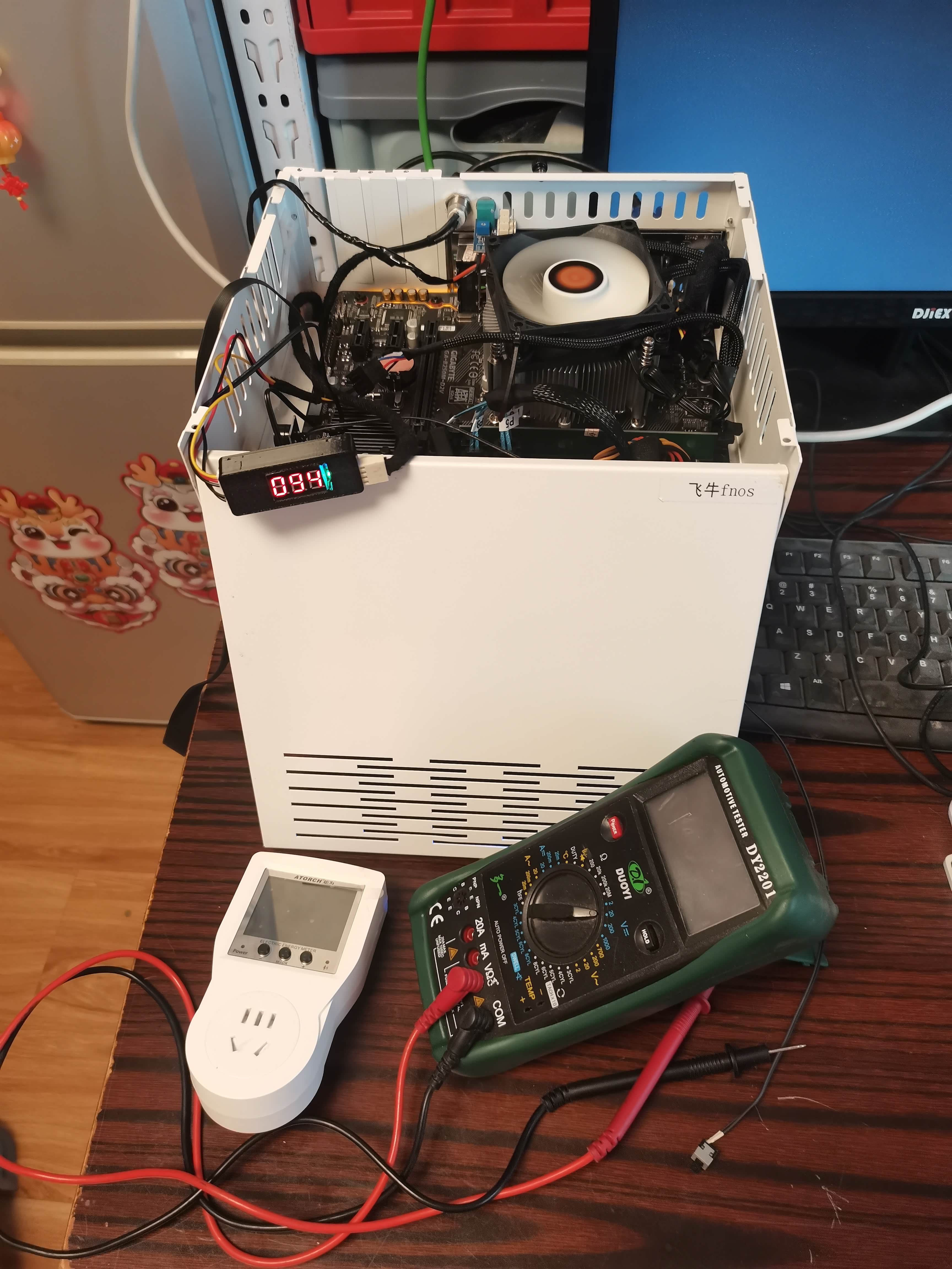

这24小时耗电多少呀
2025-09-30 06:25:34
待机24瓦左右 满负荷工作60-80瓦
