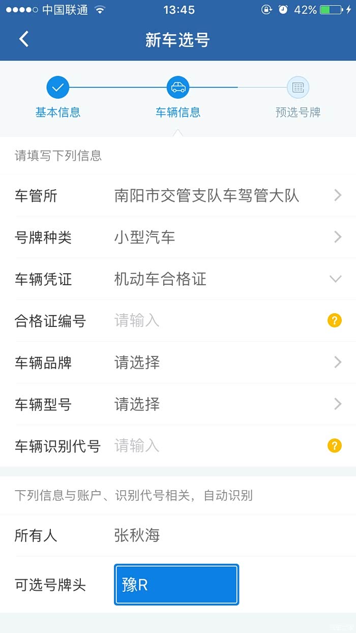

5、填入车辆信息,车辆合格证 标注项,填写仔细避免填错,造成不必要的麻烦;

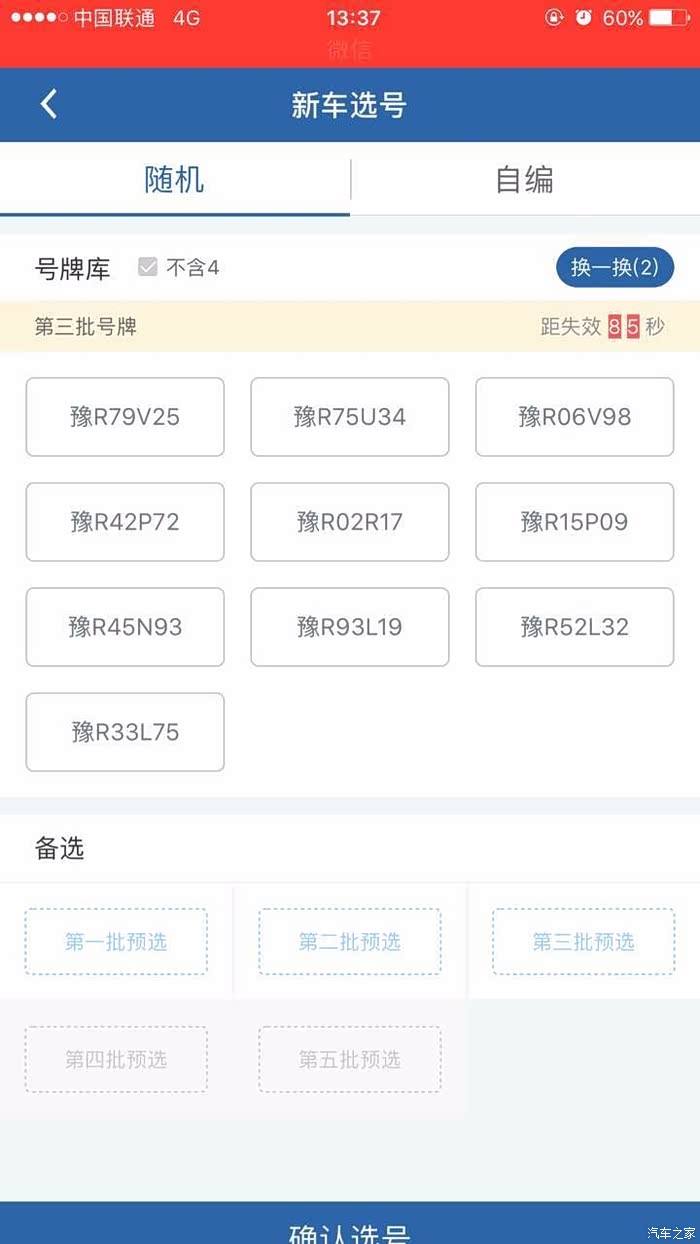

6、下边就进入到选号环节了,首先随机,抽到靓号的几率还是比较大的, 遇到靓号直接选中(切莫想着下边的会更好)。
注意:90秒内未选,自动到第二批,且第一批不能再选;

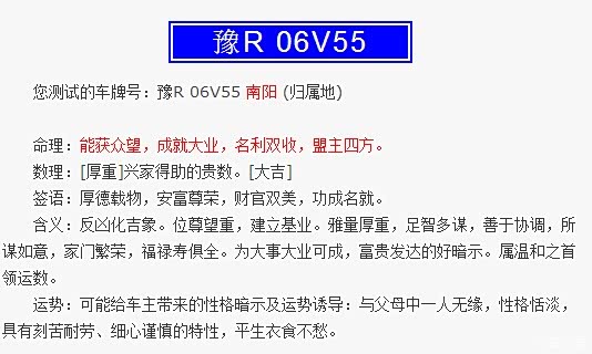

第一版:看上了06V55,并在车号测吉凶,大吉号;想着下边的更好结果,泪  ,06V 不能在自编选(过了就过了)

第三版:没有能看的号,也就06V98;继续下一版
第四版:第一个都很不错69V77 (依旧新号段,错过就没有了)

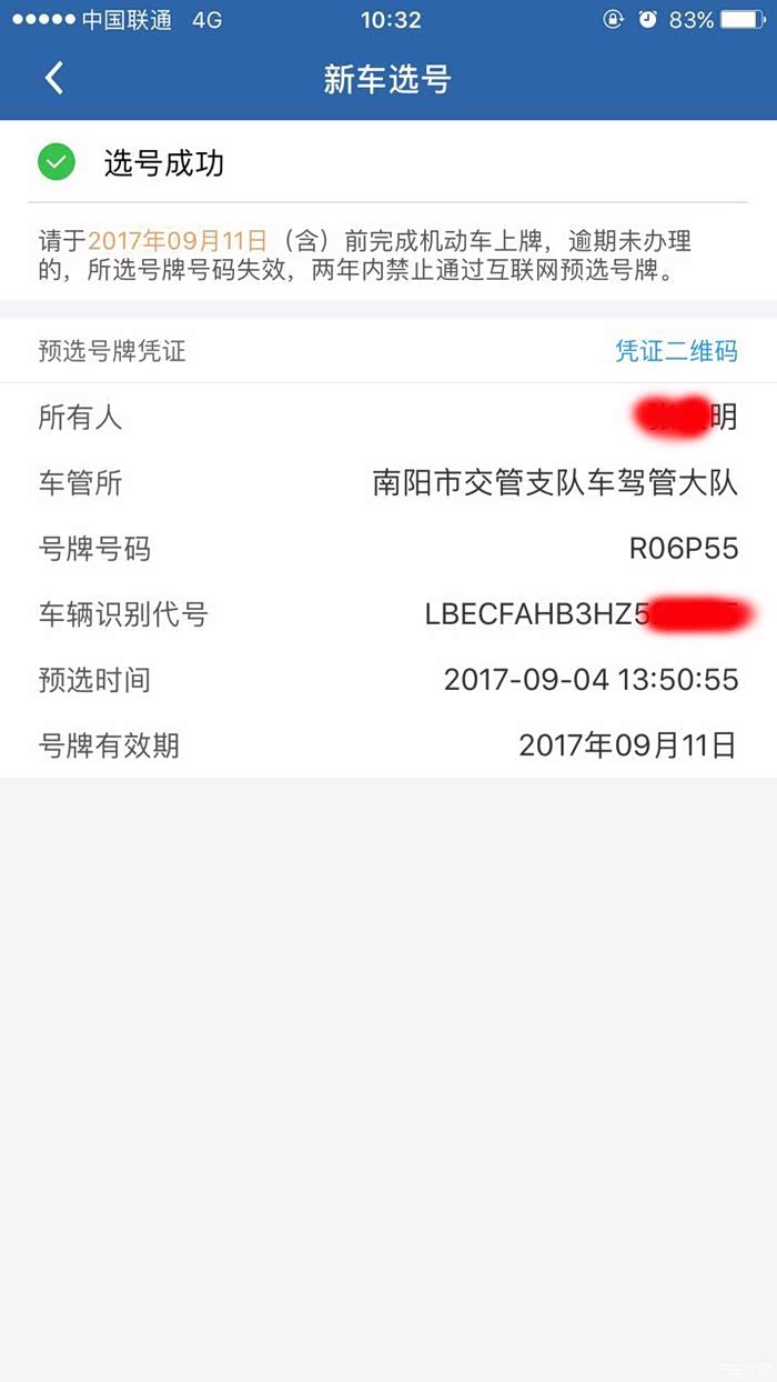

随机没有选到合适的,在自编里选,自编号可以任意:比较倾向00V、06号段,就在这两个号段内选,最喜欢的填到第一选项,00V11-99,连着的都被选了,最后选06P号段 ,最终选到了06P55,虽然没V55帅气吧,也算可以了
只要自编号有的,直接就选中了!在规定时间去车管所上牌就好了,
