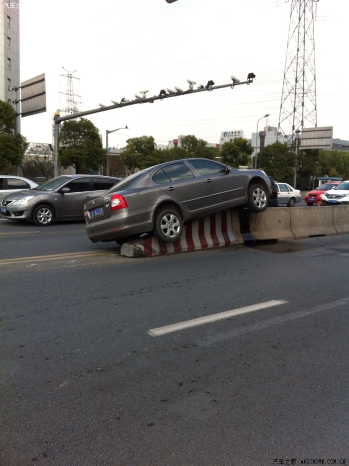

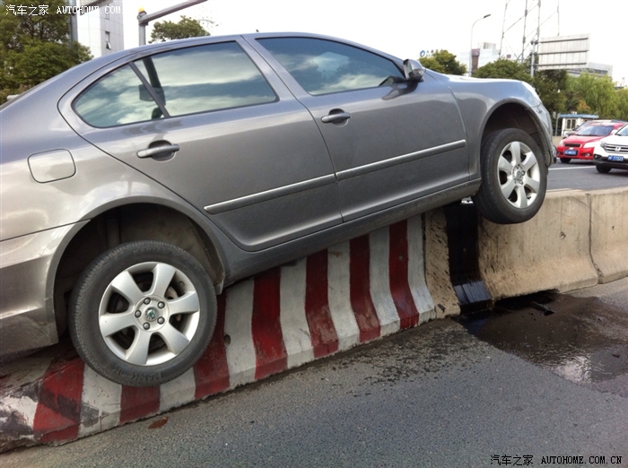

前两天在上海宜山路虹许路中环附近吃药了。损失惨重。
在宜山路靠近虹许路中环的地面道路上,前面一辆路虎极光犹犹豫豫左摆右摆,开的也慢,由于受到前车的影响,没有右侧视野。加上这段路不熟,结果在快过路口的时候想变道出来,哪知正前方是水泥隔离栏,直接骑上去了。。。。。
上面的视频已经被首页视频推荐了。详见:http://v.autohome.com.cn/v_4_20286.html
事故过程:
事故中,红灯起步后我跟在一辆沪N的新手路虎极光后面,该车在路口开车很犹豫,于是我左转了一点,查看他前方是否还有其他车辆,或者是前方要并线,看到前方远处还有其他车辆后,确认这条道是没错的。于是继续跟在极光后面,在快过完路口的时候,路虎突然刹车向左偏,我以为路虎只是选择了这几条直行车道的左边。我看了右后视镜,确认右侧无车后,向右变道,刚刚变出来,就发现前方是毫无征兆的水泥隔离墩。然后就直接蹭上去了。

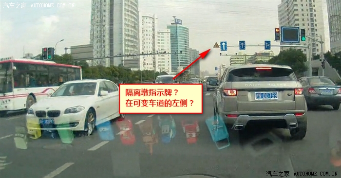

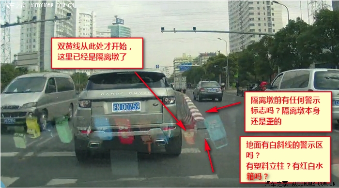

双黄线问题,双黄线是从斑马线后开始的,那地方直接就是水泥隔离墩,没有任何缓冲区。

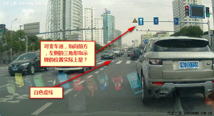

视频一开头骑虚线的问题,这个因为到红灯的时候虚线车道位置变换了,所以提前对齐了前方的车道。当时是在滑行等红灯,这并不是什么大问题吧?
原因分析:

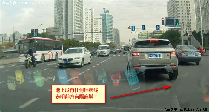

除了主要因为被前面极光阻挡,视线受阻外,我自己有点急,但是路政的错误标识,让我吃药了,这些错误和缺失的标识,导致我未能及时发现水泥隔离栏。造成事故。
图片已删除
其实上海有不少这样的中央可变车道,比较有名的比如四平路吴淞路、沪闵高架徐家汇入口等。这些可变车道中间根据潮汐,方向不同。但是都没有任何隔离栏设施。因为这些不清晰明显的设施很容易造成类似事故。

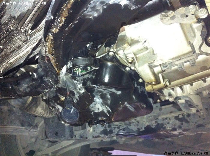

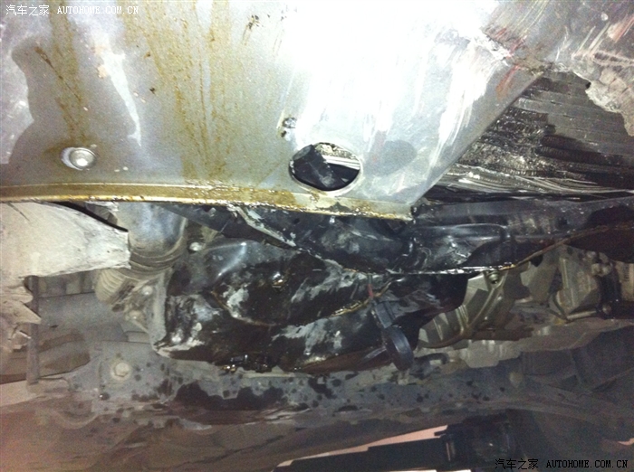

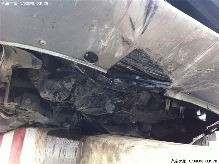

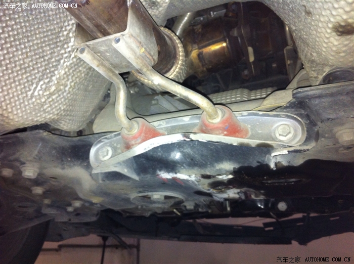

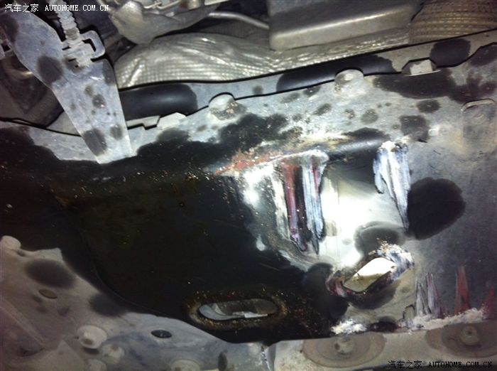

事故损失:
  • 前保险杠损毁,更换
  • 前雾灯损毁,附带自己装的日间行车灯也掉了。更换
  • 油底壳破损,机油流了一地。。。更换,机油泵有可能有损,更换
  • 水箱散热器左下侧变形,三片散热器更换
  • 吊车吊起来的时候,四个车门的上边缘变形,需要钣金,这个没办法。四个门窗钣金。
  • 右后悬挂下摆臂被碰变形,更换
发动机、变速箱和转向系统没有损失。转向系统底部有划痕,问题不大。
