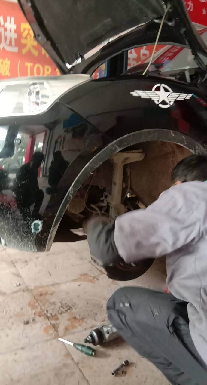

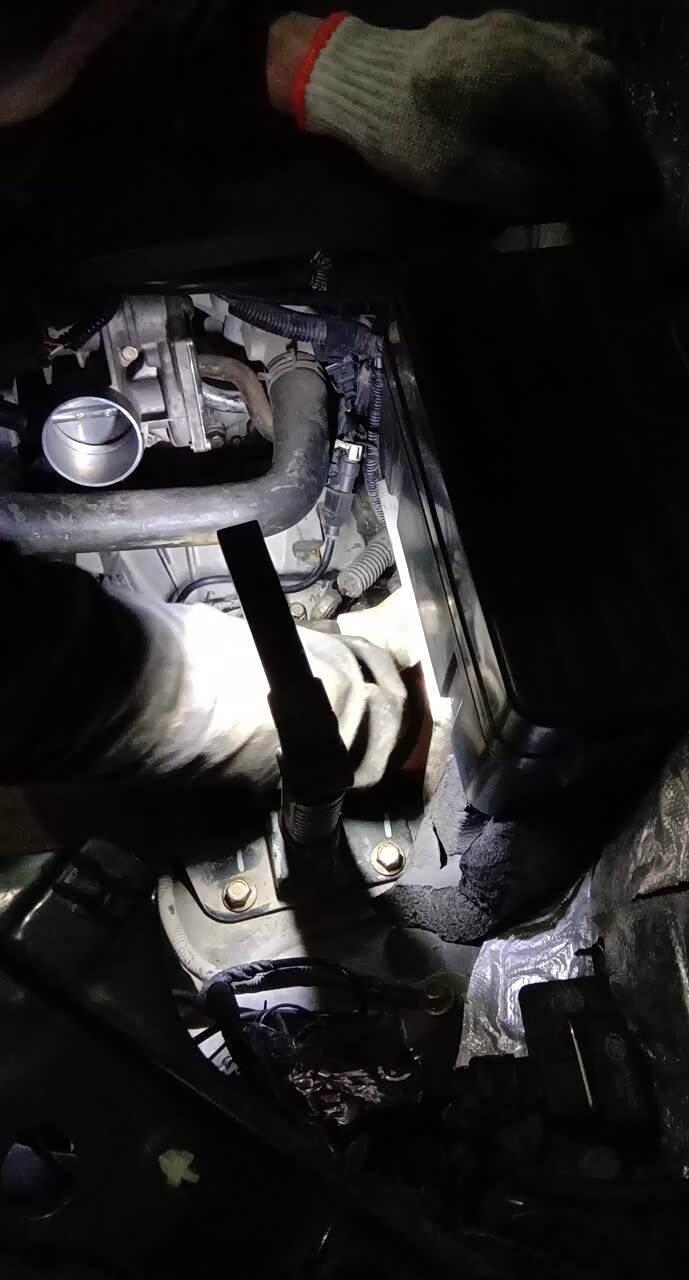

准备开拆
拆刹车盘
半轴

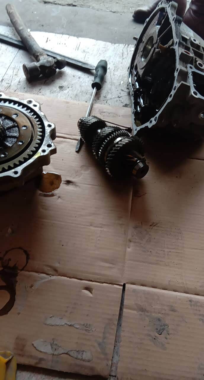

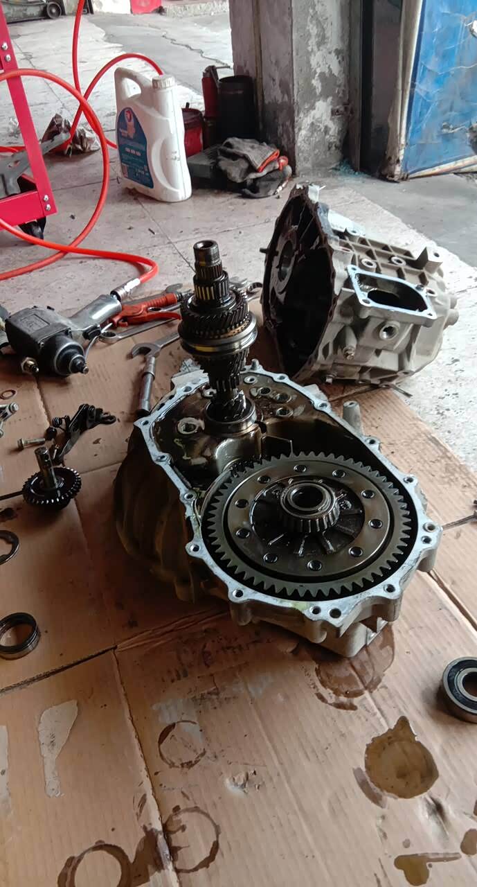

变速箱拆下来了

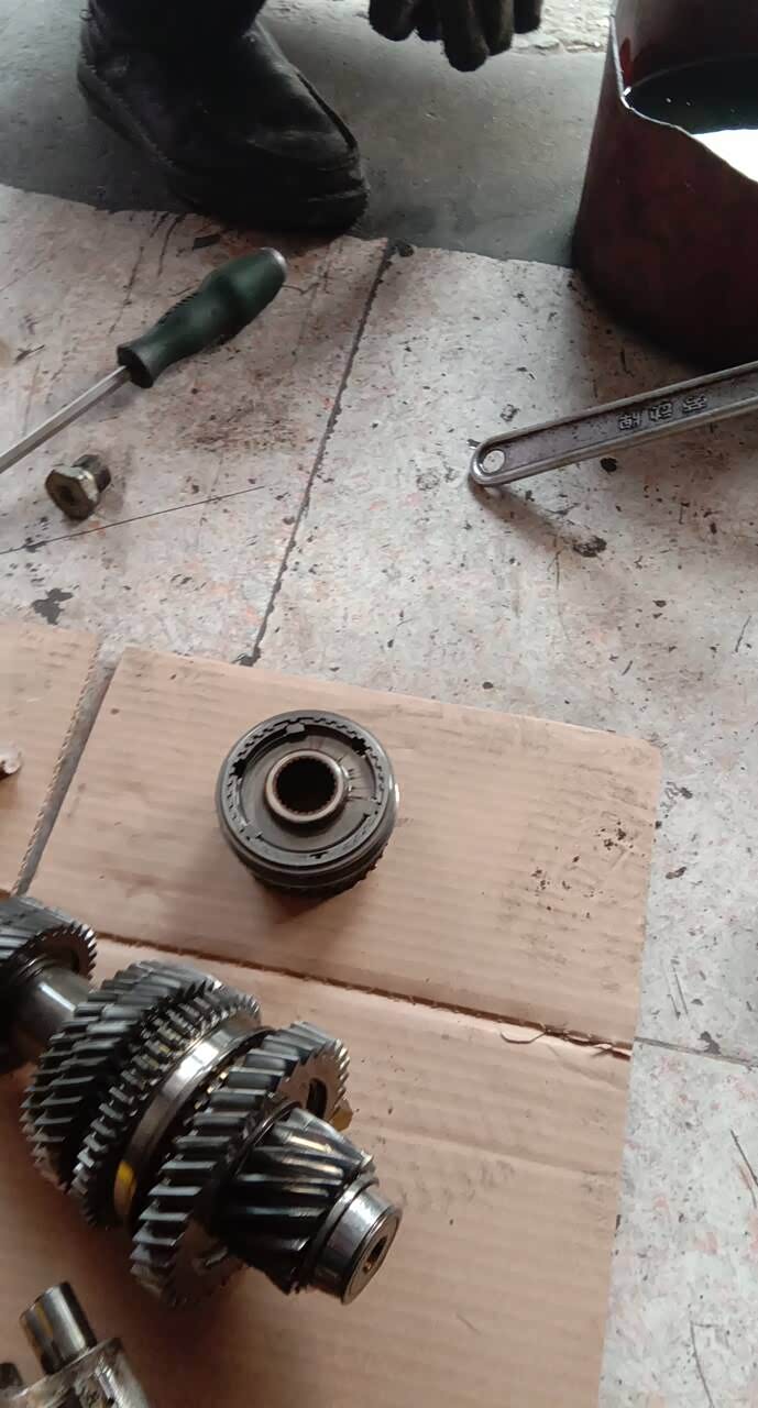

里面五个挡齿轮

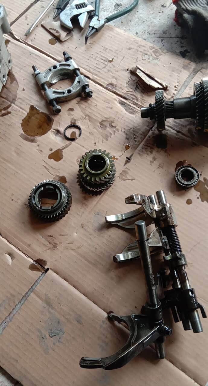

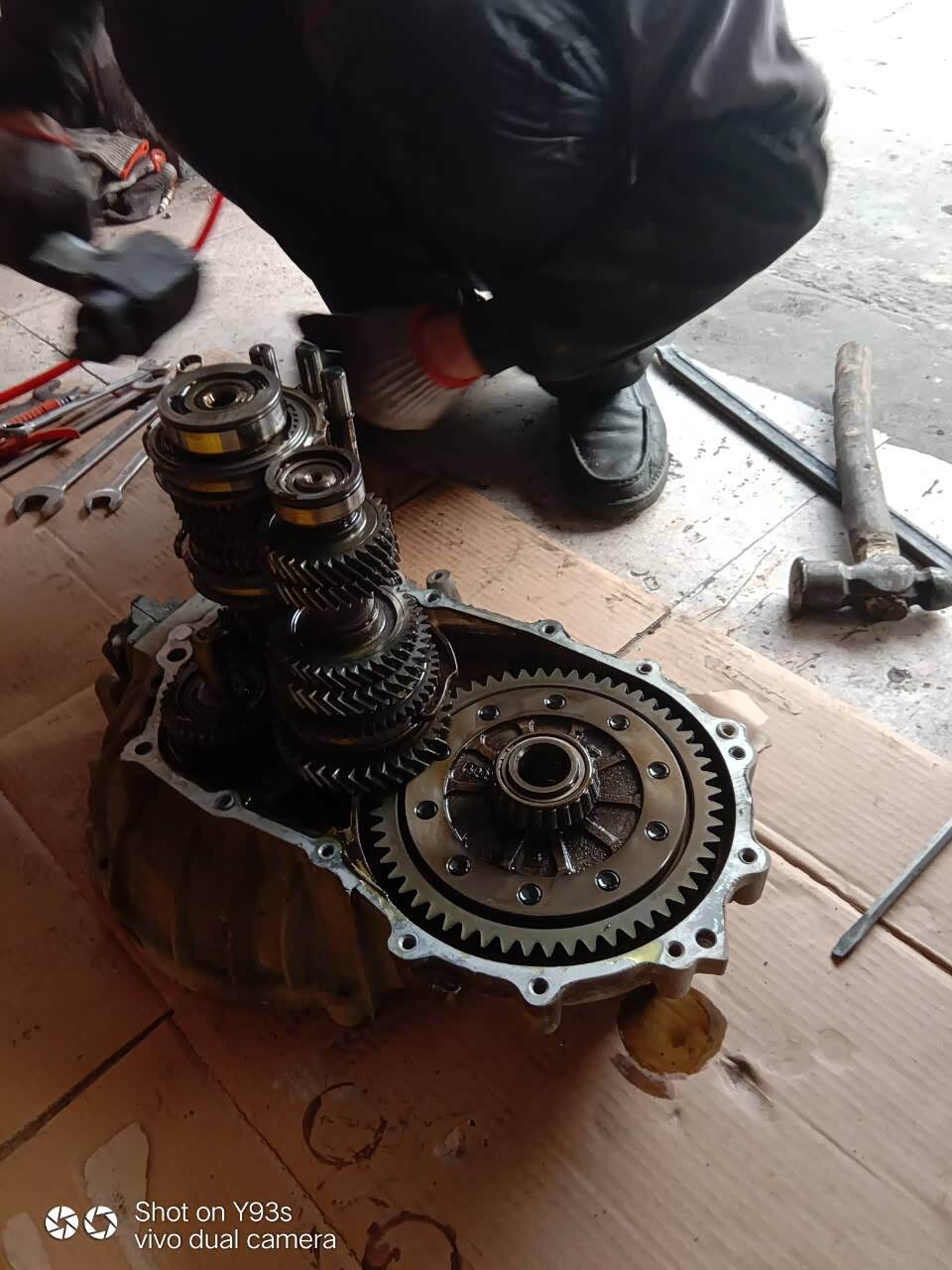

开始拆五档齿轮
继续拆

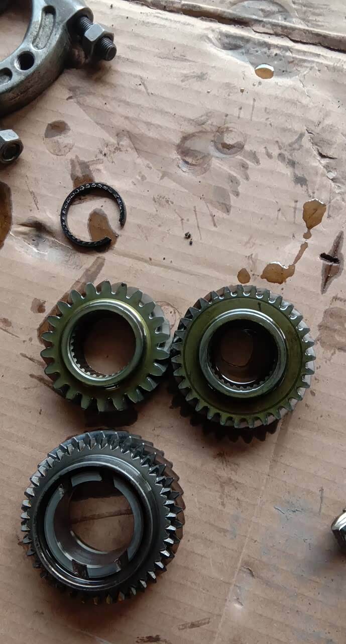

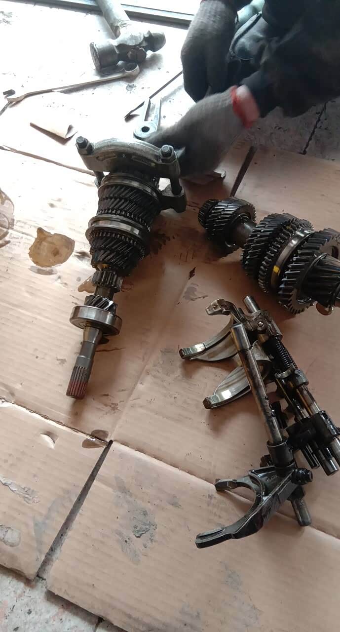

一个超齿一个原齿
继续拆
超齿已装好

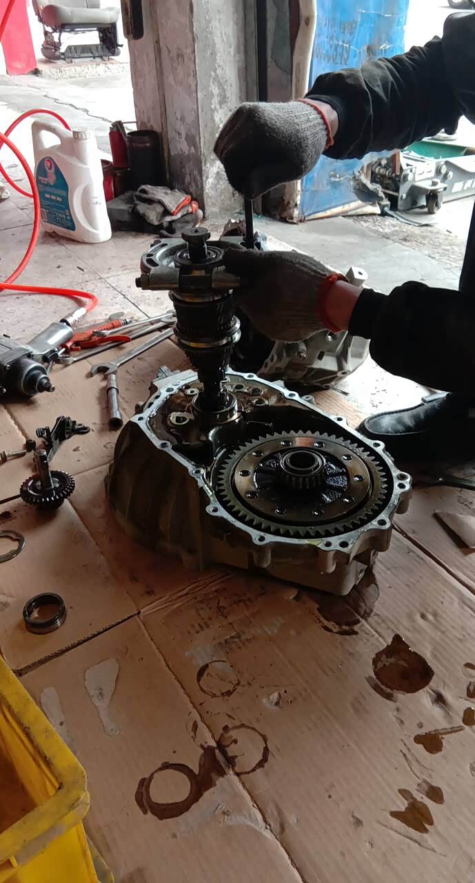

开始装
已装好

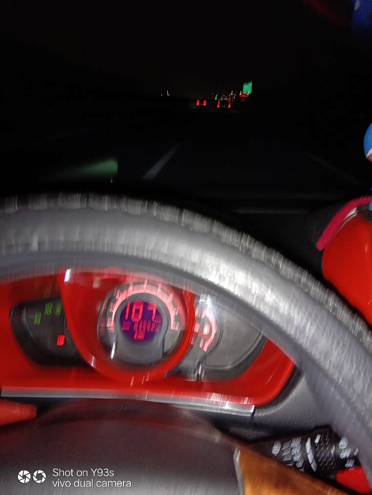

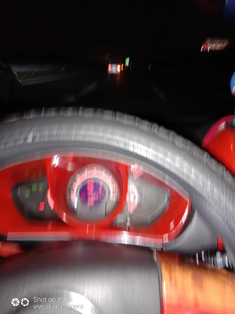

上路测试93码才2000转
107码2600转
80码2000转   以前80码2500多转
