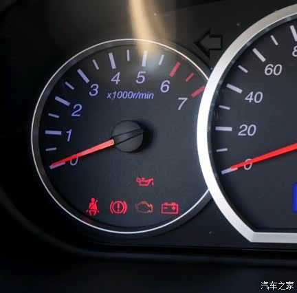

最右下角是电瓶故障灯,发电机不充电时,车子启动后会常亮。

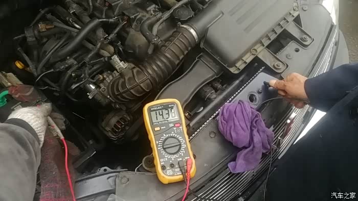

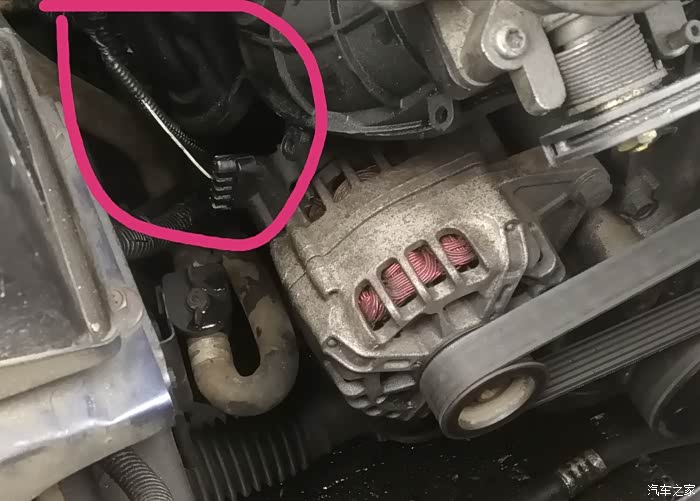

测量电瓶正极电压,万用表负极搭铁即可。发电机正常充电的话,是14V-14.5V,我的当时是12V,说明已经不充电了。
为了确定是发电机故障,不是线路故障,可以测量一下发电机连接的正极线电压,万用表负极搭铁即可。我的当时为0V,所以可以确定是发电机坏了。

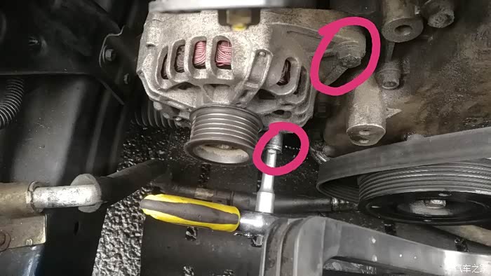

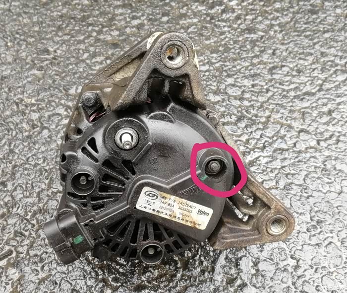

接下来开始拆发电机。拆解前先把发电机的正极连接线拔掉(前面测电压时有标示过),然后把皮带涨紧轮扳住,松掉皮带。再拆发电机上的两颗螺丝,上图红圈位置。
拆完螺丝后,发电机后面还有根负极连接线,拆掉螺帽即可。感觉还是比较简单的。如果直接换总成,看到这步即可,直接换上新总成就OK了。

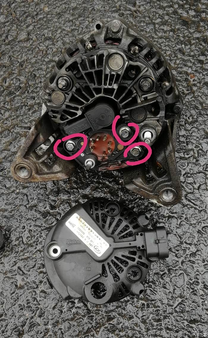

维修的话,还要继续拆解,上图红圈位置螺丝拆掉。

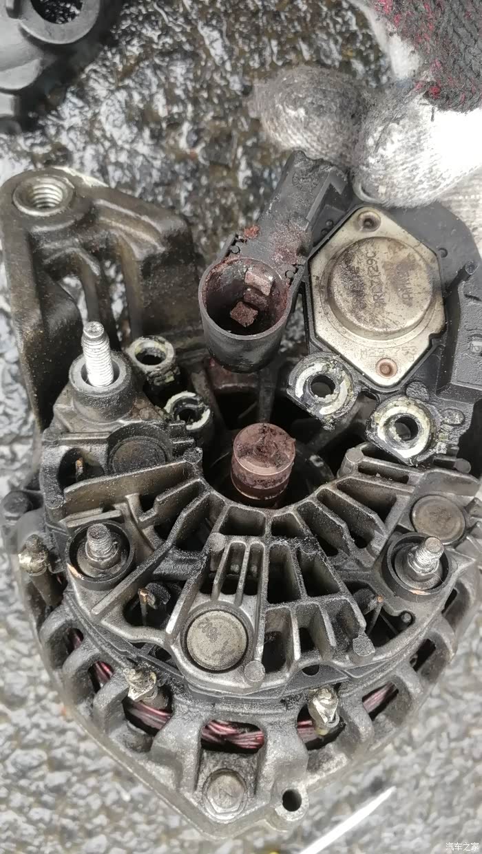

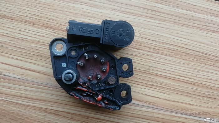

可以看到发电机调节器了,上图红圈位置三颗螺丝拆掉。

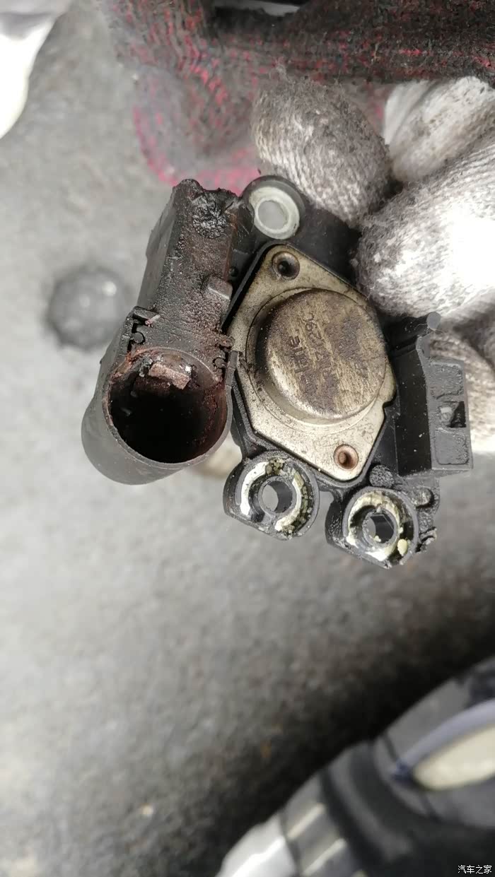

取下调节器,碳刷已经损毁非常严重了。
碳刷特写
法雷奥原厂件,有LOGO。

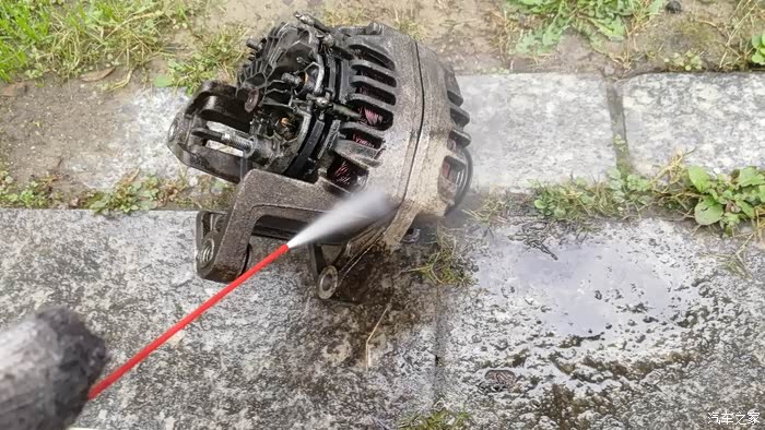

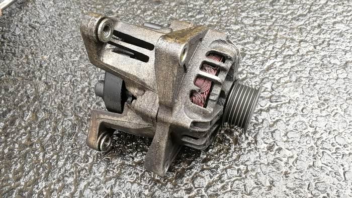

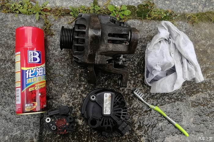

由于之前曲轴油封漏油,发电机油污也比较严重,顺便清洗一下。

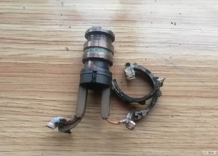

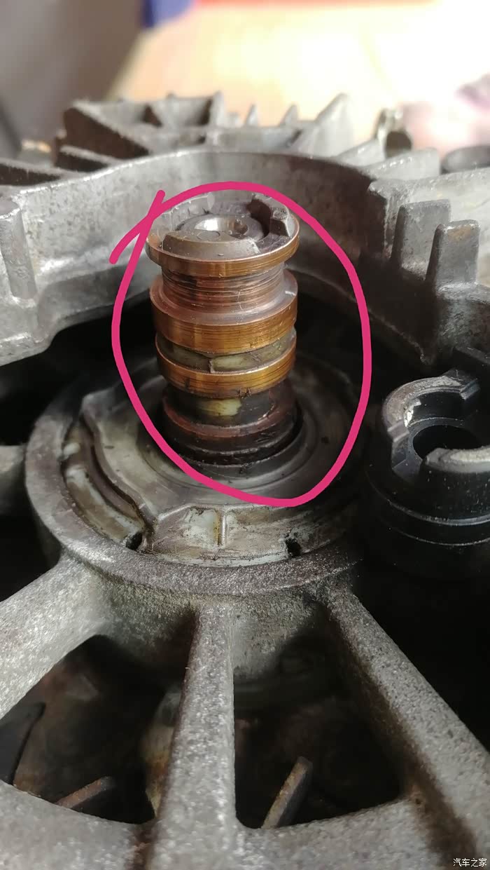

清洗完后,又发现不好的信号。滑环铜头磨损也是非常严重。赶紧又下单买了配件。

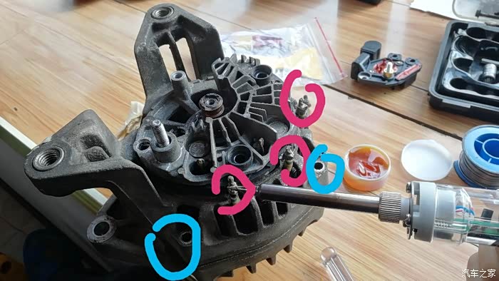

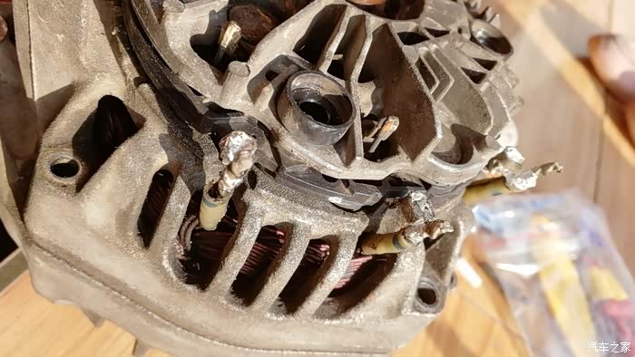

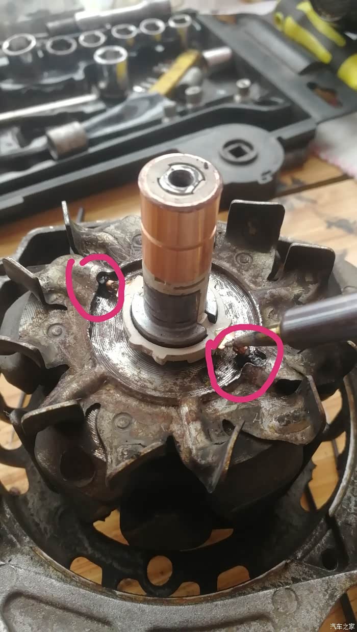

更换铜头需要拆解发电机。图上红圈位置三处焊接点,用功率稍大一点的电烙铁熔化后断开。蓝色圆圈一共有4颗螺丝,拆掉后,才能打开发电机内部。
断开后的样子
打开后的样子。

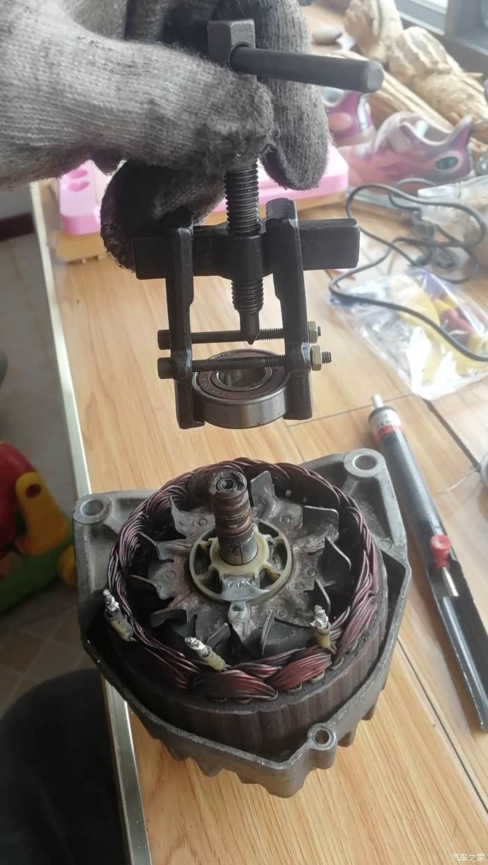

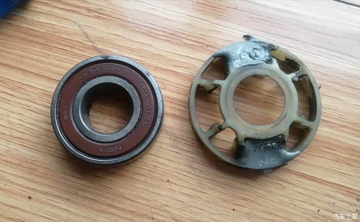

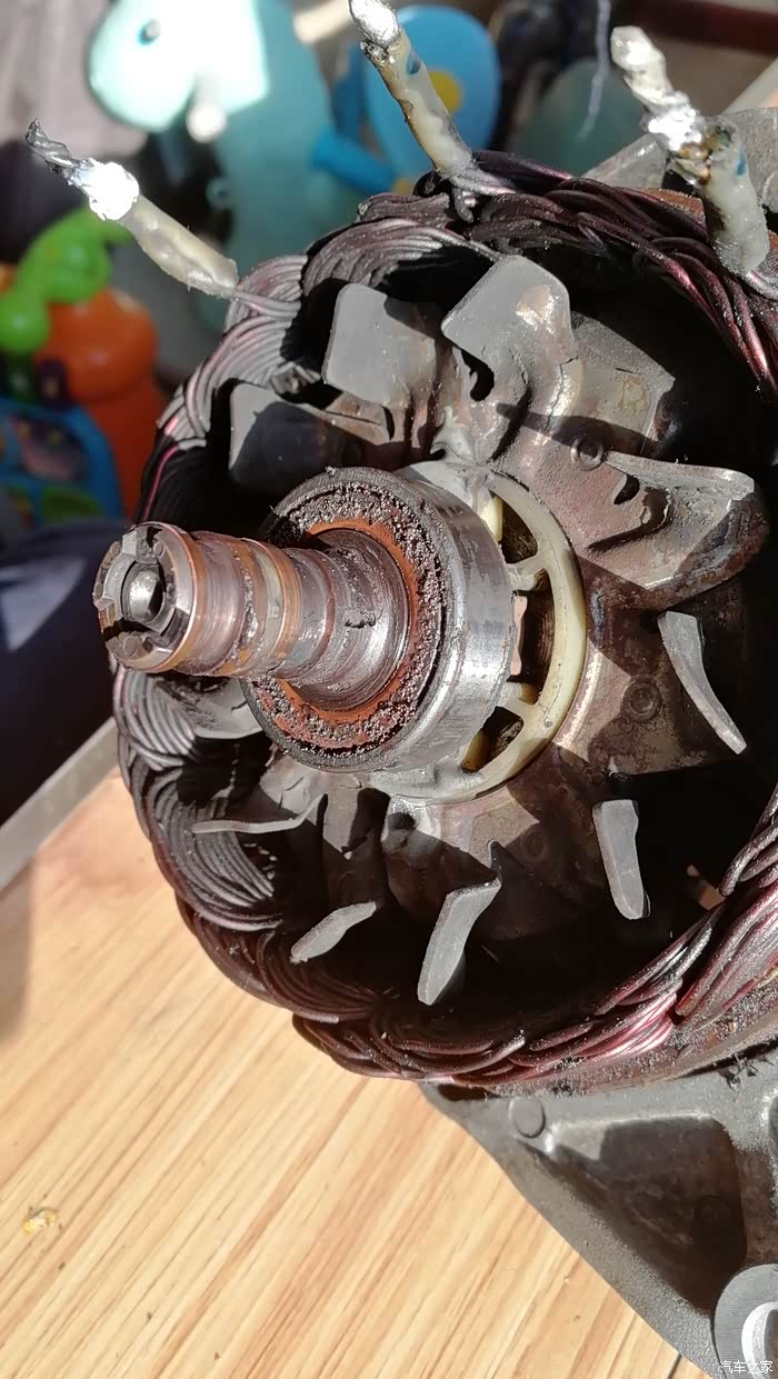

轴承上的油污和垃圾很多,清理一下。拆这个轴承没有专用工具的话,可能不太好拆,我之前试着用螺丝刀别过,差点别坏,所以赶紧又下单买了专业工具——拉马。
买的2寸的拉马刚刚好。
用这个真的是太方便了,很轻松就把轴承拉出来了。

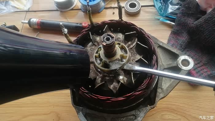

接下来这个塑料垫圈比较麻烦,周围都用浇水粘住了的,两个焊接点用的胶水更多,密封了起来。最好用热风枪吹,我没有就用电吹风代替了,效果不是很好,勉强可以拆得下来。千万不要拆坏,除非买得有备用件,我是没找到
拆解下来后,把胶圈上剩余胶水处理干净,要不安装的时候又安不上去了。

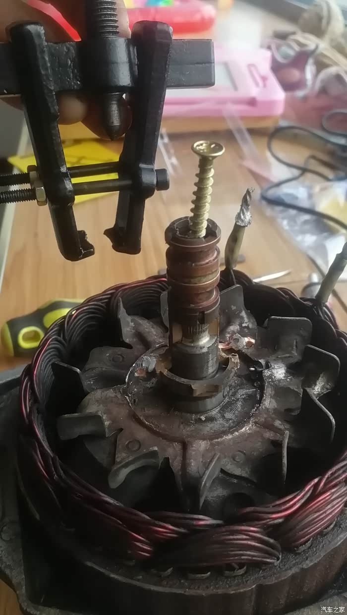

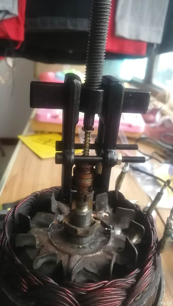

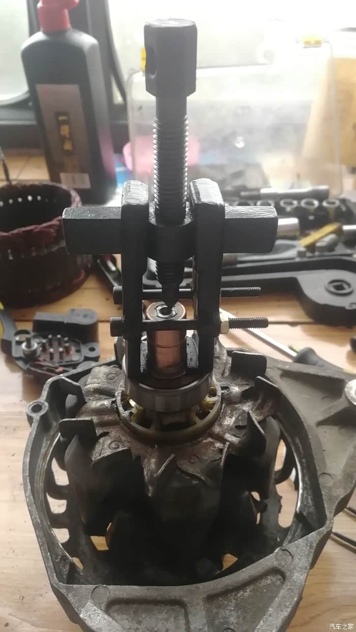

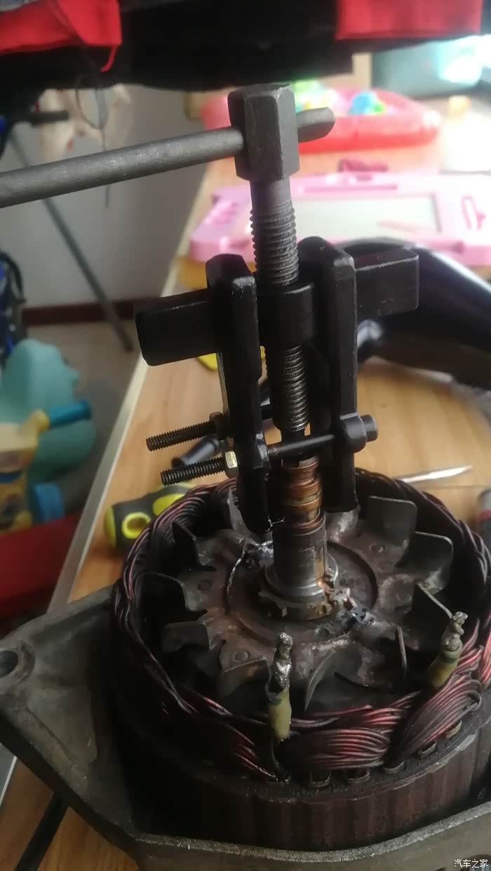

接下来拆滑环铜头,这个用拉马会很省事的,不用我感觉没办法拆。
拉马卡住滑环铜头的凹槽往外拉。
拉到一半发现行程不够了,加根铁钉继续拉。
拉出的滑环铜头。

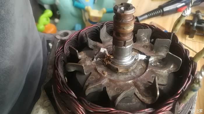

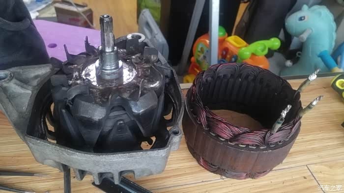

发电机内部,这些配件应该一般没那么容易损坏,所以没有必要来不来就换总成。

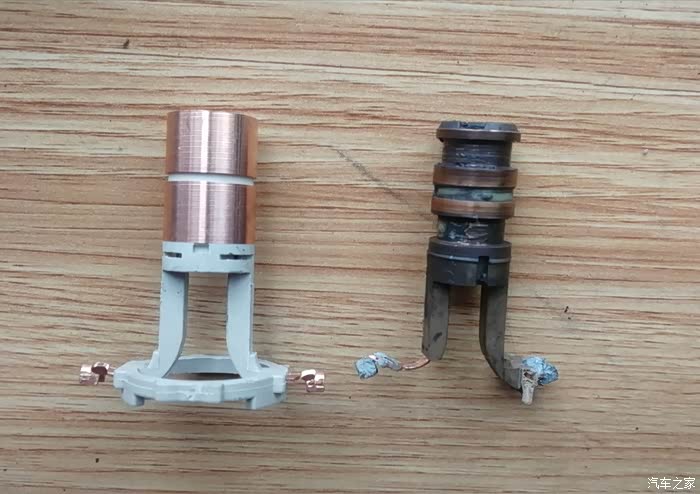

新旧滑环铜头对比。

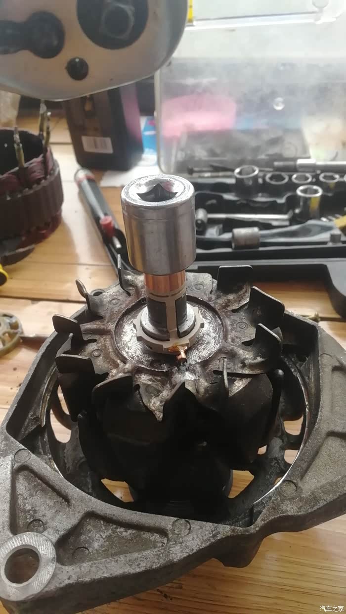

安装新滑环铜头,套上去后,要用工具敲进去才行。为了避免把铜头敲坏,最好垫点东西在铜头上面。
最后如果顶到中柱的时候,就用套筒来垫上敲。

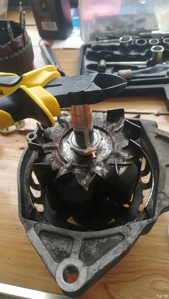

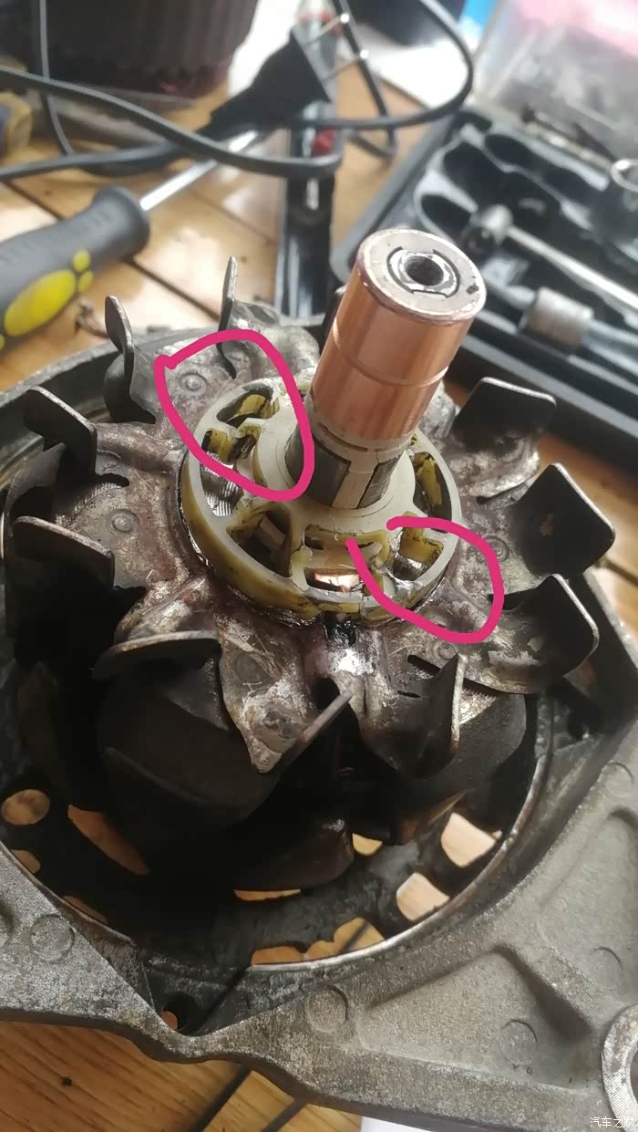

铜头到位后,和线圈两根线先用钳子夹紧,为了保险起见 再用焊锡焊牢一些。

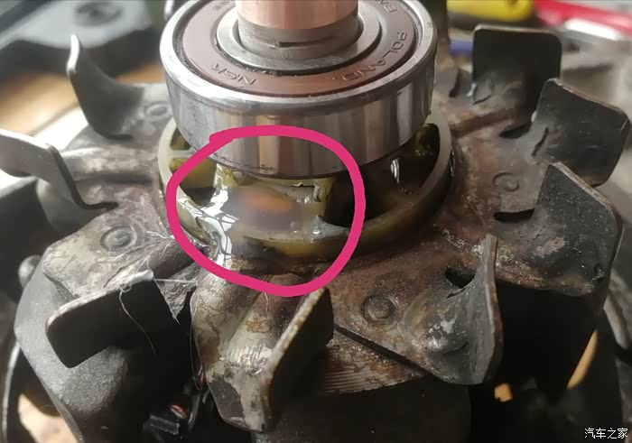

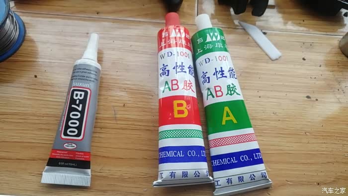

然后上刚才的塑料垫圈,底部打一圈普通胶水,焊接处用AB胶片密封一下。
用到的胶水

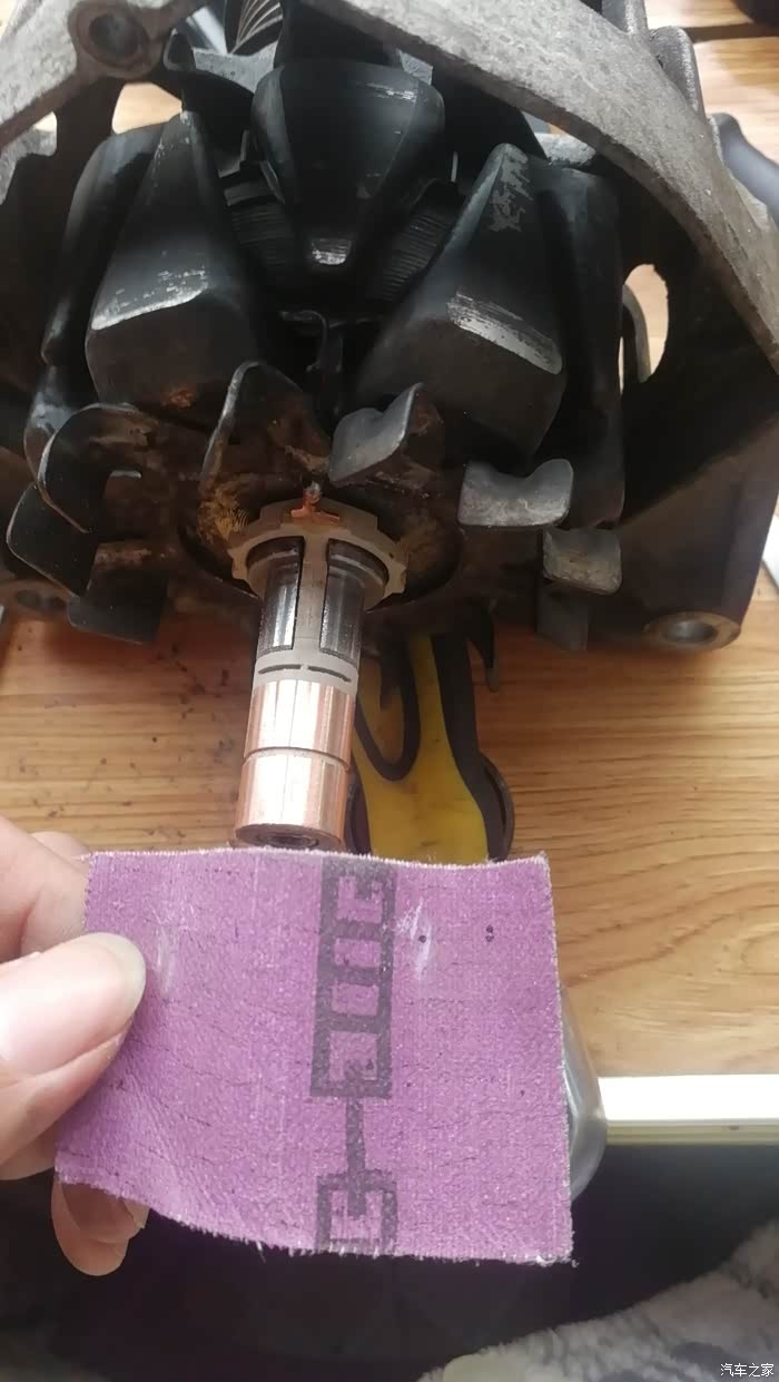

因为心急,买配件时没看清楚,商家也没和我确认清楚,滑环铜头粗了1毫米,而且又已经上机了,再拆下来估计也废了。自己找来砂纸打磨一下算了。

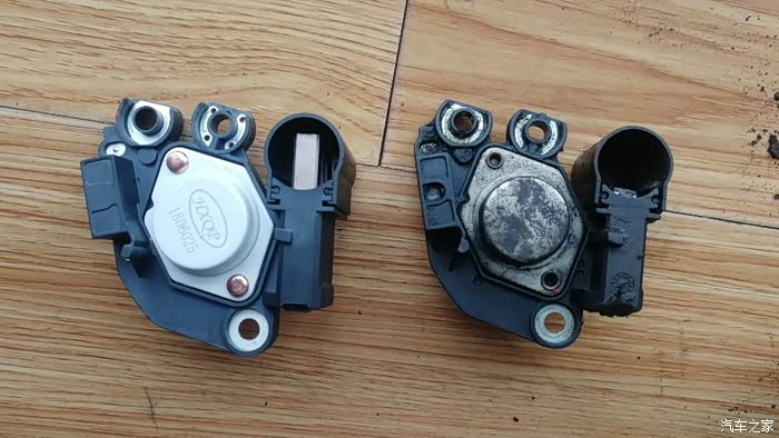

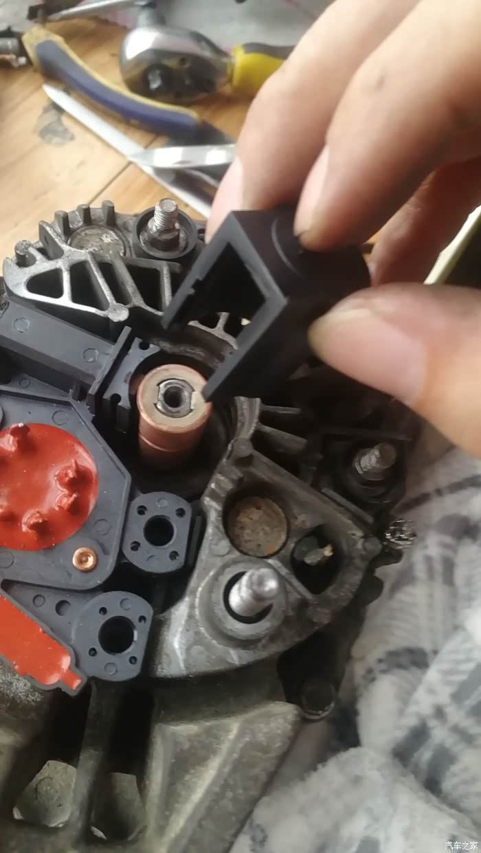

新旧调节器对比。其实调节器如果没有损坏,光换碳刷也是可以的,我也是后知后觉,买了整套,就先一起换上吧。
安装的时候,要把这个帽先取下来,安装固定好调节器,最后再盖这个帽。
装车后测试电压,14.38V正常,收工。
