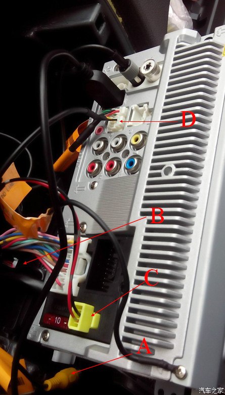

全景系统有个倒车触发输入,是12V的;还有个12V到导航的触发线,这根到导航的线没用上,包起来了
飞歌的倒车触发和视频输入是一根线。视频输入的莲花头分了2根线,中间可能有个电路板,没拆开看。这2根线一头接主机的倒车视频输入,另一根黄色的接头就是倒车视频的触发线了,肯定不是12V,因为视频信号最多只有0.3V,可能依靠这0.3V就足够触发启动倒车影像了
我原先是倒车影像,改后保留原先铺飞歌的倒车线,飞歌的倒车触发和全景倒车的AV线里的两线并连,这样就倒车触发实现了,想了半天才想到。隔离线被我弄烧了,插另外个后摄像头孔。事后想想可以直接把飞歌原装的后摄像头变压端剪下就连到全景触发上变压到0.3v就可以了。供你参考
