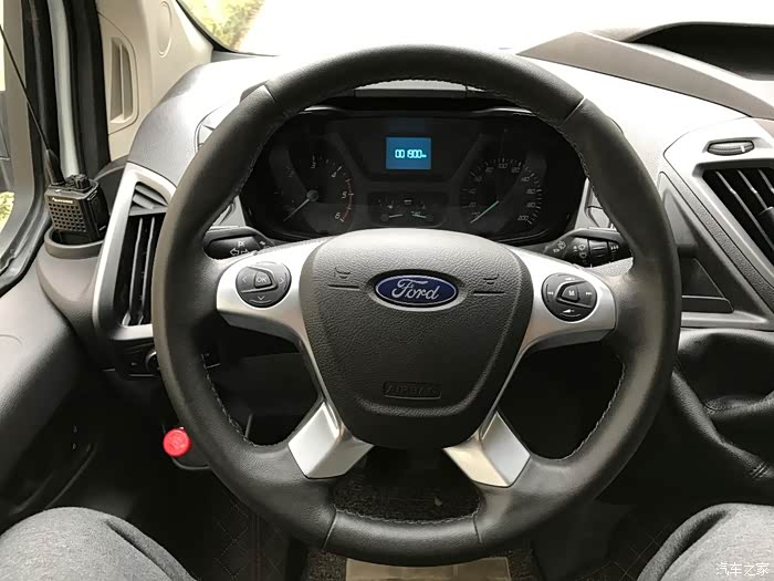

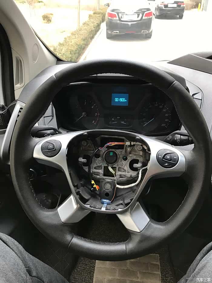

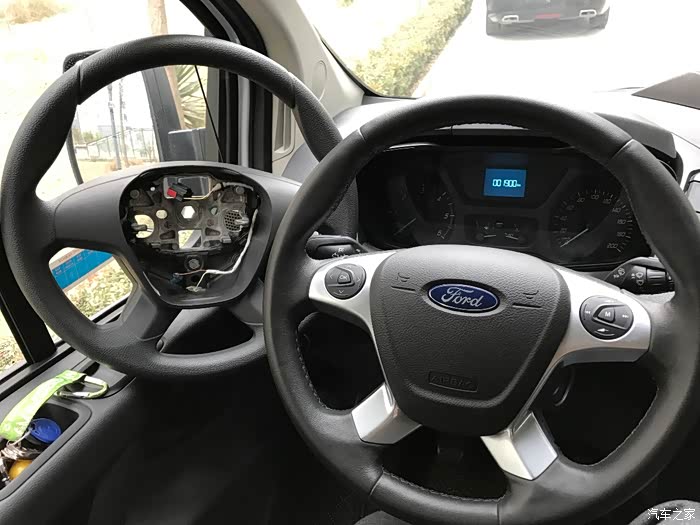

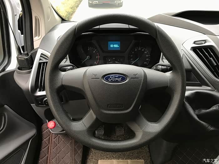

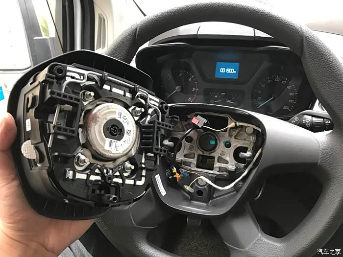

换方向盘非常简单,前后3分钟搞定~~~不用断什么电瓶,拆了不知道多少车多少气囊了~从来也没先断过电。放心换就行了朋友们!别插钥匙!

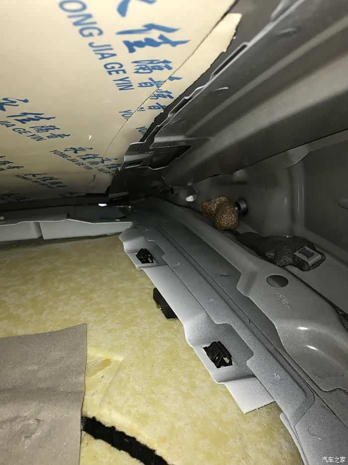

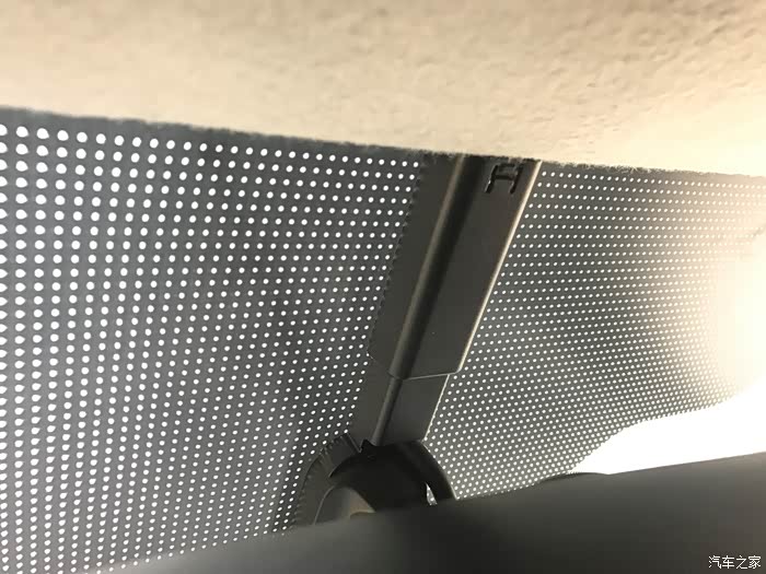

拆车顶  做保温
你看看这顶上空间多浪费啊!!!

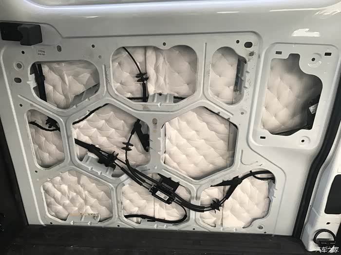

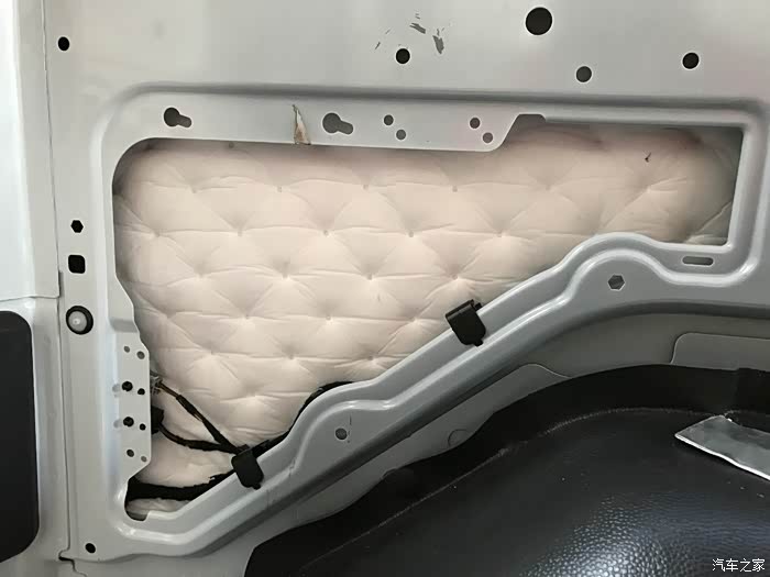

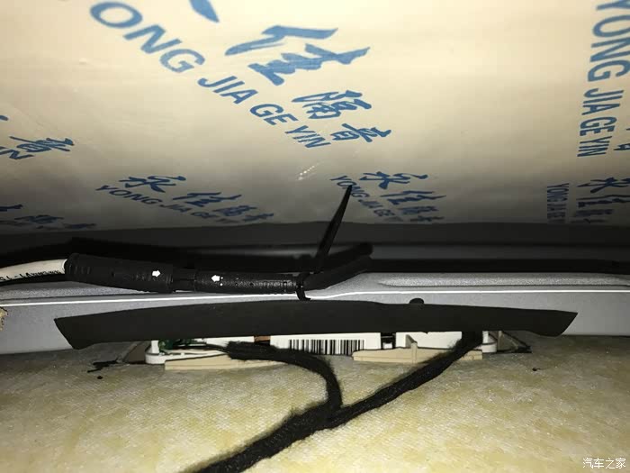

止震板  没有必要全贴满   你要愿意贴我也懒的争辩。。。。。
心理作用大于实际作用

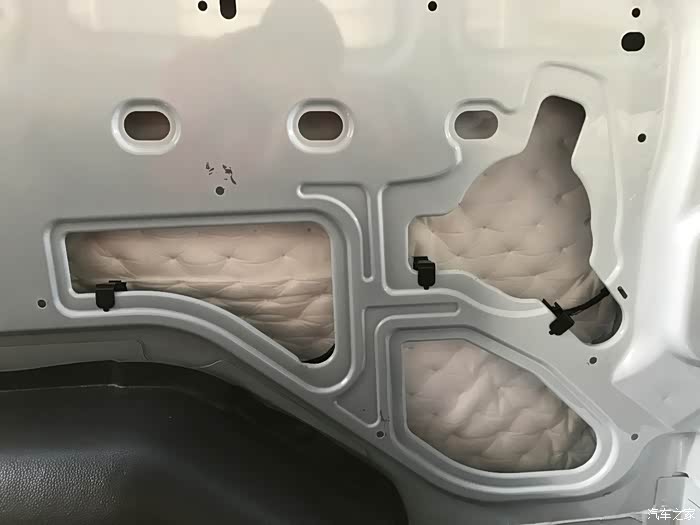

发动机仓  我受不了一整张糊上那种!!太恶心了!单个空来剪一剪~~~
止震板 隔音棉
吸音棉  也保温
主要是看起来就暖和哈哈
这玩意~~就是枕头里那种填充物一样的东西!真的不值网上卖的那个价格!! 我是图背胶省事,边贴边骂太贵!

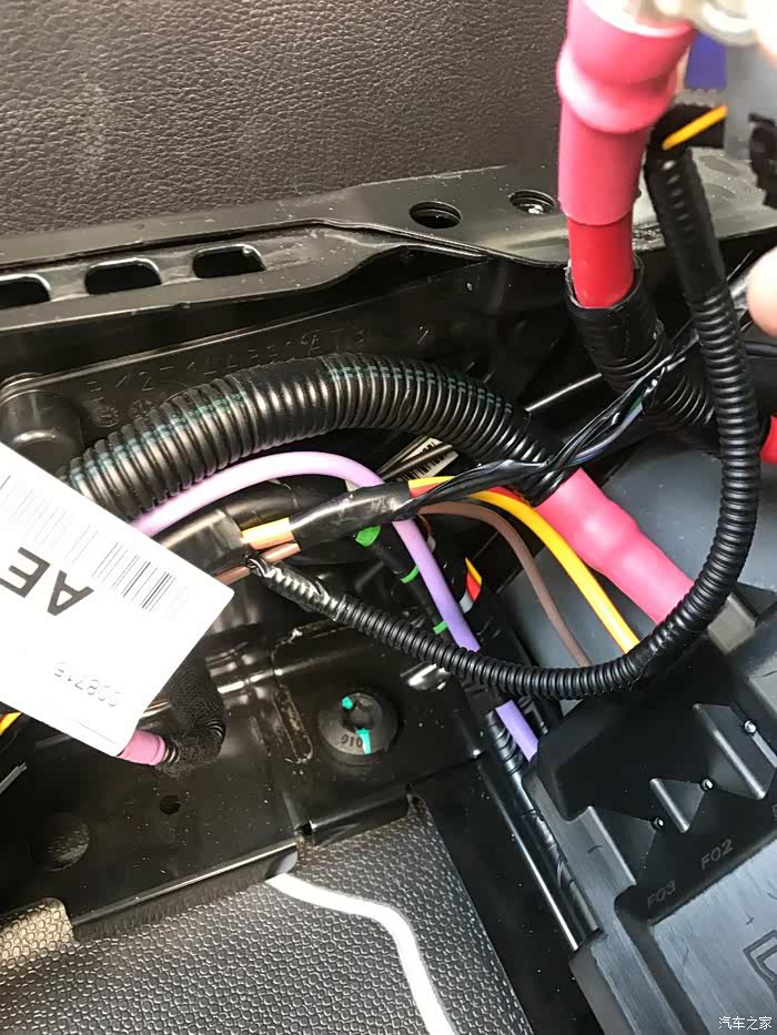

电瓶直接取一根以前做路灯工程剩下的电线

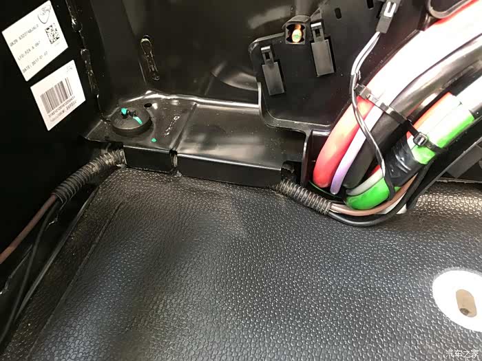

扎带~ 护套管~~ 你能看出来哪根是我改的吗?
全部摩擦的地方都加护套管   我所有车的电路从来都是自己搞   放心!  出了问题也知道从哪解决~~
12V  ACC  地线我各取一根一起走到顶棚上~~放个接线盒,上面的后期改装取电就方便了

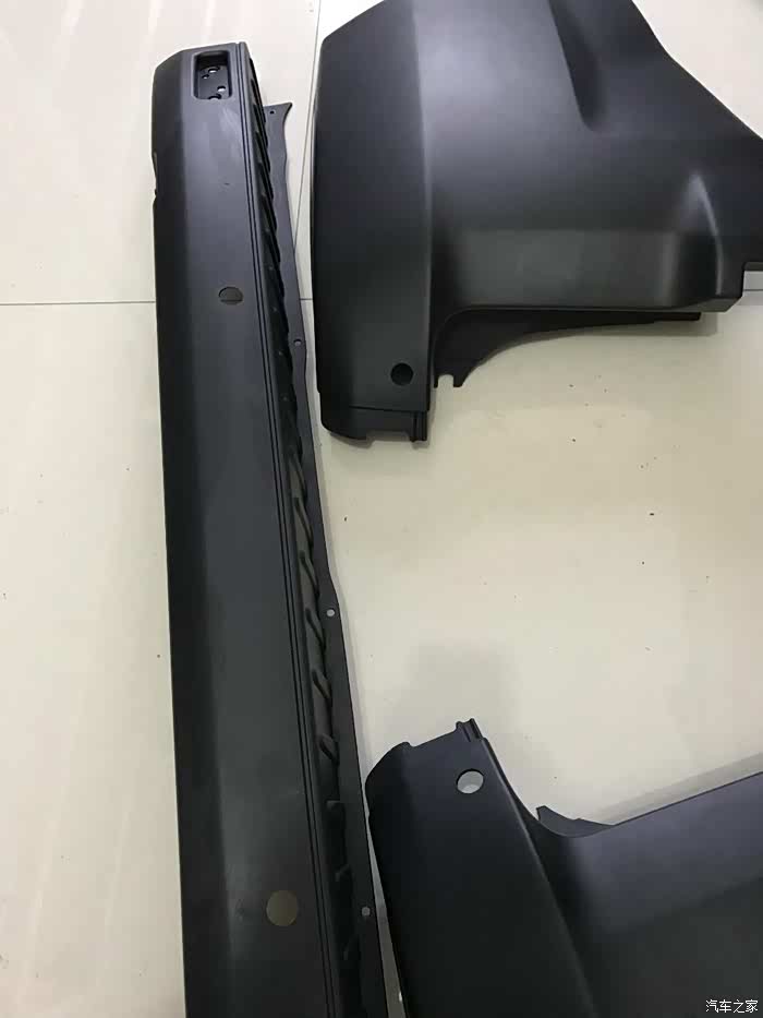

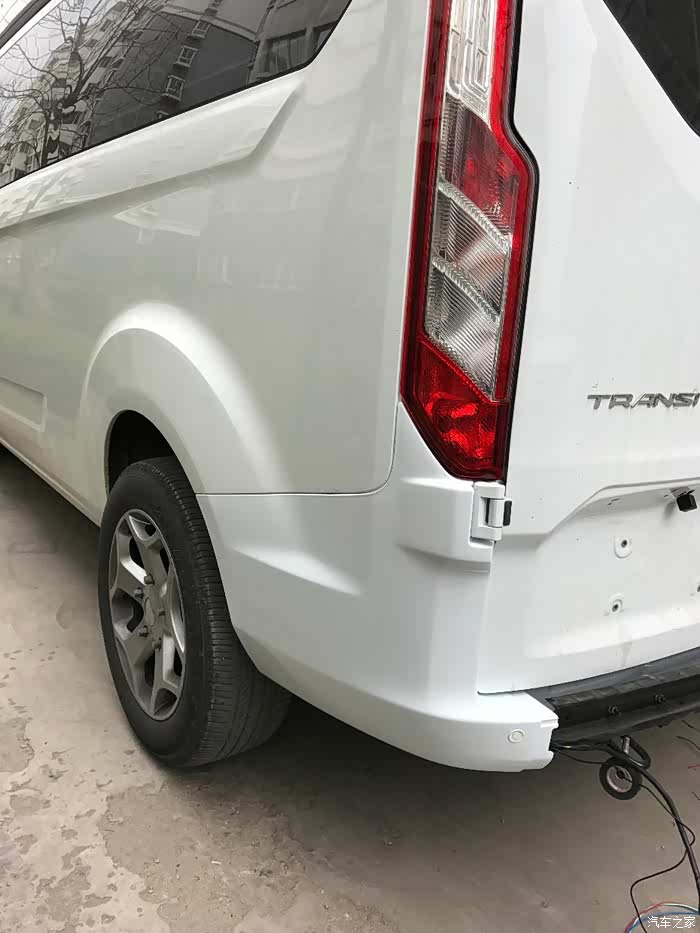

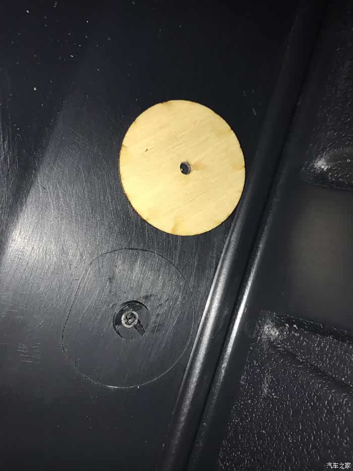

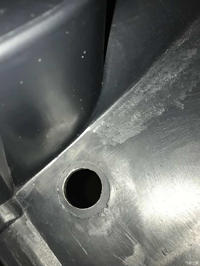

后杠背面有原装的雷达位置
先做个同心圆圈  这样保证打出来的孔丝毫不差~~~
打好了~拿去喷漆~~~~ 除了喷漆其他活都是自己亲自干
倒车灯取电给倒车影像和雷达一起用  做成插头以后好维护和更换高级的如果想~~ 全部都要走暗线,走远差的橡胶管。视频线我走的车顶~~~

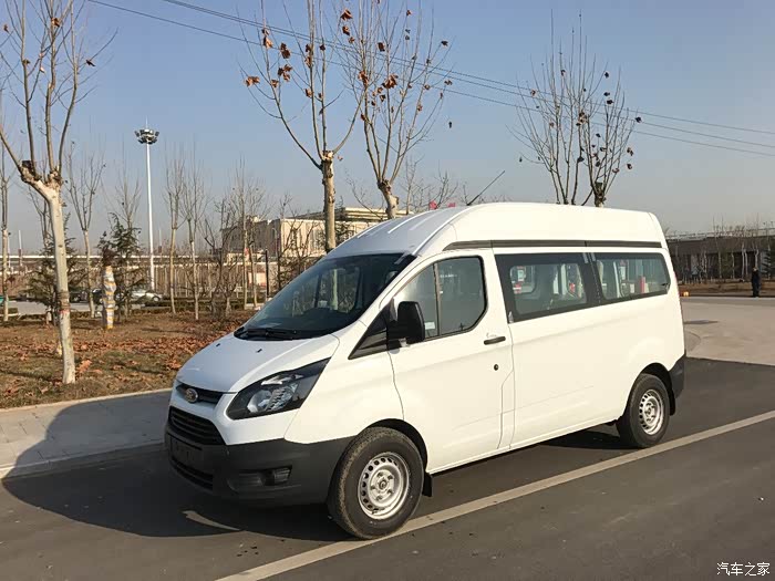

安装   刚喷完的白漆色差是比较严重的~~~ 放两天就好了~~~不用太纠结   原厂能完美匹配的更好

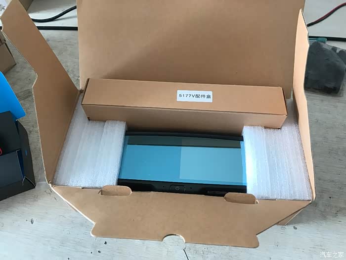

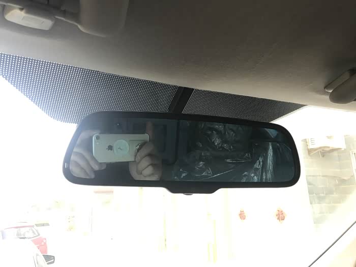

超喜欢这个后视镜导航一体机!!!非常完美!!!
其实我根本是不需要导航的~用手机最完美!或者IPAD~~大屏的那种机器我实在不喜欢,只要个屏幕就可以了看看倒车影像。选来选去买了好几种,最后敲定这个!非常的好用~一体机,原装位替换掉后视镜~~带记录仪,屏幕很棒!触屏,附送的倒车摄像头是我买来十来个里最好的一个!!!当然可能是以为跟主机搭配兼容好的原因~
强迫症的人真适合这个!没有线!
太舒服了!!!我也装了侧面可视~~没排照片下次补上。

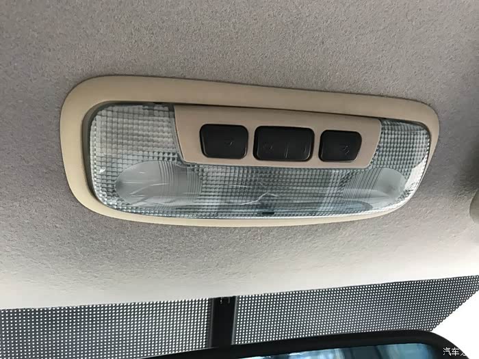

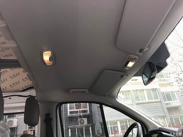

加装一个高配的顶灯,三开关的~~好用
福特原厂件~~~自己改的线~~非常的简单~~~~

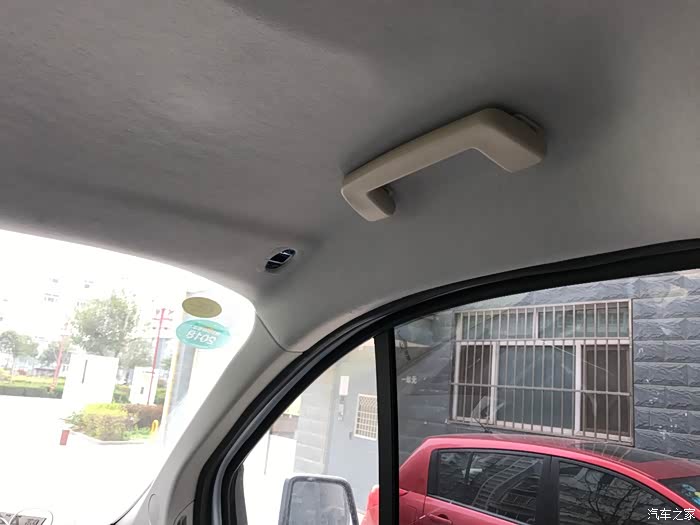

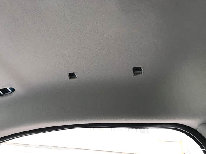

这个位置  是原厂车顶把手的位置!  想按的看下面图吧!
开孔~怎么拆怎么定位这个要是不会,也不用考虑这个事了。这里不多说~~
效果如何?应该买灰色!我傻了为了跟前灯配合颜色~~但是发现差别还挺大
驾驶员位置
这个也换了~~无损~~~~
侧把手~~~直接买同色的福特原车的~~~比喷漆的要寿命长多了

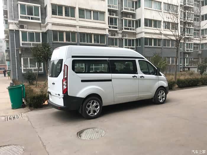

目前喷完的屁股就这个样子~~~车头上完牌再改吧~~~
