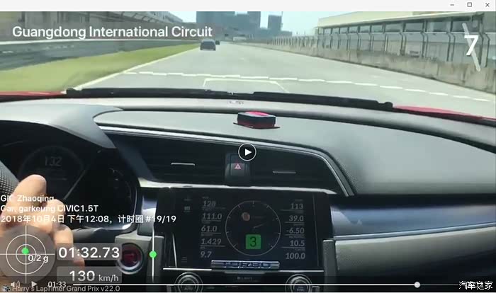

发动机电脑刷写程序后增压+6psi(1psi=0.07公斤/平方厘米)下,车子动力明显大幅提升,动力随踩随有,超车得心应手,水温气温没有任何问题。但是当来到GIC测试时,车子的表现和马路上完全不是一回事,强悍的动力表现仅仅维持了两分钟不到就打回原形,中冷器后气温、水温、爆震控制读数一个劲往上飙升,而点火提前角一个劲飞速向负值往后退。具体情况就是:环境气温30度,GIC全力跑23分钟,最高录得水温111度(高了8度),最快圈速1分39秒00(无提高),最高中冷器后气温68度,点火提前角最慢负7.5度,点火提前角因爆震延迟量最大11度。试车完毕后发现,由于排温太高,车内行李箱备胎位置的止震带被车底的排气管高温融化了。
花了大量时间反复观看测试视频和记录的电脑数据,我最终的结论是:思域发动机的压缩比太高了。由于压缩比太高,在提高增压值6psi后,爆震情况越趋严重,发动机电脑唯有大幅退后点火角压制爆震,从而使混合气后燃严重,并造成排温高---涡轮增压器过热、水温高----进气温度高----爆震更严重----这一恶性死循环。

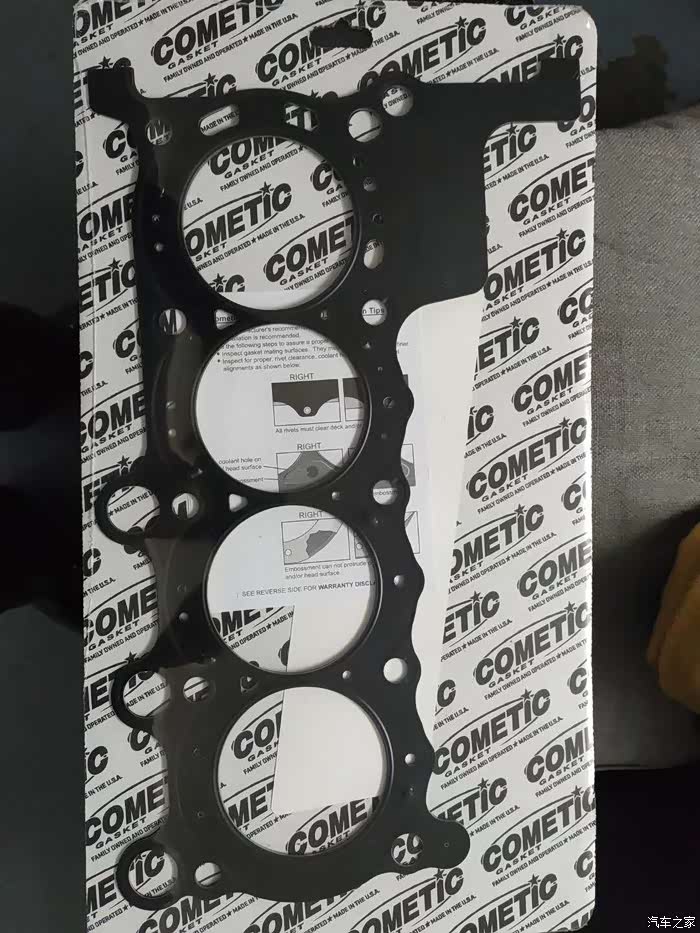

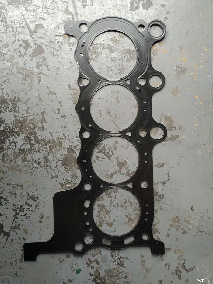

这张就是价格超过1千大元的美国COMETIC定制气缸垫。其实坦白说,做工很一般,而且我发现这个缸垫面、底两层和正常的气缸垫方向是相反的,当时我还以为这是美国佬的独门技艺,事实证明当时我太幼稚了。

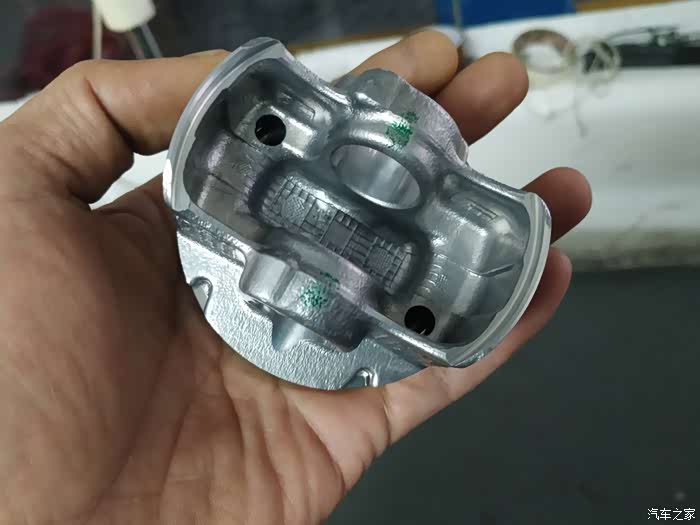

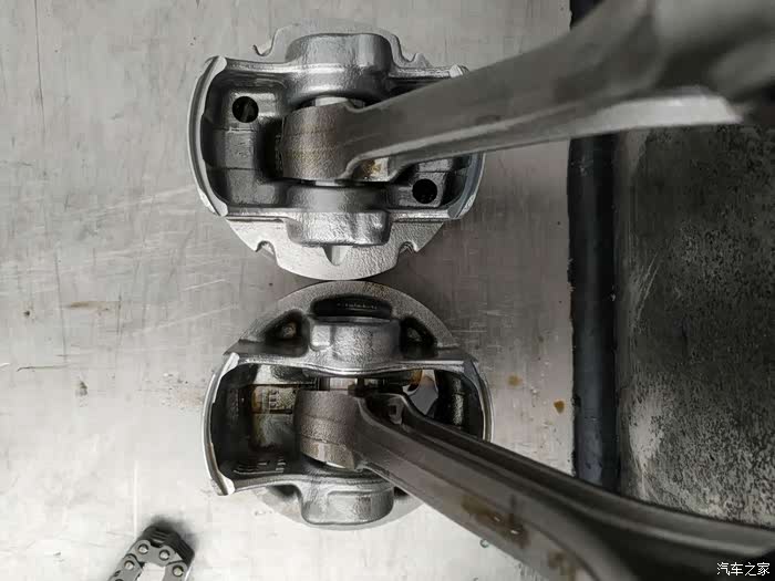

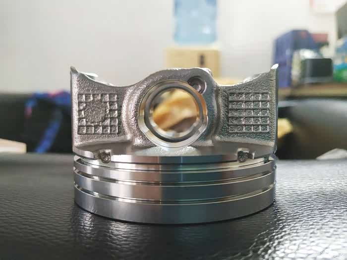

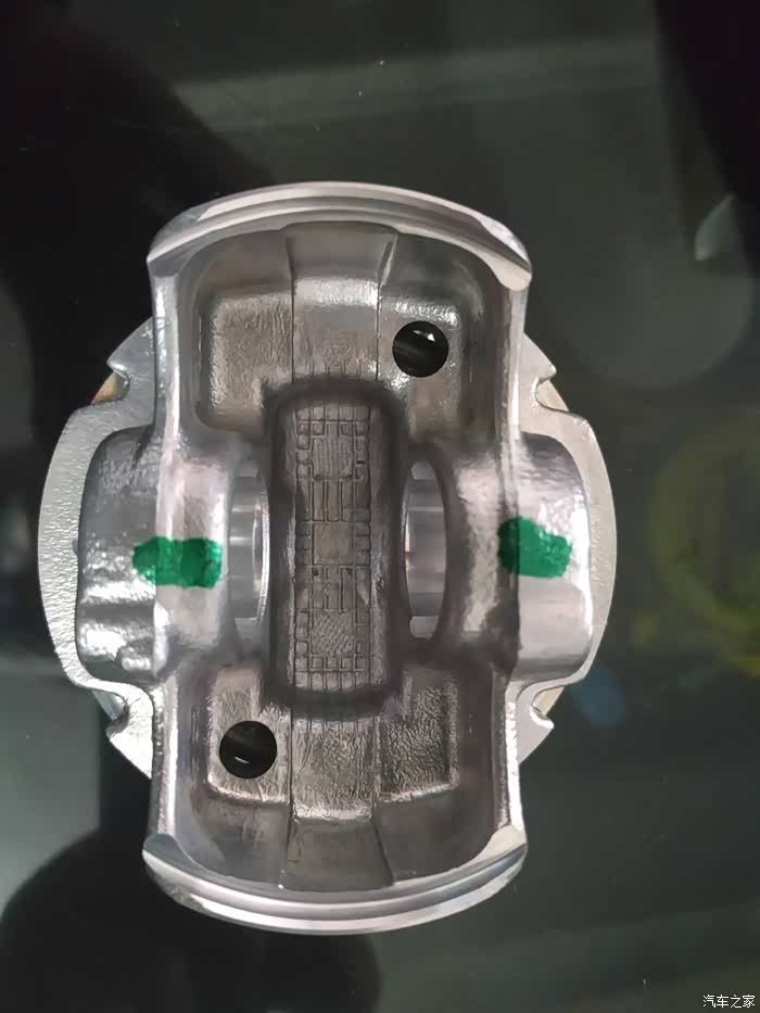

这就是本田1.5T高功率版的活塞,认真看过思域活塞的车友应该能够一眼就看出两者的巨大区别。相较之下,高功版活塞的整个结构更加厚实坚固,一个最惹眼又最巨大的区别是----高功版的活塞头部是铸有环形机油冷却油道的,在发动机运行时有机油穿过整个环形油道,为活塞提供更加良好、可靠的冷却,以适应更加恶劣的工作环境。
活塞侧面
活塞底部

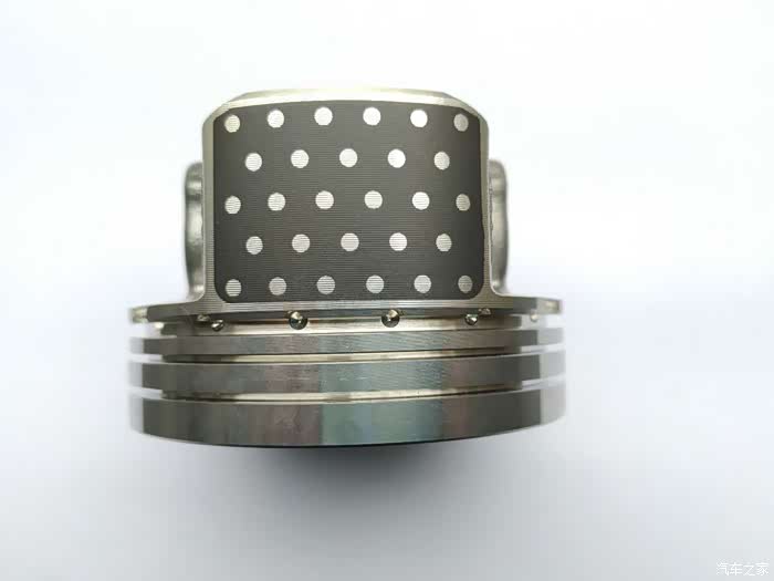

活塞裙。和思域的不同,这几个凹孔是盲孔,油环刮下的机油并不从孔道通过。

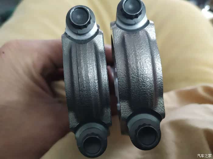

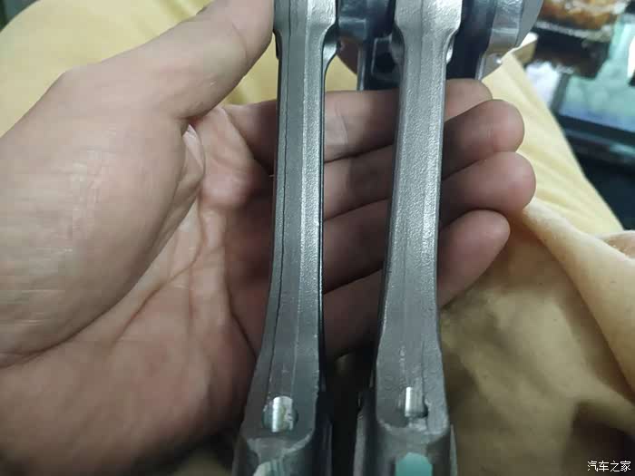

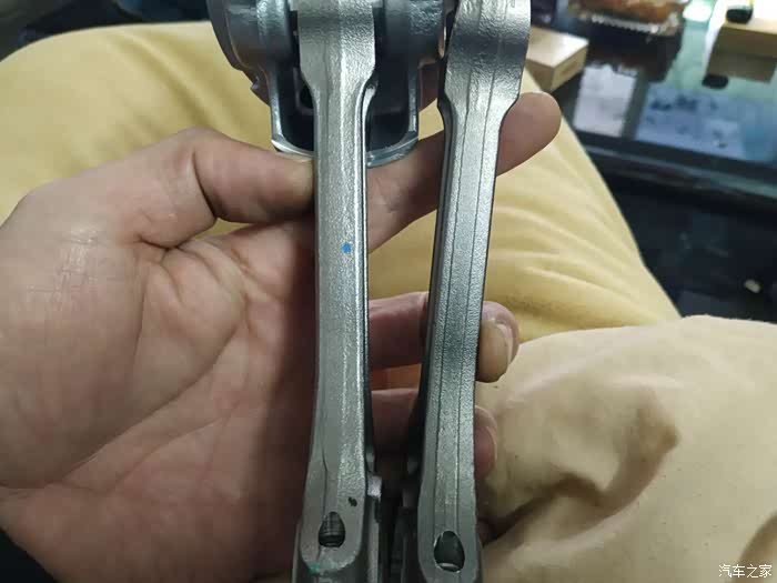

高功版的连杆和思域连杆粗略看上去很相像,但是仔细看两者区别还是不小的。这张照片中左侧的是高功版连杆,右侧是思域连杆(也是新的,并非拆车),可以看到两者的颜色,锻造的精细度区别比较明显。
反转一下看看另一侧,右侧是高功版连杆。
看看连杆瓦盖的区别,右侧是高功版。

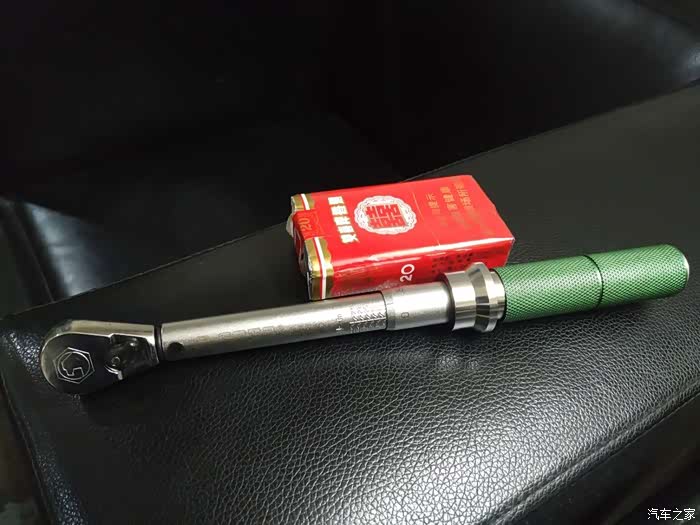

所谓工欲善其事,必先利其器,由于思域的连杆螺丝的尺寸和力矩标准远远小于普通车辆,而我目前的扭力扳手量程偏大,力度精度不易把握,于是忍痛入手了这把世达扭力扳手,价格1000大洋,有些心疼。

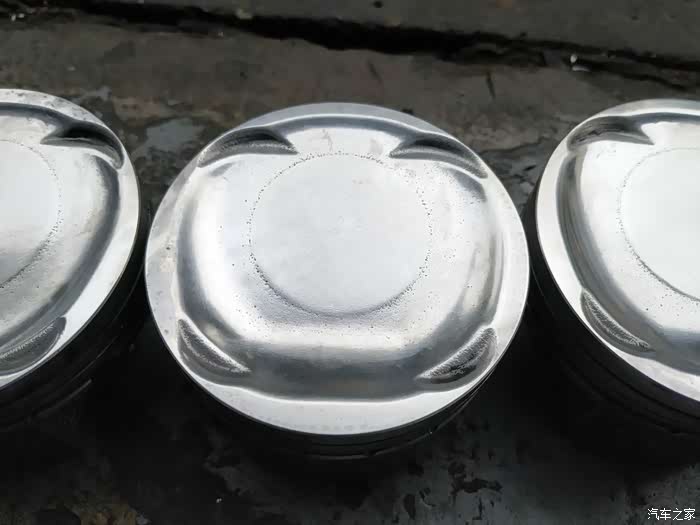

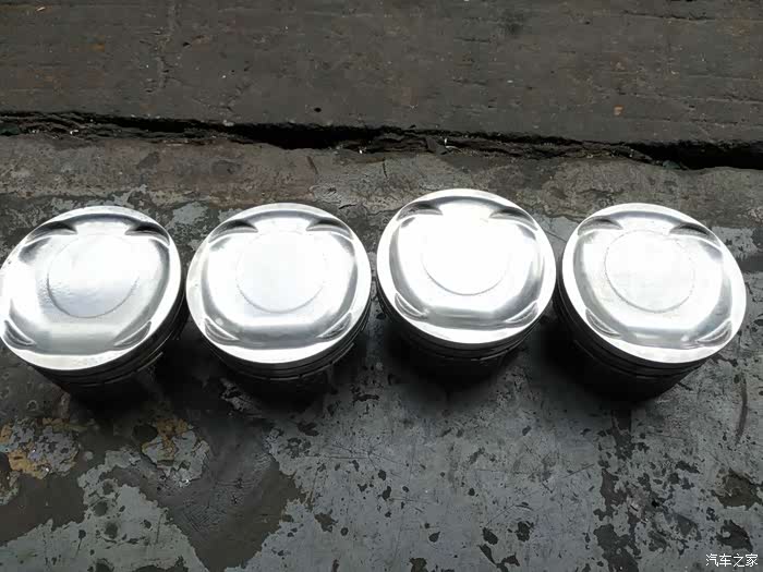

趁着有空余时间,飞奔到蓝天五金城,买了杂七杂八一大堆打磨抛光用具,用一天时间把4个活塞的顶部打成了镜面。
目的很简单,希望活塞顶具有更小的接触表面,尽量减弱燃气热量的传递,同时希望更滑的顶部能够减少积碳的粘附沉积。

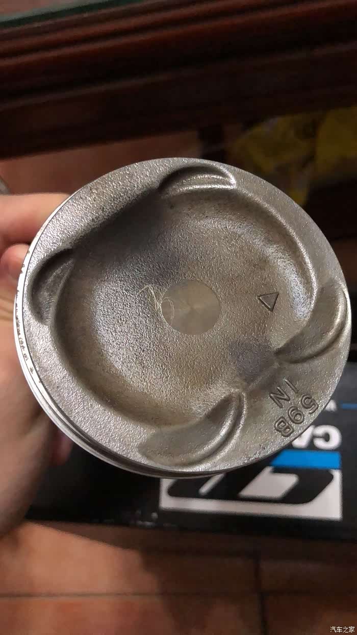

熟悉思域的车友应该可以看出和高低功率版本活塞顶的分别。
借用车友拍摄的十代思域原车活塞顶照片,这样和前两张照片一比较差异就很明显了吧?

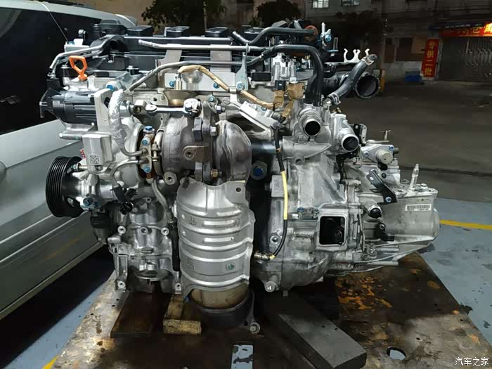

忙了一阵子,终于有空余时间,立即招呼伙计动手把发动机拆下解体。

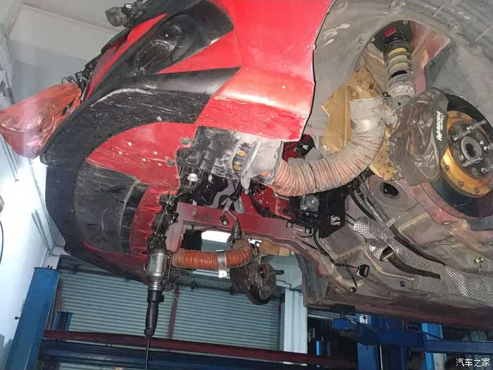

很多人非常惊讶我是怎么把直径80mm如此巨大的通风管塞进雾灯后面那个非常狭小的空间的?呵呵,山人自有妙计,请容许我保留这个小小的秘密。

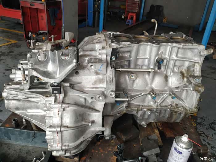

1.5T发动机真容。

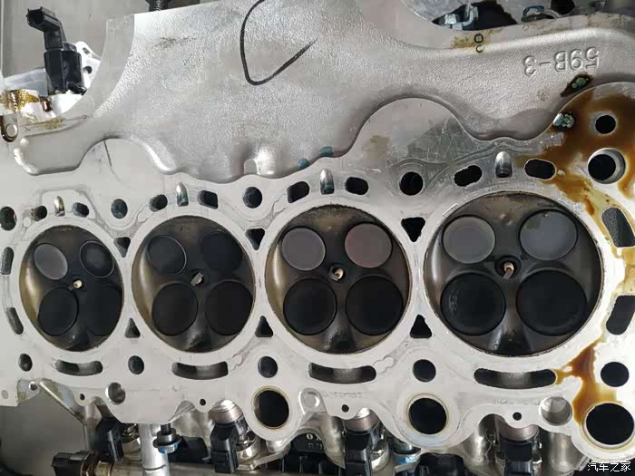

拆去气缸盖的照片。

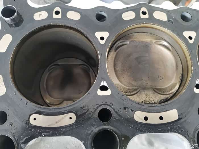

可以看见,活塞顶积碳并不多。所以,老话说得好,适当激烈驾驶,不容易积碳。

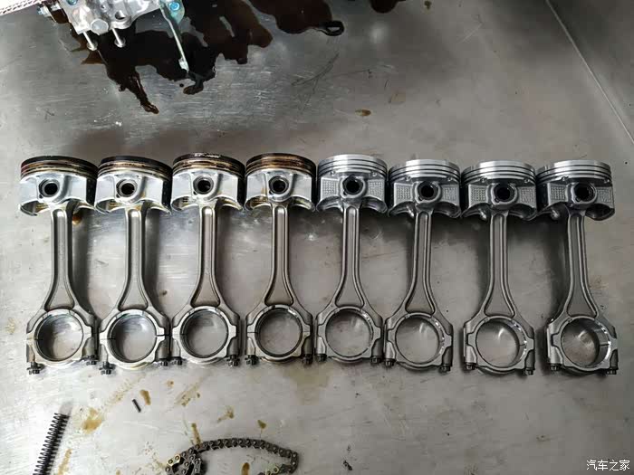

新旧活塞连杆比较图。
这张图片能够很清楚看到新旧活塞的一些细节差异。

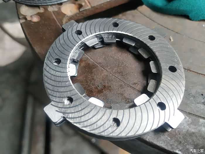

趁着有余暇,我把LSD也拆解了进行检查,毕竟已经在赛道跑过十几节,很迫切想知道LSD的钢片的磨损情况。
检查结果让我有些难以置信。这个博德LSD,我从装车时就调整过工作面数量,当时出于保险起见,是调整成最强锁止率的。但是,用千分尺对12个摩擦片进行测量的结果表明,其中10个摩擦片没有任何磨损,只有左右内侧最靠近行星齿轮的片子测量出了磨损量。每个钢片的磨损量大约0.02mm,这个磨损量大约是我们日常办公的A4纸的厚度的1/5(普通A4纸的厚度大约0.1mm)。
使用了接近两年,终于第一次直观了解到这种LSD钢片的大致使用寿命。

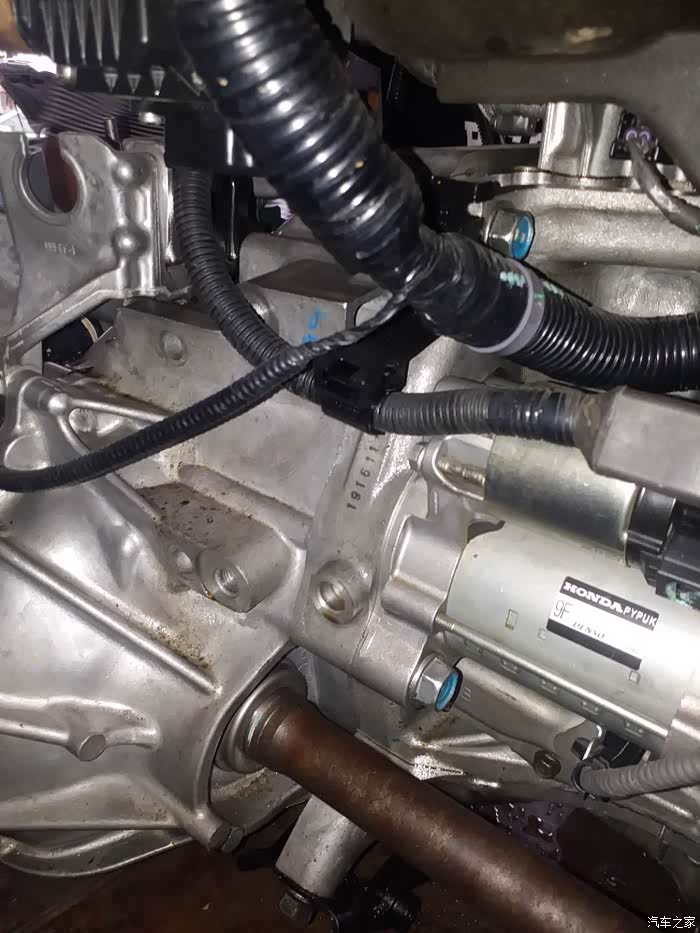

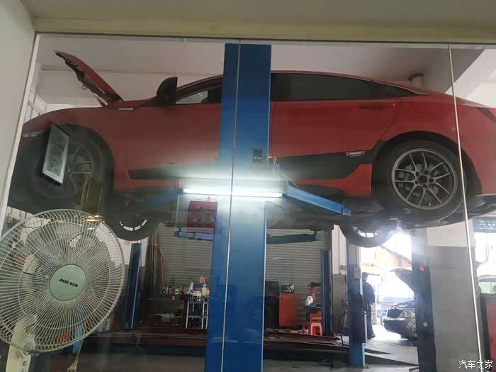

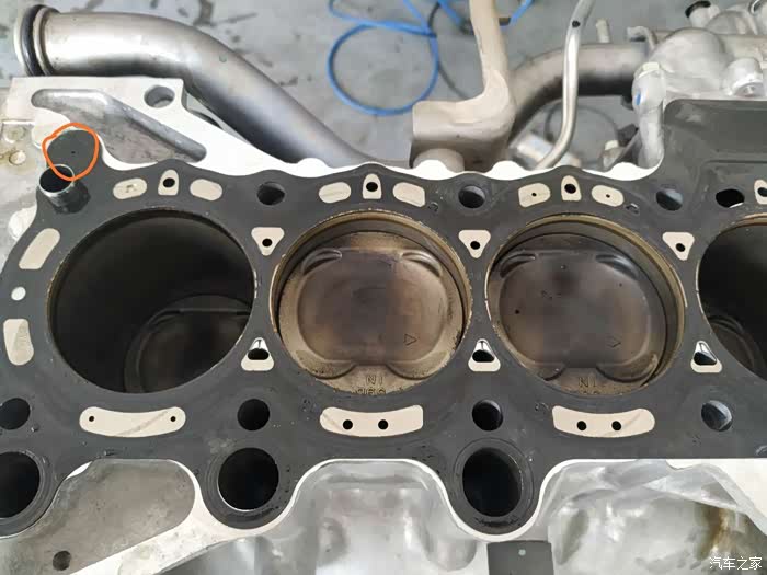

在环城高速试了十几公里没有发现异常后把车开回修理厂,架起来做最后检查,下一步就可以刷写发动机程序,进入脉谱调试工作了。这时候我突然发现,在变速箱左侧半轴靠上的壳体外,有一路面积不小的浅黄色的机油油迹。我的心一下子提了起来,连忙把车子放下打开机盖检查,结果发现机油是发动机缸盖右后下方和缸体结合的部位流下来的。是加机油时加漏了吗?或者缸垫漏油?!?我心里涌起一个不祥的预感,匆匆忙忙让伙计把油迹清洗干净后,然后又驾车在新滘路跑了几公里后重新检查,结果再次在这个部位发现了一大滩新鲜油迹。我呆若木鸡,呆呆站了几分钟好容易才平复了混乱的心情。
现在最迫切的问题是需要先搞清楚机油究竟是从哪里泄漏出来的,然后再分析泄漏的原因。于是清干净油迹,发动机空转提速到2500rpm,打着工作灯观察机油究竟是从哪个位置漏出来的。经过反复几次观察,终于确定了机油是从缸盖左后侧的密封结合位流出来的。
红圈处就是机油漏出的位置。这个小孔是为汽油高压泵柱塞提供润滑油的通道,具有和主油道相同的压力。
我郁闷得要命,千算万算,想过种种最坏的可能,却怎么也没有想到最后竟然是气缸垫上出现了问题。我苦苦回忆发动机的整个修理过程的每一步细节,刮胶、清洗、平面尺测量、螺丝力矩和角度、螺丝上紧时的次序,结果没有想出任何操作不当或疏忽的地方。难道在扣上气缸盖的过程中,缸盖上正好有一小块积碳掉落,并且刚好掉到缸垫的这个位置?!但这种如此戏剧的可能性也太小了吧?
这个始料未及的意外,让我头疼不已,左右为难。通过朋友向COMETIC报告索赔?但是万一最后发现真是安装差错那岂非丢人到家了?再者,即使拆解检查发现确实是缸垫问题,难道就象之前那样再等两个月?换上原厂气缸垫用10.3:1的压缩比?那就意味着之前的全部努力大部分基本上付之流水了,这也是我难以接受的。

在一个不太忙碌的时候,我果断招呼伙计把发动机拆了下来。
发动机拆下后,可以清楚看到变速箱壳体以及启动马达旁边的油迹。
发动机的另一面,同样可以清楚看见泄漏的油迹。
为了找到发动机漏油的根源原因,我亲自动手拆卸发动机缸盖。
在拆卸发动机缸盖螺丝时,我发现每一个缸盖螺丝都非常松,几乎是毫不费力就拆了下来。是我上次装配时拧得不够紧吗?当然不是,我还没老糊涂到那种地步。
唯一合理的解释就是,出于某种原因,气缸垫发生了性状的变化,导致缸盖螺丝的紧固力矩发现了巨大变化。

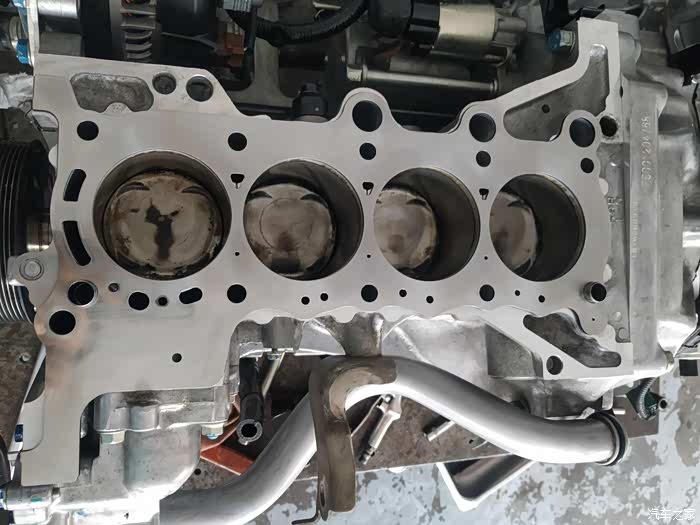

搬开气缸盖后,我像个法医一样小心翼翼对漏油区域进行了细致检查,没有异常,没有积碳,没有杂物,非常干净。

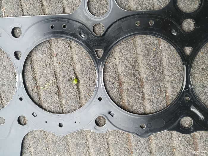

拆下来的COMETIC气缸垫,漏油位置就是左上角那个小孔,也就是通往高压汽油泵柱塞的油道。
有一定修理基础和经验的车友,应该很容易看出气缸垫这个面的薄片和通常的气缸垫是相反的。

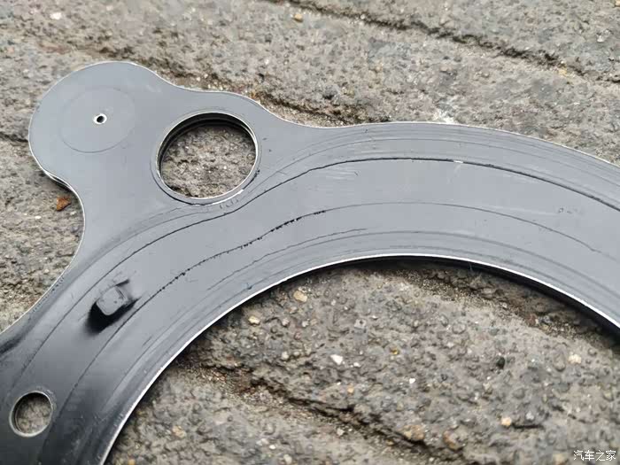

尽管气缸垫装在发动机上的时间很短,也没有长时间使用过,但是可以很容易看得出两个气缸之间的鼻梁位置的特氟龙涂层已经发生了明显缺损。
气缸垫的特氟龙涂层的特写,可以看见涂层发生了较大的变形,这应该就是缸盖螺丝力矩发生巨大改变的最主要原因。
迟点会通过朋友向COMETIC发送申请索赔邮件,他们会怎么回应?会不会怪我没有最原车扭矩标准上再次加力?这就不得而知了。

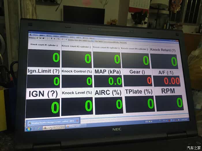

HONDATA的大多数功能都是明显领先KTUNER的,比如这个“显示”界面,它可以完全由你自由定义,包括显示的项目,图形大小,红绿阈值,或者改成模拟指针表的形式,在测试中灵活监控你想监控的数据。

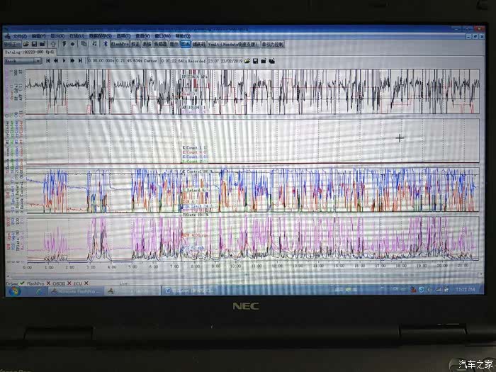

这个“图形”界面则更加灵活,你可以自由选择数据,自由分类,自由定制图形组合,自由把数据分类,记录,回放,放大。。。。。这样的话,当你尝试进行激进修改时,你就可以全程把数据录制下来,然后放大进行分析,找出问题所在,然后修正。

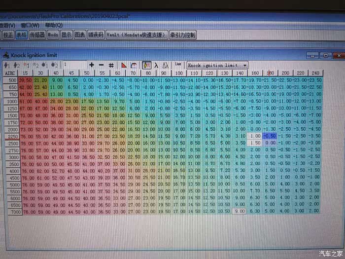

这是HONDATA内的某个爆震点火极限脉谱。在FLASH PRO内,这个脉谱实际上是和刚才的“显示”“图形”完全联动的。在某一个时刻,如果你发现数据出现问题,你可以展开当时使用的程序版本,放大图形,然后找出出现问题的节点,进行有针对性的修改,然后再试车进行测试。

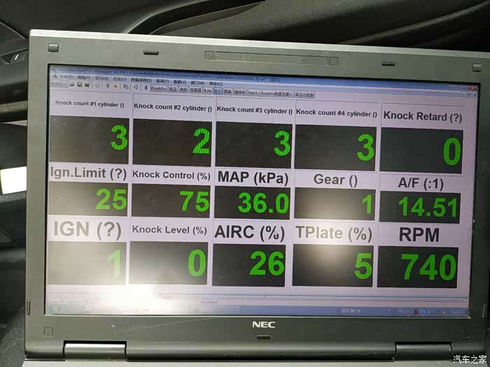

比如这个图片。由于我在某次调试中使用了过激的点火数据,因此在测试中发现2、3缸存在过多的爆震现象,导致2、3产生了多次爆震记录。
这时候我就可以使用HONDATA自带的单缸点火微调功能,适当减少2、3缸的点火提前,尝试看看在修正点火后发动机的表现。
再一次的测试证明,在调整后4个气缸的爆震计数均衡了,这时候我可以通过再次修正爆震点火极限脉谱,为发动机摸索合适的点火角度。

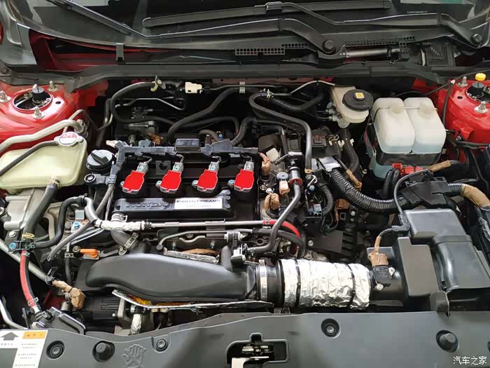

最后发一张机仓照镇楼。

稍后我会把在GIC的21分钟测试数据记录文件放上网盘,有兴趣的车友可以下载查阅。

最后附上Hondata Flash Pro记录的GIC 21分钟测试数据。
链接:https://pan.baidu.com/s/1mYMnbvPsmkGb6PNR9YtFBA
提取码:rbs3
注意:由于助手身体原因,记录过程中被迫下车,因此这段记录数据是Hondata接口记录的,并非笔记本电脑记录,所以采样率相对比较糟糕,比较粗糙。
