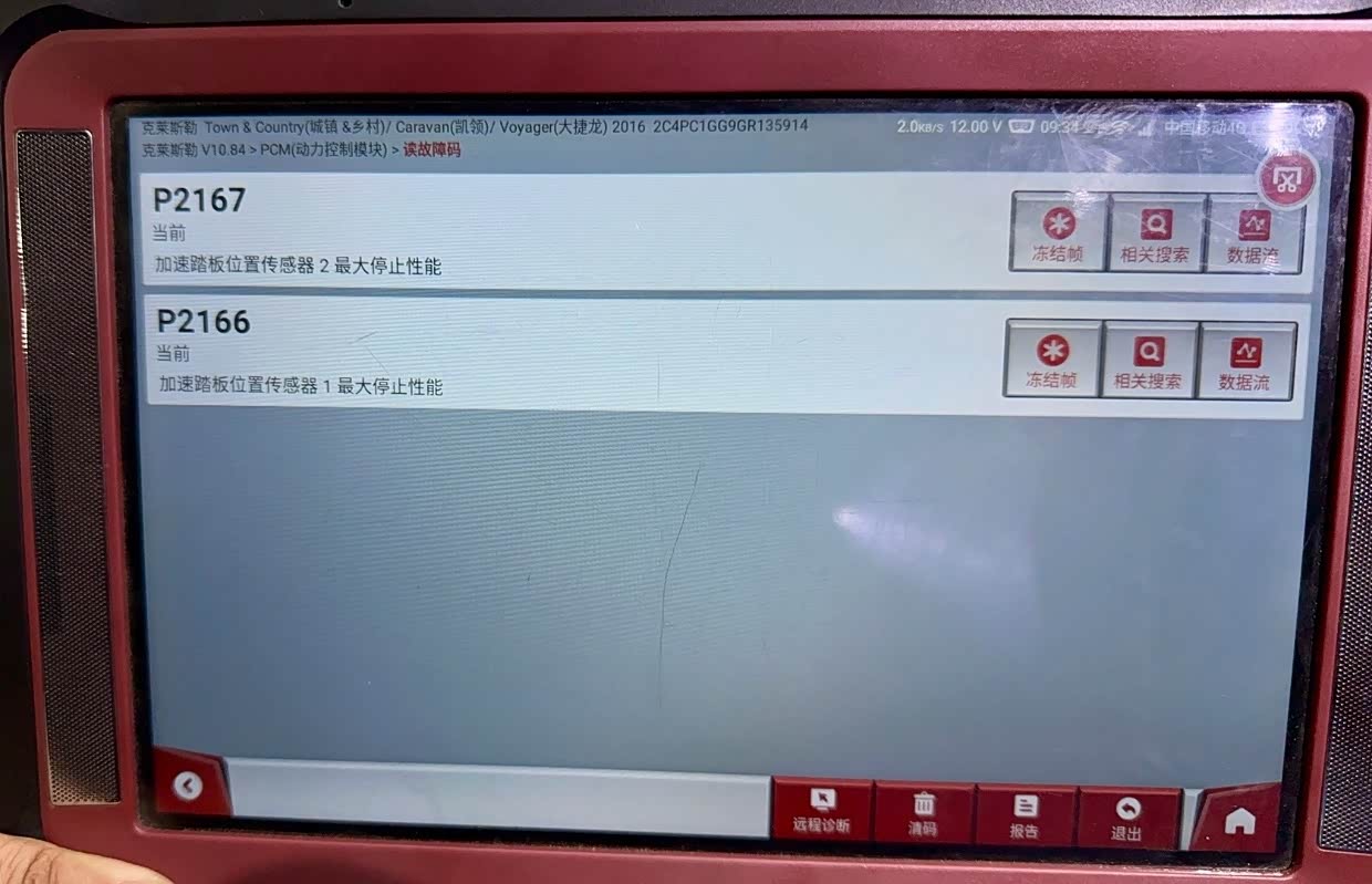

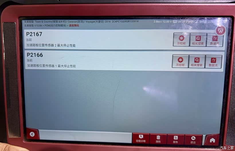

由于发动机机油散热器漏油,买了个进口全铝机油散热器更换,在拆装的过程中顺便清洗一下很久没动的节气门。没想到发生了一段小插曲。全部配件恢复安装后,检查油、水、电器插头均无问题,最后一项工作就是匹配节气门,电脑匹配过程发现故障码P2166和P2167,查遍全网也没有教程怎么解决。电脑清码又出现,反复出现
最终的解决方法超级简单,带着故障码起动车辆,怠速让水温正常后(节温器打开)关闭发动机,这时使用电脑匹配节气门,一切正常。就是这么简单!再有遇到类似问题的车友试试吧。
