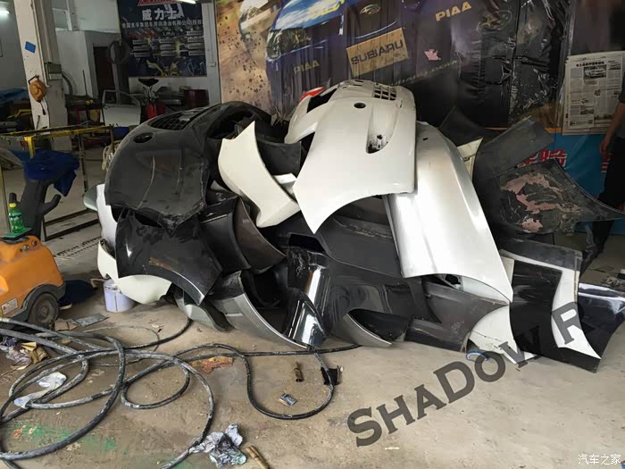

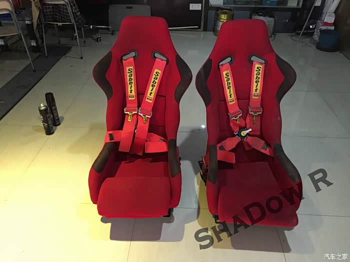

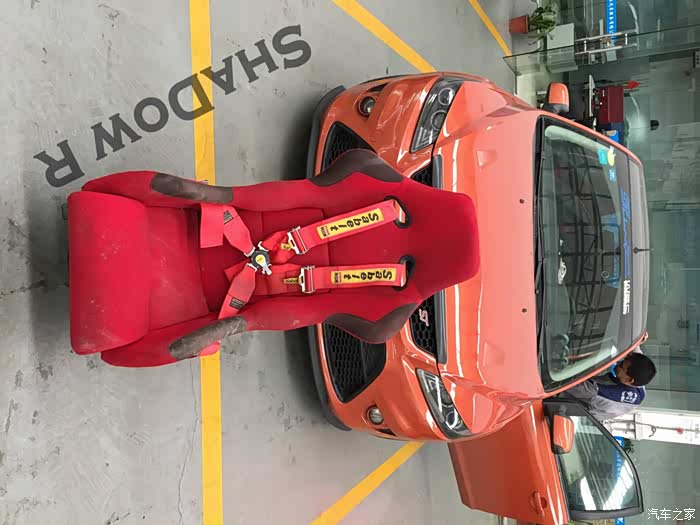

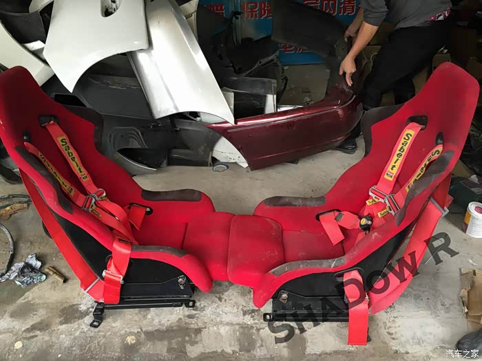

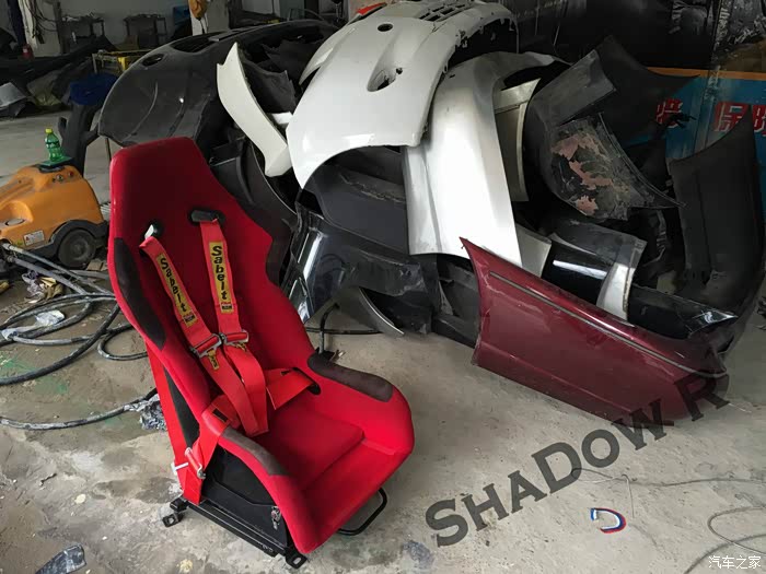

在这里插播一下,我去收了赛道战神的椅子回来
没错,他的椅子就在这堆东西的角落里!
让小弟一个一个地搬出来!全部搬出来!
终于!这对拿过奖的神椅出现啦!好鸡冻!

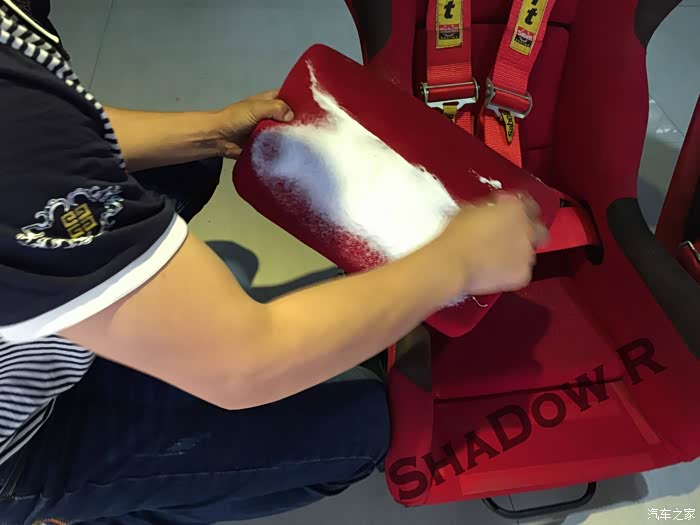

干洗喔,一天晾干之后!就可以装上啦!

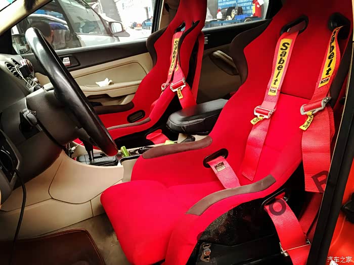

在安装时,记得要买四个电阻,
这个电阻就是为了屏蔽故障灯的
这里要找师傅弄,实在不容易,
最难就是找这2.5欧的电阻
完成啦!这就是我的新坐椅!
为什么不买新的?新的要6000一张!
精改主义,宁愿用旧的,
也不要用600一张的国产货!
我的这张多少钱?我就不公开啦,哈哈!

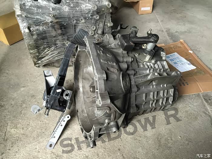

先说一下经典福克斯的手动变速箱版本:
                                       1.8的分为:IB5和B5A,这两个分别是老款和新款的1.8变速箱
                                       2.0运动版的变速箱,就是传说中的MTX75!
好了,但是MTX75变速箱有三个版本,怎先呢?
                                    1、MTX75变速箱+小尾牙  版本(适用于涡轮车)
                             2、MTX75变速箱+正常尾牙 版本
                             3、MTX75变速箱+大尾牙 版本(高上转,但不能用于涡轮)
在这个时候,我就非常的纠结啦……到底上哪一个呢?当然,找个二手的也不是那么好找!
最后,我决定了,把我的车打造为NA版的暴力Focus(涡轮再见)
说到这里,大家已经知我选了第几个方案啦!
【2.3L发动机+MTX75+大尾牙+纽曼258高角度凸轮轴+SCT】

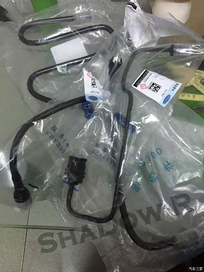

自动档改手动变速箱,除了变速箱之外,
有很多的零件需要配
于是,我就自己例了一个表出来,
开始了自找零件的道路

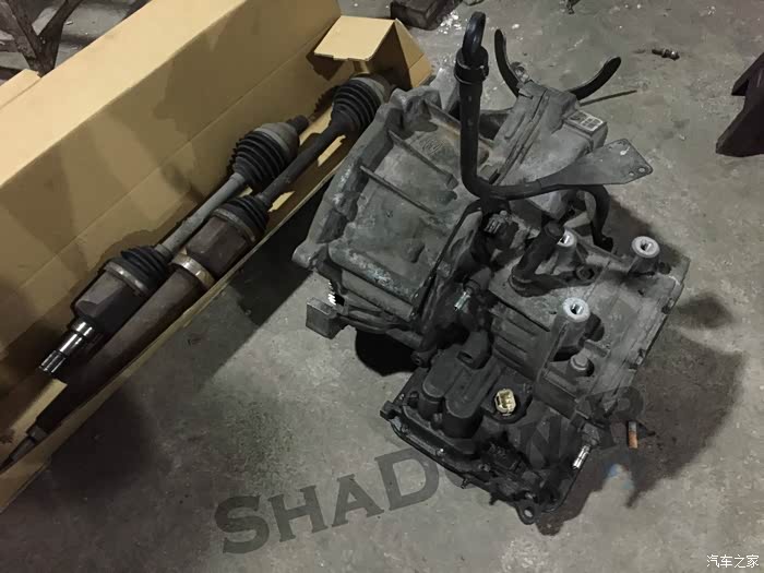

好不容易,配件终于到了!
(不建议大家这样做,因为非常折腾)

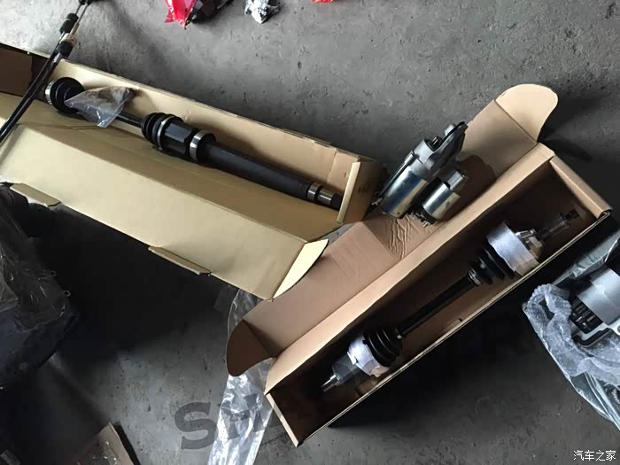

当然,这只是其中的一部份,
还有N多的没有拍上来了。

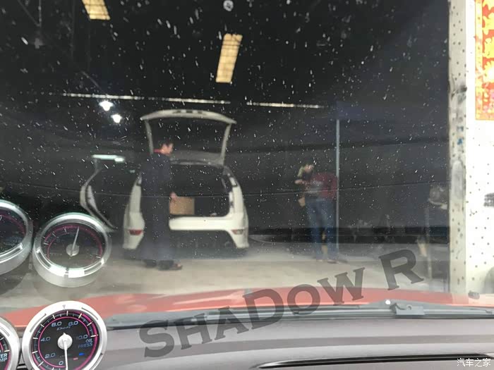

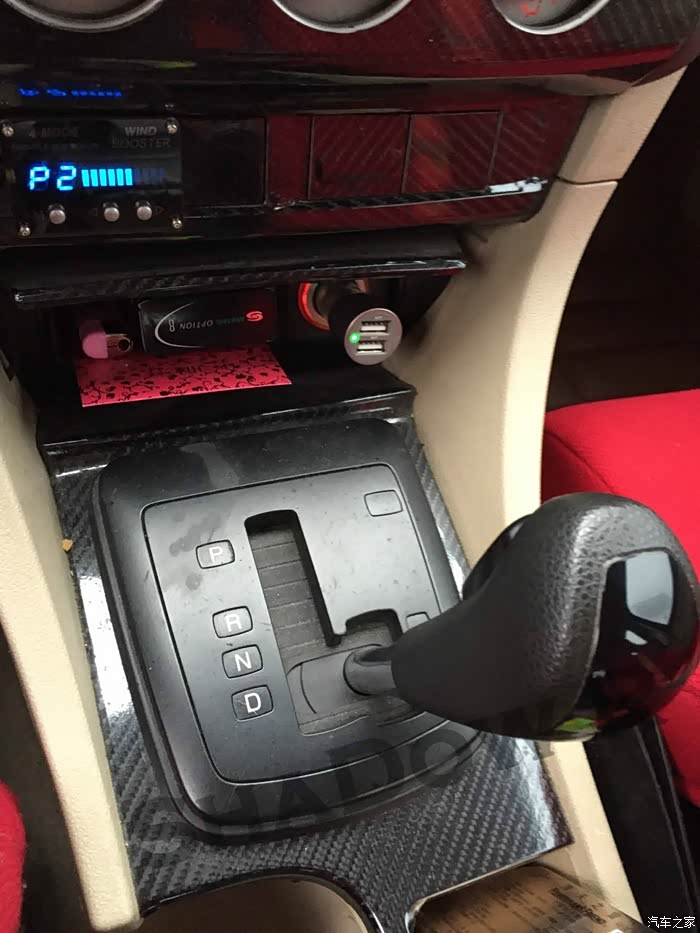

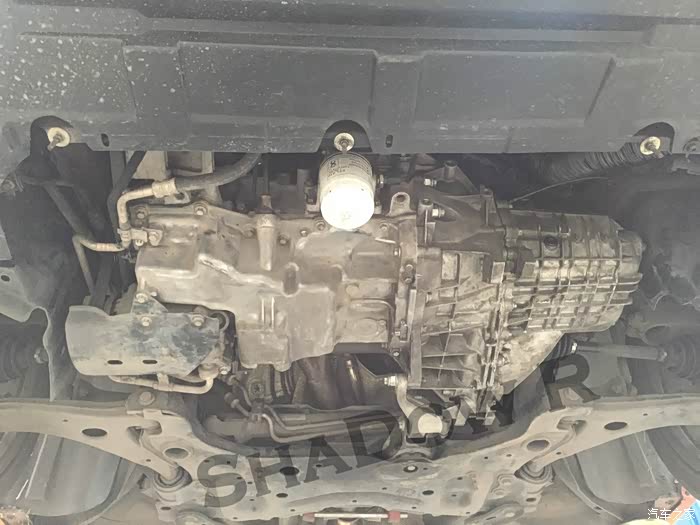

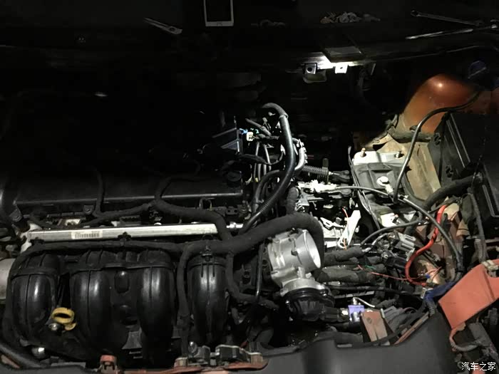

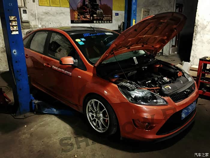

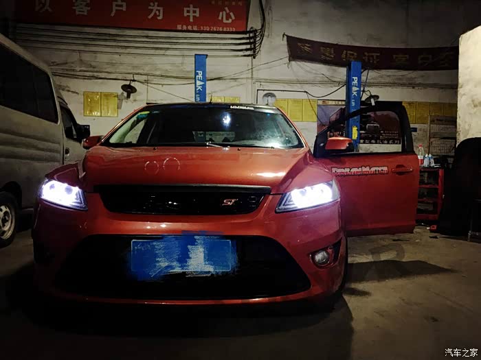

第二天,出发!要和这个4AT说再见了!
没错,我开AT也是开手动档的!
来到了店里!看到我的MTX75波箱已经在搬运中

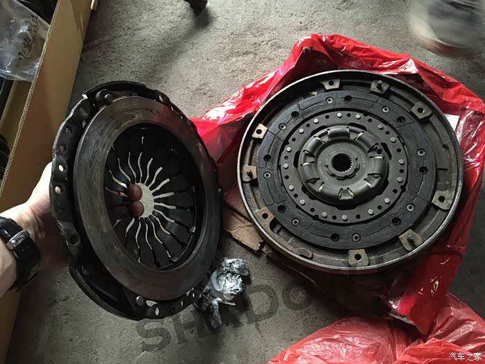

这些半轴,离合,飞轮,等等的配件
让人看到就很陌生
功能我也不一一阐述了!开拆吧!

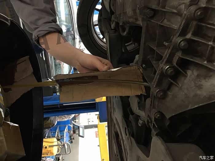

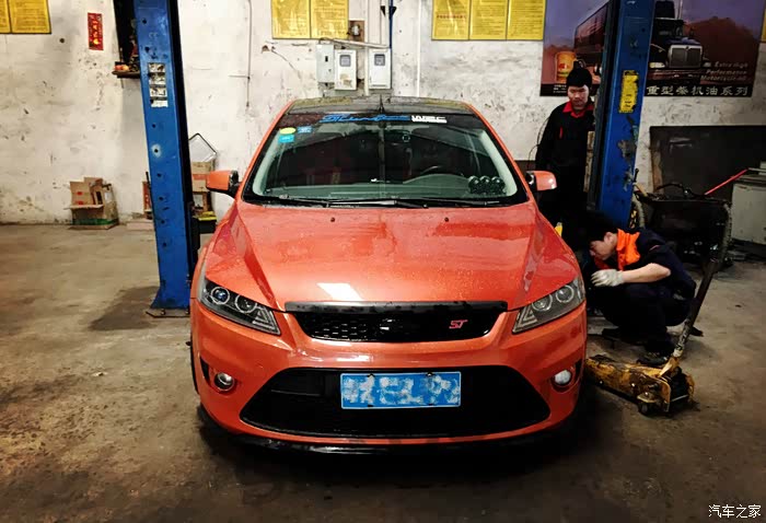

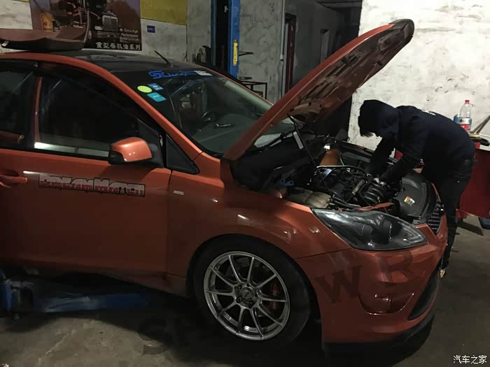

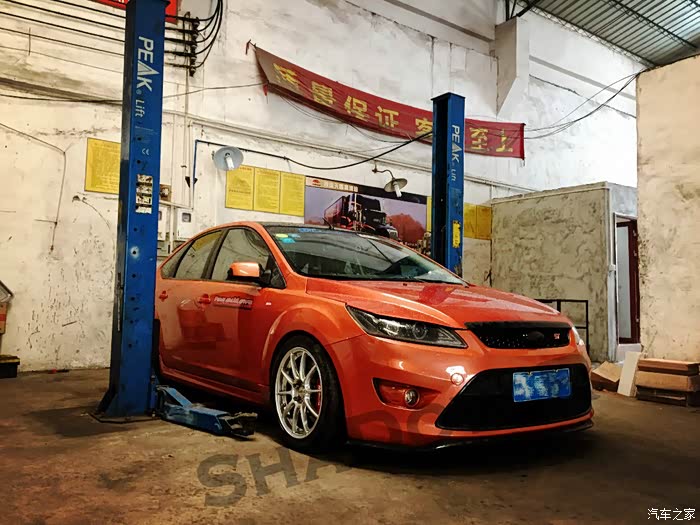

好了,把我的爱车停到工位上!
5个师傅就要去开操我的爱车了!
————————————————————两天过去——————————————————
还是由于零件问题,MTX75的专用零件实在难找
配件商似乎完全不认识MTX75,
一听是手动,就把IB5的零件给我
实在无奈!两天了,我才去提车!

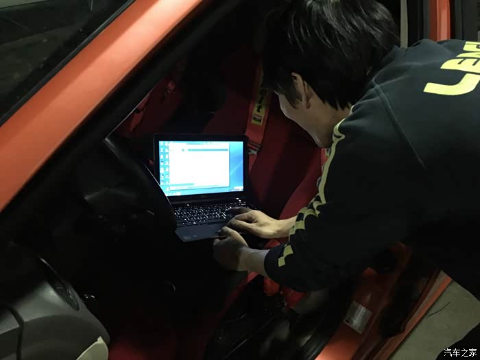

水哥用心地帮我把1.8的手动程序写进去
(为什么不写2.0?)
因为SCT大神用1.8底层数据编序更顺手!

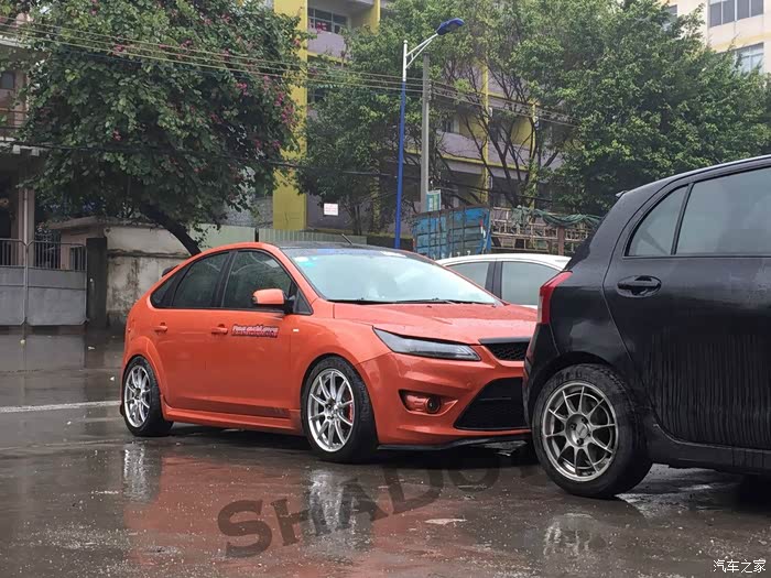

变身成功!
经过了几天的试车,MTX75+大尾牙
变速箱没有问题
可以收货了!

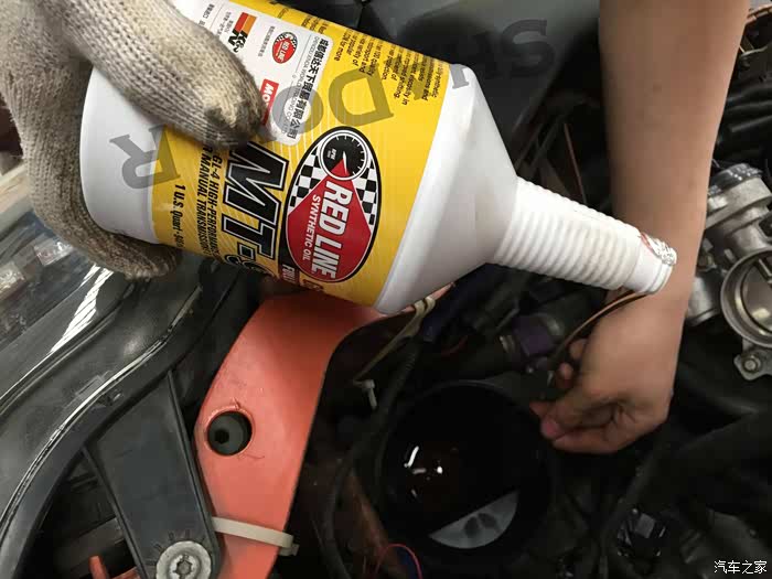

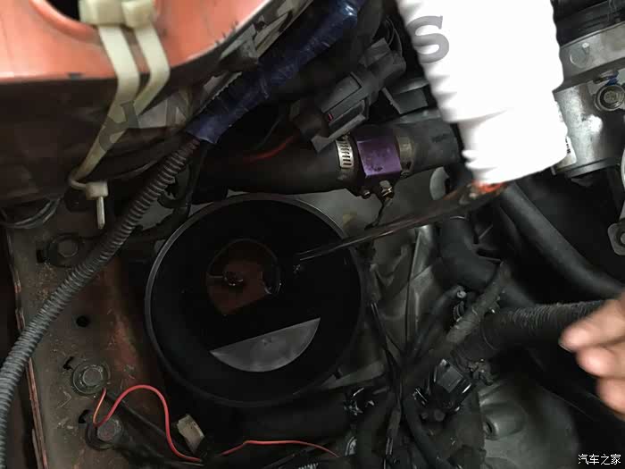

马上来加上传说中滑滑

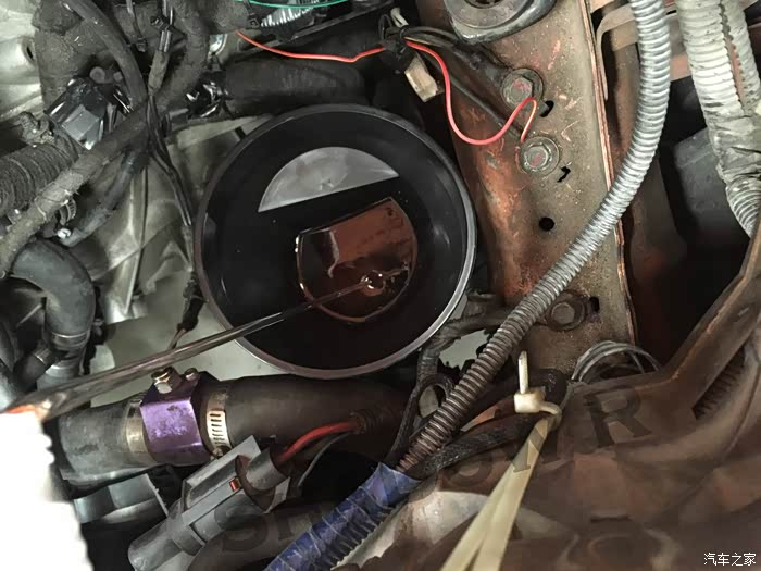

Red Line【红线】MT-90手动变速箱润滑油
用了比杜杜還要滑
这试车油真有点。。。但试车,无所谓啦!
好东西!真心不错!

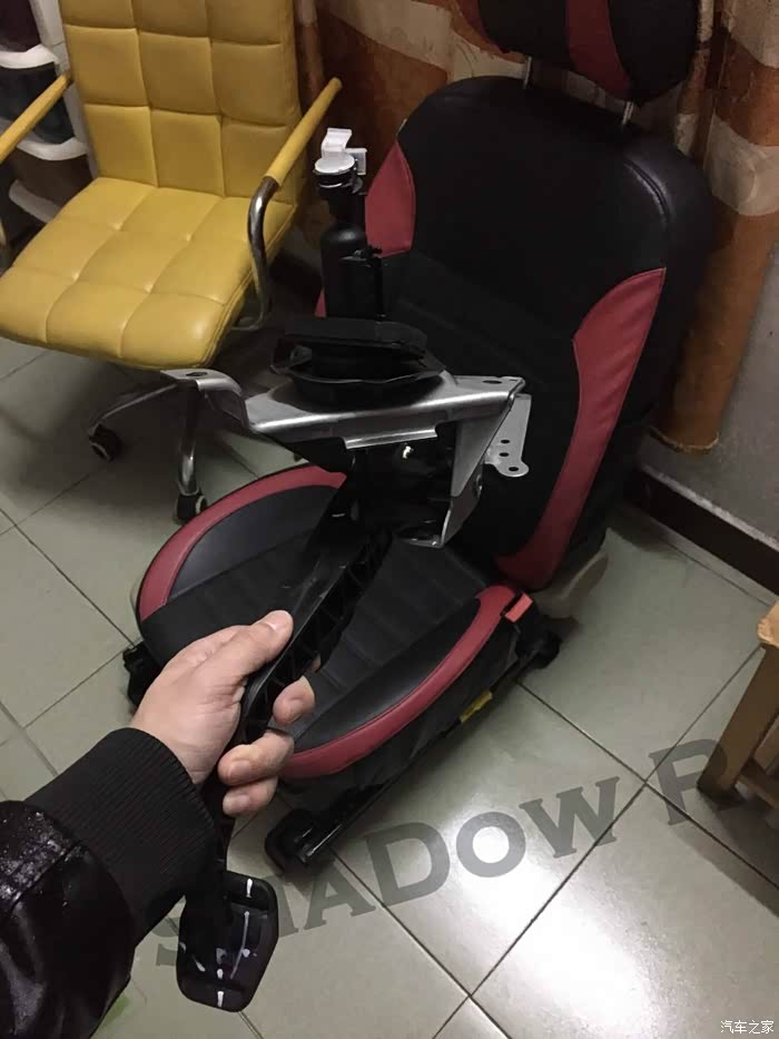

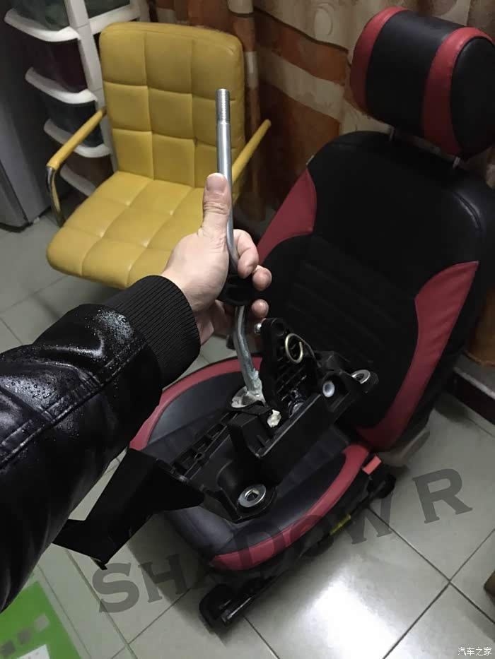

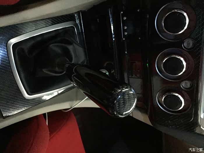

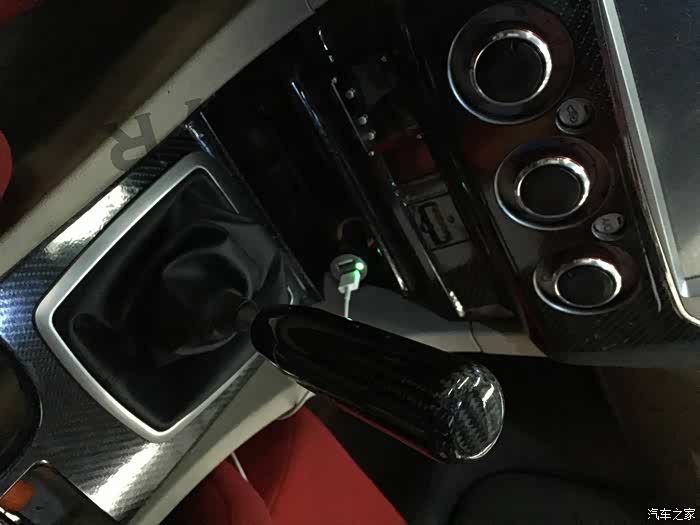

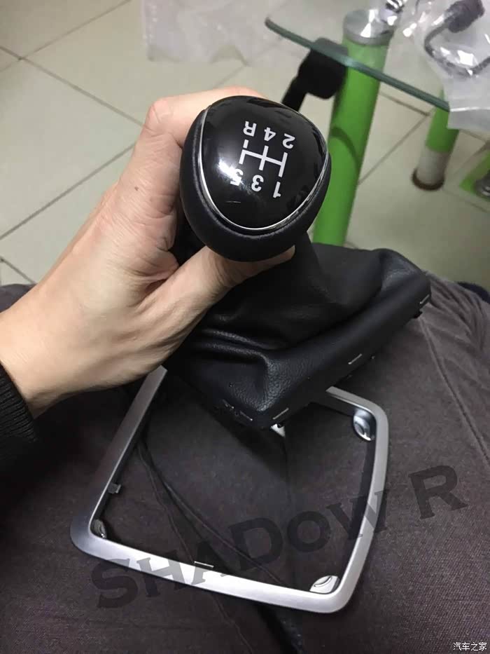

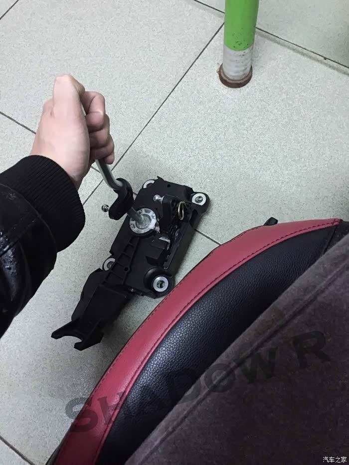

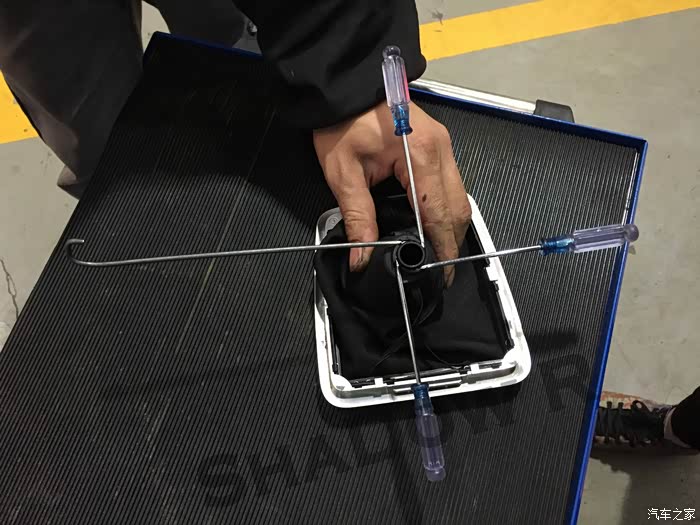

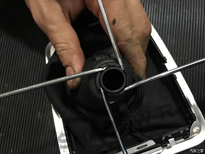

下一步当然要来一个个性的挂档杆呢!
把原厂的拆下来真的不容易啊!
这方法。。。
好不容易终于拆下来啦!

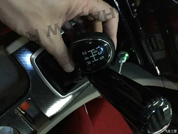

直接换上我的棒棒碳纤换档!非常有手感!
怪不得KAN BLOCK会用这个!真心比原来的好!
