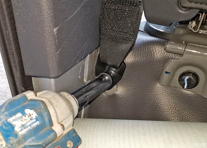

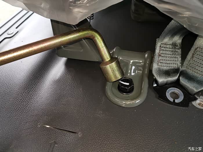

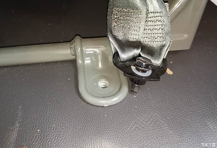

先将中排座椅拆掉,打下安全带固定螺丝
拆下座椅前后的固定螺丝
螺丝留好备用

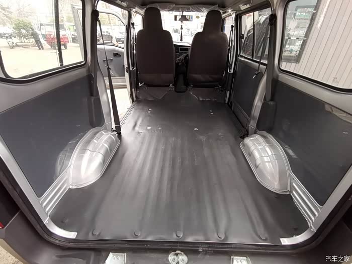

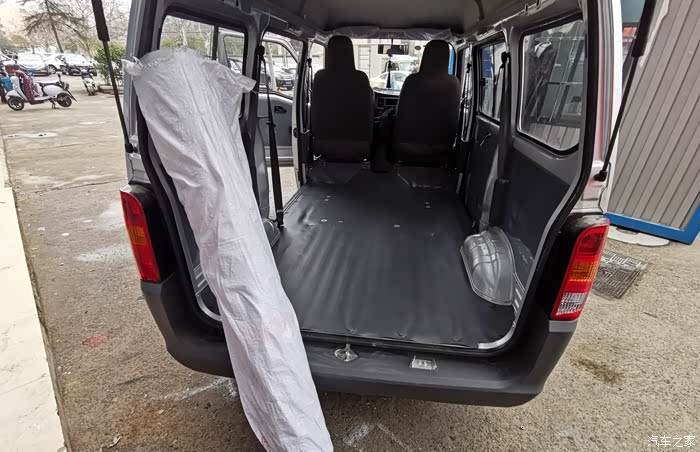

原厂的地板革看起来好单薄

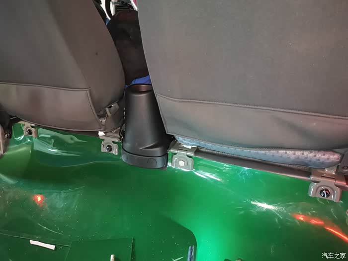

拿掉座椅准备铺设,五菱之光的中排座椅真的是真材实料,非常非常重。

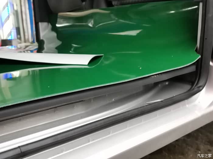

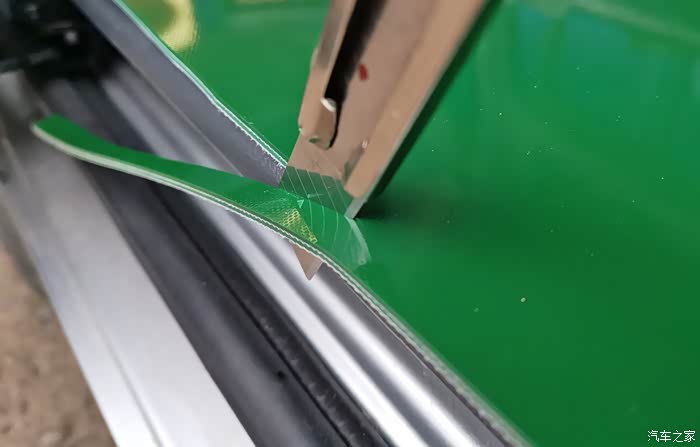

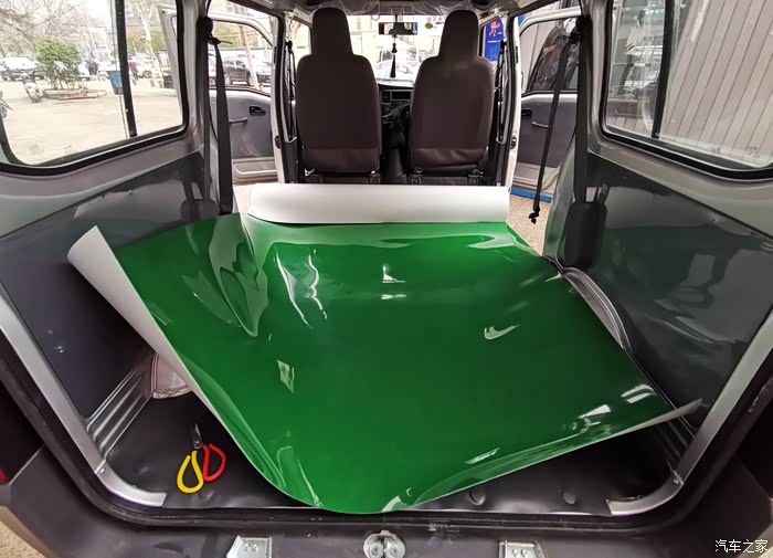

商家发来的是长方形的材料,需要按照自己车辆的形状进行裁剪,我选用的是3mm的PU双层夹线款型240元
慢工出细活,用美工刀可以进行切割
打掉前排驾驶位的座椅活安全带的螺丝

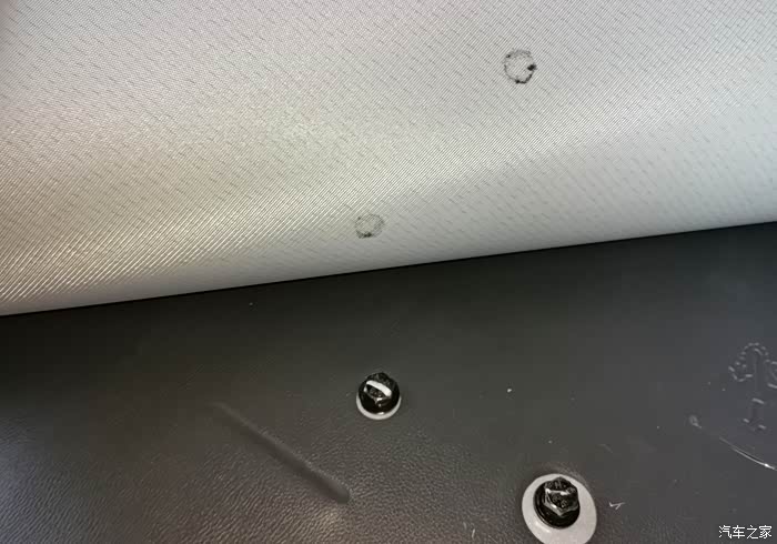

给中排座椅裁切安装孔位,用螺丝旋到孔位里,将橡胶垫铺好按压几下就会留下痕迹

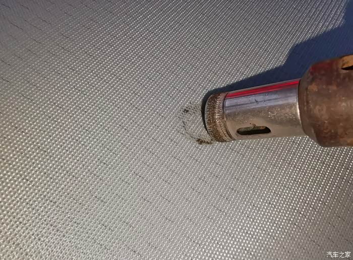

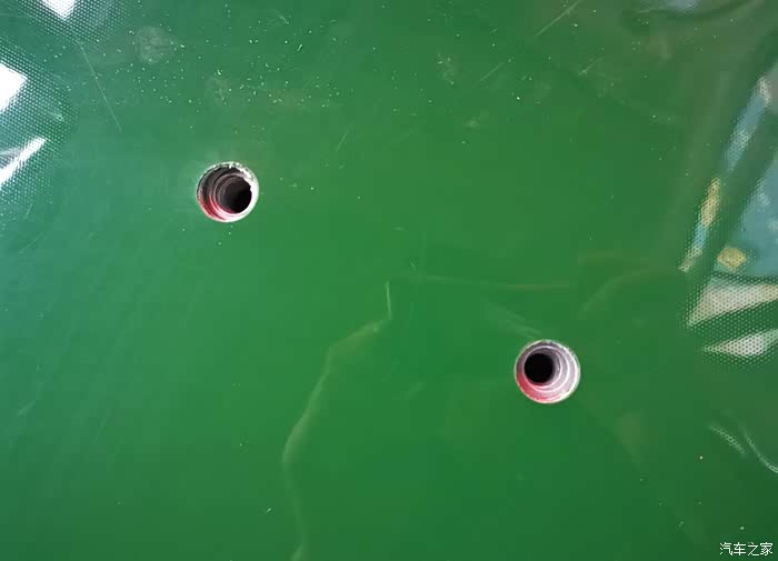

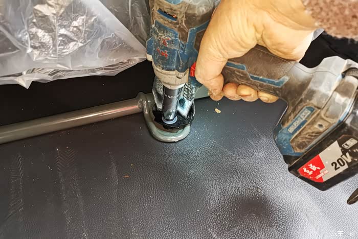

再在痕迹上打孔,位置就会分毫不差。用2厘米的玻璃开孔器打孔即可
打出来的孔,效果还是很哇塞的。

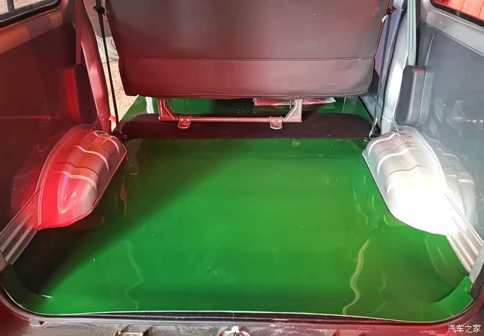

将橡胶垫整个的压到这个位置,利用座位的螺丝进行固定
其他孔位依次炮制即可

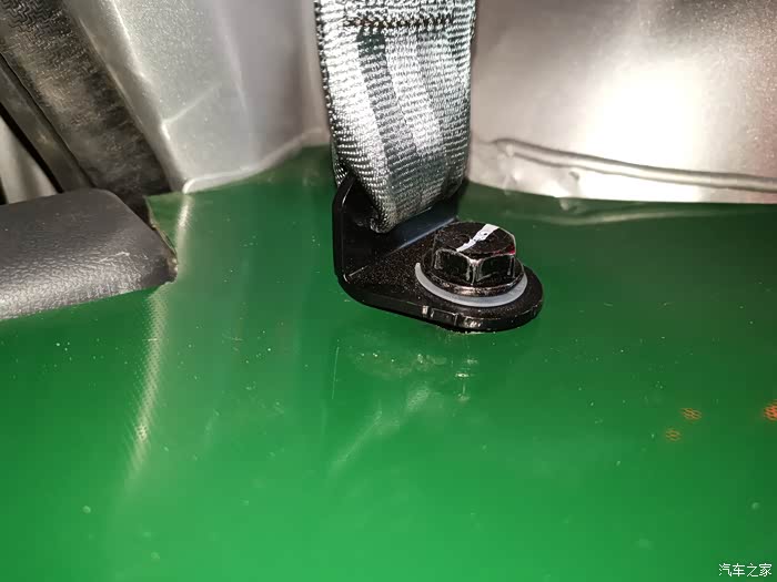

固定好安全带

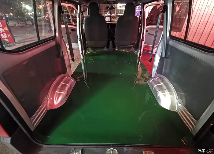

上好座椅,一块定制版橡胶垫就铺设完毕了。优点就是耐磨,防刮擦,防滑,易打理,最重要的是环保无味。
