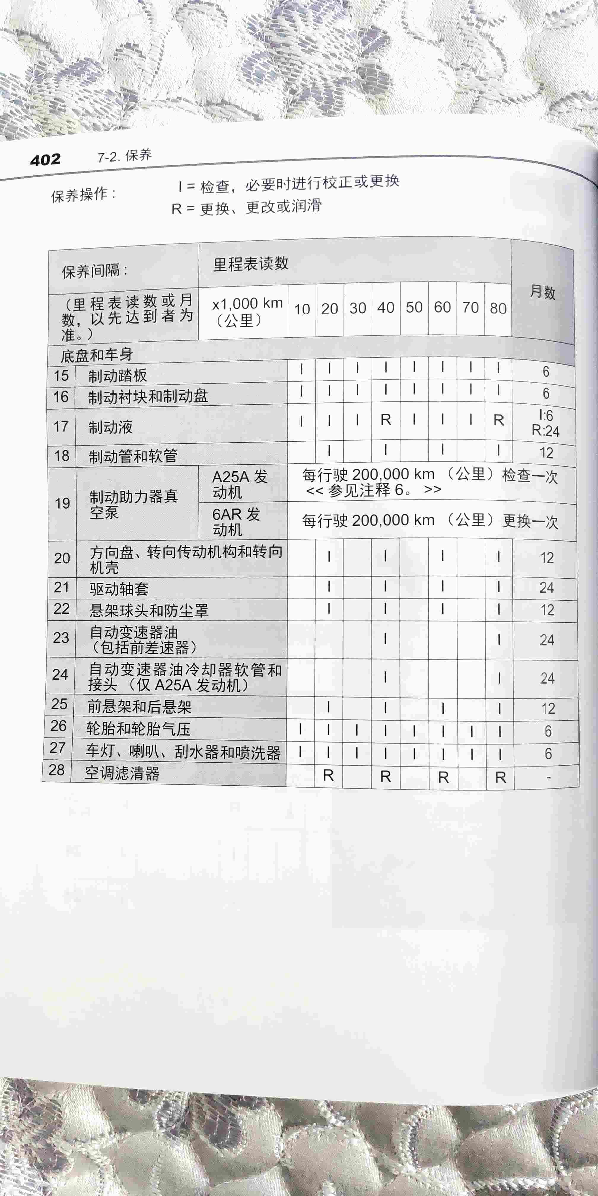

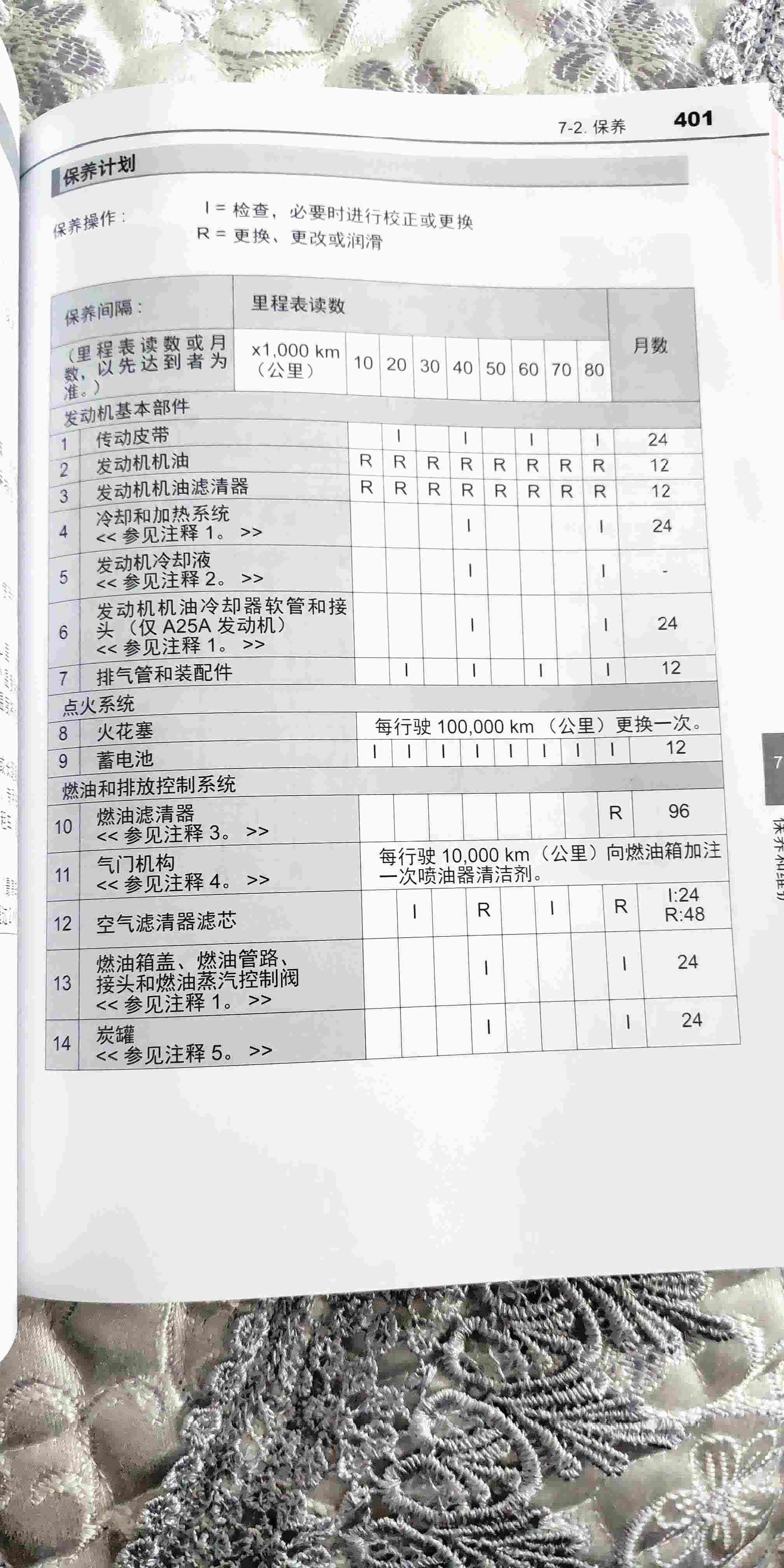

空气滤芯多久更换一次?
关于空气滤芯什么时候更换的问题,不同的品牌不同的类型可能得到不同的回答,有人建议1万公里更换一次,有人建议2万公里更换一次。实际上空气滤芯的更换需要看实际情况,比如有些地区的风沙大、尘土多,建议车主每次保养时都要检查空滤,且缩短更换周期,必要时一保一换。而在一些空气相对干净的城市中,则可以适当的延长更换周期。

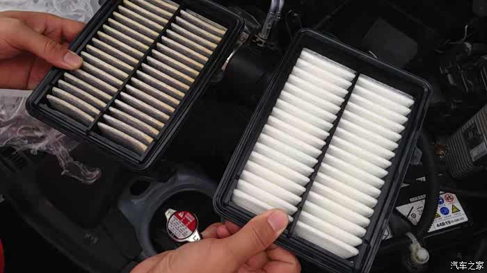

空滤脏了吹一下靠谱吗
很多车主在检查空滤时,发现空滤脏了都会用气枪吹一吹或者在外面“弹一弹”,那这种做法靠谱吗?一般空气滤芯都会有很多褶皱,用来增大空气的接触面积,增加过滤效果的同时又不会影响发动机进气。所以很多细小灰尘牢牢的附着在滤芯的表面,是吹不下来的,最多只能祛除表面的灰尘,其实意义不大。而这些细小的灰尘还是会附着在表面。
注意:
千万不要用风枪使劲吹,很容易把灰尘吹进空气滤芯内部,使气滤芯的孔径变大过滤效果急剧下降,这时候很多细小颗粒的灰尘就无法过滤干净,行驶中轻松穿过空气滤芯进入发动机。
