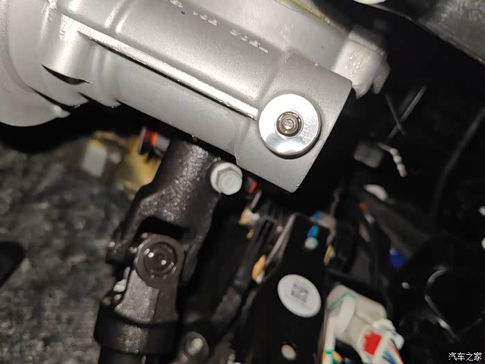

上海
2025-03-25 13:47:32
告诉你,去换个管柱就好了。不漏油,方向丝滑
