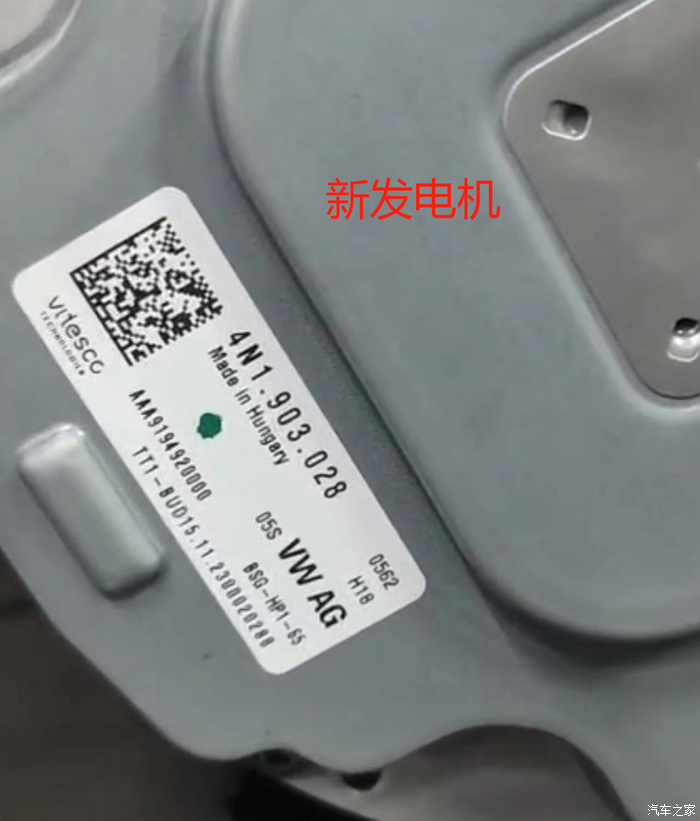

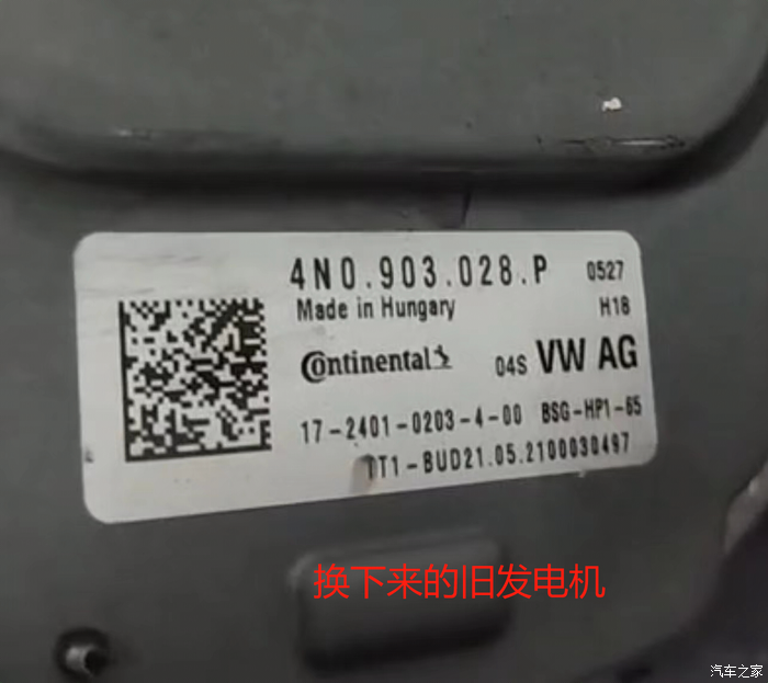

20231225更新:
1、拆下来的坏的是尾号P的,大陆的
2、换上去新的是vitesco的,大陆分拆出来的
3、感觉没解决rootcause,以后估计还是坏,就看能顶多久
