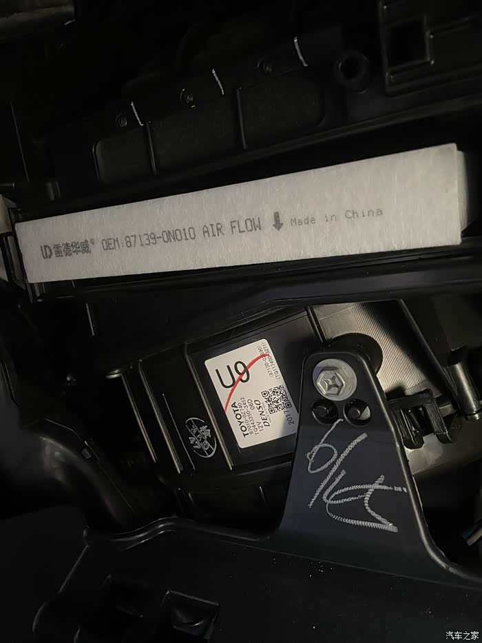

今天自己动手拆手套箱,换空调滤芯,放进去后,两边还有很大缝隙,不是很贴合。是我滤芯买错了,还是就这么设计的,还是我安装有问题?麻烦大神指导一下。

方向错了,带字体的这一面应该是在侧面,而且两边不会有缝隙,还有可能是你型号买错了,卡罗拉E+的空调滤芯和卡罗拉包括双擎的滤芯大小是不一样的,把新的空调滤芯给安装进去,空调滤芯上的字需要对准侧面,否则安装的方向就出错了,安装反的空调滤芯没有较好的使用效果;

你拆下来的时候没看原来的怎么装吗?照着装回去就好了。

打开伸手进去看风的方向和箭头一致或者👀维修手册
