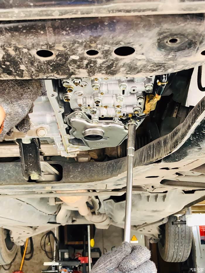

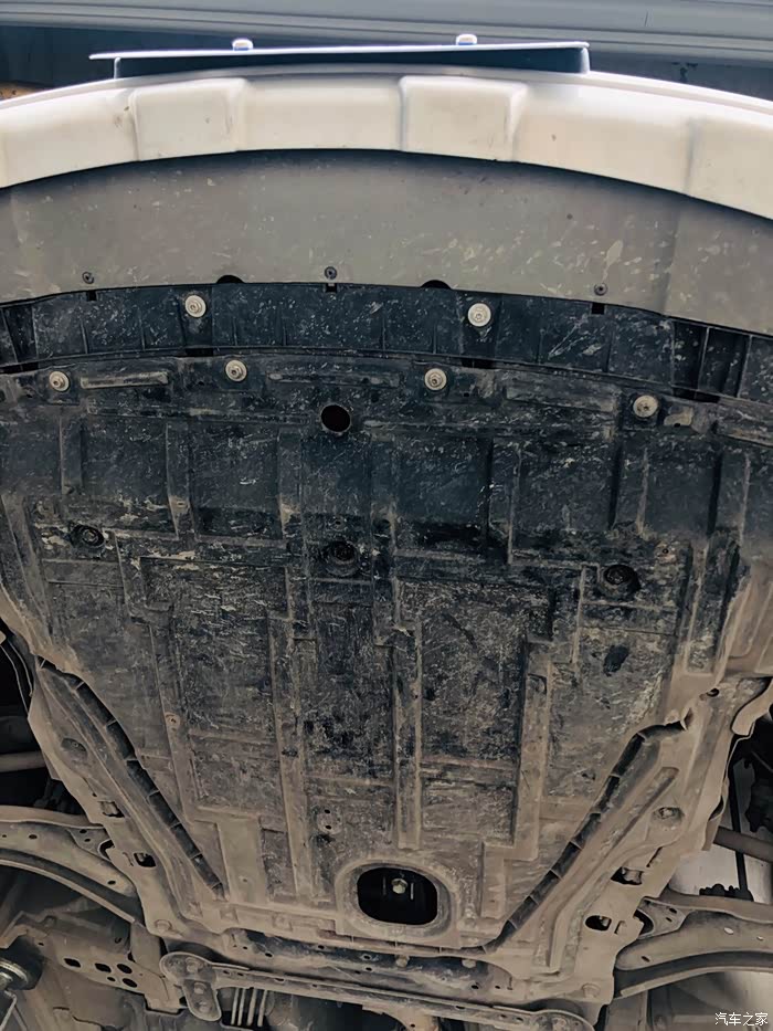

地盘防护做的不错,比铃木厚道

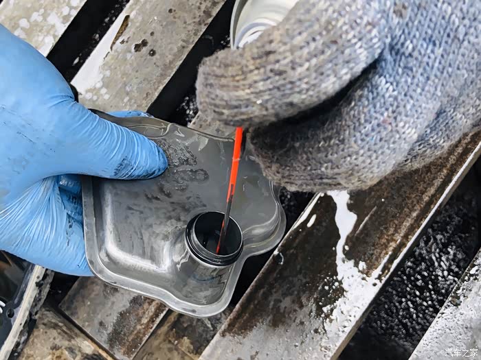

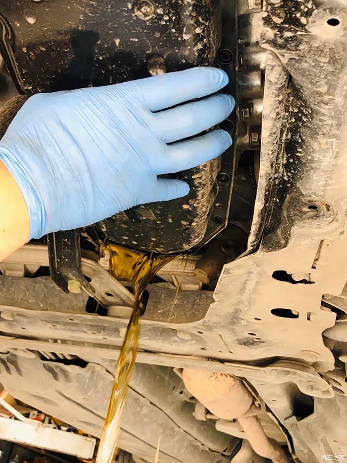

放油螺丝拆下来
因为公里数比较少,不经常跑高速,油看起来比较清亮,我换的时候也是五万多公里,比他这个脏太多了,从滤芯和油来看,我的都黑了,因为变速箱的原因,高速多磨损大,当然只是鉴于CVT来说哈,我建议早点换油比较稳

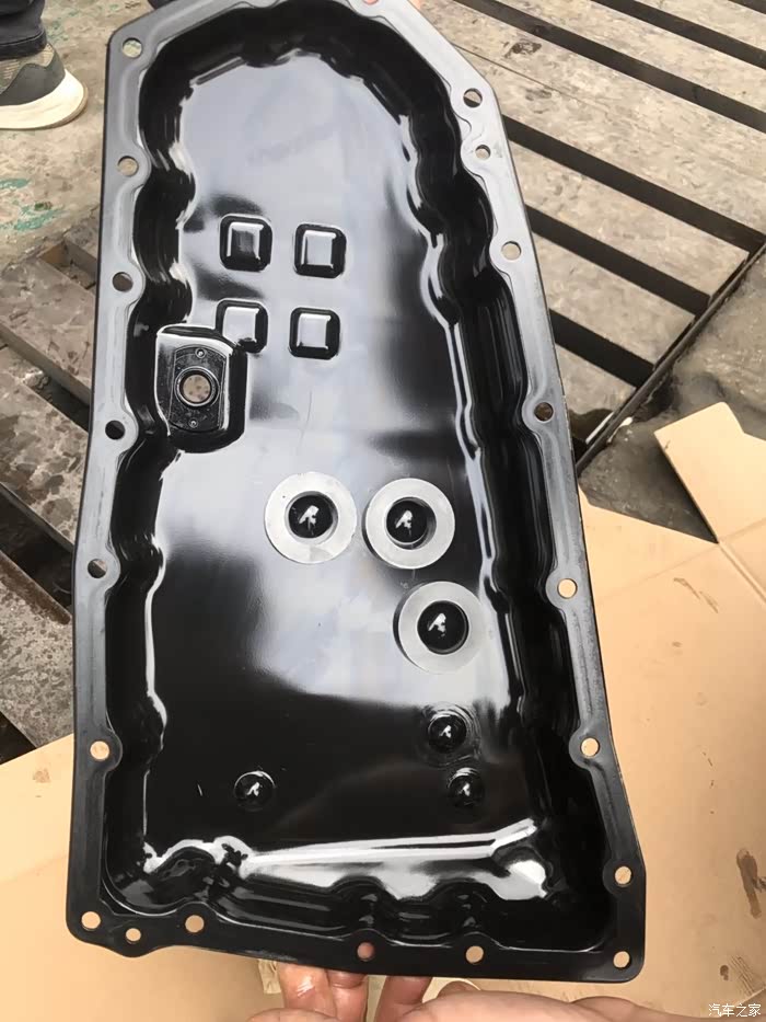

油底壳拆下来,慢点拆,慢点装,垫子别弄上清洗剂可以重复使用,别低估原厂的东西,质量很好的

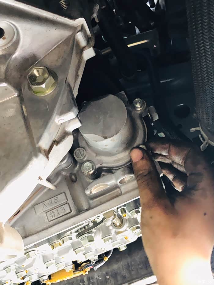

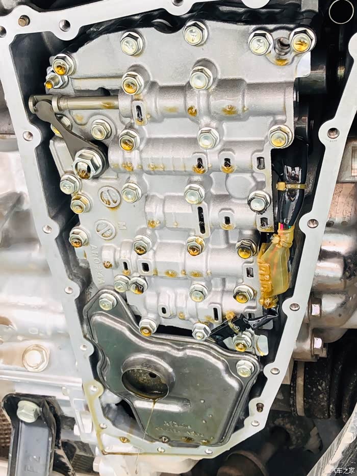

变速箱阀体,出故障多数就是这东西开始引起的

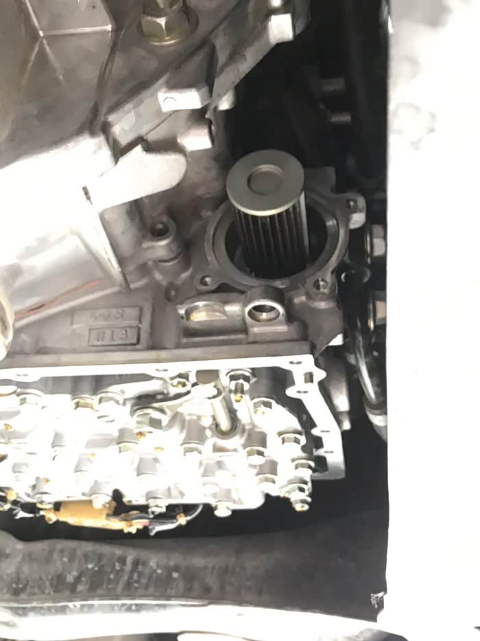

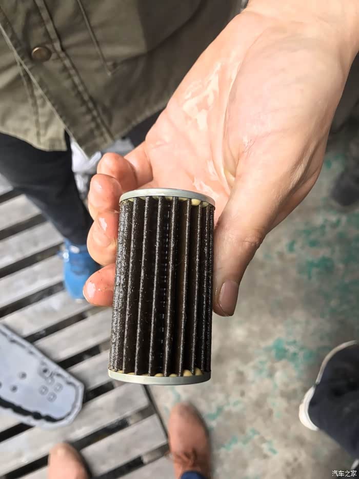

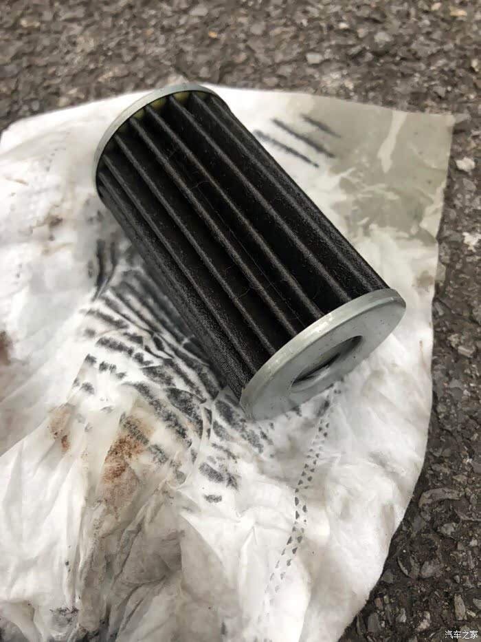

滤芯之一,可以清洗重复使用,太脏了建议还是换最好
这个里边尽量少留些清洗剂,吹干,师傅做得很仔细

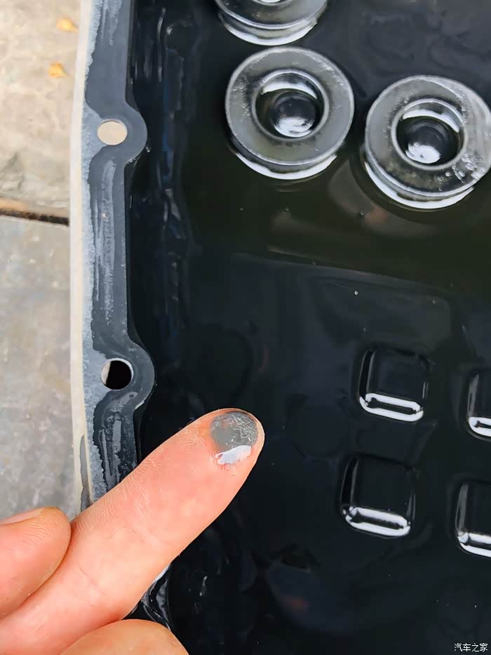

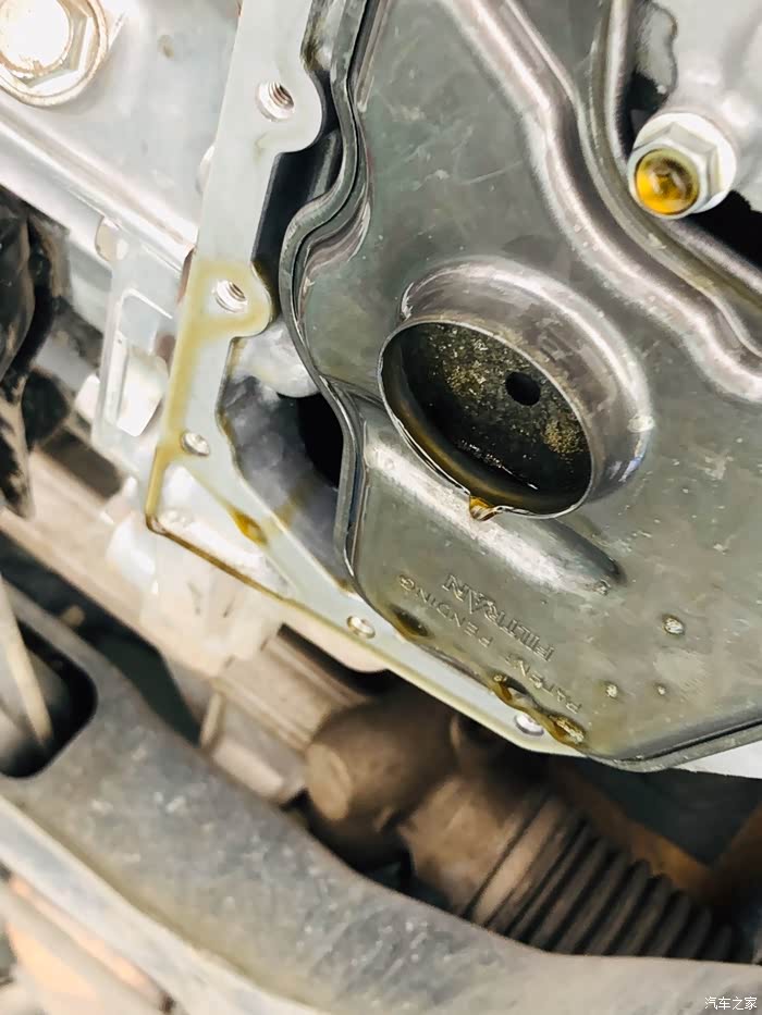

很细的铁粉,全部粘在油底壳和磁铁上,你说要是这东西多了会不会对变速箱阀体造成不可逆的影响??我当时换的时候比这个还要多,之吓人。
你们的纸滤芯位置和我的是不一样的,我的是靠近轮胎侧,比你们的好拆。

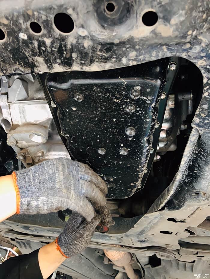

擦拭干净的样子

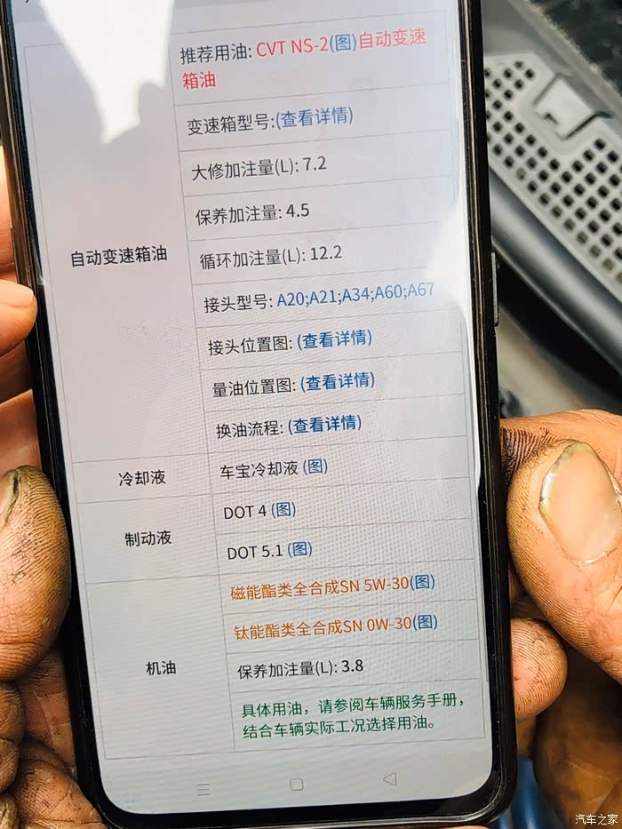

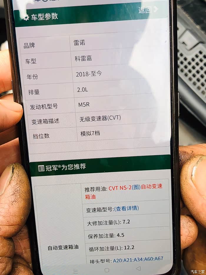

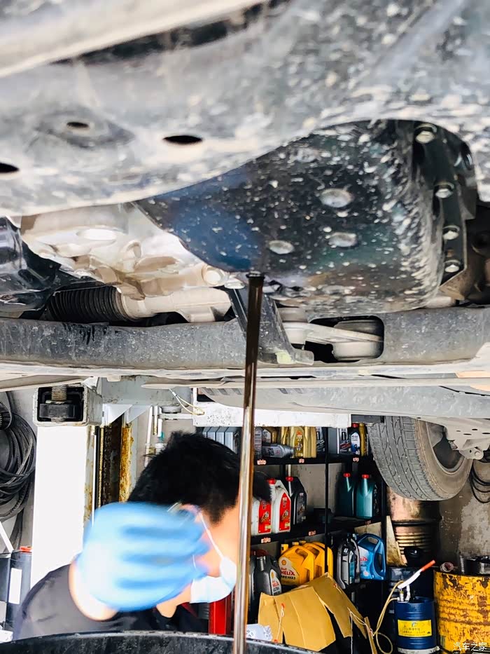

推荐一个神器,加油量修理厂维修经验十年的师傅推荐的,大部分车型都涵盖进去的

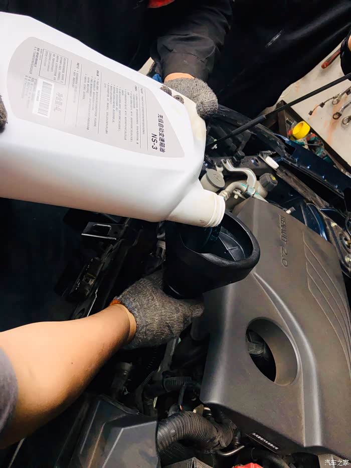

新油加进去,淡蓝色的油,日产的这个油,如果看到桶内底部有少量黑色悬浮物,是正常的,原厂的都会有几率存在,加完了,我们就去师傅家吃饭去了,关键是工时费师傅还没收多少,搞的我们两个还不好意思。。。
