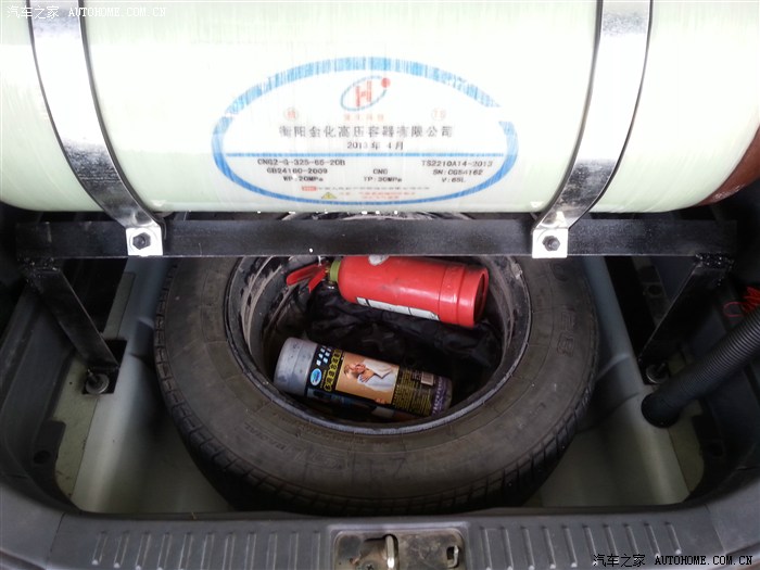

65L气罐,不影响取备胎和收放遮物帘
架子做好了,这个有点高了,白忙活半天,又重新做了一个
这次先比划好,别再整高了。。
固定好气罐了

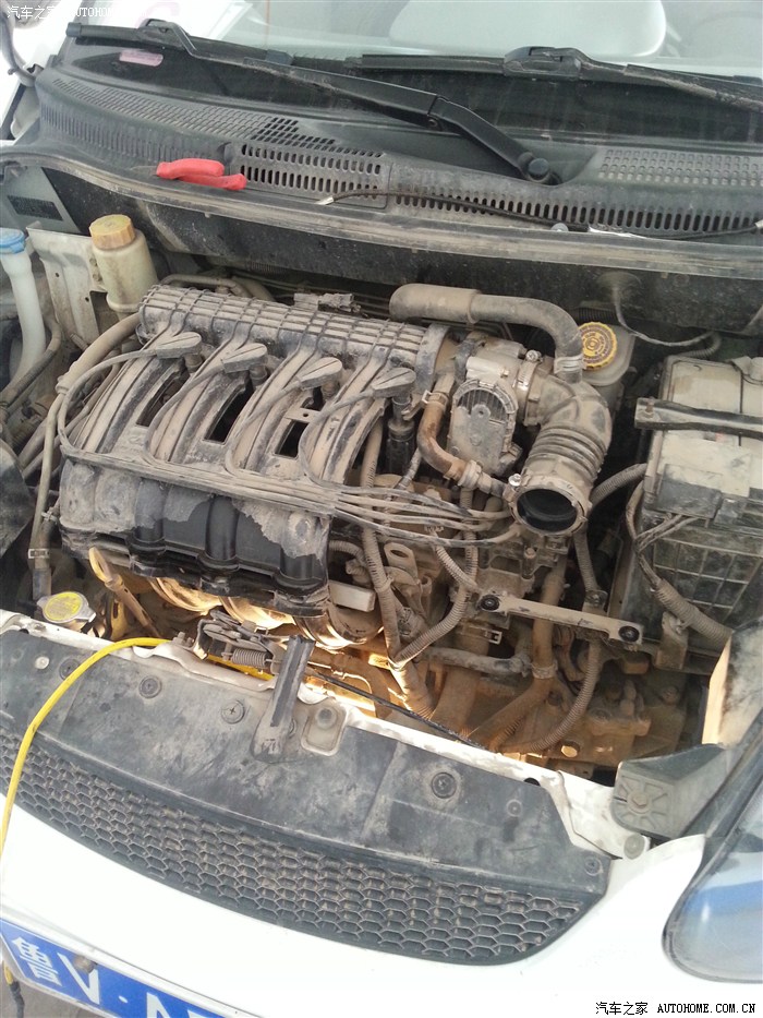

拆掉空滤,和小水箱

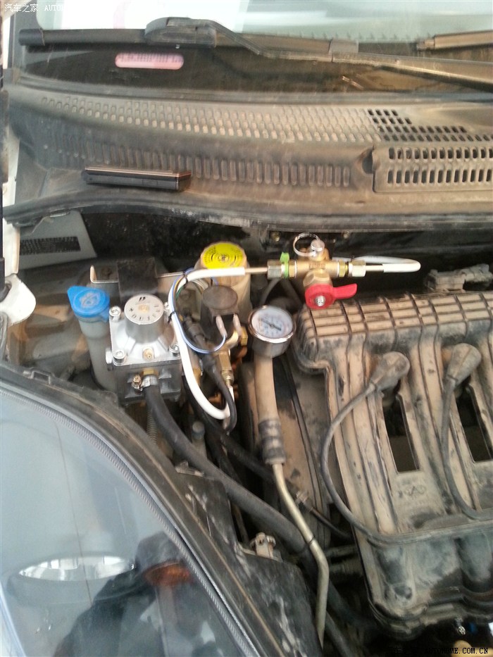

减压阀和压力表
强劲型控制大脑
固定在电瓶上了
进气位置,从进气管底下打的孔,费好大劲。。。。
一堆线,我都搞不懂。。。
加气口位置
再来张特写
